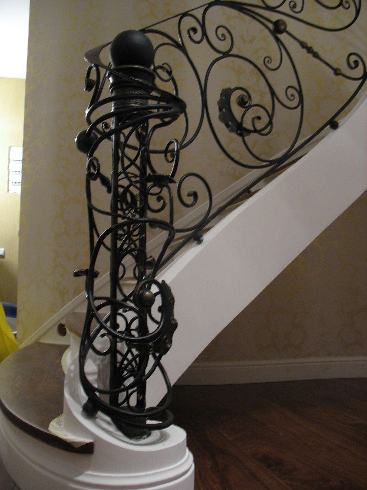

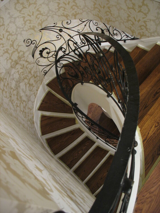

Или как вариант крепите сначало фальш ступень из QSB (или влагостойкий ДСП шаблон ) к ступени на дюбеля ,а сверху на клей ступень из Массива дерева! На века ! железно!
Вот к примеру такой вариант получился у нас на Осокорках !
