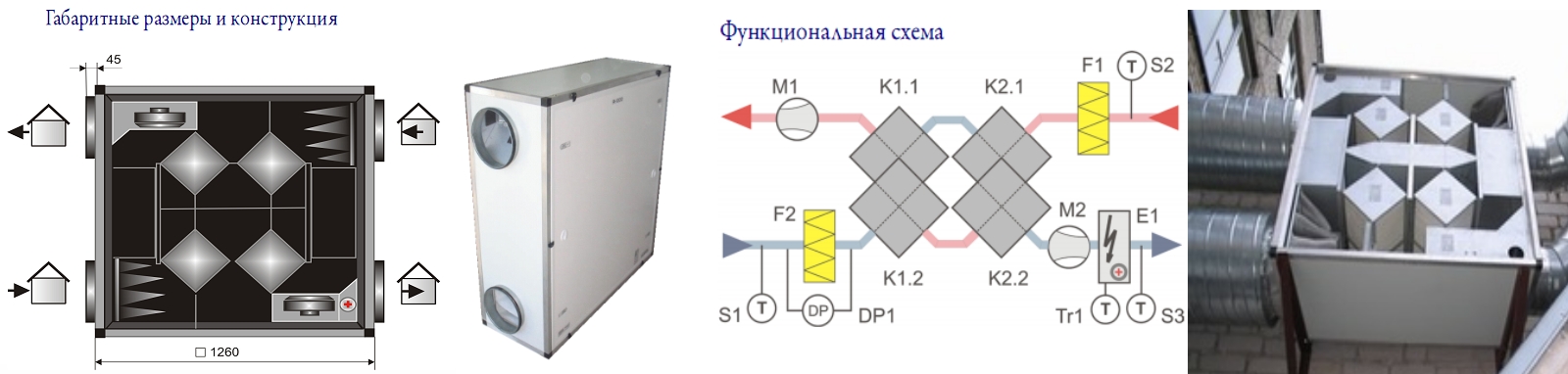

Maestro Kiev Опубліковано: 13 січня 2010 Поділитись Опубліковано: 13 січня 2010 То Amplifier: По не нашему написано - указали бы основные особенности. Прохожий, а действительно зачем Вам такою сложную систему - сколько сложностей только в грунтовых работах, обслуживание тоже настораживает даже меня. Вот например, как по мне решение проще - 90%КПД, т.к. нету обмерзания пластин и они выполнены из влагопропускного материала, легко доступно в очистке и обслуживании (температурные эффективности рекуператора, но 2х камерного #757 ): Посилання на коментар Поділитися на інших сайтах More sharing options...
Прохожий Опубліковано: 14 січня 2010 Поділитись Опубліковано: 14 січня 2010 Прохожий, а действительно зачем Вам такою сложную систему - сколько сложностей только в грунтовых работах, обслуживание тоже настораживает даже меня. Вот например, как по мне решение проще - 90%КПД, т.к. нету обмерзания пластин и они выполнены из влагопропускного материала, легко доступно в очистке и обслуживании Ну стоит начать с того, что грунтовый теплообменник не так сложен, да и в земляных работах он добавит не так уж и много (прокладка канализации, подвод воды, газа, электроэнергии) при том, что это уже готовая система кондиционирования в летний период, а не только защита от обмерзания рекуператора зимой. Обслуживание (очистка) может без проблем проводиться тем же керхером с применением спецшланга для прочистки канализационных труб. Вы ведь согласны с тем, что даже кондиционеры, котлы, рекуператоры, бойлеры и другую технику нужно обслуживать? То, что пластины выполнены из влагопропускного материала, ( а значит что будет идти и переток воздуха) меня настораживает больше чем грунтовый теплообменик. Да и не слишком верится в 90%КПД при применении перекрестных теплообменников (даже двух последовательных). Посилання на коментар Поділитися на інших сайтах More sharing options...

Maestro Kiev Опубліковано: 14 січня 2010 Поділитись Опубліковано: 14 січня 2010 То, что пластины выполнены из влагопропускного материала, ( а значит что будет идти и переток воздуха) меня настораживает больше чем грунтовый теплообменик. Да и не слишком верится в 90%КПД при применении перекрестных теплообменников (даже двух последовательных). Пластины там "хитрые" из 9 слоев - воду пропускают, а воздух нет. Вода дает дополнительное КПД и уменьшает вероятность выпадения конденсата, по сравнению с дюралевыми пластинами старого образца. Думаю если сравнить пластинчатый с грунтовым, то выигрыш будет у грунтового для летнего периода, а для пластинчатого для зимнего, но зимний период нам важнее. Честно говоря на сколько знаю, таких установок (с 4 секциями) в Украине еще не ставили, потому проверить КПД невозможно. Но если КПД обыкновенного пластинчатого 80%, а из-за его обмерзания 57%, то тут несколько секций и обмерзания нету, потому европейские производители указали 90%. Меня интересует стоит ли такое оборудование пускать в серию, а то так и останется на бумаге ввиду отсутствия спроса (предварительно 4х секционный стоит как 3 типовых односекционных). Посилання на коментар Поділитися на інших сайтах More sharing options...

Прохожий Опубліковано: 14 січня 2010 Поділитись Опубліковано: 14 січня 2010 Пластины там "хитрые" из 9 слоев - воду пропускают, а воздух нет. Вода дает дополнительное КПД и уменьшает вероятность выпадения конденсата, по сравнению с дюралевыми пластинами старого образца.Вода??? Уменьшает выпадение конденсата??? Это как? И как по сроку службы такой кассеты? Думаю если сравнить пластинчатый с грунтовым, то выигрыш будет у грунтового для летнего периода, а для пластинчатого для зимнего, но зимний период нам важнее. А разве можно их сравнивать? Это как сравнивать коробку передач автомобиля с тормозами. У них разное предназначение. Вот экономия от одного и от другого, действительно, в разное время года будет выглядеть по разному. В зимний период грунтовой теплообменник только повышает температуру наружного воздуха выше точки россы, и при изучении диаграмм теплового цикла не влияет на систему в целом (воздух выбрасывается из рекуператора с более высокой температурой), а вот в летний, так действительно... Можно не использовать рекуператор вовсе - брать воздух из грунтового теплообменника и напрямую подавать в дом, не расходуя энергию на охлаждение при помощи довольно мощного кондиционирующего оборудования. Честно говоря на сколько знаю, таких установок (с 4 секциями) в Украине еще не ставили, потому проверить КПД невозможно. Но если КПД обыкновенного пластинчатого 80%, а из-за его обмерзания 57%, то тут несколько секций и обмерзания нету, потому европейские производители указали 90%. Меня интересует стоит ли такое оборудование пускать в серию, а то так и останется на бумаге ввиду отсутствия спроса (предварительно 4х секционный стоит как 3 типовых односекционных). Вы о каком пластинчатом говорите? О противоточном или о перекрестном? На сколько я понял из рисунка - перекрестном... Там по законам физики сложно получить КПД выше 50%. Ну и про отсутствие обмерзания... Я не вполне понял причину, по которой при наличии нескольких секций оно не возможно. Ну и по цене... Один будет стоить как три каких? Цены на рекуператоры могут отличаться в разы при той же производительности по воздуху. Не могли бы Вы озвучиь хотябы в лс стоимость одного из трех "типовых" или ориентировочную стоимость 4х секционного в деньгах? Посилання на коментар Поділитися на інших сайтах More sharing options...

Maestro Kiev Опубліковано: 14 січня 2010 Поділитись Опубліковано: 14 січня 2010 Вода??? Уменьшает выпадение конденсата??? Это как?И как по сроку службы такой кассеты? Ну вода это я так, подразумевая влагу в воздухе, происходит последовательный тепло-влагообмен. Т.е. при одной кассете рекуператора конденсат выпадает (особенно если из дюрали пластины), а при нескольких кассетах условий выпадения конденсата значительно меньше, т.к. нету такого резкого перепада температур (секции последовательно). Мне вот односекционные пластинчатые рекуператоры и не нравились из-за режима оттайки, потому редко где применял. Срок службы - вскрывали (лично не присутствовал) такую установку пр-ва 1998г. без чистки секций за это время и секции были практически чистыми. А разве можно их сравнивать? Это как сравнивать коробку передач автомобиля с тормозами. У них разное предназначение.Чего же так - назначение одно, экономия эксплуатационных затрат нагрева наружного воздуха для потребности систем вентиляции. Вы о каком пластинчатом говорите? О противоточном или о перекрестном? На сколько я понял из рисунка - перекрестном... Там по законам физики сложно получить КПД выше 50%.Ну да о перекрестном. Можете меня просветить о законах физики которые говорят о 50%?, а то меня производители кассет рекуператоров убеждают в 80% в режиме "без байпаса" и среднем КПД "с байпасом или оттайкой" в 57% и я читал ЕС инфу, то там рекомендации 57% принимать в проектировании односекционных пластинчатых перекрестных рекуператорах. Судя по данным температур из схемы 2х секционного #757, то там КПД составляет 84% - результат 2х секций и отсутствия обмораживания. Судя по логике с 4мя секциями КПД возможно и 90%. Ну и по цене... Один будет стоить как три каких? Цены на рекуператоры могут отличаться в разы при той же производительности по воздуху. Не могли бы Вы озвучиь хотябы в лс стоимость одного из трех "типовых" или ориентировочную стоимость 4х секционного в деньгах?Создам сравнительную таблицу эффективности с различными секциями и тогда приведу температуры (КПД) и стоимости. Кстати, про возможность использования несколько секций рекуператора мало кто знает из спецов (судя по прозвону) - типа новье Посилання на коментар Поділитися на інших сайтах More sharing options...
