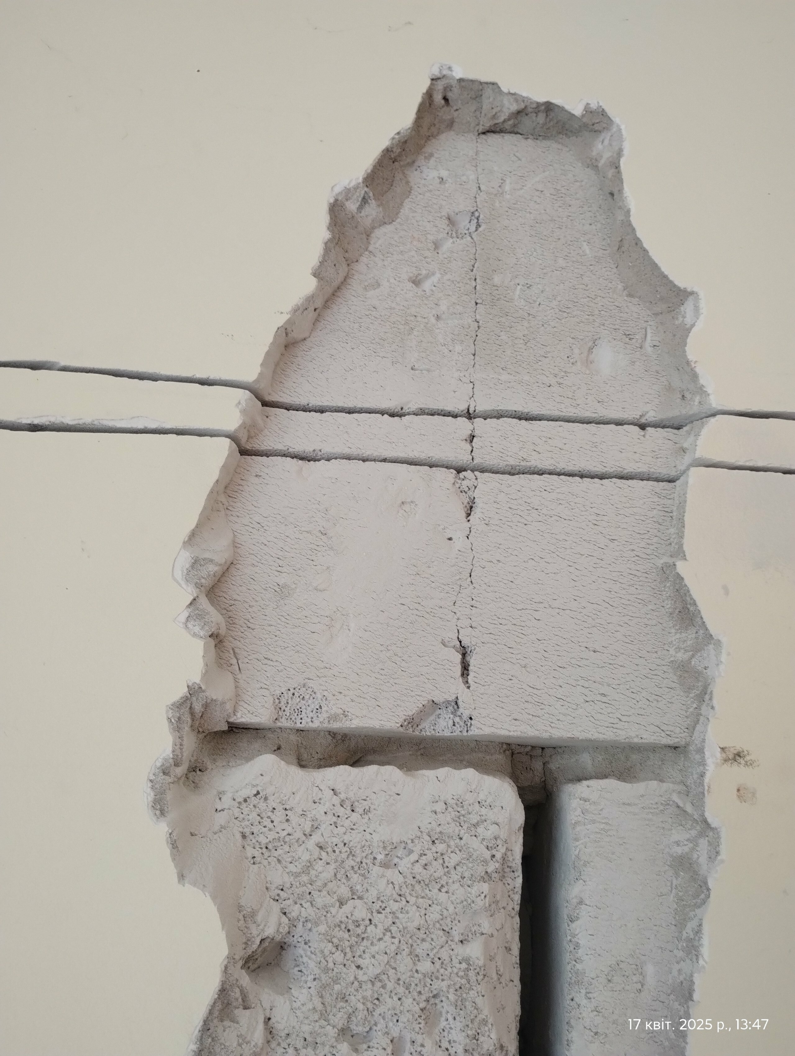

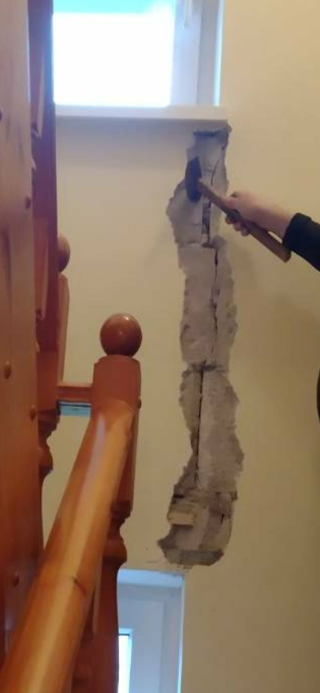

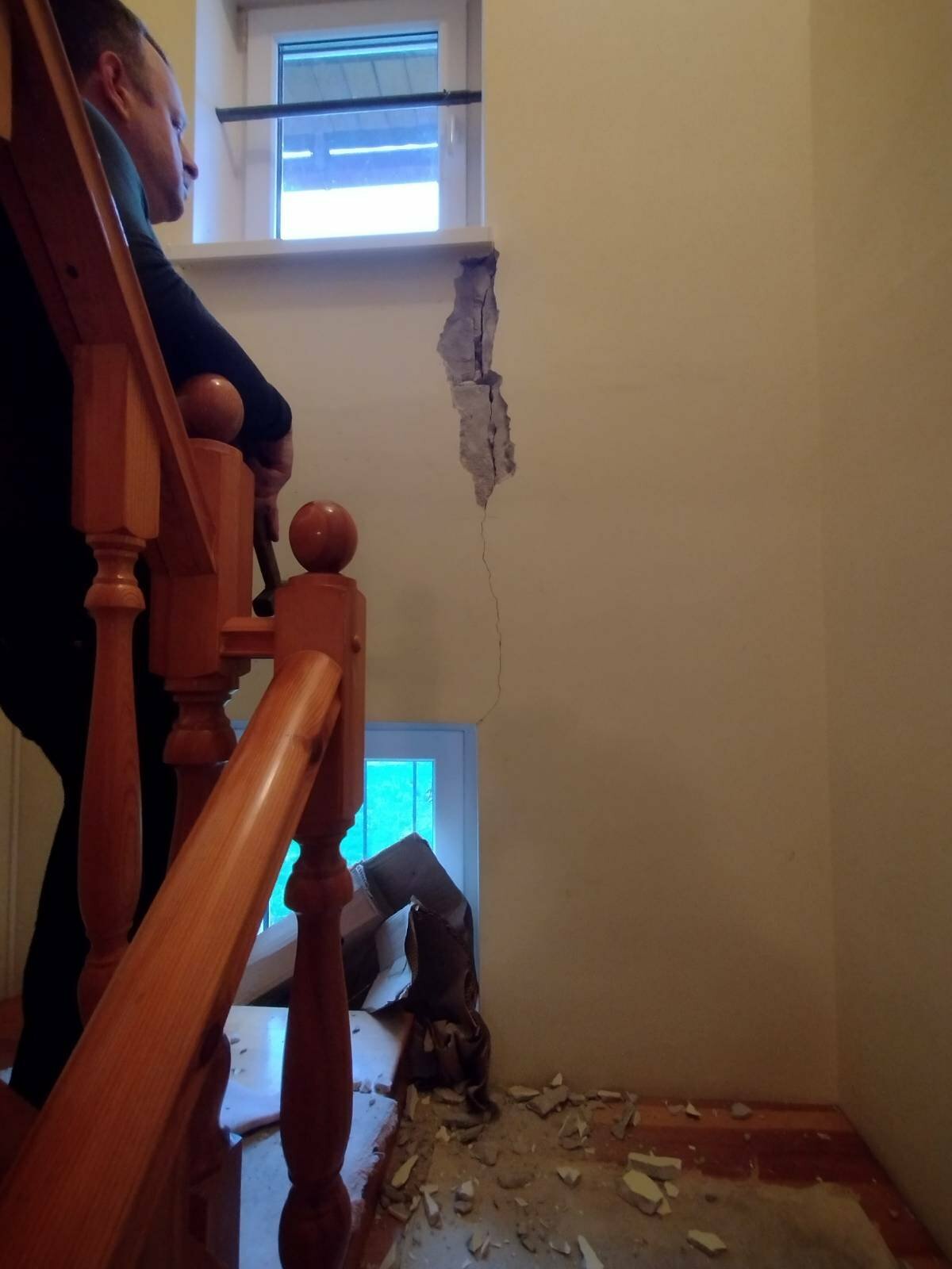

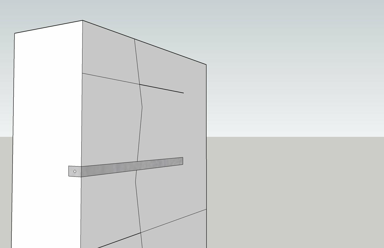

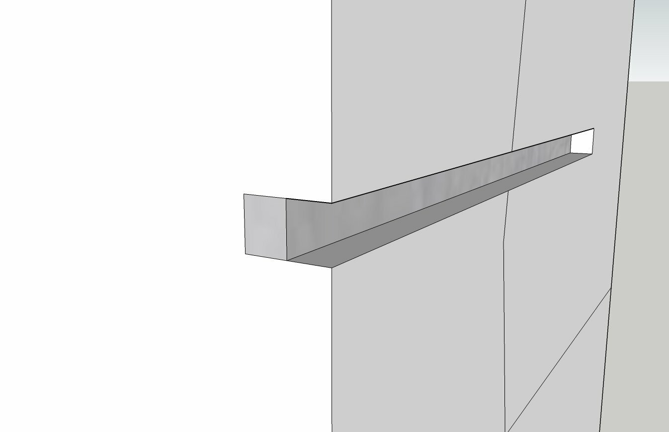

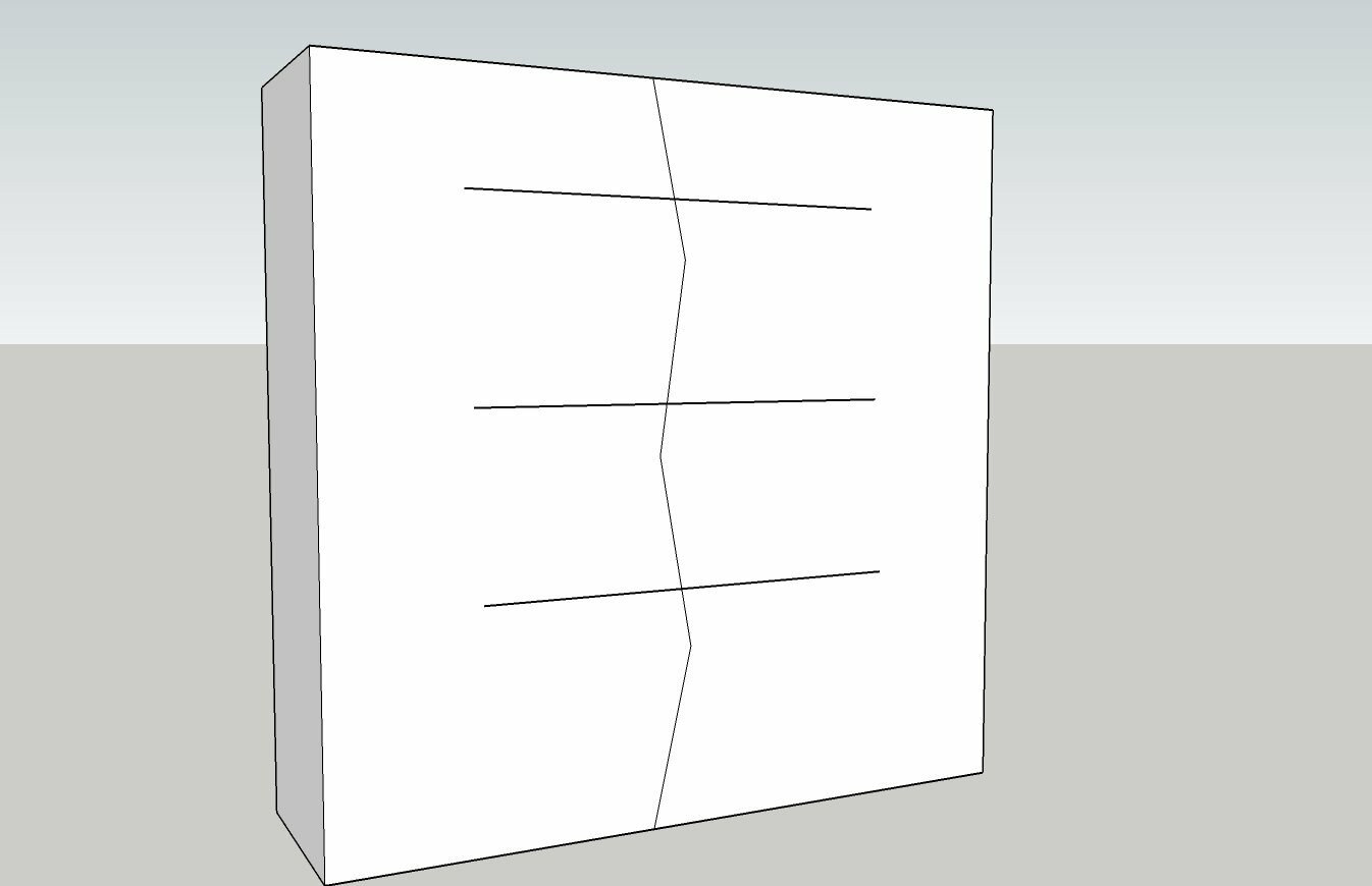

Respect Опубліковано: 16 квітня Поділитись Опубліковано: 16 квітня (змінено) Всім доброго дня. Треба невелика консультація. Отже, будинок в Київській області, два поверхи. Зовнішня стіна з цегли, внутрішня - газоблок 200 мм. Фундамент цілий, без тріщин. А от зі стінами трошки проблема - зовсім поруч були прильотом, досить багато (арта, гради і т.д.) - на стінах з'явилися тріщини. На зовнішній - між поверхами між вікнами (вікно одне над другим) вертикальна тріщина. Ззовні тоненька, менше 1 мм. Всередині, по газоблоку приблизно в тому ж місці так само, але більша - 2-2.5 мм. Сьогодні збив штукатурку - тріщина пішла по клею між блоками, а також блок, який під верхніми тріснув по центру, так само і нижче Тобто вийшла одна вертикальна тріщина. Так само на одній з внутрішніх стін між кімнатами вертикальна тріщина від стелі і майже до низу, хоча нижні блоки цілі. Як бути в такій ситуації? З цеглою простіше, виб'ю стару і покладу нову, добре промазавши розчином, попутно в швах покладу додатково арматуру. А от що робити з газоблоком - не розумію до кінця... Особливо в міжкімнатній стіні Розшити тріщини, зробити додаткові штроби горизонтальні, помістити в них додаткову арматуру і остаточно замазати клеєм? Я ж так розумію - вертикальну тріщину якщо просто розшити і забити клеєм для газоблоку, то толку ж не буде і воно заново трісне? Наперед вдячний за поради Змінено 16 квітня користувачем Respect Посилання на коментар Поділитися на інших сайтах More sharing options...

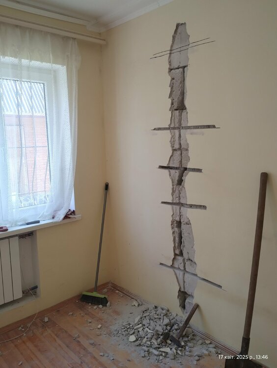

Respect Опубліковано: 16 квітня Автор Поділитись Опубліковано: 16 квітня Це між вікнами по піноблоку тріщина Посилання на коментар Поділитися на інших сайтах More sharing options...

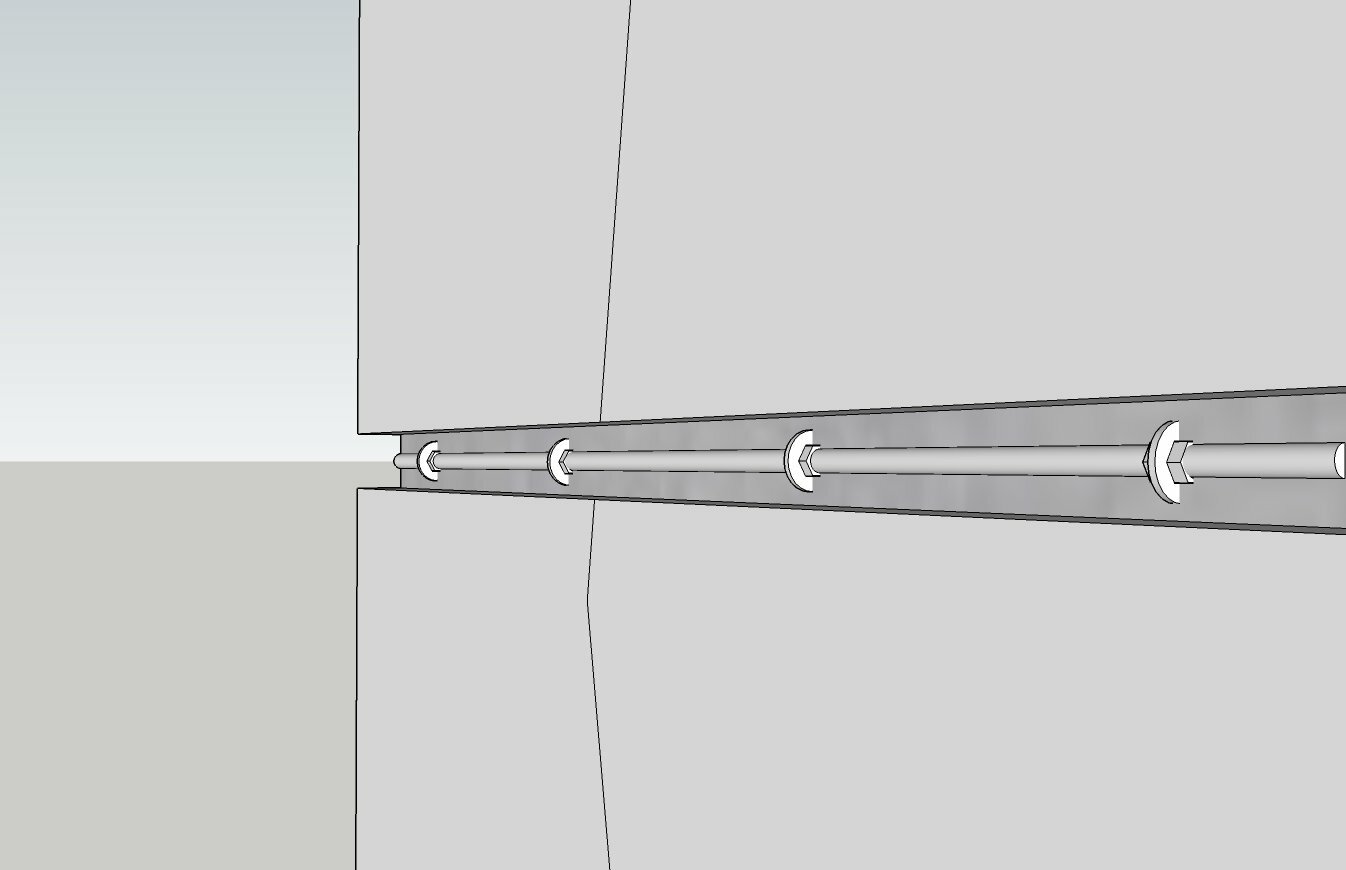

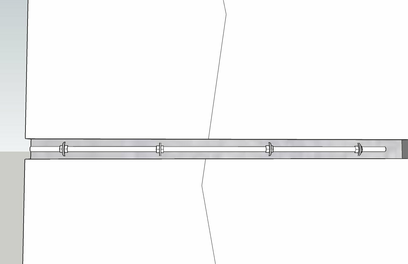

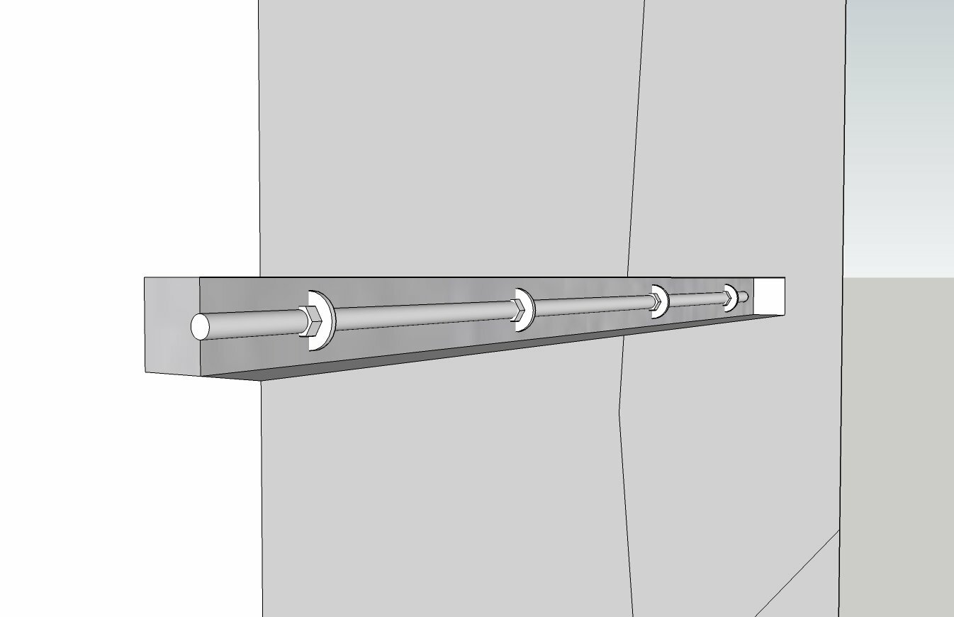

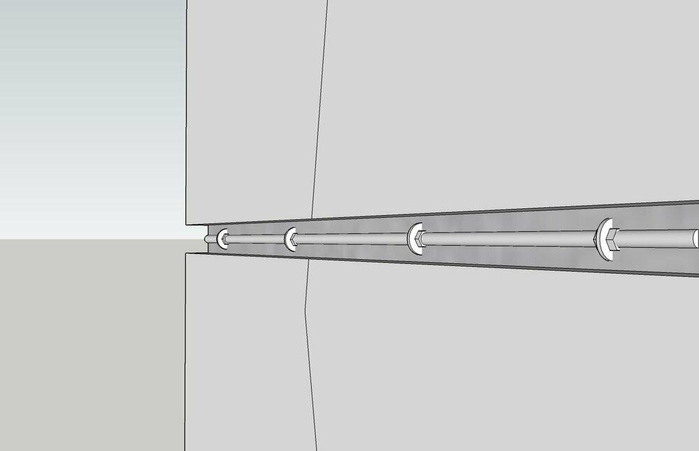

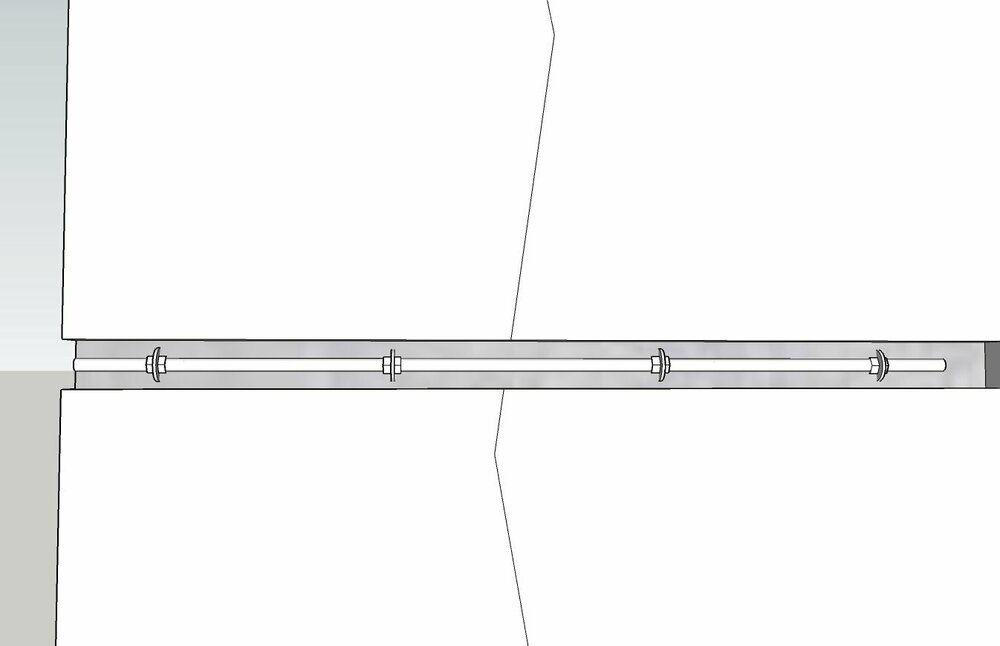

Propeller Опубліковано: 16 квітня Поділитись Опубліковано: 16 квітня Покупаете а)метровые шпильки М6 или М8. б) К ним гайки М6 или М8. в)К ним шайбы увеличенные типа epicentrk.ua/ua/shop/shayba-uvelichennaya-m8-ves-expert-fix-85722.html?utm_source=google&utm_medium=cpc&adtype=pla&product_channel=local&gad_source=1&gbraid=0AAAAADLIb1M6eoDQmTGbvaEjmji8G1Wjp&gclid=Cj0KCQjwqv2_BhC0ARIsAFb5Ac-_PvR0VzJJ2Lr9v04ESEJcxuMjesMBpWF6z7dYRCD6NgsKULEo00MaApVgEALw_wcB. г) готовую рементную смесь типа Siltek B-25 д) латексную добавку типа Mapei PLANICRETE. Дальше см. рисунки. На шпильке с определенным шагом финсируем шайбы двумя гайками. Перепендикулярно трещине делаем штробы (где-то 50 мм вглубину и 30 мм шириной). Шаг 200-300 мм. Штробы обеспыливаете, смачиваете водой. Ждете матовую влажность, чтобы вода не блестела. Готовите рабочий ремотный раствор на воде с добавкой латекса. Латекс + вода = 1 чать латекса +3...2,5 части воды. По объему. Заполняем приблизительно половины штробы раствором и пока он свежий вдавливаем в него шпильку с шайбами. После этого сразу заполняем штробу тем же раствором заподлицо со стеной. Или можете обратиться к этим ребятам statical.ua/o-kompanii/ . У них есть специальные спиральные анкера для сшивания трещин в стенах. 4 1 Посилання на коментар Поділитися на інших сайтах More sharing options...
Respect Опубліковано: 16 квітня Автор Поділитись Опубліковано: 16 квітня Дуже дякую! Тобто в цілому я десь вірно думав, тепер треба реалізувати це все 1 Посилання на коментар Поділитися на інших сайтах More sharing options...
Vstar Опубліковано: 17 квітня Поділитись Опубліковано: 17 квітня 16 годин тому, Propeller сказав: Покупаете а)метровые шпильки М6 или М8. б) К ним гайки М6 или М8. ..... . І цим ми скріплюємо капітальну стіну... чи штукатурку? Нагадує дитячий садок з іграшками. 1 Посилання на коментар Поділитися на інших сайтах More sharing options...
Propeller Опубліковано: 17 квітня Поділитись Опубліковано: 17 квітня (змінено) 5 часов назад, Vstar сказал: І цим ми скріплюємо капітальну стіну... чи штукатурку? Нагадує дитячий садок з іграшками. Видимо это написал дядя, который видел металлические стяжки диаметром под 20-ку со швелерами и другой хренью от тяжелой, очень тяжелой промышленности. Про игрушки. Я дал ссылку на ребят в Украине, которые импортируют и работают чешскими спиральными стяжками. Уверен, что дядя , ностальгирующий по игрушкам и детскому саду даже не зашел на сайт и не прочел даже 3 буквы (без намеков). Сама технология английская и ей около 70 лет. Сейчас имеет широкое распространение. Почти все фирмы , предлагающие продукция для восстановления строений предлагают и спиральки. Диаметр их от 6 мм до 10 мм. Аж. Дал свой вариант из подручных материалов так как ценник спиралек может не устроить ТС. Понимаю дядю.....шаблоны и от них оценочные суждения. Просто набор видео. statical.ua/video/ Там и про несущий (очень) стены. Мультик (садик....игрушки) для дяди. Змінено 17 квітня користувачем Propeller 1 Посилання на коментар Поділитися на інших сайтах More sharing options...

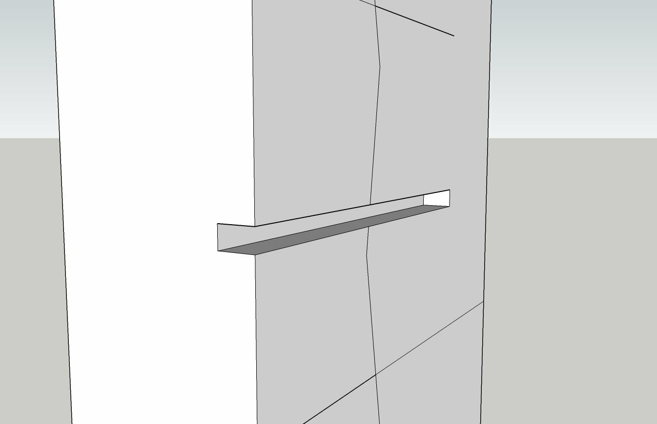

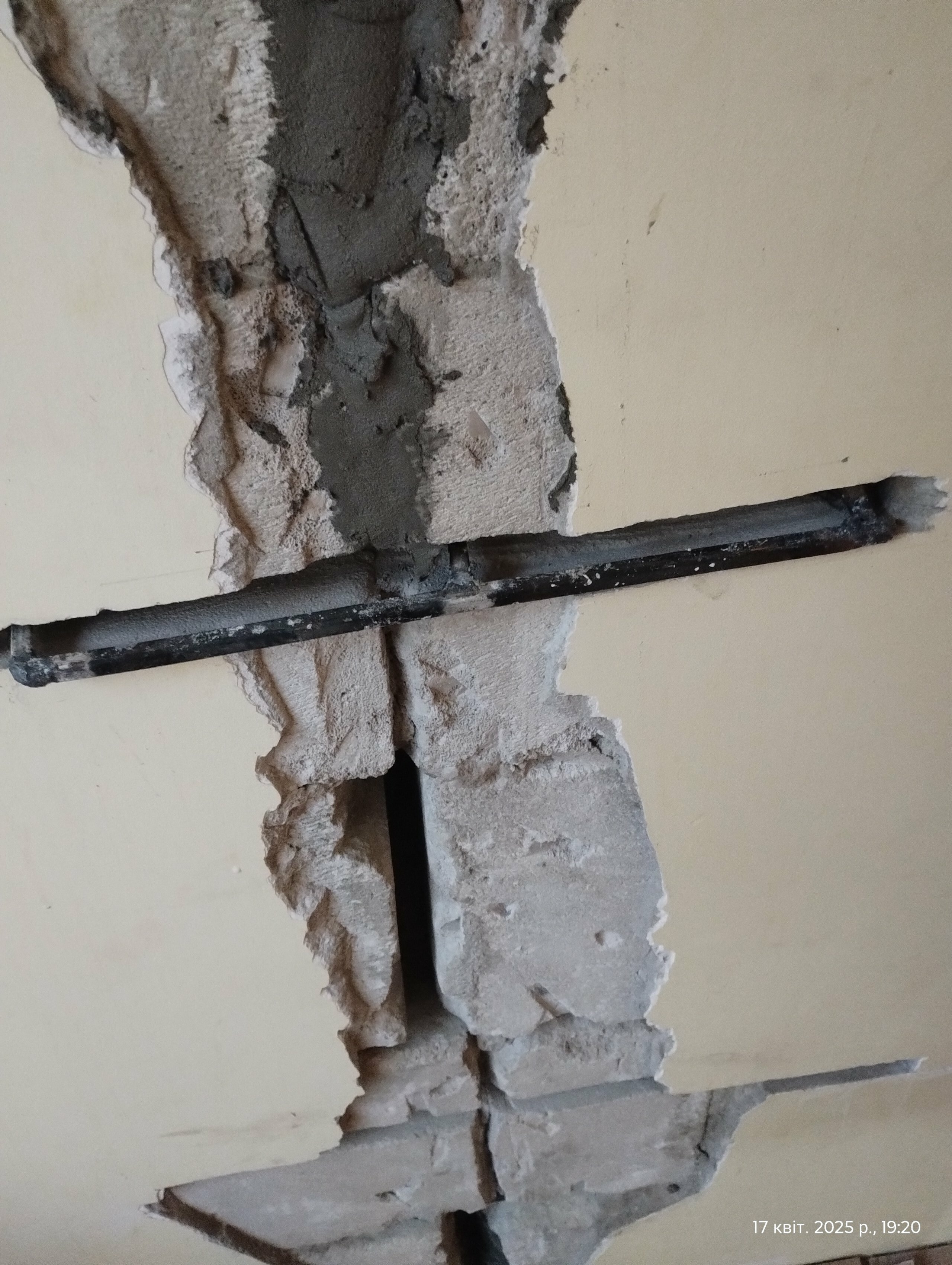

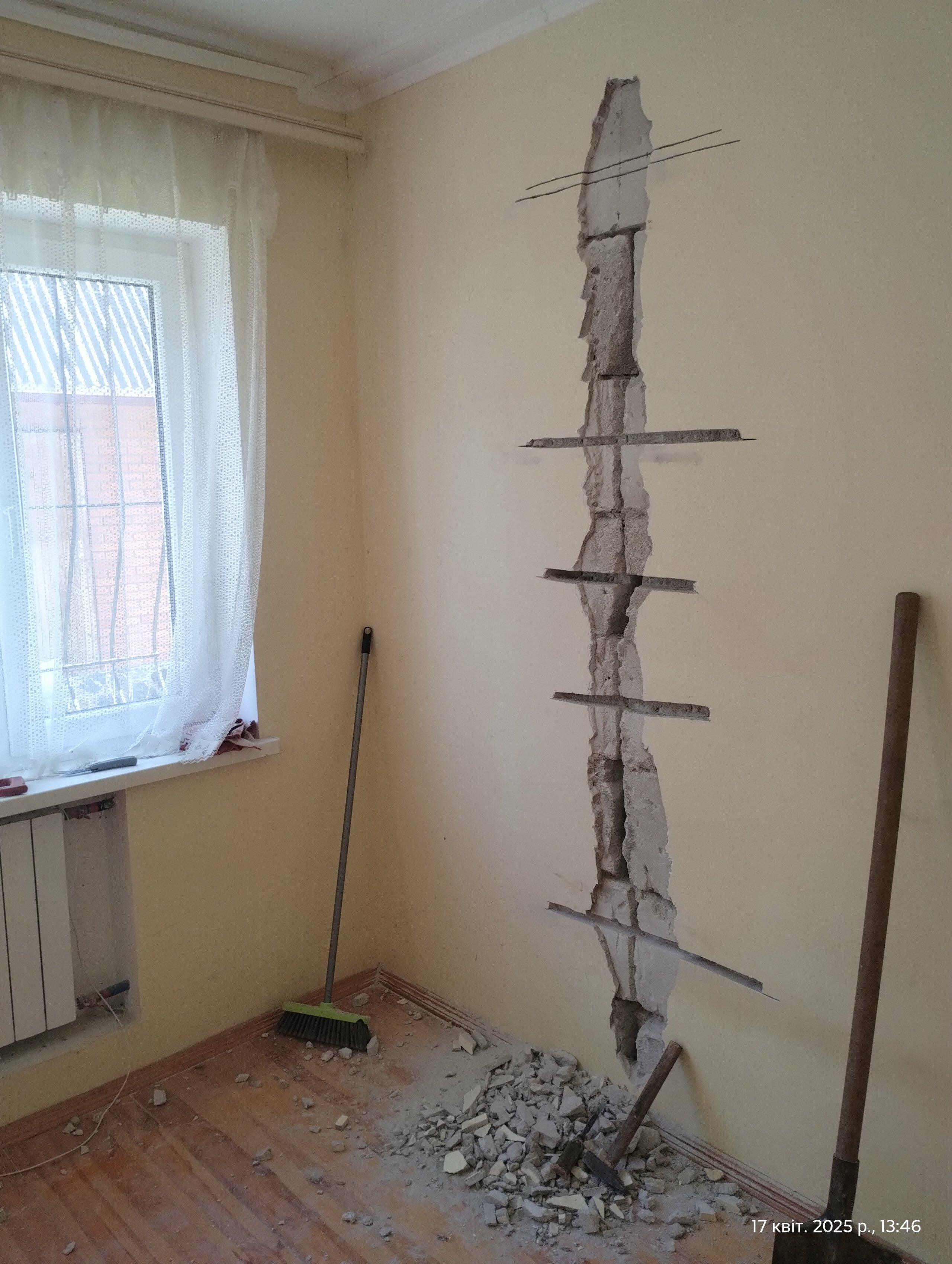

Respect Опубліковано: 17 квітня Автор Поділитись Опубліковано: 17 квітня (змінено) Сьогодні зробив одну з тріщин Проштробив штроби десь 7-8 см глибиною, видалив частково слабий розчин, який відстав від блоків. Потім зварив з металевого прутка 10мм. Ш-образні елементи. Перфоратором зробив отвори в піноблоках Прогрунтував, набив в отвори і штроби клею для блоків і вставив металеві елементи. Поверх закрив штроби клеєм Думаю триматиме. Тріщина походу була давня, від усадки. Але коли були прильоти, то не витримала і штукатурка. Сама штукатурка цементна, важко відбивається. Тому думаю не так багато тріщин пішло, але ж всю збивати точно не буду. Завтра продовжу. Змінено 17 квітня користувачем Respect Посилання на коментар Поділитися на інших сайтах More sharing options...
Vstar Опубліковано: 18 квітня Поділитись Опубліковано: 18 квітня 10 годин тому, Propeller сказав: Почти все фирмы , предлагающие продукция для восстановления строений предлагают и спиральки. Диаметр их от 6 мм до 10 мм. Аж. Це нічого подібного не має із шпильками М6 чи М8 навіть і з М12 Посилання на коментар Поділитися на інших сайтах More sharing options...
DimaF Опубліковано: 18 квітня Поділитись Опубліковано: 18 квітня 11 часов назад, Respect сказал: Сьогодні зробив одну з тріщин У вас что кладка один на один, а не в шахматном порядке!? Посилання на коментар Поділитися на інших сайтах More sharing options...
Propeller Опубліковано: 18 квітня Поділитись Опубліковано: 18 квітня 2 часа назад, Vstar сказал: Це нічого подібного не має із шпильками М6 чи М8 навіть і з М12 Опять недолет. Шпильки с зафиксированными шайбами.Количество шайб на одну шпильку по вкусу. Предложите свой вариант. Будет интересней и веселее. Посилання на коментар Поділитися на інших сайтах More sharing options...
Vstar Опубліковано: 18 квітня Поділитись Опубліковано: 18 квітня 47 хвилин тому, Propeller сказав: Предложите свой вариант. Будет интересней и веселее. Варіант як на відео ОК. Шпилька з гайками нічого спільного не має до відео, скільки б гайок не накрутити, і це починаючи з спеціальним класом металу закінчуючи гвинтовим профілем. Посилання на коментар Поділитися на інших сайтах More sharing options...

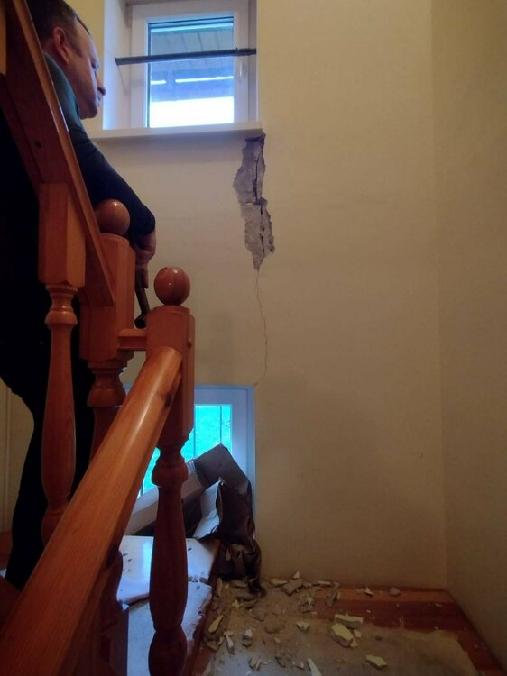

АлександрБ. Опубліковано: 18 квітня Поділитись Опубліковано: 18 квітня (змінено) 16 часов назад, Respect сказал: Тріщина походу була давня, від усадки. Дуже ймовірно, такий характер мають усадочні тріщини. Тим більше, що й розташовані вони в характерних місцях, де стіни прослаблені проємами. Або кути, де сходяться "гуляючі" стіни. Одну з ймовірних причин тут вже називали : 5 часов назад, DimaF сказал: У вас что кладка один на один, а не в шахматном порядке!? 16 часов назад, Respect сказал: Завтра продовжу. Слід зауважити, що : блоки - дуже крихкий матеріал, і при силовому контакті з голими металевими закладними ( арматурою, шайбами, гайками, тощо ..). Блок легко руйнується (як вівсяне печиво). Тому такий спосіб закріплення не буде вирішувати задачу надійного та нерухомого з'єднання. На останньому фото видно, що діаметр отворів у стінах під металеві штирі - дорівнює ширині штроби. Що є замало. Можна зробити краще : - отвори у блоках насвердлити коронкою, десь 50 мм і більше, ну й поглибше. - із просічної сіточки зробити, зігнути гільзи-втулки-циліндри по діаметру отворів, вставити в отвори. - напхати розчин, (бажано міцний бетон з гранітним відсівом), - вставити закладну арматуру. На малюнку нижче можна бачити, що поверхня контакту крихкого блоку з такою "пробкою", (до того ж армованою по періметру гільзою з металевої сіточки), є набагато більшою ніж у перщому виконанні. . . Змінено 18 квітня користувачем АлександрБ. Посилання на коментар Поділитися на інших сайтах More sharing options...
Propeller Опубліковано: 18 квітня Поділитись Опубліковано: 18 квітня 3 часа назад, Vstar сказал: Варіант як на відео ОК. Шпилька з гайками нічого спільного не має до відео, скільки б гайок не накрутити, і це починаючи з спеціальним класом металу закінчуючи гвинтовим профілем. Вы хоть накидайте эпюры касательных и нормальных напряжений в одном и другом случае. Докажите свои утверждения хотя бы расчетами. Спасибо! Посилання на коментар Поділитися на інших сайтах More sharing options...

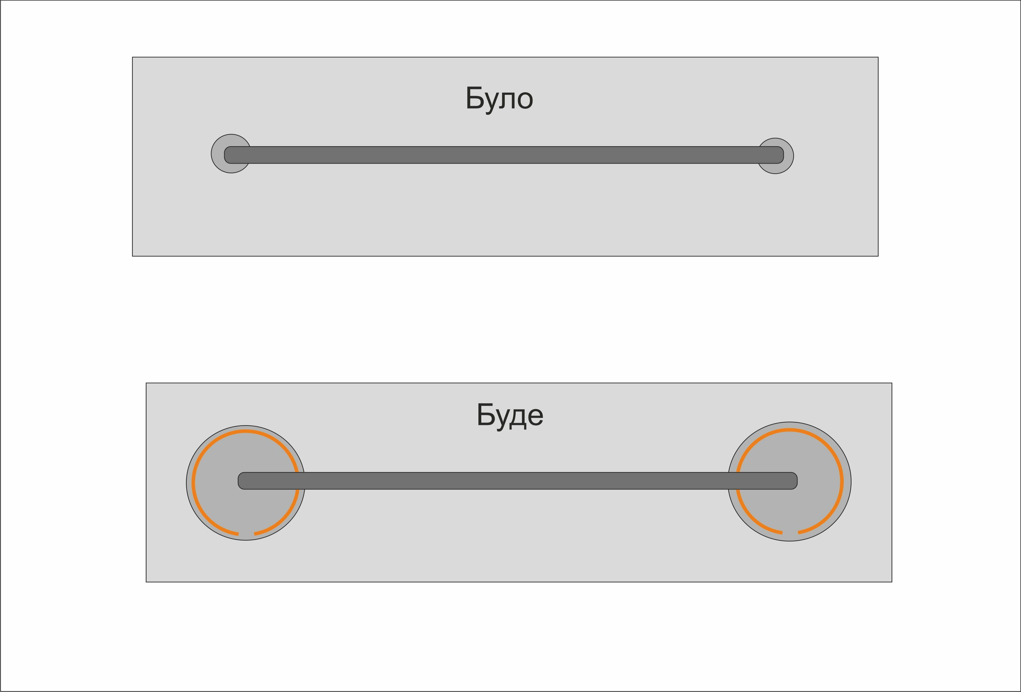

Respect Опубліковано: 18 квітня Автор Поділитись Опубліковано: 18 квітня (змінено) З приводу питання чому не в шахматному порядку ) Та ну, закінчуйте жартувати)))))) Я ж пишу - пішла тріщина Де був розчин між блоками - порвало там. Де лежав блок під ними (правильно все, перев'язано як треба, шахматкою) - порвало блок Просто тоненька тріщина і все, десь до 1 мм. Розшив тріщину, щоб в неї теж розчин набити, тому вертикально йде шов З приводу поради щодо більшого діаметру під закладні - логічно Буде краще упор, рівномірніше навантаження розподілиться. Треба буде спробувати на наступній В принципі, вже зараз я розумію, що скоріш за все воно не піде на розширення, вниз теж не повинно, бо усадка мабуть вже не йде. Будинку 20 років, мабуть все вже тріснуло, що могло. Ну а де було напруження - остаточно тріснуло під час обстрілів. До речі, звернув увагу - шви товщиною десь 10-15 мм (щось багатувато наче), розчин досить слабий. Легко вибивається Хіба так має бути? Бо вибивав в одному місці цеглу - то намучився добре, розчин дуже хороший був походу. А от внутрянка на чомусь тіпа як вапняна штукатурка. Правда не всюди. Місцями твердіше, місцями слабіше Змінено 18 квітня користувачем Respect Посилання на коментар Поділитися на інших сайтах More sharing options...
shneider_vova Опубліковано: 18 квітня Поділитись Опубліковано: 18 квітня Я би сказав, що це усадочна тріщина, що була в стіні ДО 22 року, але просто не була видима, чи не встигла себе проявити. І нічого б з цим не робив 2 Посилання на коментар Поділитися на інших сайтах More sharing options...

andrey_ka Опубліковано: В суботу в 10:29 Поділитись Опубліковано: В суботу в 10:29 2 години тому, Respect сказав: Конструкція звичайна, хіба що не на клею, а на розчині все викладено. Якщо там ГБ викадене на ЦПР в 1см товщиною , то конструкція вже незвичайна. Якщо там така кладка , то і до всіх інших конструктивних рішень великі питання. Скоріше за все там і правильне армування кладки неправильне. Наприклад , чому тріщина під вікнами пішла прямо , а не оминула перемичку (якщо вона там взагалі є) , чи присутнє армування під вікнами і.т.д.. ПС.. Якщо вже штробите , то варто під , та над вікнами зробити по дві штроби на всю ширину вікон +30-40см , і закладати туди хоча б арматуру(вона хоч рифлена та має краще зчіплення з розчином) , а не гладкий квадрат (якщо я правильно побачив на фото). ПСС.. ІМХО. І не робити надто міцний розчин , у цьому немає ніякого сенсу і навіть шкідливо. Такий розчин із за своєї міцності , коли буде висихати буде створювати надлишкову напругу і скоріш відстане від менш міцного матеріалу в який закладений. Краще штроби заповнювати чимось подібним до структури ГБ. Посилання на коментар Поділитися на інших сайтах More sharing options...
