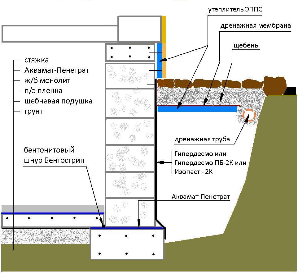

Propeller Опубліковано: 10 лютого 2010 Поділитись Опубліковано: 10 лютого 2010 Я Вам даю схему полной гидроизоляции как от атмосферной воды , так и от грунтовой. Просто ситуация с грунтовой водой может со временем измениться как под Киевом в районе Борисполя в этом году. Стяжку в мастерской можно заменить деревянным настилом. 1 Посилання на коментар Поділитися на інших сайтах More sharing options...

Nafanya_TT Опубліковано: 11 лютого 2010 Поділитись Опубліковано: 11 лютого 2010 Дал Вам решение с нашими материалами. Можете поискать подобные. Суть в том, что : - для наружной обмазочной применяем эластичные полимерные или битумно-полимерные материалы - для капиллярной отсечки под стену - цементную приникающую гидроизоляцию - для пола её же. Да, понятно, спасибо! Это будет строится , наверное через год не раньше. Сейчас пока все усилия на основной дом. Но сам факт, то, что Вы поддержали идею возведения стен из газоблоков меня воодушевил, ещё больше. Получается намного дешевле, чем лить монолит, да и к тому же бомбоубежище мне не надо. Честно говоря думал, что полетят копья в мою сторону. Хотя ещё не вечер:-x Посилання на коментар Поділитися на інших сайтах More sharing options...

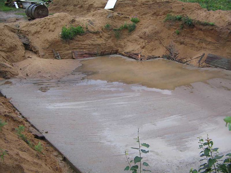

Динамо4 Опубліковано: 12 лютого 2010 Поділитись Опубліковано: 12 лютого 2010 (змінено) "И не по теме, черепицу (на фотографиях) ложили без гидробарьера или мембраны? " Просто, видимо, по мере строительства "советчики" облажали проект и хозяин решил продать дом, а дом стоит и в нем живут люди. Хотя на таких грунтах, как на фото, только так и надо строить!!! Прошел сильный ливень, а луж нет нигде, кроме плиты и растиловки! Вот,как бывает!!!, Иначе "бетонное бомбоубежище", в смысле бетонная лента, может утонуть в песках!!! вместе с тем, что будет выше, или получи эффект Пизанской башни! Для особо мнительных можно использовать керамзитобетонные блоки, без щелей, с укреплением арматурой верхних рядов подвала (ложить пруты горизонтально, ближе к внутренней стороне, ТИПА МОНОЛИТНЫЙ ПОЯС !!!, только в одну нить!) Но, в подвале, если дом не будет достроен до крыши, зимой нужно обязательно !!! поддерживать +ую температуру!!! Н2О м/д гидроизоляцией и плитой может замерзнуть и ,как следствие, подпучинить! Змінено 12 лютого 2010 користувачем Динамо4 Посилання на коментар Поділитися на інших сайтах More sharing options...

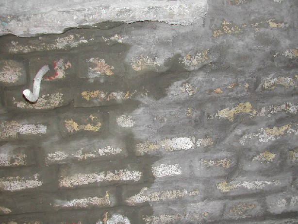

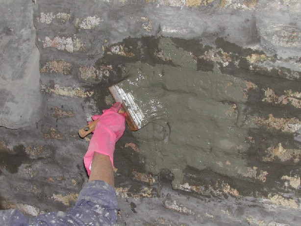

Propeller Опубліковано: 15 лютого 2010 Поділитись Опубліковано: 15 лютого 2010 Подготовка кирпичной поверхности перед обмазкой. Материал. Цемент : песок = 1 : 3 + вода : Адипласт = 2 : 1 Инструмент. Рука в латексной перчатке. В итоге получается поверхность как на фото. Потом можно наносить обмазку кистью-макловицей. Тоже на фото. 1 Посилання на коментар Поділитися на інших сайтах More sharing options...
Darkdwarf Опубліковано: 15 лютого 2010 Поділитись Опубліковано: 15 лютого 2010 Рука в латексной перчатке. Да Вы батенька, эстет ))))) латекс на перчи, это с целью достоверно передать все ощущения от елозения ладони по бугрястому кирпичу?))))))))))))))) я затирал в обычной рабочей с резиновым покрытием в пупырышок)))))) по советам старожилов, очень подходит для этой цели обычная рабочая советская рукавица, ибо не так быстро протирается о кирпич)))))))))))))))))) Посилання на коментар Поділитися на інших сайтах More sharing options...
