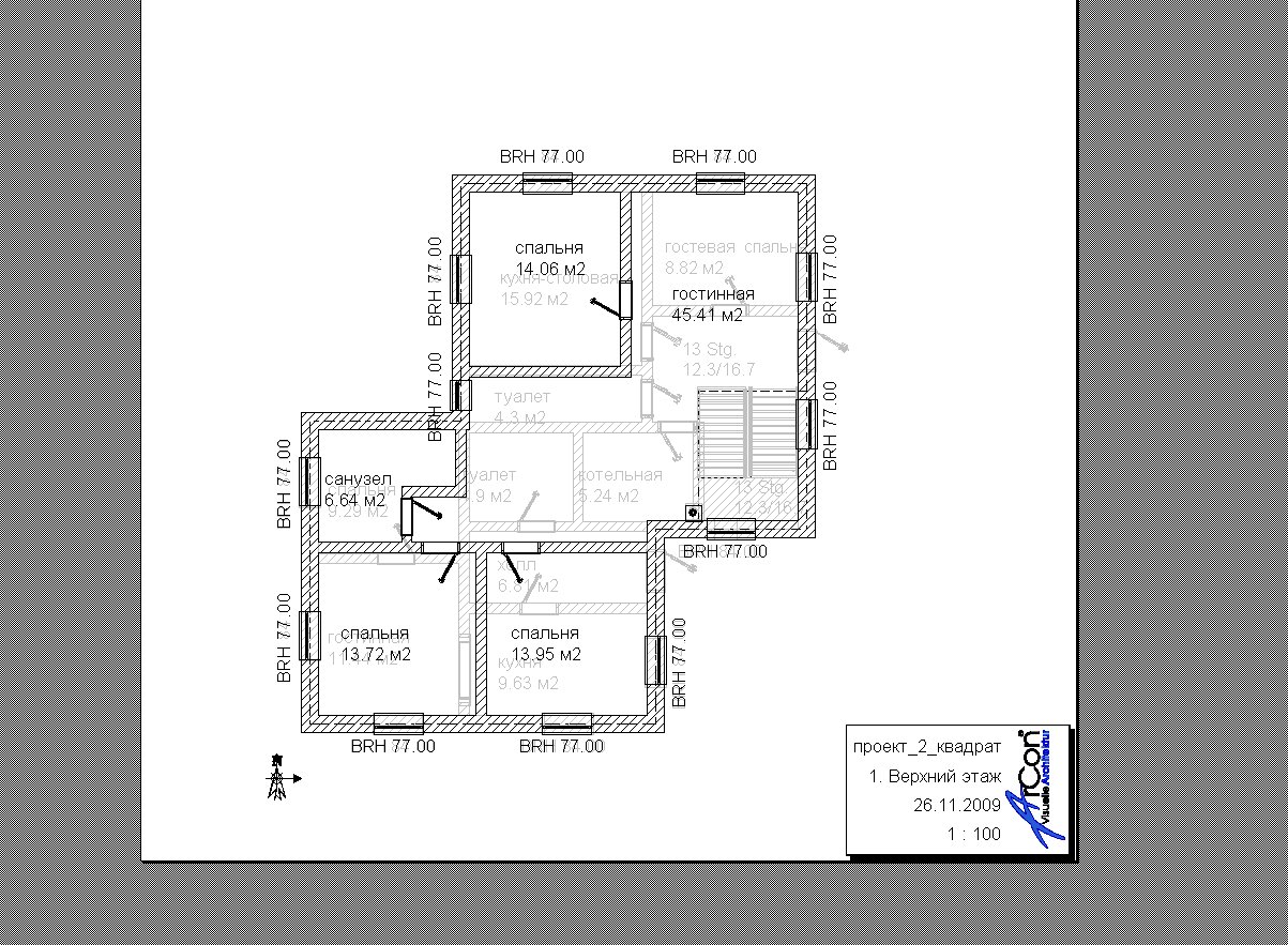

terola Опубліковано: 26 листопада 2009 Поділитись Опубліковано: 26 листопада 2009 Выношу на суд форумчан наше общесемейное творение 1. Дом для двух семей, а именно мы с мужем, будущие детки и наша мама. 2. Участок большой- разместиться есть где. Север внизу, там же и въезд. Самый красивый вид на севере и западе. Север и запад - фасады. 3. Дом в полноценные два этажа. 4. Гостинная на втором этаже планируется из двух зон: зона для телевизора и зона-библиотека, посидеть под пледом, книжку почитать или в интернете побродить 5. Гостевая комната нужна, у нас много родственников и друзей, надо будет их где-то размещать. 6. Котельная будет иметь продолжение под лестницу. Так же под лестницей со стороны холла будет кладовка. Покритикуйте, пожалуйста. Посилання на коментар Поділитися на інших сайтах More sharing options...
Werewolf Опубліковано: 26 листопада 2009 Поділитись Опубліковано: 26 листопада 2009 Выношу на суд форумчан наше общесемейное творение 1. Дом для двух семей, а именно мы с мужем, будущие детки и наша мама. 2. Участок большой- разместиться есть где. Север внизу, там же и въезд. Самый красивый вид на севере и западе. Север и запад - фасады. 3. Дом в полноценные два этажа. 4. Гостинная на втором этаже планируется из двух зон: зона для телевизора и зона-библиотека, посидеть под пледом, книжку почитать или в интернете побродить 5. Гостевая комната нужна, у нас много родственников и друзей, надо будет их где-то размещать. 6. Котельная будет иметь продолжение под лестницу. Так же под лестницей со стороны холла будет кладовка. Покритикуйте, пожалуйста. Здравствуйте. как по мне, то здесь не критика нужна, а :-x (шутка) 1. Совместите по вертикали стены 1-го и 2-го этажей. 2. Туалет в виде трамвая (1.эт)- не годится. Попробуйте на место двух с/у "поставить" котельную, а с/у перенесите к лестнице. Или: котельную-под лестницу (в полуподвал). 3. Если много родственников и друзей, то они, что, стоя будут ночевать на 8 кв.м. в "гостевой"? 4. Попробуйте организовать общий с мамой входной тамбур. 5. На втором этаже гостинная рубится лестницей на нефункциональные зоны - ну хотя-бы поверните лестницу на 90 град. 45 кв.м. гостинной при комнатах по 15 м. - "принц и нищий" И еще, еще, еще... А если честно - не изобретайте велосипед (без обид) - если нет опыта, образования, то поищите примерное в интернете, а за детализацией уже к архитектору или сюда на форум. Здесь достаточно вменяемых людей (без креатива и фанатизма). Уж лучше честно сказать, пока не углубились. Дерзайте. Посилання на коментар Поділитися на інших сайтах More sharing options...
terola Опубліковано: 27 листопада 2009 Автор Поділитись Опубліковано: 27 листопада 2009 Werewolf, спасибо за отзыв. 1. Посовмещайте стены Это да, когда определюсь из чего строить буду, то посовмещаю. Тут пока концепция 2. Туалет в виде трамвая (1.эт)- не годится. Попробуйте на место двух с/у "поставить" котельную, а с/у перенесите к лестнице. Или: котельную-под лестницу (в полуподвал). Санузла должно быть два - у мамы должна быть полная автономия. Котельная, по нашей задумке как раз увеличивается за счет подлестничного пространства +пару метров к оглашенным 5-ти. Длинный туалет - все по стеночке вдоль :D 3. Если много родственников и друзей, то они, что, стоя будут ночевать на 8 кв.м. в "гостевой"? Раскладной диван и кресло решает вопрос сна 3х человек, а лишние пойдут спать в гостинную 4. Попробуйте организовать общий с мамой входной тамбур. Тамбуры надо, но отдельные (полная автономия) 5. На втором этаже гостинная рубится лестницей на нефункциональные зоны - ну хотя-бы поверните лестницу на 90 град. 45 кв.м. гостинной при комнатах по 15 м. - "принц и нищий" Комнаты по 15 метров - это диагноз и приговор - спальни больше не хочу, ну не представляю что можно делать в спальне 20 кв.м. Вечер выложу еще один вариант второго этажа с единым пространством гостинной - но в том варианте вид из окон не дюже получается. А если честно - не изобретайте велосипед (без обид) - если нет опыта, образования, то поищите примерное в интернете, а за детализацией уже к архитектору или сюда на форум. Здесь достаточно вменяемых людей (без креатива и фанатизма). Какие могут быть обиды, вы же мне помагаете Примеры в интернете: во-первых, очень мало таких, которые отвечают моим требованиям, хватит пальцев рук, во-вторых, ни один мне не понравился/ не подошел. Вот и рисую примеры сама, у меня времени для творчества куча. Посилання на коментар Поділитися на інших сайтах More sharing options...
Ирина L Опубліковано: 27 листопада 2009 Поділитись Опубліковано: 27 листопада 2009 Здравствуйте. как по мне, то здесь не критика нужна, а :-x (шутка) Полностью согласна с этим мнением. Посмотрите эскизы готовых проектов в интернете. Не надо располагать с/у над маминой спальней. Где кладовки, гардеробные? Будет ли в доме подвал? Почему гостиная на втором этаже? Вход в мамину гостиную через кухню. Не обижайтесь, но надо начать сначала и пересмотреть планировку полностью. Посилання на коментар Поділитися на інших сайтах More sharing options...
Ольга В Опубліковано: 27 листопада 2009 Поділитись Опубліковано: 27 листопада 2009 Классический пример самостоятельного с нуля проектирования. Поищите лучше готовый и заточите под себя. Посилання на коментар Поділитися на інших сайтах More sharing options...
terola Опубліковано: 27 листопада 2009 Автор Поділитись Опубліковано: 27 листопада 2009 Прежде, чем идти к архитектору (мысли строить по бумажке, нарисованной самим в Архоне даже не возникает), надо понять что хочешь. Вот я и ишу себя Нарисовала, покритикуют люди незамылиным глазом, перерисую и т.д. Есть чем заняться холодными зимними вечерами Вы же понимаете, что, как по мне, все вроде классно, муж одобряет, прийду к архитектору с бамажкой - хочу вот так. Хочешь - получи, распишись ... П.С. Это вы еще мои первые творения не видили самой смешно. П.П.С. Готовых, двухэтажных, без одноэтажной пристройки покрытой крышей, площадью до 200 метров, пока не встречала, за адресок буду благодарна. Посилання на коментар Поділитися на інших сайтах More sharing options...

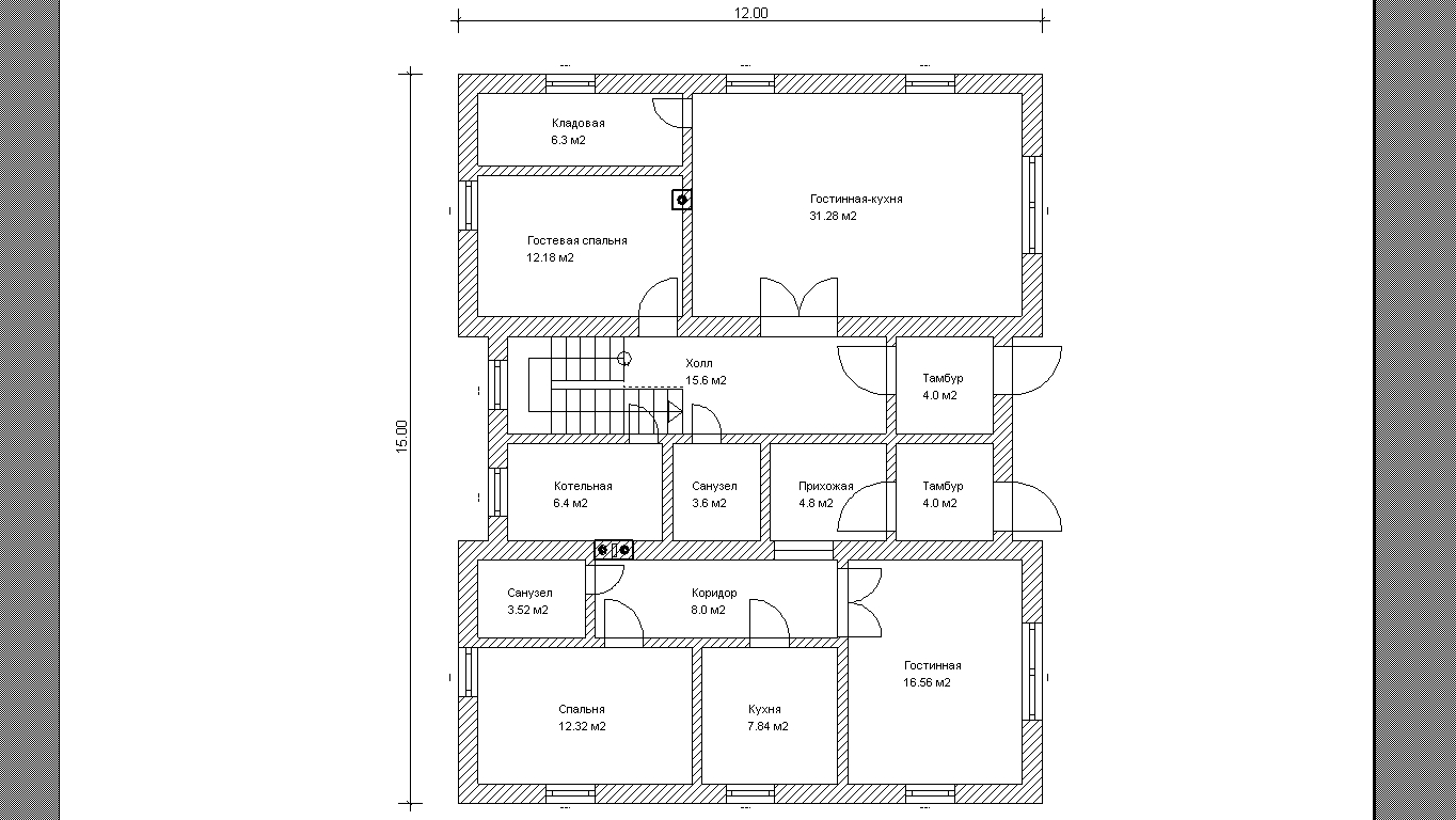

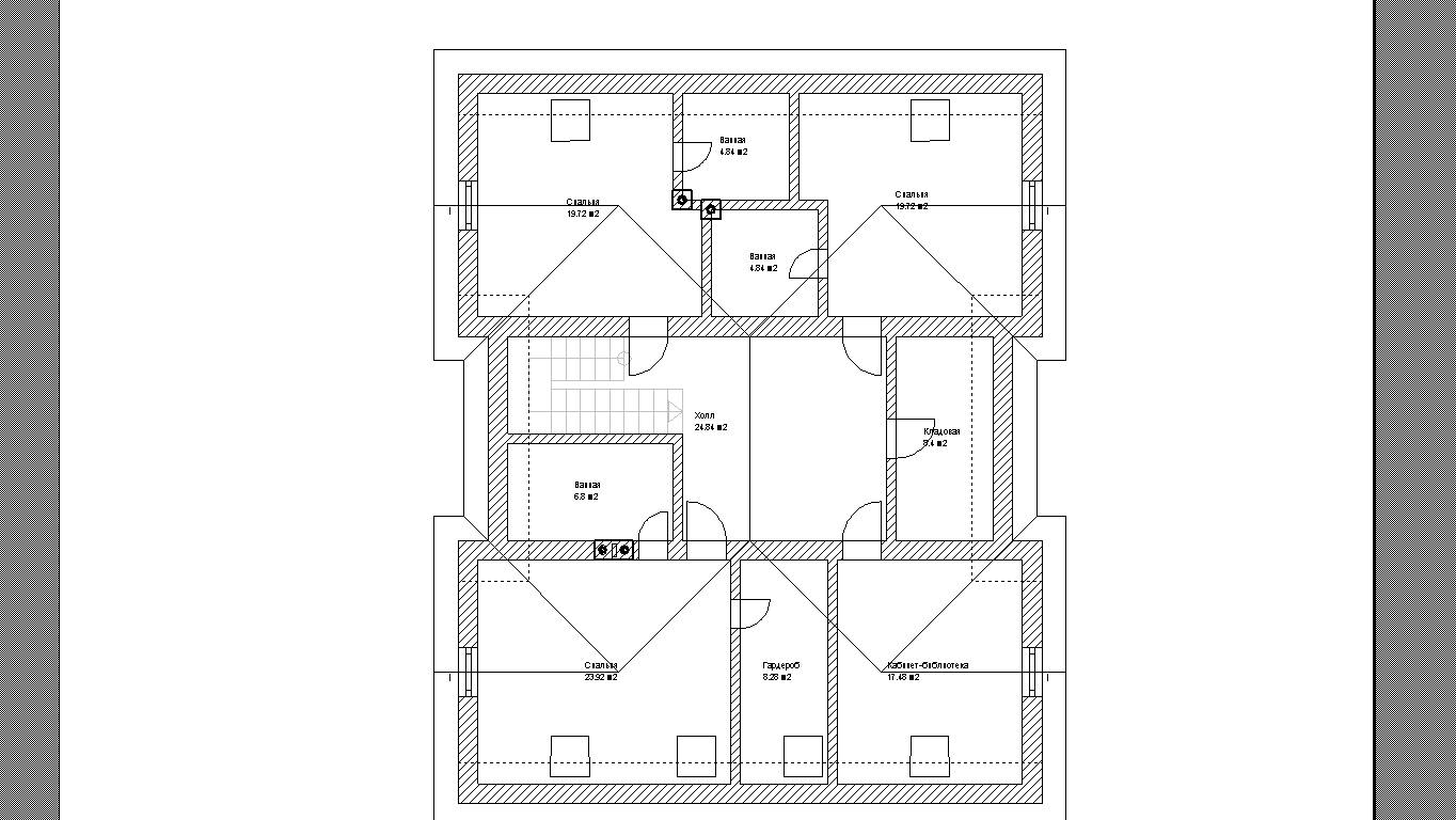

Tugarin Опубліковано: 27 листопада 2009 Поділитись Опубліковано: 27 листопада 2009 Здравствуйте. Критиковать, не буду, т.к. наверняка много сил времени и споров было, могу лишь показать свое видиние для Вас и Вашей мамы: 2 Посилання на коментар Поділитися на інших сайтах More sharing options...
terola Опубліковано: 28 листопада 2009 Автор Поділитись Опубліковано: 28 листопада 2009 Здравствуйте. Критиковать, не буду, т.к. наверняка много сил времени и споров было, могу лишь показать свое видиние для Вас и Вашей мамы: Прикольно, но для нас очень много. Денег-точка-нет. Мечто "вписаться" в 180 метров Посилання на коментар Поділитися на інших сайтах More sharing options...
Tugarin Опубліковано: 28 листопада 2009 Поділитись Опубліковано: 28 листопада 2009 Прикольно, но для нас очень много. Денег-точка-нет. Мечто "вписаться" в 180 метров Вечером попробую вписаться Посилання на коментар Поділитися на інших сайтах More sharing options...
Ирина L Опубліковано: 28 листопада 2009 Поділитись Опубліковано: 28 листопада 2009 (змінено) В предложении от Tugarin супружеская спальня находится над спальней мамы. В данном случае ключевое слово -- супружеская. Достичь идеальной звукоизоляции (тут компромиссы не подходят) очень тяжело. Можно, конечно, постелить ковер с длинным ворсом, применить звукоизоляцию в стяжке, но психологически будет неуютно. Змінено 28 листопада 2009 користувачем Ирина L Посилання на коментар Поділитися на інших сайтах More sharing options...

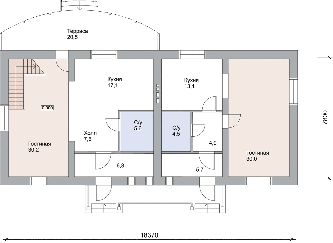

aqualand Опубліковано: 29 листопада 2009 Поділитись Опубліковано: 29 листопада 2009 Примеры в интернете: во-первых, очень мало таких, которые отвечают моим требованиям, хватит пальцев рук, во-вторых, ни один мне не понравился/ не подошел. Вот и рисую примеры сама, у меня времени для творчества куча. Интернет ОЧЧЧЧЕНЬ большой. Там нужно брать основу (как по мне). Вот тройка вариантов: (ссылка на изображение устарела) Тоже ничего, но нужно "поиграть" со спальней на 2-м этаже: (ссылка на изображение устарела) А вот это вообще "песня" (как по мне) Ну, чуть "поиграть" с размерами. Скока реально маме надо... Удачи! (ссылка на изображение устарела) (ссылка на изображение устарела) Посилання на коментар Поділитися на інших сайтах More sharing options...
