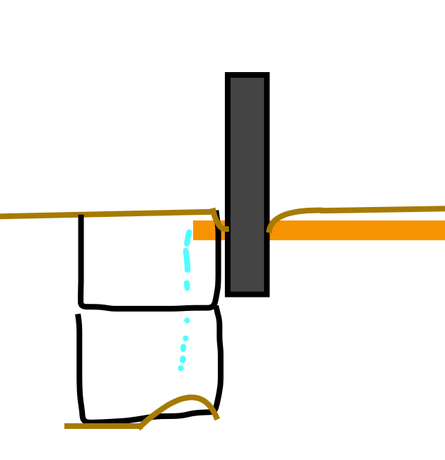

Добрий день! Мені зробили дренажний колодязь із двох кілець впритул до паркану. Грунт – пісок, на дно щебінь не засипали. Дно колодязя розташоване приблизно на одне кільце нижче рівня фундаменту, вода зволожує пісок, і він осипається з боку фундаменту, накопичується в колодязі, а зверху просідає грунт.
Чи допоможе вирішити проблему засипка шару щебеню та продовження труби далі, щоб вода стікала хоча б у центр? Чи єдиний варіант – перенести колодязь в інше місце? Дякую!
Забетонувати дно, стики, зробити відстійник. А від нього зробити вже дренажний колодязь, тільки не так, а правильно. З щебнем, геотекстилем, приточкою.
