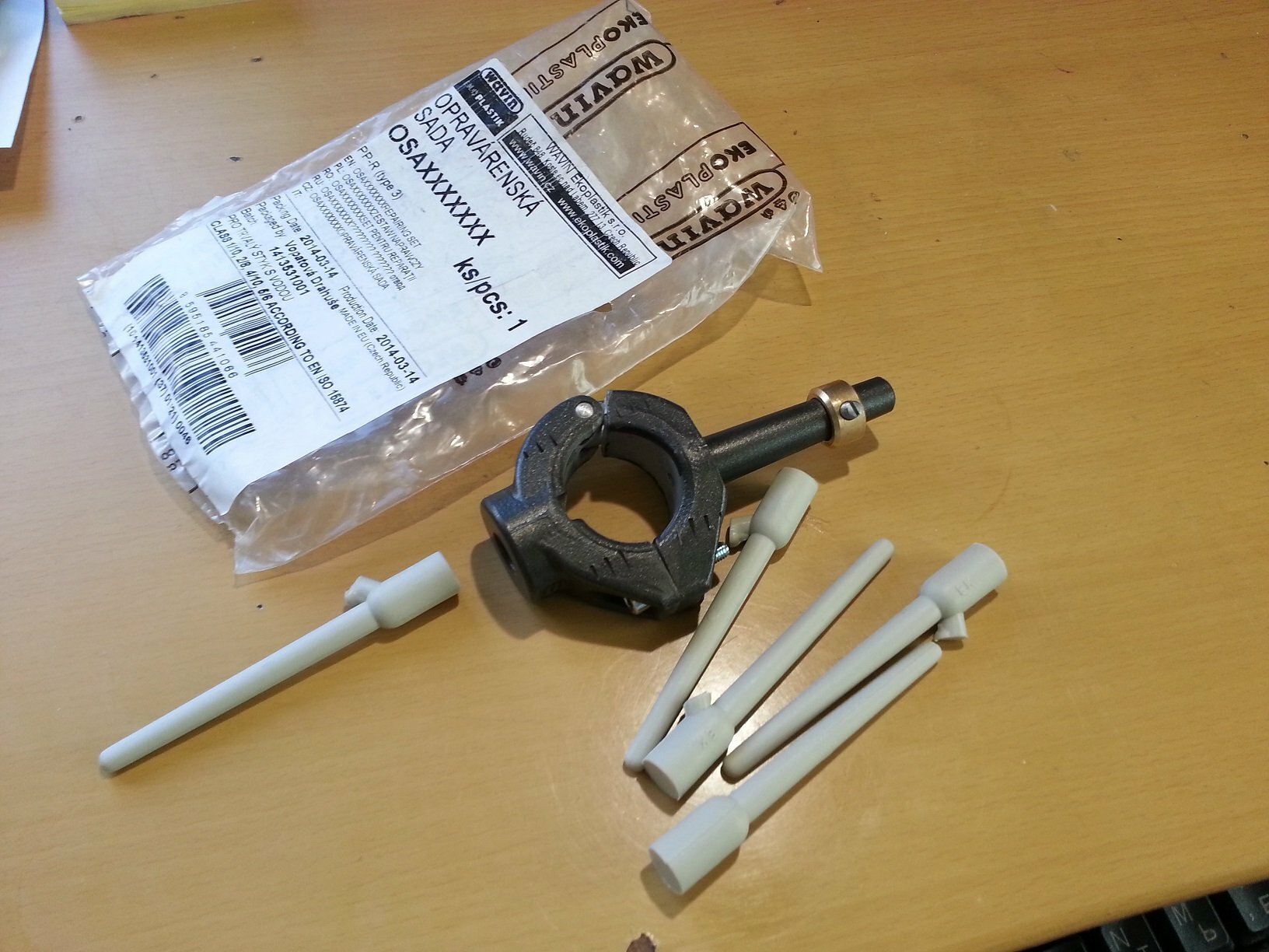

Сергей 31 Опубліковано: 5 березня Поділитись Опубліковано: 5 березня 12 часов назад, Marat Мiftachov сказал: чим можна заробити цю вм'ятину або заклеїти? Варианта три: 1. оставить как есть. 2. если диаметр вмятины не больше 12 мм. то высверлить и запаять ремонтный стержень (фото ниже) 3. при больших повреждениях паяется одна соединительная муфта (если она перекроет вмятину), или с куском трубы на две муфты. При этом варианте у трубы в обе стороны от места пайки должен быть ход, +- 20 см. в каждую сторону. Точно можно сказать только по фото. 1 Посилання на коментар Поділитися на інших сайтах More sharing options...
