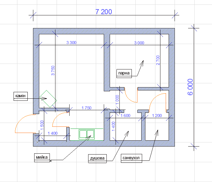

Taisiya Опубліковано: 14 січня Автор Поділитись Опубліковано: 14 січня 22 часа назад, andrey_ka сказал: Забагато хотєлок , не вийде все впихнути в такий малий розмір. А нвіщо це , опишіть логіку використання ? Бо , це все одно що розмістити одну велику батарею однією половиною на вулиці , а іншою в хаті. Зі всіх сторін невдале рішення. ІМХО. ГБ , швидко , рівно , доступно , тепло. Камін-гриль можна не враховувати , це до стін немає ніякого відношення. Добавимо тільки санвузол,а розміри збережемо.У нас ділянка 6 соток."Королевство мало,разгуляться негде."Хотілось все зробити компактним. По каміну-грилю:орентуємось на попереднє фото.Біля сауни розмістимо зону відпочинку.Тому,хотілось-би барбекю з пилу-жару зразу на стіл.А камін дуже сподобався на відпочинку.В будинку не планувалось,тому вирішили перенести в сауну. Можна угловий,а може краще до стіни. Допоможіть,будь ласка,з проектуванням. Посилання на коментар Поділитися на інших сайтах More sharing options...
Taisiya Опубліковано: 14 січня Автор Поділитись Опубліковано: 14 січня Десь,щось таке.Але,як на вашу думку, дорогі форумчани,краще розмістити гриль знаружі? Посилання на коментар Поділитися на інших сайтах More sharing options...
Taisiya Опубліковано: 14 січня Автор Поділитись Опубліковано: 14 січня Або,якщо вони не з'єднуються,то камін зробити вугловим,а гріль добавити до стіни.? Посилання на коментар Поділитися на інших сайтах More sharing options...

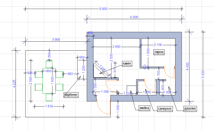

andrey_ka Опубліковано: 14 січня Поділитись Опубліковано: 14 січня 10 хвилин тому, Taisiya сказав: Добавимо тільки санвузол,а розміри збережемо. Тобто , зовнішні розміри мають бути 6м х 4м ? Скільки людей має , буде , знаходитись у парній одночасно ? 15 хвилин тому, Taisiya сказав: Тому,хотілось-би барбекю з пилу-жару зразу на стіл. Принести шашлик з приміщення сауни на вуличний стіл займе десь секунд 20. Внутрішній камін можна використовувати круглорічно , зовнішній тільки десь пів року. ІМХО. Два схожих прилади поряд , то перебор. Дорого та недоцільно. Але , якщо робити , то однозначно окремо один від одного. Можна хіба що об`єднати єдиною шахтою димоходу. Як ви збираєтесь , хочете , опалювати сауну? Посилання на коментар Поділитися на інших сайтах More sharing options...
Taisiya Опубліковано: 14 січня Автор Поділитись Опубліковано: 14 січня 1 час назад, andrey_ka сказал: Тобто , зовнішні розміри мають бути 6м х 4м ? Скільки людей має , буде , знаходитись у парній одночасно ? Принести шашлик з приміщення сауни на вуличний стіл займе десь секунд 20. Внутрішній камін можна використовувати круглорічно , зовнішній тільки десь пів року. ІМХО. Два схожих прилади поряд , то перебор. Дорого та недоцільно. Але , якщо робити , то однозначно окремо один від одного. Можна хіба що об`єднати єдиною шахтою димоходу. Як ви збираєтесь , хочете , опалювати сауну? Якщо модульна баня озвучується як 6-на 3.4 м,то це внутрішні розміри,чи наружні?Я не зрозуміла. Сауну плануємо використовувати тільки для себе,тому на 2-ві людини,максимум 4,якщо друзі завалять.Дві людини одночасно. Ніяких шашликів внутрі. За єдину шахту димоходу і питаємо.Як об'єднати.Потрібен проект.Мінімальний камін(можна вугловий,можна прямокутний,під стіну) і гріль на вулиці. Опалення будинку повністю електрикою.Можливо сонячними батареями.Газу,або тверде топливо не планується. Посилання на коментар Поділитися на інших сайтах More sharing options...
Taisiya Опубліковано: 14 січня Автор Поділитись Опубліковано: 14 січня Камін можна закритого типу. Посилання на коментар Поділитися на інших сайтах More sharing options...
МаТраС Опубліковано: 14 січня Поділитись Опубліковано: 14 січня 3 години тому, Taisiya сказав: Якщо модульна баня озвучується як 6-на 3.4 м,то це внутрішні розміри,чи наружні?Я не зрозуміла. Сауну плануємо використовувати тільки для себе,тому на 2-ві людини,максимум 4,якщо друзі завалять.Дві людини одночасно. Ніяких шашликів внутрі. За єдину шахту димоходу і питаємо.Як об'єднати.Потрібен проект.Мінімальний камін(можна вугловий,можна прямокутний,під стіну) і гріль на вулиці. Опалення будинку повністю електрикою.Можливо сонячними батареями.Газу,або тверде топливо не планується. Є розділ печі,каміни і тп .. лазні,сауни.що вам заважає написати майстрам в особисті чи спитати хто візьметься? Посилання на коментар Поділитися на інших сайтах More sharing options...
Taisiya Опубліковано: 14 січня Автор Поділитись Опубліковано: 14 січня 1 час назад, МаТраС сказал: Є розділ печі,каміни і тп .. лазні,сауни.що вам заважає написати майстрам в особисті чи спитати хто візьметься? Вже писали.Ніхто не відповів.Цей підрозділ більш живий. Посилання на коментар Поділитися на інших сайтах More sharing options...
МаТраС Опубліковано: 14 січня Поділитись Опубліковано: 14 січня 6 хвилин тому, Taisiya сказав: Вже писали.Ніхто не відповів.Цей підрозділ більш живий. Время смутное нінче)) Посилання на коментар Поділитися на інших сайтах More sharing options...
andrey_ka Опубліковано: 15 січня Поділитись Опубліковано: 15 січня 23 години тому, Taisiya сказав: Добавимо тільки санвузол,а розміри збережемо. 20 годин тому, Taisiya сказав: За єдину шахту димоходу і питаємо.Як об'єднати. Ну як , взяти да і об`єднати. Якщо використання окреме , то можна єдиний димохід. Якщо одночасне , то в принципі можна також єдиний , але краще окремих два канала в єдиній шахті , ну або окремі дві труби в єдиній шахті. 20 годин тому, Taisiya сказав: Камін можна закритого типу. Такий камін , то для опалення. Тепло від нього куди будете дівати ? Посилання на коментар Поділитися на інших сайтах More sharing options...
Taisiya Опубліковано: 15 січня Автор Поділитись Опубліковано: 15 січня 8 часов назад, andrey_ka сказал: Ну як , взяти да і об`єднати. Якщо використання окреме , то можна єдиний димохід. Якщо одночасне , то в принципі можна також єдиний , але краще окремих два канала в єдиній шахті , ну або окремі дві труби в єдиній шахті. Такий камін , то для опалення. Тепло від нього куди будете дівати ? А що від відкритого каміну тепла не буде?На скільки зустрічала відкриті каміни,то тепла на кімнату,теж шло багато.Біля деяких неможливо довго всидіти. Посилання на коментар Поділитися на інших сайтах More sharing options...
