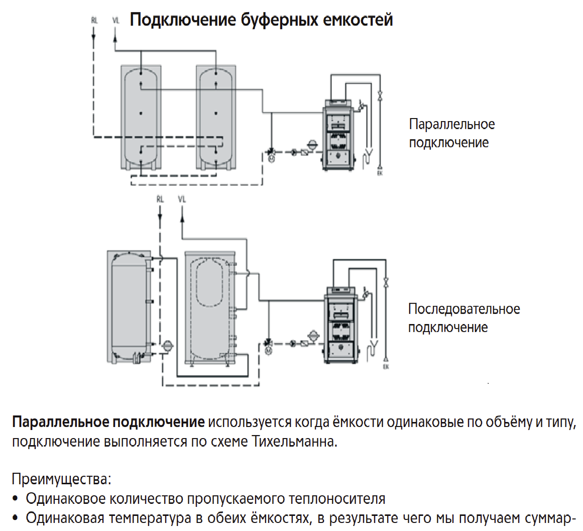

Є електрокотел і буферна ємінсть 800л, а також ТП котел. Буферної ємності явно не вистачає на дім, а опалювати вдень не хочеться по сьогоднішньому тарифу електрокотлом. Як альтернатива є ще ТП котел, але не хочеться в ньому палити, коли нема сильних морозів. Ситуація як кажуть ні 2, ні півтора. Прийшла ідея підключити ще одну ємкість на 800 чи навіть 500л точно хватить. Тому хотів би знати, чи можна таку схему зробити, та чи є у когось досвід зєднання 2 буферних ємностей.
Чому зразу не купив одну велику ємність? Все впирається в розмір дверей, великі бочки в двері не входять, а місце ще у котельні є щоб засунути туди ще одну ємність.

Чому б і ні? Тільки під'єднувати треба паралельно, як на мене. І тепловтрати зменшити, звичайно.

Тобто схема робоча? А то в інеті майже немає інформації. А паралельно то як7 А то вмене одна вже буферна підєднана. Це треба кожну окремо підєднувати до котла? Бо я хотів просто підєднати одну бочку до другої.
якщо ємності різного об"єму то тільки послідовно, як на другому фото. В мене дві ємності різої висоти, підключені послідовно.

Тобто, краще послідовно? Ще таке питання, чи можна перекривати одну бочку, щоб її не нагрівати? Скажімо, навесні чи восени, потреби гріти зразу 2 бочки немає.

послідовно підключені ємності працюють,як одна велика, немає сенсу перекривати.
