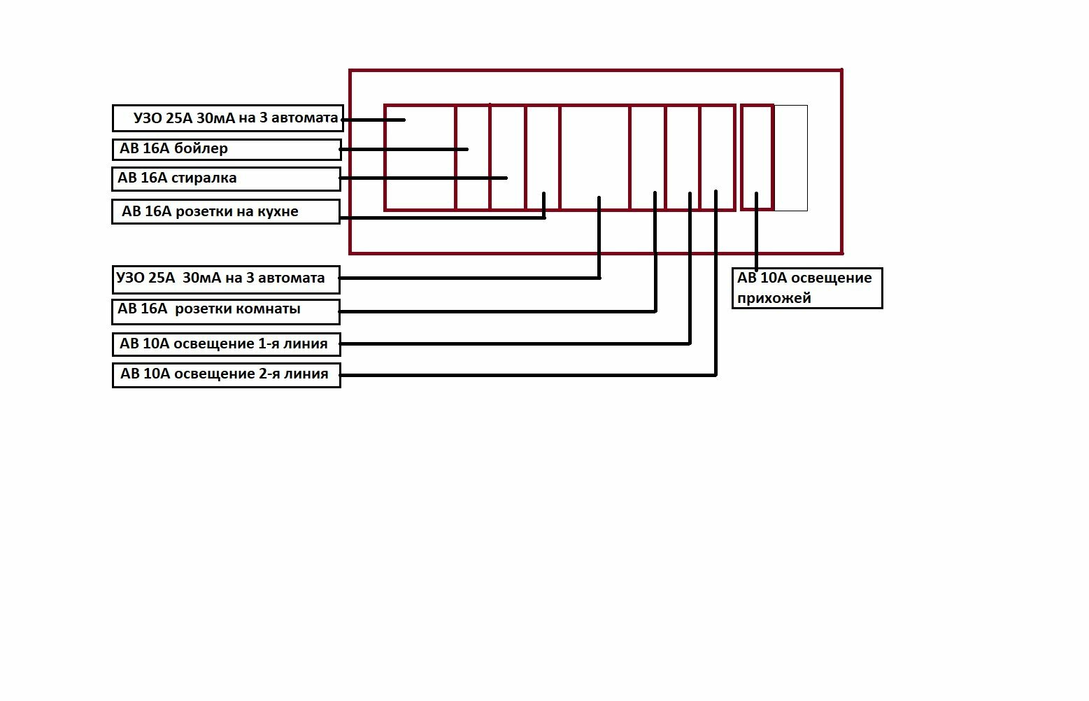

listtt Опубліковано: 11 грудня 2024 Автор Поділитись Опубліковано: 11 грудня 2024 После всех предложений и подсказок, что я получил, я склоняюсь больше всего к варианту с двумя УЗО, но плаваю пока в параметрах... 1 Итак первое УЗО 25А 10мА (или все таки 30мА? мокрая ведь зона). На это УЗО три линии со своими автоматами - автомат 16А бойлер - автомат 16А стиралка - автомат 16 розетки на кухне 2 Второе УЗО 25А 30мА. На это УЗО тоже три линии, каждая со своими автоматами -автомат 16А розетки в прихожей и комнате -автомат 10А освещение комната и свет во дворе -автомат 10А освещение кухня, ванная, погреб 3 Еще один автомат без УЗО на 10А для освещения прихожей, это на случай если УЗО с освещением сработает, что бы не остаться совсем без света. Вопросы А. Мне надо знать еще какие то параметры для покупки автоматов и УЗО кроме тех что здесь прозвучали? В. Подключение в такой последовательности как я выше описал? А то в иннете целые баталии что первое УЗО или автомат? с. Если входной автомат все таки ставить, он может как то послужить для защиты УЗО? Всем буду благодарен за подсказки и исправления. 1 Посилання на коментар Поділитися на інших сайтах More sharing options...

listtt Опубліковано: 11 грудня 2024 Автор Поділитись Опубліковано: 11 грудня 2024 Для наглядности один из последних вариантов. За входной автомат пока не решил. 1 Посилання на коментар Поділитися на інших сайтах More sharing options...

igorrius Опубліковано: 11 грудня 2024 Поділитись Опубліковано: 11 грудня 2024 1 час назад, listtt сказал: В. Подключение в такой последовательности как я выше описал? А то в иннете целые баталии что первое УЗО или автомат? с. Если входной автомат все таки ставить, он может как то послужить для защиты УЗО? первым - реле напряжения , потом уже автомат и узо, не важно в какой очередности входной автомат на 16 защищает узо в щитке в доме . Если оставить вводной 16 - то нет особого смысла ставить в доме дополнительные автоматы на 16 ампер . А вот если больше ( согласно сечения вводного кабеля) - то уже есть смысл , автоматы в щитке будут защищать каждый свою линию 1 1 Посилання на коментар Поділитися на інших сайтах More sharing options...

listtt Опубліковано: 11 грудня 2024 Автор Поділитись Опубліковано: 11 грудня 2024 18 минут назад, igorrius сказал: первым - реле напряжения , потом уже автомат и узо, не важно в какой очередности Вот на эту приблуду я давно с завистью смотрю, но цена кусается, нужно будет уточнить цену), это я за реле напряжения. 20 минут назад, igorrius сказал: входной автомат на 16 защищает узо в щитке в доме . Если оставить вводной 16 - то нет особого смысла ставить в доме дополнительные автоматы на 16 ампер . А вот если больше ( согласно сечения вводного кабеля) - то уже есть смысл , автоматы в щитке будут защищать каждый свою линию 1. То есть я могу поставить вводной автомат на 20А, а это нормально если у меня возле счетчика на 16А стоит? 2. Тогда первым вводной автомат (двухполюсный?) на 20А, дальше желательно реле напряжения, а потом по схеме без изменений, что я выше выкладывал? 1 Посилання на коментар Поділитися на інших сайтах More sharing options...
igorrius Опубліковано: 11 грудня 2024 Поділитись Опубліковано: 11 грудня 2024 1 час назад, listtt сказал: Вот на эту приблуду я давно с завистью смотрю, но цена кусается, нужно будет уточнить цену), это я за реле напряжения. 1. То есть я могу поставить вводной автомат на 20А, а это нормально если у меня возле счетчика на 16А стоит? 2. Тогда первым вводной автомат (двухполюсный?) на 20А, дальше желательно реле напряжения, а потом по схеме без изменений, что я выше выкладывал? если не менять вводной возле счетчика , так и оставить на 16 - то можно автоматы в доме вообще не ставить , только узо и реле напряжения , вся проводка в доме защищена автоматом 16 ампер вводным . Но если менять вводной возле счетчика на больший номинал - то тогда уже нужно в щитке в доме защищать проводку в доме дополнительными автоматами 2 1 Посилання на коментар Поділитися на інших сайтах More sharing options...
listtt Опубліковано: 11 грудня 2024 Автор Поділитись Опубліковано: 11 грудня 2024 24 минуты назад, igorrius сказал: если менять вводной возле счетчика на больший номинал - то тогда уже нужно в щитке в доме защищать проводку в доме дополнительными автоматами Сам не поменяю там пломба, а в нашей дыре официально поменять вряд ли, так что будем исходить из того что там стоит АВ 16А Но в том автомате я не уверен, вроде бы раз он сработал когда закоротил загорелся провод во дворе, но он очень старенький и кто и когда его ставил не известно. Может лучше продублировать его в щитке? если технически это возможно? 26 минут назад, igorrius сказал: если не менять вводной возле счетчика , так и оставить на 16 - то можно автоматы в доме вообще не ставить , только узо и реле напряжения , вся проводка в доме защищена автоматом 16 ампер вводным А вот это неожиданная новость!!!! Еще не понял хорошая или плохая... С одной стороны это дешевле для меня, с другой стороны как бы настроился...) По этому поводу в моем старом мозгу возникла такая мысль: 1. если можно то продублировать АВ тот что на возле счетчика еще одним таким же или вводным?? 2. за ним реле напряжения (какое?) 3. после него УЗО 25А 30мА, одно или может два как и планировал одно на стиралку бойлер розетки кухни, а второе УЗО на остальные розетки и освещение? 4. и на этом и все?! больше никаких автоматов на освещение бойлера стиралки и подобное? 1 Посилання на коментар Поділитися на інших сайтах More sharing options...

igorrius Опубліковано: 11 грудня 2024 Поділитись Опубліковано: 11 грудня 2024 5 минут назад, listtt сказал: будем исходить из того что там стоит АВ 16А Но в том автомате я не уверен можно на входе в щитке в доме поставить дублирующий автомат , затем реле напряжения , затем УЗО 1 1 Посилання на коментар Поділитися на інших сайтах More sharing options...

listtt Опубліковано: 11 грудня 2024 Автор Поділитись Опубліковано: 11 грудня 2024 15 минут назад, igorrius сказал: можно на входе в щитке в доме поставить дублирующий автомат Такой же автомат на 16А или может лучше все таки вводный двухполюсный? 18 минут назад, igorrius сказал: затем реле напряжения Реле напряжение это хорошо, только вот с какими параметрами? 19 минут назад, igorrius сказал: затем УЗО Все тот же вопрос, одно УЗО или может быть лучше два УЗО Спасибо. Посилання на коментар Поділитися на інших сайтах More sharing options...
BugS Опубліковано: 11 грудня 2024 Поділитись Опубліковано: 11 грудня 2024 1 година тому, listtt сказав: Такой же автомат на 16А или может лучше все таки вводный двухполюсный? двополюсний 1 година тому, listtt сказав: Реле напряжение это хорошо, только вот с какими параметрами? струм не менше ввідного автомата, хай буде 25А, це дешевше. ніж 40А. novatek-electro.com/ua/rele-napruhy-rn-125-volt-control-25a/ ds-electronics.com.ua/rele/d25/ 1 година тому, listtt сказав: одно УЗО или может быть лучше два УЗО два завжди краще) На санвузол 10мА, на інше 30 мА. Якщо у вас бойлер зі своїм ПЗВ на кабелі, то для економії ставте одне ПЗВ 30мА на всю хату. 1 1 Посилання на коментар Поділитися на інших сайтах More sharing options...
listtt Опубліковано: 11 грудня 2024 Автор Поділитись Опубліковано: 11 грудня 2024 10 минут назад, BugS сказал: струм не менше ввідного автомата, хай буде 25А, це дешевше. ніж 40А. novatek-electro.com/ua/rele-napruhy-rn-125-volt-control-25a/ ds-electronics.com.ua/rele/d25/ Что же такое дорогое то!! Клеммы там из золота что ли..)) 12 минут назад, BugS сказал: два завжди краще) На санвузол 10мА, на інше 30 мА. Якщо у вас бойлер зі своїм ПЗВ на кабелі, то для економії ставте одне ПЗВ 30мА на всю хату Я правильно Вас понял? Одно УЗО 25А 30мА на бойлер, а второе УЗО такое же на все остальное? Спасибо Посилання на коментар Поділитися на інших сайтах More sharing options...

BugS Опубліковано: 11 грудня 2024 Поділитись Опубліковано: 11 грудня 2024 4 хвилини тому, listtt сказав: Что же такое дорогое то!! Клеммы там из золота что ли..)) Я правильно Вас понял? Одно УЗО 25А 30мА на бойлер, а второе УЗО такое же на все остальное? Спасибо Ні. На санвузол (бойлер ті інші лінії) 10мА, на інші приміщення 30мА. 1 1 Посилання на коментар Поділитися на інших сайтах More sharing options...

igorrius Опубліковано: 11 грудня 2024 Поділитись Опубліковано: 11 грудня 2024 (змінено) 1 час назад, listtt сказал: Такой же автомат на 16А или может лучше все таки вводный двухполюсный? Реле напряжение это хорошо, только вот с какими параметрами? Все тот же вопрос, одно УЗО или может быть лучше два УЗО Спасибо. автомат можно и двухполюсный на 16 ампер , реле на 25 ампер, можно больше , вдруг когда то вводной автомат замените . Два УЗО конечно лучше одного , если бюджет и место в щите позволяют Змінено 11 грудня 2024 користувачем igorrius 1 1 Посилання на коментар Поділитися на інших сайтах More sharing options...
