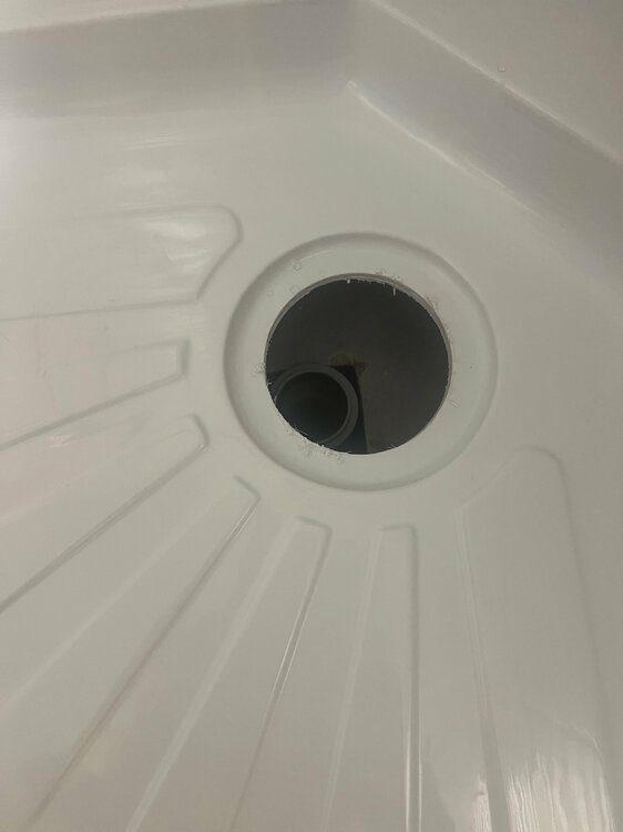

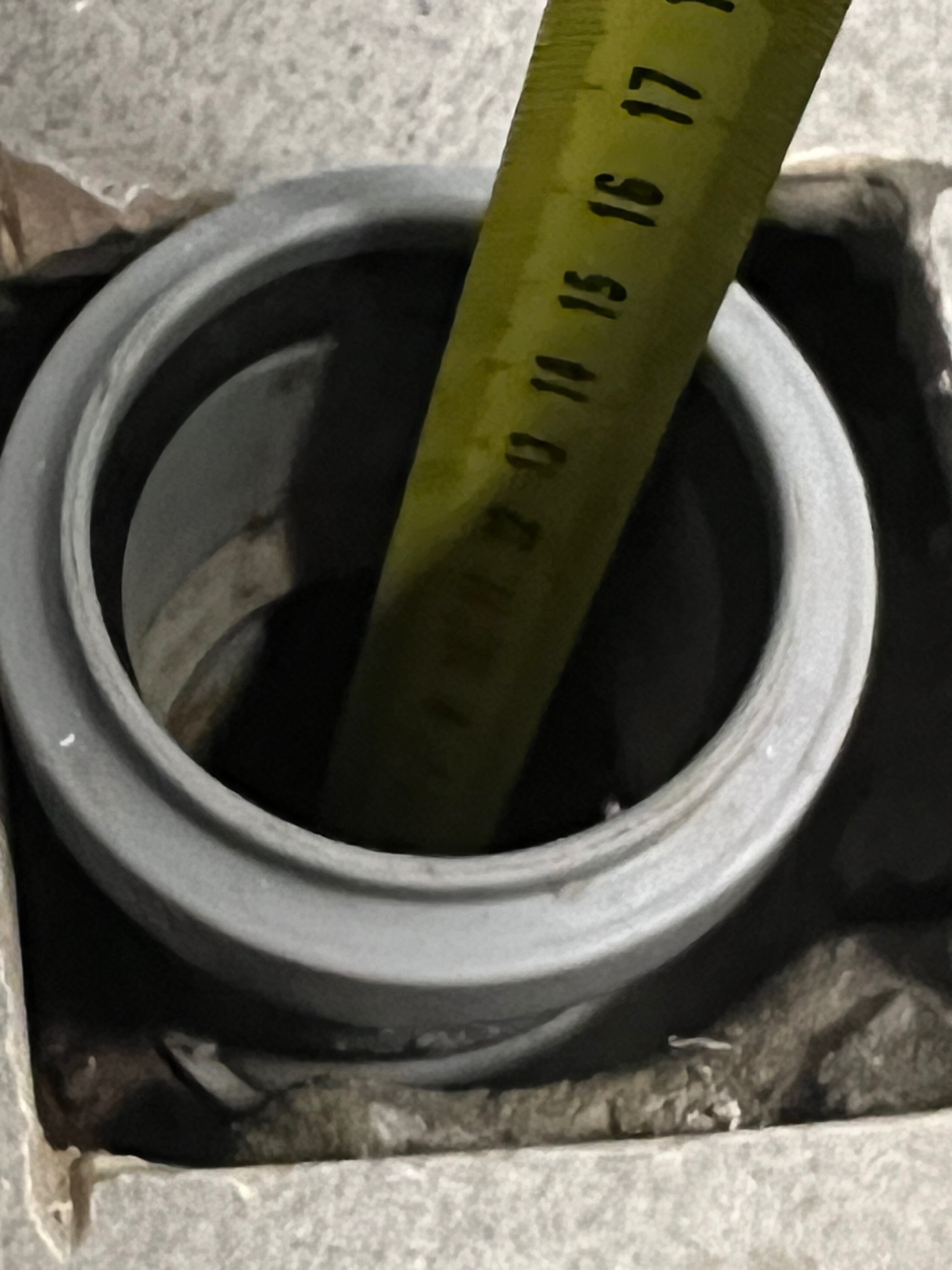

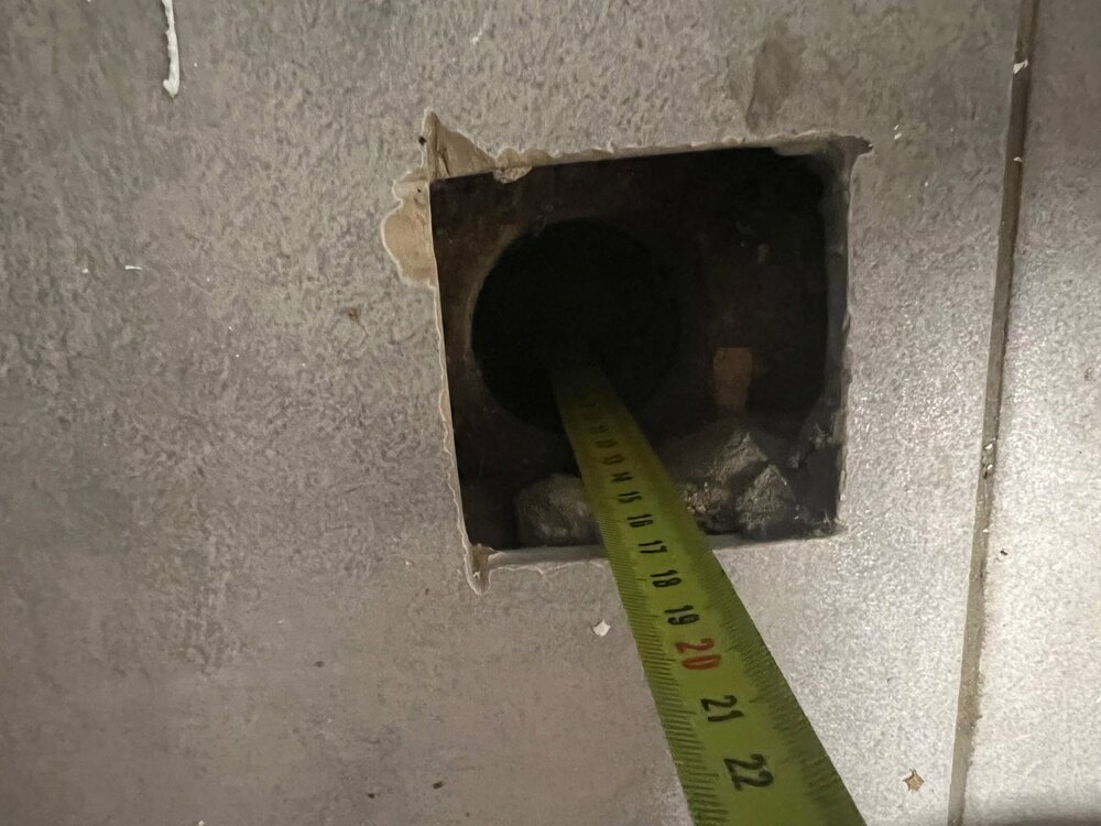

sam1971 Опубліковано: 7 грудня 2024 Поділитись Опубліковано: 7 грудня 2024 Допоможіть вирішити проблему. Ставлю душовий бокс, але недодивився коли купував, а в піддона зливний отвір майже співпадає з трубою. Піддон низький, сифон і так на підлозі. Зсунути в сторону нема куди. Чи є якісь лайфхак на такий випадок? Посилання на коментар Поділитися на інших сайтах More sharing options...
B.S.V. Опубліковано: 7 грудня 2024 Поділитись Опубліковано: 7 грудня 2024 Груба помилка при монтажі. Отвір каналізації на душеві піддони і ванни, повинен бути на відстані 20 см. від отвору виходу сифона. Бити плитку, понижувати рівень і кутником в полу визодити на потрібну відстань. Лайфхаків немає. 2 Посилання на коментар Поділитися на інших сайтах More sharing options...
sam1971 Опубліковано: 7 грудня 2024 Автор Поділитись Опубліковано: 7 грудня 2024 33 минуты назад, B.S.V. сказал: Груба помилка при монтажі. Отвір каналізації на душеві піддони і ванни, повинен бути на відстані 20 см. від отвору виходу сифона. Бити плитку, понижувати рівень і кутником в полу визодити на потрібну відстань. Лайфхаків немає. Отвір робили 10+ років тому, і піддон був інший, тому можу нарікати тільки на власну неуважність при купівлі. Невже не існує якогось вертикального трапу? Може якось напряму засверлити-загерметизувати? Посилання на коментар Поділитися на інших сайтах More sharing options...
B.S.V. Опубліковано: 7 грудня 2024 Поділитись Опубліковано: 7 грудня 2024 Трапи вертикальні є. Але вони під піддони в будівельному виконанні. Там отвори не співпадають. У Вас в піддоні отвір 90, а в трапах 100.+ у Вас зміщення центра виходу від отвору піддону. 1 Посилання на коментар Поділитися на інших сайтах More sharing options...
sam1971 Опубліковано: 7 грудня 2024 Автор Поділитись Опубліковано: 7 грудня 2024 (змінено) @B.S.V.Там труба досить глибоко, може останню секцію замінити куточком і ці 20 см відвести майже по підлозі (зняти плитку і ще трошки)? Бо дуже не хочеться довбати 20 см. Змінено 7 грудня 2024 користувачем sam1971 Посилання на коментар Поділитися на інших сайтах More sharing options...
normal Опубліковано: 7 грудня 2024 Поділитись Опубліковано: 7 грудня 2024 (змінено) 3 години тому, B.S.V. сказав: Отвір каналізації на душеві піддони і ванни, повинен бути на відстані 20 см. від отвору виходу сифона. Бити плитку, понижувати рівень і кутником в полу визодити на потрібну відстань. Лайфхаків немає. В мене від ванни простір 12x12см і ще місця вистачає на два таких сифони, якщо є висоти 10см то можна погратися з гофрою, а інакше придумати плоский сифон, тут не схоже на безвихідну ситуацію Змінено 7 грудня 2024 користувачем normal 1 Посилання на коментар Поділитися на інших сайтах More sharing options...
B.S.V. Опубліковано: 7 грудня 2024 Поділитись Опубліковано: 7 грудня 2024 2 часа назад, sam1971 сказал: @B.S.V.Там труба досить глибоко, може останню секцію замінити куточком і ці 20 см відвести майже по підлозі (зняти плитку і ще трошки)? Бо дуже не хочеться довбати 20 см. Я ж і не казав виймати трубу донизу. Якщо недалеко є раструб, то тим більш гарно. В раструб кутник 50/87*+ кусок труби для зміщення в сторону+ кутник, який підійте. Так, треба буде зняти частину плитки і стяжки "Колгосп", як на останньому фото використовувати не баджано. Гофра- зло. Тим більше на душовій кабіні. Для того щоб ії замінити, треба буде повністю демонтувати кабіну. Тільки жорстка установка, на трубах. Посилання на коментар Поділитися на інших сайтах More sharing options...

sam1971 Опубліковано: 7 грудня 2024 Автор Поділитись Опубліковано: 7 грудня 2024 1 час назад, B.S.V. сказал: Гофра- зло. Тим більше на душовій кабіні. Для того щоб ії замінити, треба буде повністю демонтувати кабіну. Тільки жорстка установка, на трубах. Тобто взагалі без гофри, навіть комплектної? Про заміну не зрозумів: сифон знімається і через отвір все можна зробити. З трубами буде навіть складніше, чи це в припущенні, що з гофрою щось може статись, а з трубами - ні? Посилання на коментар Поділитися на інших сайтах More sharing options...

sam1971 Опубліковано: 7 грудня 2024 Автор Поділитись Опубліковано: 7 грудня 2024 3 часа назад, normal сказал: В мене від ванни простір 12x12см і ще місця вистачає на два таких сифони, якщо є висоти 10см то можна погратися з гофрою, а інакше придумати плоский сифон, тут не схоже на безвихідну ситуацію В мене не те що 12 нема, отвори взагалі майже співпадають. І висота така, що від сифона до підлоги сантиметр-два. Зрізав плитку і трохи стяжки, поставив кут 87, він наразі нижче підлоги, а в нього всунув гофру. Проблема ще в тому, що в піддоні металеві ребра жорсткості, і маневр навіть для гофри дуже обмежений, тільки 1 секція. І плитку знімати вибірково, бо ніжки десь повинні стояти. Але в принципі як варіант вже є, завтра ще з трубами пограюсь, якщо до магазину доїду. Посилання на коментар Поділитися на інших сайтах More sharing options...
