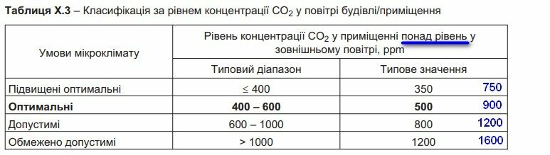

normal Опубліковано: 24 листопада 2024 Поділитись Опубліковано: 24 листопада 2024 (змінено) 1 година тому, andrey_ka сказав: як би ви змогли довести своє твердження (що за допомогою лише вікон можна добитись нормального , правильного повітрообміну) Любий може це легко зробити, неправильний повітрообмін рахуємо коли рівень CO2 постійно більше 1400ppm (ось таблиця з ДБН В.2.5-67:2013, до неї додаємо 400ppm як зовнішній рівень), а щоб в середньому тримати 900ppm через мікропровітрення аж нічого складного, влітку взагалі 500ppm саме собою, бо майже все відчинене. Але ж треба хоч купити датчик, щоб перевірити! Ну і проблема ТС скоріше не у неправильному повітрообміні, а у занадто оптимальному, що призводе до протягів. Помню в дитинстві мати кожну зиму вікна заклеювала стрічкою, бо дуже дохера було мікропровітрення )) Змінено 24 листопада 2024 користувачем normal Посилання на коментар Поділитися на інших сайтах More sharing options...
