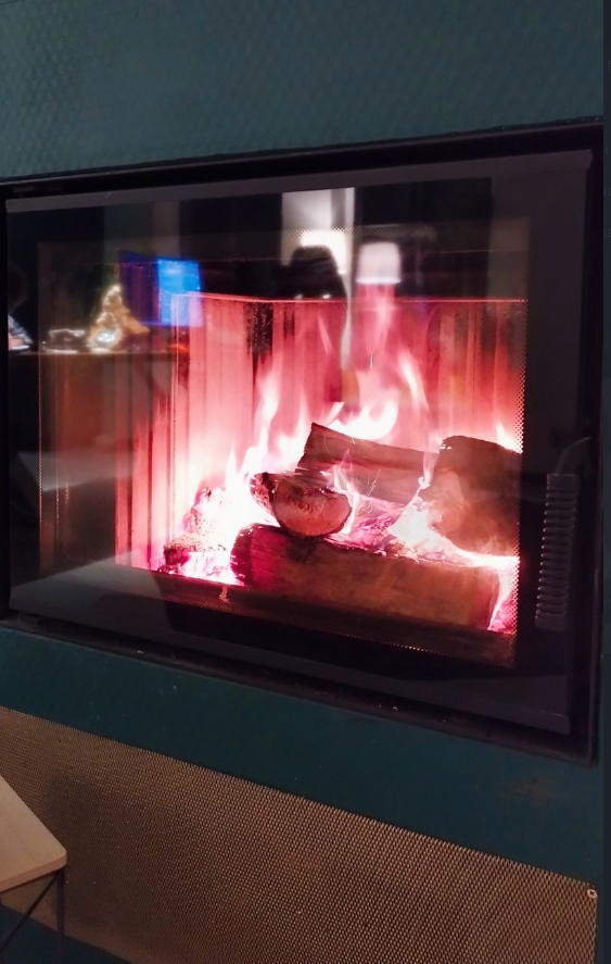

fimasawina Опубліковано: 6 листопада Поділитись Опубліковано: 6 листопада Добрый вечер Довольно большая топка с гильотиной, никогда практические не бывает чистым стекло и футеровка. Сколько не положи. Были и сырые и сухие дрова, и береза и (вот сейчас) бук — приходится нюхать нашатырь и тереть. У всех так? Что делать-то? Посилання на коментар Поділитися на інших сайтах More sharing options...

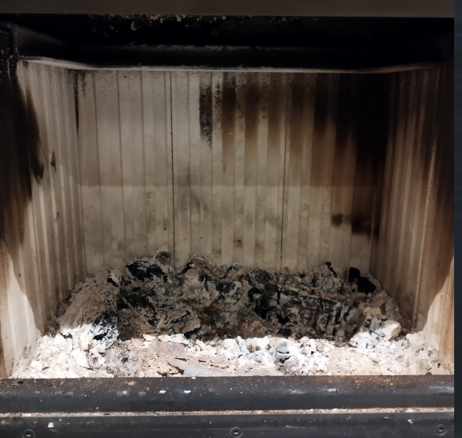

fimasawina Опубліковано: 7 листопада Автор Поділитись Опубліковано: 7 листопада 5 часов назад, newbee2020 сказал: береза дає дьоготь, бук хз. спробуйте розпалити швидко сухою вільхою, а потім сухий дуб і не допускати диміння-тління. теж скло засирається? сильне горіння випалює сажу тільки на футеровці. якщо скло засралось, то як не пали вже не вигорить, тільки чистити. тому що скло обдувається і там не буде великих температур для горіння сажі. В рекламе написано что дожигает со стекла ) 5 часов назад, newbee2020 сказал: судя чи по всьому, у вас нема регулювання нормальоного подачі повітря, воно дує на повну і температура в камері не дуже велика. зарядіть топу реально сухою вільхою чи дубом/грабом і як розігріється придушіть подачу трохи і подивіться Подача с улицы, заслонку можно перекрыть (но она конечно странно работает) - попробую на 50% Спасибо Посилання на коментар Поділитися на інших сайтах More sharing options...
newbee2020 Опубліковано: 7 листопада Поділитись Опубліковано: 7 листопада (змінено) в мене скло підсирається коли натупити на розпалі, і коли довго мурижити залишки в кінці. а якщо одразу добре розпалити і потім підтримувати нормальну площу і температуру горіння, то не засирається навіть коли подача повітря стоїть на 10-15%, просто починає горіти синім (іноді зеленим) і полум'я ніби відривається від дров і тече густо як вода. в димоході диму майже не видно. але треба щоб топка була добре заряджена дровами і розігріта (в мене вода тому довго гріється), навіть якщо вони горять не повністю. тоді полумя дуже легко реагує навіть на 5% зміну положення заслінки. по контроллеру - при сильному горінні на подачі повітря більше 70% температура росте за 320 і вище, я експериментально під свої дрова і площу підібрав 280, а діапазон 260-300 виходить робочий. можна і менше, але чим нижче, тим більше скло коптиться, причому по краям і показує рух повітря вхідного але скло чистити відносно легко (в епіцентрі класний засіб SWEEP, рекомендую) Змінено 7 листопада користувачем newbee2020 Посилання на коментар Поділитися на інших сайтах More sharing options...

newbee2020 Опубліковано: 7 листопада Поділитись Опубліковано: 7 листопада 42 минуты назад, fimasawina сказал: Гильотина 70х52 или как-то так. Полную грузили. Улица. Пару раз не до конца закрывали дверцу и открывали окно. Все равно не помогло. Чурочки 40х10... вот сейчас горит, через час закину полную корзинку. це дуже маленьке зеркало горіння для такої топки. дрова повинні стінки підпирати, там де дрова - там вигорає нормально. зарядіть так, щоб в топці не було вільного місця від вогню, і все вигорить Посилання на коментар Поділитися на інших сайтах More sharing options...
newbee2020 Опубліковано: 7 листопада Поділитись Опубліковано: 7 листопада (змінено) ось в мене, добре видно, де були дрова там сажі нема все вигоріло. і цей малюнок змінюється регулярно в залежності як поліна вкинув. Змінено 7 листопада користувачем newbee2020 Посилання на коментар Поділитися на інших сайтах More sharing options...
