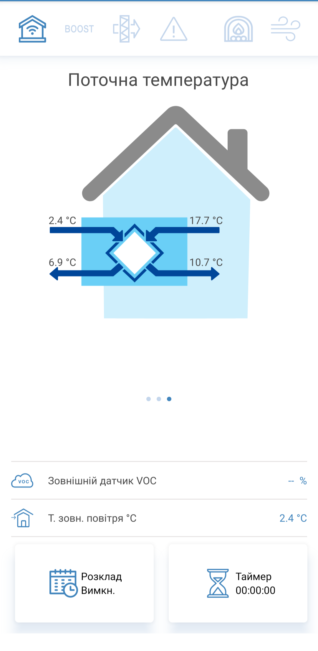

ЯД Опубліковано: 9 листопада Автор Поділитись Опубліковано: 9 листопада Почистил фильтр перед рекуператором на вытяжке из дома. Был достаточно пыльный, пыль строительная. Это за чуть больше месяца работы. КПД по стандартной формуле стал 80-81 (был 71-72) Так же заметил крышка к рекуператору и фильтрам немного выпуклая. Возможно ещё есть переток. Надо будет придумать уплотнитель Посилання на коментар Поділитися на інших сайтах More sharing options...

ЯД Опубліковано: 14 листопада Автор Поділитись Опубліковано: 14 листопада (змінено) Шото как то совсем не альо( при том что на вытягивание из дома стоит больше оборотов, да и каналы короче, чем подача, фильтры чистил. На подаче при этом ещё и фильтрбокс и преднагрев добавляют к сопротивлению. все датчики находятся внутри установки. Я грешу только где то на переток холодного входящего на подачу в дом... Но хз, как оно может перетекать, все ж вроде хорошо приживается, все уплотнено. Или датчик температуры врёт.. на улице температуру сверял с датчиком на котле - +- пол градуса. Так же температура в доме +- совпадает с термостатом котла (выносной посреди дома) Змінено 14 листопада користувачем ЯД Посилання на коментар Поділитися на інших сайтах More sharing options...

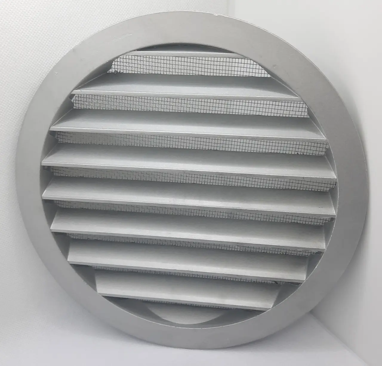

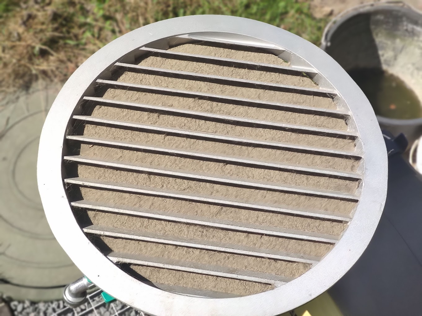

Dmode Опубліковано: 15 листопада Поділитись Опубліковано: 15 листопада (змінено) 5 годин тому, ЯД сказав: Це якийсь треш. Що за теплообмінник там стоїть? 4 години тому, shneider_vova сказав: Фільтри я для прикладу навів. Ось ще для прикладу приточна решітка на фасаді. В мене ось такого плану з металічною решіткою з коміркою десь 3-4мм: Прихований текст Десь раз на пів року забивається пилюкою наглухо, так що на світло стає непрозорою. Тобто вона забивається частіше ніж фільтри. Прихований текст В такому стані потік падає процентів на 40. Мию під напором води, і стає як нова. Змінено 15 листопада користувачем Dmode 3 Посилання на коментар Поділитися на інших сайтах More sharing options...
ЯД Опубліковано: 15 листопада Автор Поділитись Опубліковано: 15 листопада (змінено) 7 годин тому, Dmode сказав: Це якийсь треш. Що за теплообмінник там стоїть? Ось ще для прикладу приточна решітка на фасаді. В мене ось такого плану з металічною решіткою з коміркою десь 3-4мм: Приховати вміст Десь раз на пів року забивається пилюкою наглухо, так що на світло стає непрозорою. Тобто вона забивається частіше ніж фільтри. Показати вміст В такому стані потік падає процентів на 40. Мию під напором води, і стає як нова. У меня такая же решетка. Посмотрю туда ещё, спасибо Теплообменник Зерн, противоточный полистирольный. Но проблема не в нем. Змінено 15 листопада користувачем ЯД Посилання на коментар Поділитися на інших сайтах More sharing options...
Dmode Опубліковано: 15 листопада Поділитись Опубліковано: 15 листопада 37 хвилин тому, ЯД сказав: У меня такая же решетка. Посмотрю туда ещё, спасибо Якщо припустити що у Вас "забитий" приточник канал по відношенню до витяжки, то такої великої розбіжності зі сторони приміщення Ви б не фіксували. А ваша картина більше схожа на "задавлену" витяжку... Де розміщений девайс? Чи є перед ним якийсь фільтрбокс на витяжному каналі? Посилання на коментар Поділитися на інших сайтах More sharing options...

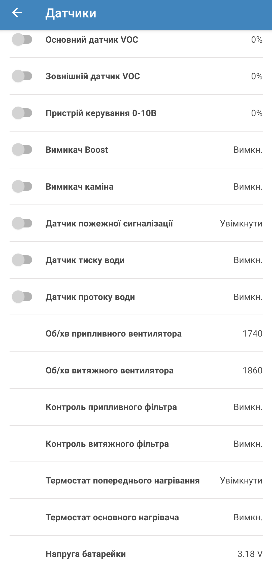

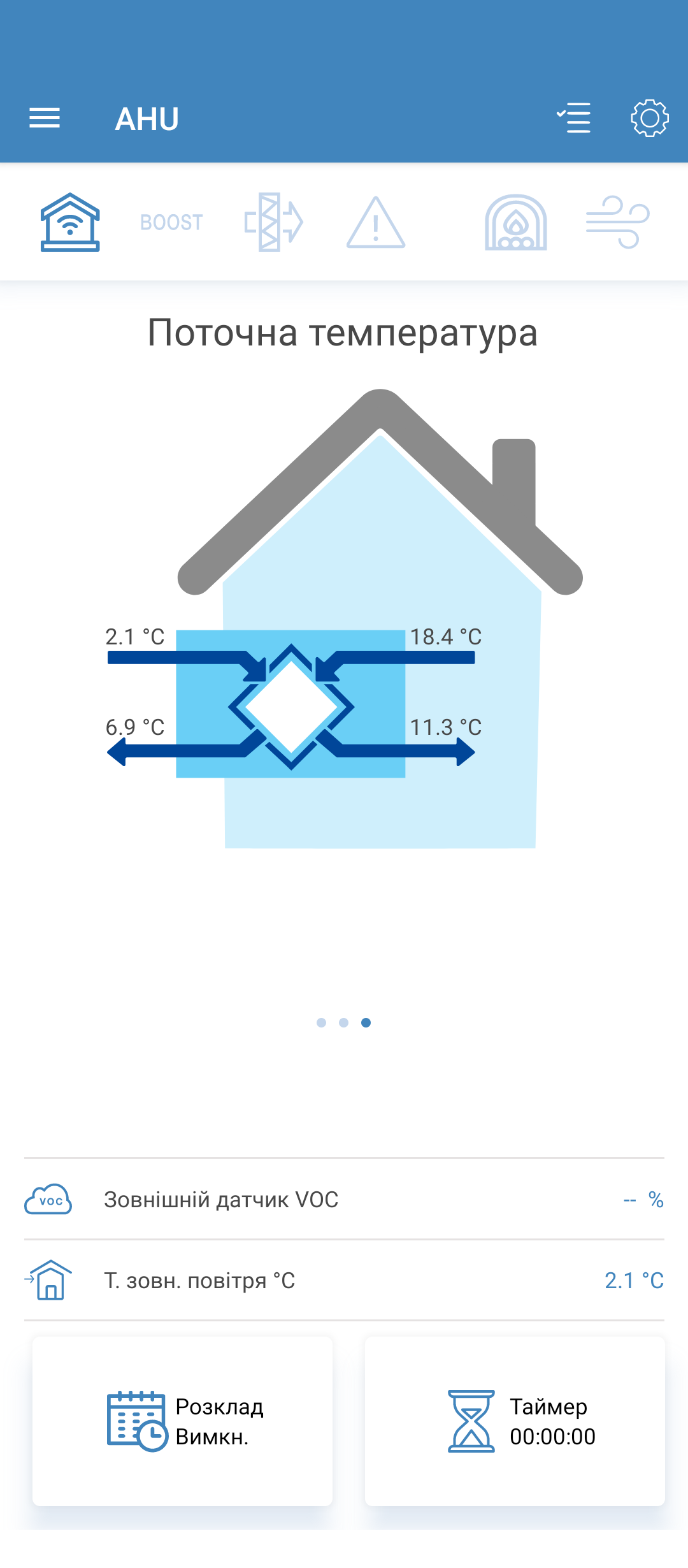

ЯД Опубліковано: 15 листопада Автор Поділитись Опубліковано: 15 листопада (змінено) Взял анемометр, на нем есть датчик температуры. Погрешность заявлена +- 2 градуса Снял патрубок на подачу в дом, на текущих настройках около 220кубов и температура 15.6 В это время в апликухе было 11 ... Где искать этот датчик? Может с ним что-то или в пыли или может даже заменить? За одно решил посмотреть сверху на вентилятор и может что то там увижу.. и таки увидел) очередной подарок от монтажников Вентс - саморезы валяются под вертушкой. Оно то конечно не влияет на данную ситуацию - но лучше что бы их там не было Змінено 15 листопада користувачем ЯД 1 Посилання на коментар Поділитися на інших сайтах More sharing options...
ЯД Опубліковано: 15 листопада Автор Поділитись Опубліковано: 15 листопада Так же вытяжной патрубок из дома снял. Температура где-то на пол градуса отличается от того, что в апликухе. По расходу выходит 250 кубов на вытяжку. Но это снятые патрубки понятно. Идея была проверить датчик температуры и если забиты фильтры то это тоже было бы заметно Посилання на коментар Поділитися на інших сайтах More sharing options...
Dmode Опубліковано: 15 листопада Поділитись Опубліковано: 15 листопада 9 хвилин тому, ЯД сказав: Так же вытяжной патрубок из дома снял. Не зрозуміло який саме, перед чи після рекуператором. Зніміть витяжний перед рекупертором. І залиште так на пів години. Нехай прийде до рівноваги в цих умовах. І тоді покажіть які будуть температури. Посилання на коментар Поділитися на інших сайтах More sharing options...
Dmode Опубліковано: 15 листопада Поділитись Опубліковано: 15 листопада 17 хвилин тому, ЯД сказав: Где искать этот датчик? Может с ним что-то или в пыли или может даже заменить? Знайдіть де він і як закріплений, і решта сенсорів теж. Може тоді стане щось зрозуміло. Посилання на коментар Поділитися на інших сайтах More sharing options...
ЯД Опубліковано: 15 листопада Автор Поділитись Опубліковано: 15 листопада 11 хвилин тому, Dmode сказав: Не зрозуміло який саме, перед чи після рекуператором. Зніміть витяжний перед рекупертором. І залиште так на пів години. Нехай прийде до рівноваги в цих умовах. І тоді покажіть які будуть температури. вытяжной перед рекуператором - вы имеете в виду перед рекупом по направлению дом - улица? С улицы в дом после рекуператора снять тоже? Посилання на коментар Поділитися на інших сайтах More sharing options...

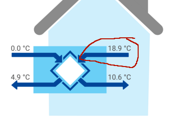

ЯД Опубліковано: 15 листопада Автор Поділитись Опубліковано: 15 листопада Из дома на улицу перед рекуператором +-220кубов, 18 градусов, установлено 55% скорости вентилятора С улицы в дом после рекуператора +-180кубов, 15.2 градуса, установлено 50% скорости вентилятора В это время апликуха показывает так То есть явно датчик температуры фигню показывает. Посилання на коментар Поділитися на інших сайтах More sharing options...

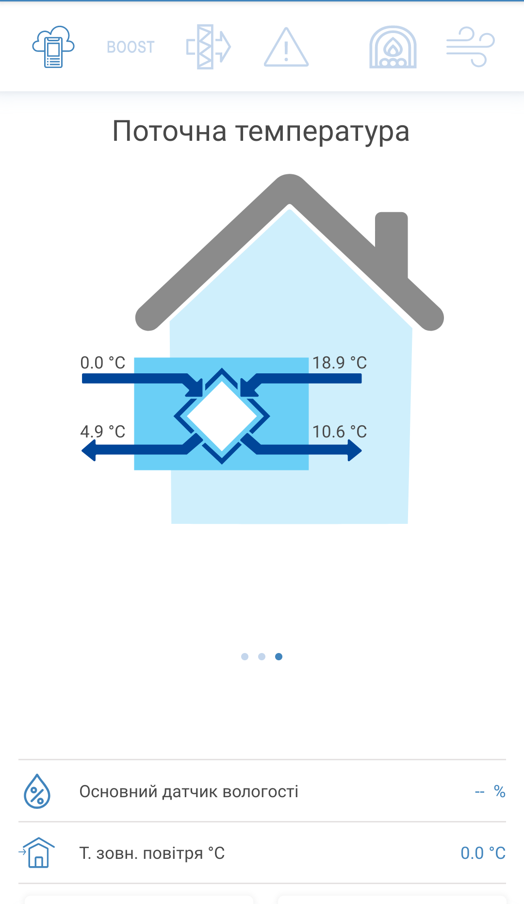

Dmode Опубліковано: 15 листопада Поділитись Опубліковано: 15 листопада 37 хвилин тому, ЯД сказав: вытяжной перед рекуператором - вы имеете в виду перед рекупом по направлению дом - улица? С улицы в дом после рекуператора снять тоже? Ось цей зніміть решта може бути як є. І скрін зробіть через пів години такої роботи. Посилання на коментар Поділитися на інших сайтах More sharing options...

ЯД Опубліковано: 15 листопада Автор Поділитись Опубліковано: 15 листопада 35 хвилин тому, Dmode сказав: Ось цей зніміть решта може бути як є. І скрін зробіть через пів години такої роботи. Посилання на коментар Поділитися на інших сайтах More sharing options...
