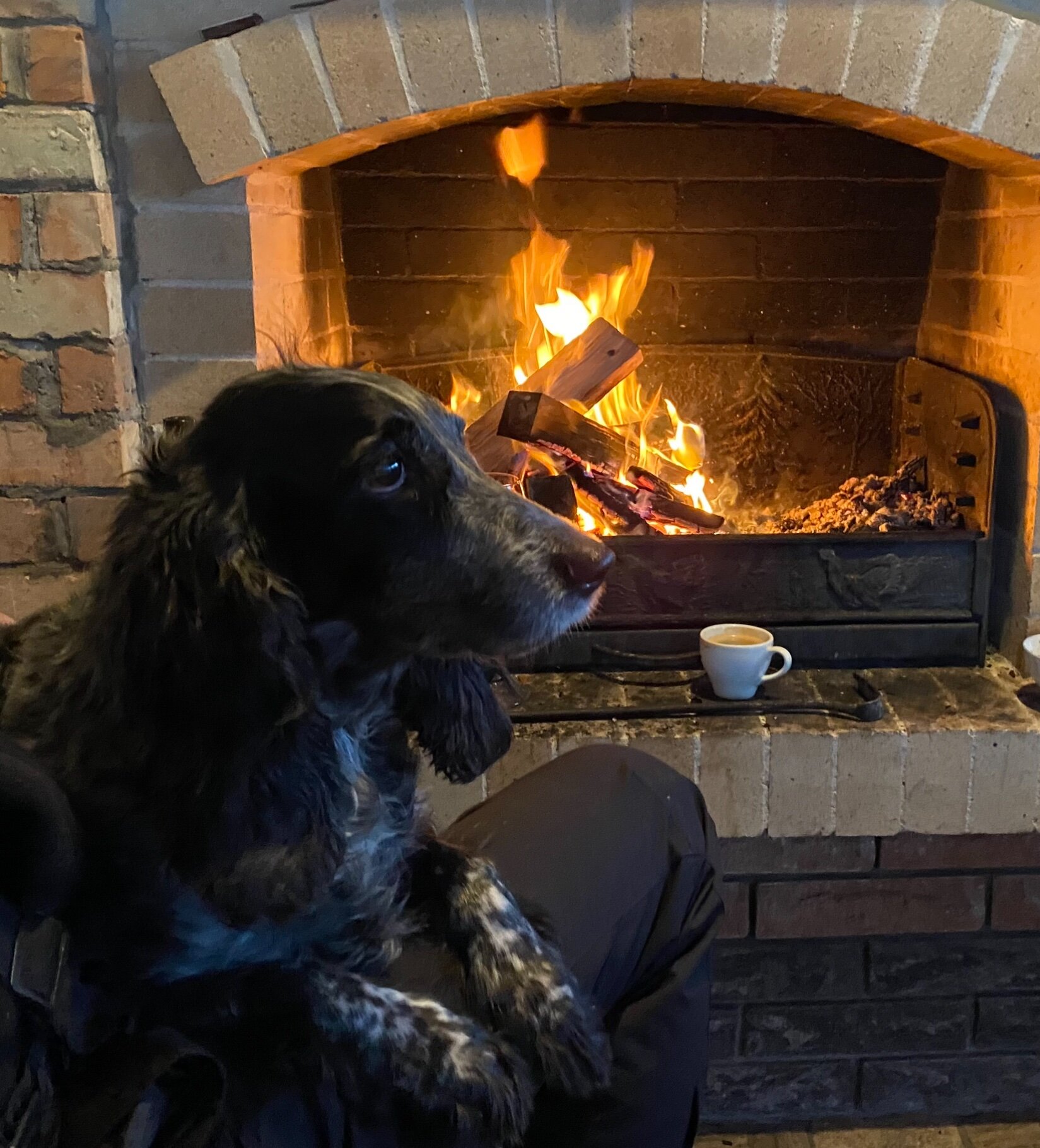

Гарне фото, дай Бог щоб всі мали змогу і змогли! собі зробити такий куточок для відпочинку! :)
Закрита топка дуже легко одним рухом перетворюється на відкритий камін, а от перетворити навпаки: відкритий камін на потужний опалювальний прилад - неможливо...
Так я це не стверджую і ТС не для того хоче побудувати. )

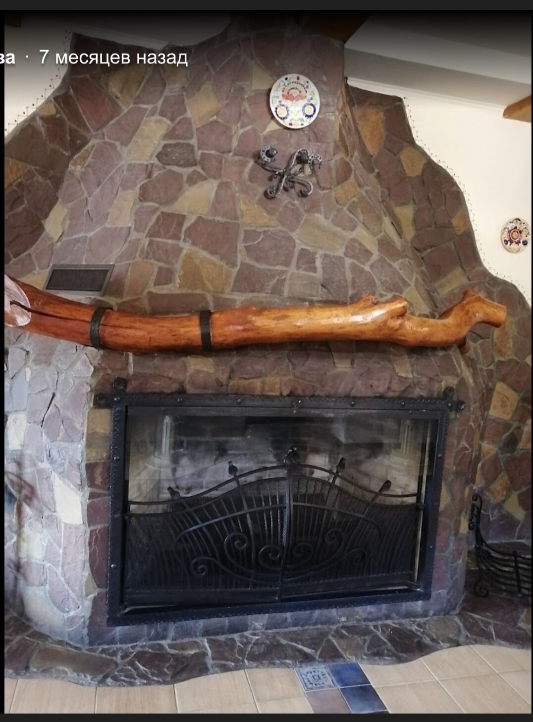

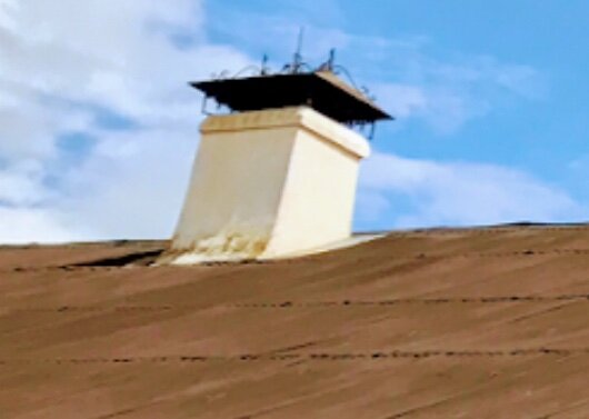

колись давно років надцять тому оглядали/обновили щойно збудований ресторан і знайомий скаржився на камін, спитав поради, що робити, чого він так димить?
Камін мені сподобався, оглянув з нутрощів/назовні і бачу, що майстер повністю знехтував розмірами димоходу і великого вікна топки.
були ще нюанси які вже не виправити, але димохід міняти потрібно.
Ось зараз поліз в інет подивитись і бачу, що зміни були зроблені, новий димохід стоїть
А це сам камін у залі
