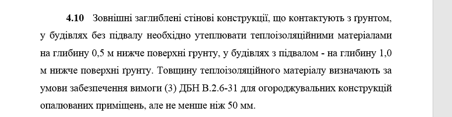

andrey_ka Опубліковано: В п'ятницю в 11:01 Поділитись Опубліковано: В п'ятницю в 11:01 2 години тому, tansss сказав: Для чего утеплять... 1. Уменьшить теплопотери из дома... Іменно для цього. І це потрібно робити обов`язково . Хоча б тому , що цього вимагають норми мінімум 50мм і на глибину 0,5м. ПС.. І в жодному документі не зміг знайти необхідності в утеплені вимощення. ІМХО. безглузда операція. Посилання на коментар Поділитися на інших сайтах More sharing options...

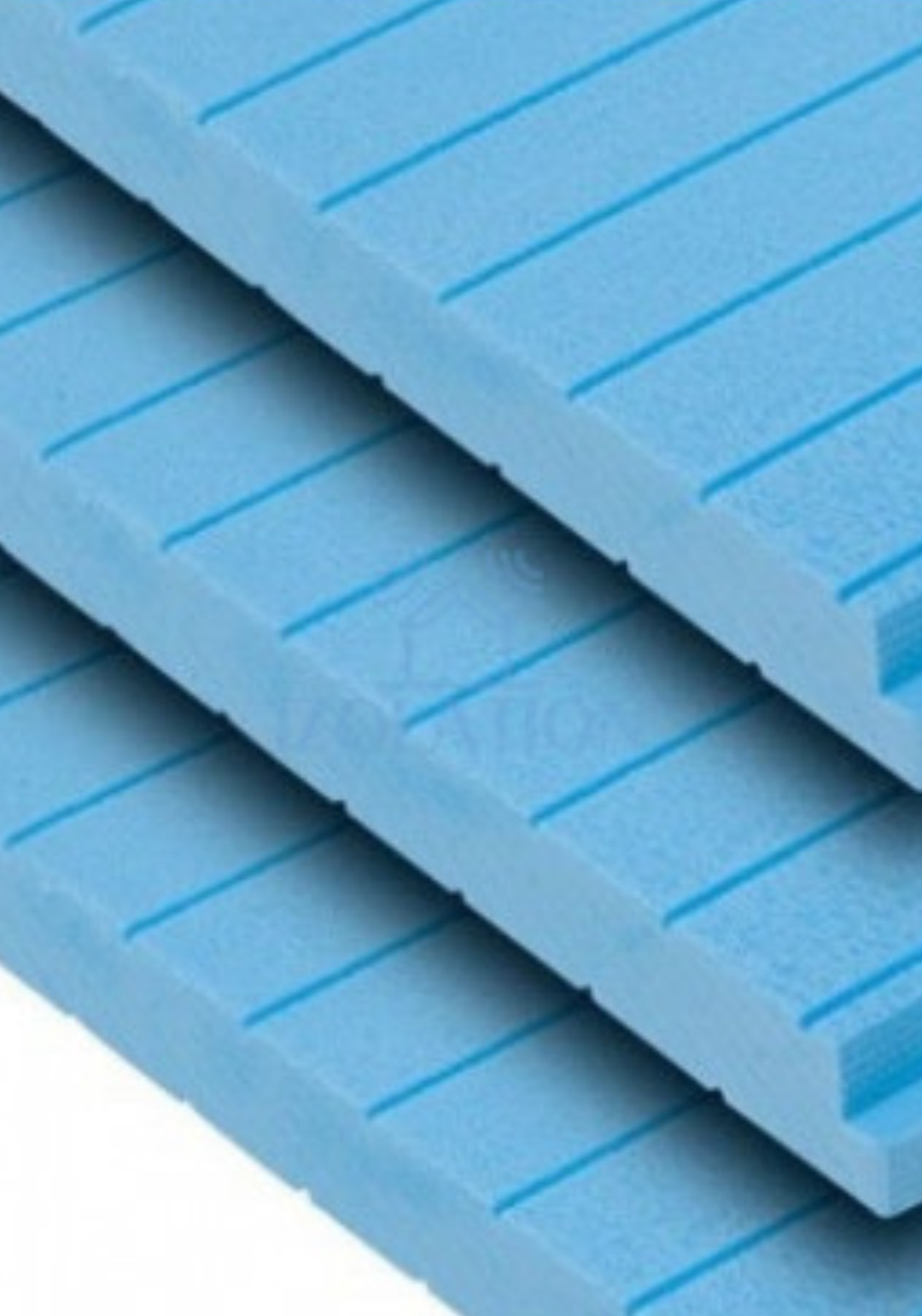

HumanKM Опубліковано: 16 годин тому Автор Поділитись Опубліковано: 16 годин тому Нове питання Хочу одразу до риштовки зсередини вставити ЕППС, щоб заливати до ЕППС. Порадьте, чи варто ЕППС чимось обробити перед зливкою, щоб він гарно прилип до бетону і не відпадав після зняття риштування. Посилання на коментар Поділитися на інших сайтах More sharing options...
BugS Опубліковано: 16 годин тому Поділитись Опубліковано: 16 годин тому (змінено) 12 хвилин тому, HumanKM сказав: Нове питання Хочу одразу до риштовки зсередини вставити ЕППС, щоб заливати до ЕППС. Порадьте, чи варто ЕППС чимось обробити перед зливкою, щоб він гарно прилип до бетону і не відпадав після зняття риштування. Існує еппс з борознами та заглибленнями Змінено 16 годин тому користувачем BugS Посилання на коментар Поділитися на інших сайтах More sharing options...
HumanKM Опубліковано: 16 годин тому Автор Поділитись Опубліковано: 16 годин тому це я знаю думав, може наприклад бітумним праймером обробити чи нічого не треба - і так гарно прилипне? Після зняття риштувань, наб"ю дюбель зонтиків в любому випадку Посилання на коментар Поділитися на інших сайтах More sharing options...
ЯД Опубліковано: 16 годин тому Поділитись Опубліковано: 16 годин тому 20 хвилин тому, HumanKM сказав: це я знаю думав, може наприклад бітумним праймером обробити чи нічого не треба - і так гарно прилипне? Після зняття риштувань, наб"ю дюбель зонтиків в любому випадку Вы зонтики сразу можете вставить) К "мохнатому" Эппс липнет хорошо. Если гладкий - надо шершавить 1 Посилання на коментар Поділитися на інших сайтах More sharing options...
BugS Опубліковано: 16 годин тому Поділитись Опубліковано: 16 годин тому 36 хвилин тому, HumanKM сказав: це я знаю думав, може наприклад бітумним праймером обробити чи нічого не треба - і так гарно прилипне? Після зняття риштувань, наб"ю дюбель зонтиків в любому випадку Прилипне достатньо надійно Посилання на коментар Поділитися на інших сайтах More sharing options...
