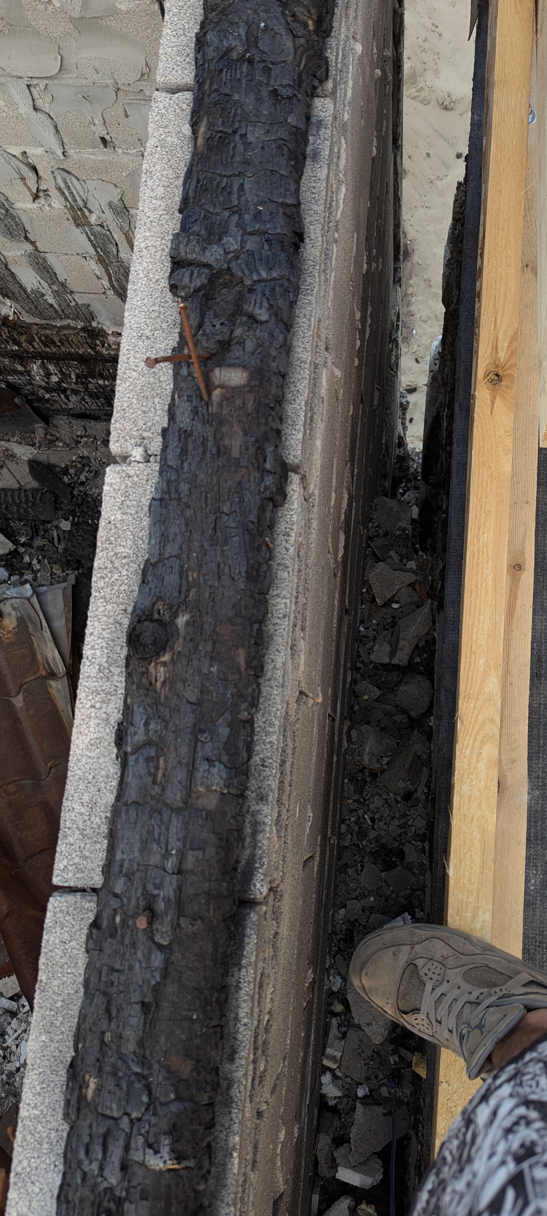

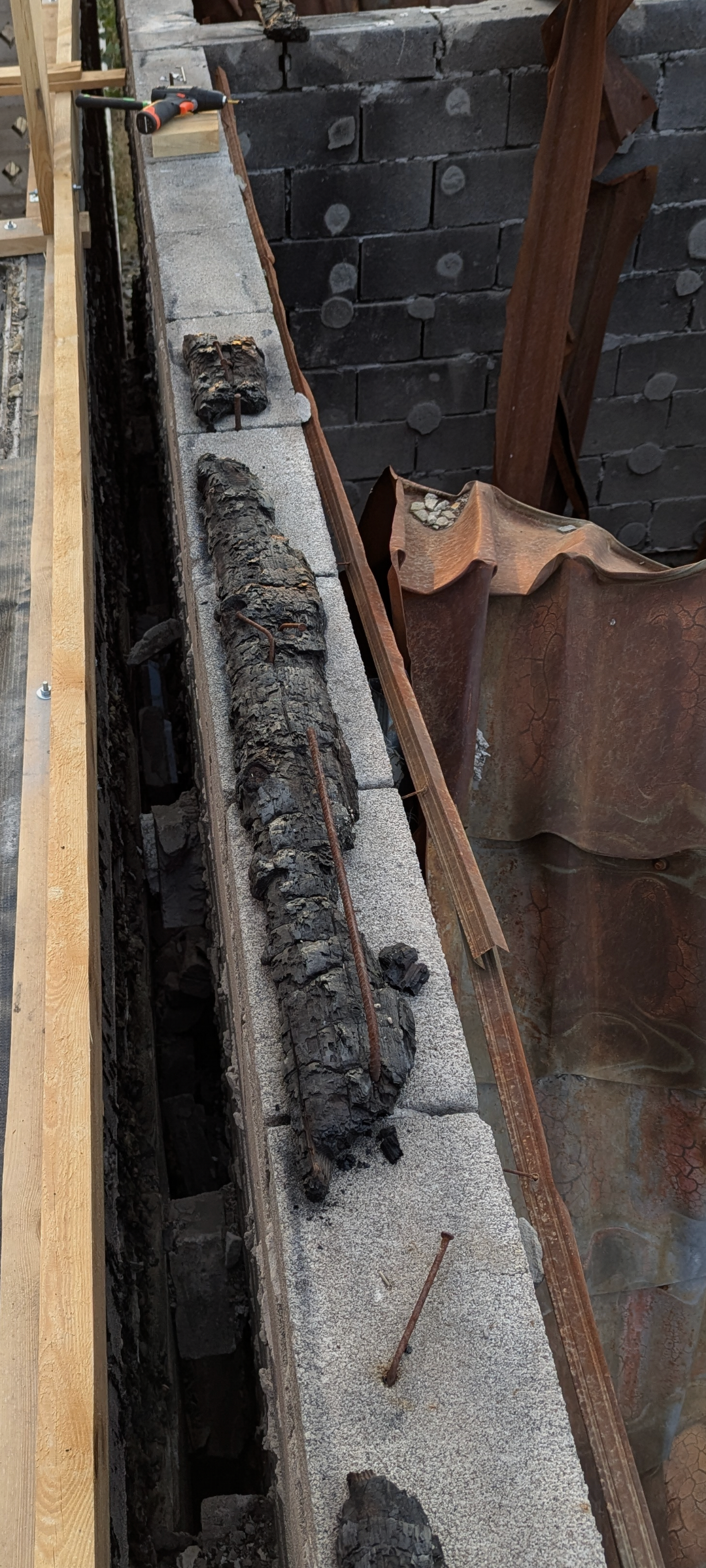

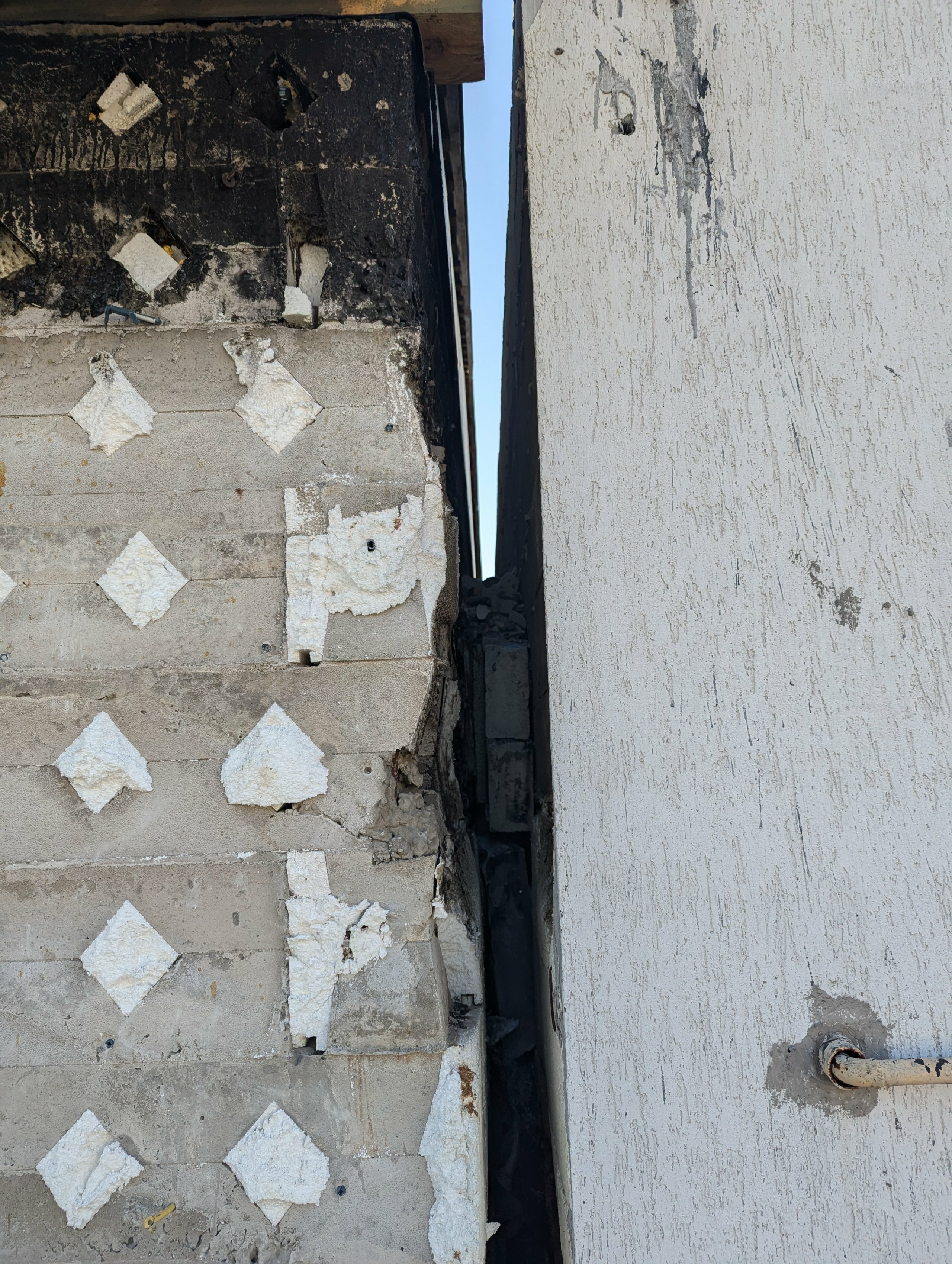

Добрый день, есть стена между 2 домов и между ними расстояние 15см а где то 20см.
Длина 10м высота 3м.
У соседнего дома нет крыши и поэтому есть доступ к проемы по всей длине, чем можно утеплить этот проем?
Предлагали залить полистиролбетон, достаточно ли будет для утепления или рассмотреть другие варианты?

Вот фото, от мусора тоже почищу перед работой

Я так понимаю, что Ваша сторона там где новая рейка.

Мені здалося, що там немає 8 метрів, хто з вам дозволив так будуватись? ))
а де саме проходить паркан?

Торцы закрываете чем то, хоть кирпичом/газоблоком, пеной и закрываете сверху.

Длина 10.5м. Я не строился, это уже так было и там так все здания построены в коттеджном городке. Из-за таких построек и сгорели все 5 домов в ряд

Не факт что сосед будет восстанавливать все там так как уже 4 год стоит, да и до этого там они не жили а как дача была. Вообще я смотрел у них стена из шлакоблока, он сыпится ( от температуры разрушился) не знаю или весь, я бы и развалил его стену если дали бы добро так как понимаю что если ему строиться то это не особо безопасно на эти же стены крышу ставить.

А вітер ітак буде гуляти, бо вся стіна сусіда дирява (пінопласт вигорів і оголив щілини в кладці шлакоблоку), тож закривати з торців нічого не дасть

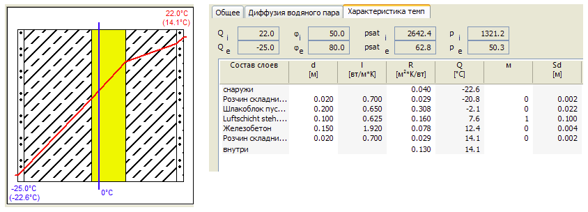

Если опишите конструкцию вашей стены, то можно будет частично прикинуть теплотехническую характеристику.

Стены монолитные беттонные внутри с арматурой, толщина 150мм. Опять же делал не я, так было.

Заливать в проём утеплитель я не советую, т.к. этот материал гигроскопичен. Это разработка для временных сооружений с кратковременным пребыванием в них.

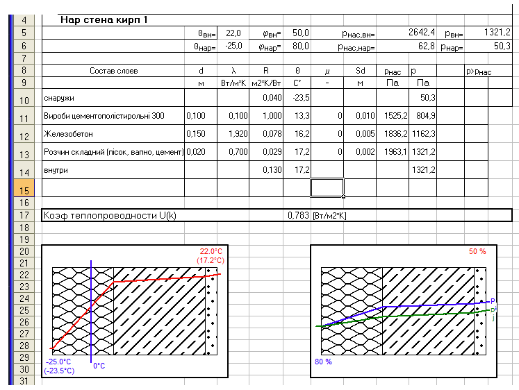

Ниже примерный расклад по стене. Вы не указали место расположение здания. Расчётная наружная температура для восточной части принята при условии заполнения проёма полистиролбетоном.
Заполнение проёма полистеролбетоном позволит избежать минусовых температур на внутренней стороне стены, но достичь комфортного микроклимата не получится, т.к. большой перепад температур на внутренней стороне стены.

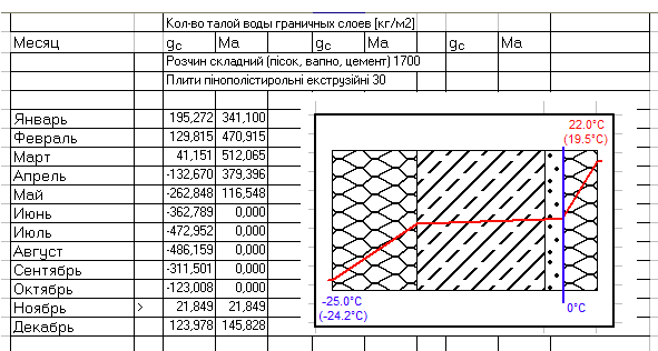

Предлагаю рассмотреть возможность применения утепления (ЭППС 40 мм) с внутренней стороны. Это позволяет снизить перепад температур на внутренней стороне стены, но без применения паробарьера (Sd 50 m) это работать не будет, т.к. будет происходить годовое накопление влаги в толще ограждения. А по паробарьеру нужно будет делать чистовое покрытие.
