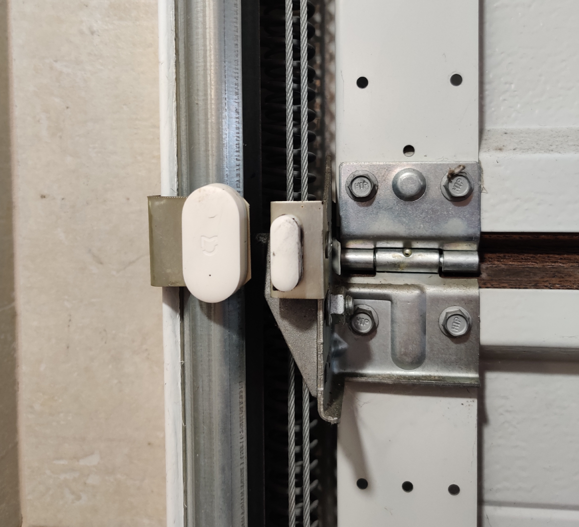

на гаражні ворота повісив датчик відкривання воріт. Контролюється не насккільки відкрито, а факт, що ворота закриті чи відкриті.

для бойлера раныше був Zigbee датчик, але замінив на ESP32 і вивів 2 температурні щупи, щоб міряти температуру вверху бойлера і посередині. Це дасть краще розуміння скільки насправді грячої води залишилось. Тим більше що на ESP це все дешевше виходить чим на Zigbee.
Для гаражни воріт змонтував так, як на фото. Аналогічно змонтував на вїздних воротах.
Ясно спасибо, думал про это но почему то был уверен что батареек на улице зимой на долго не хватит, нужно попробовать

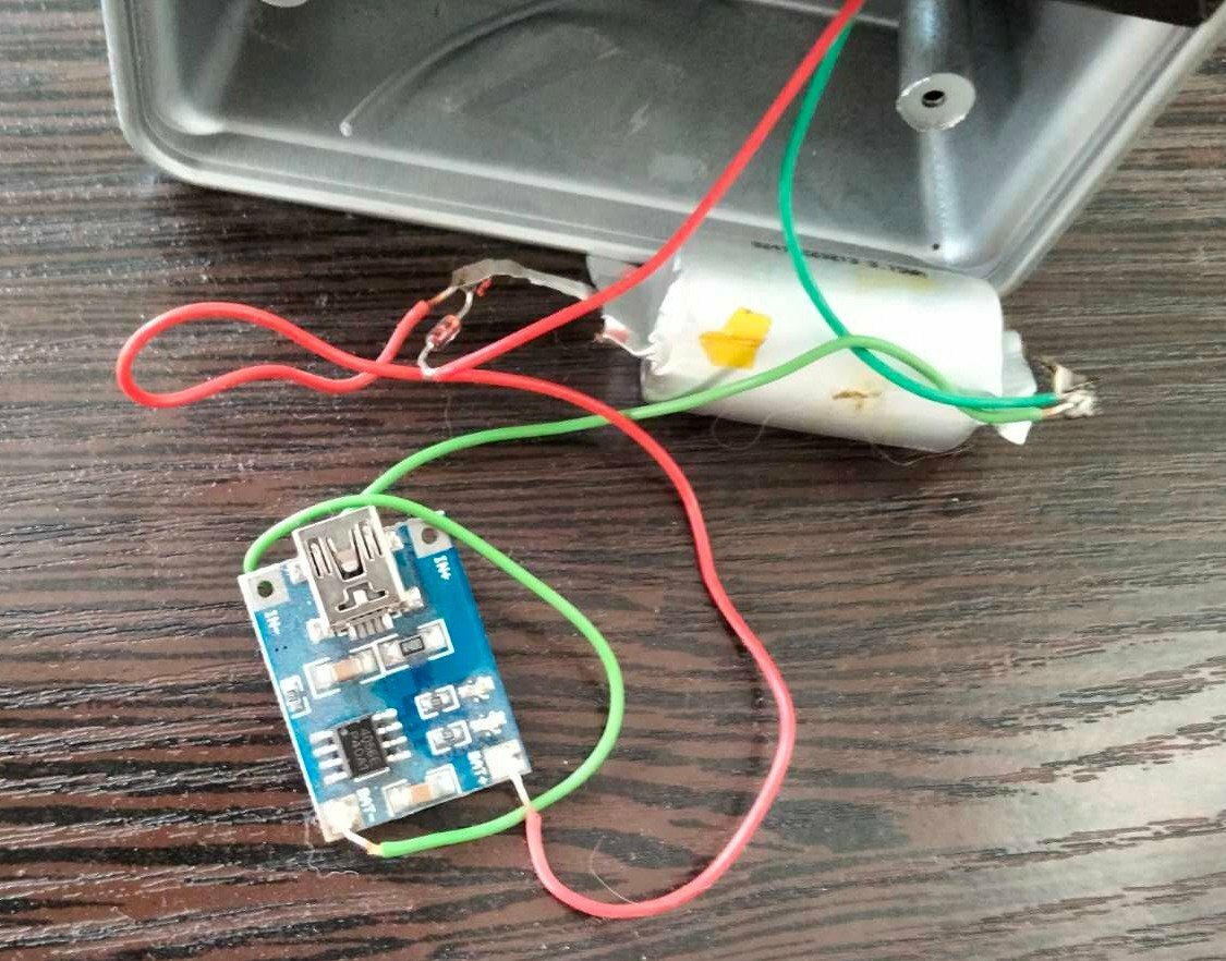

8 часов назад, mib сказал:
Но батарейки меня тоже пугают
если в девайсе 3 батарейки по 1,5в то вместо них колхозим литиевый аккум ( например 18650 или от мобилок подбираем под размер) напрямую
если 2 батареки - то аккум подключаем последовательно через 2 диода ( на них потеряется около 1в )
