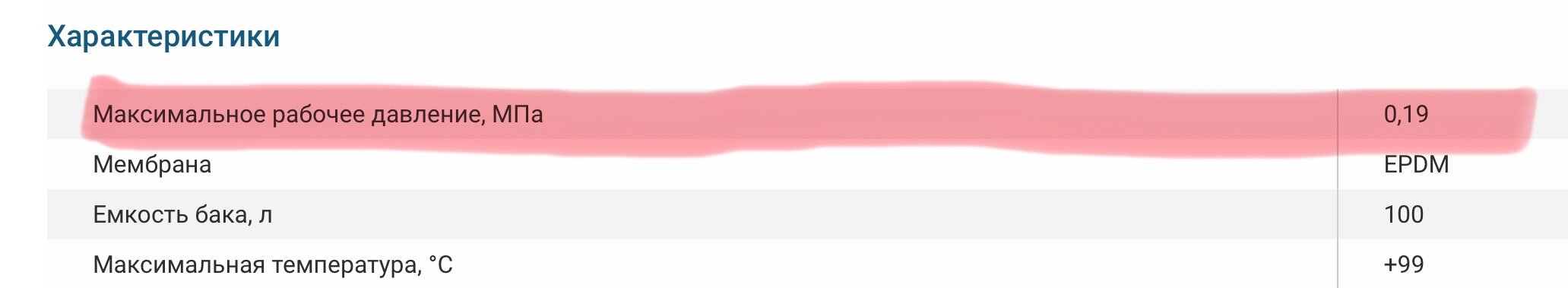

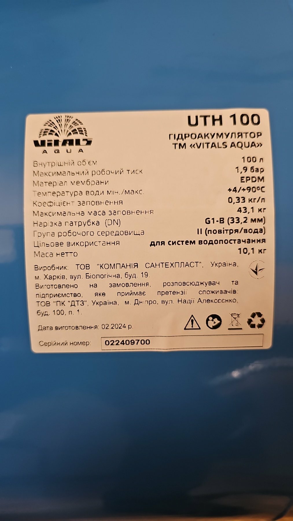

Serg_dz Опубліковано: 27 вересня Поділитись Опубліковано: 27 вересня Доброго дня! Гідроакумулятор 100л Vitals aqua UTH 100 відповідно до інструкції має "максимальний робочий тиск 1.9 бар". Що виготовник мав на увазі, бо нормальний тиск води починається від 2 і до 4 бар? Чи я помилився зі сферою застосування в нього інше призначення? Хотів поставити його замість UTH 24 для водозабезпечення будинку. Дякую за можливі роз'яснення. Посилання на коментар Поділитися на інших сайтах More sharing options...
BugS Опубліковано: 27 вересня Поділитись Опубліковано: 27 вересня То тиск між грушею та баком, без води в системі. Перевіряється автомобільним манометром на нипелі баку. 1 Посилання на коментар Поділитися на інших сайтах More sharing options...
Фрай Опубліковано: 27 вересня Поділитись Опубліковано: 27 вересня Це ви де прочитали? Бо всюди пишуть за робочий тиск, а це трохи інше і не може не дивувати. Посилання на коментар Поділитися на інших сайтах More sharing options...

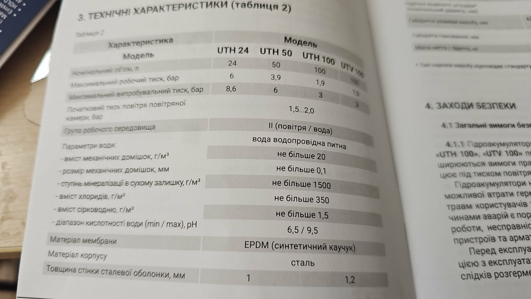

Serg_dz Опубліковано: 27 вересня Автор Поділитись Опубліковано: 27 вересня Ось таке вказано в інструкції. Я теж гадаю, що мах тиск води має бути більш ніж 6 бар... Але тут так вказано Посилання на коментар Поділитися на інших сайтах More sharing options...
Serg_dz Опубліковано: 27 вересня Автор Поділитись Опубліковано: 27 вересня 4 часа назад, BugS сказал: То тиск між грушею та баком, без води в системі Теж так гадаю, там наразі 1.5 бар Посилання на коментар Поділитися на інших сайтах More sharing options...
Serg_dz Опубліковано: 27 вересня Автор Поділитись Опубліковано: 27 вересня (змінено) 2 часа назад, Фрай сказал: Це ви де прочитали? Ви не повірите, я, як не дивно, прочитав інструцію 0.19 МПа це 1.9 бар Змінено 27 вересня користувачем Serg_dz Посилання на коментар Поділитися на інших сайтах More sharing options...

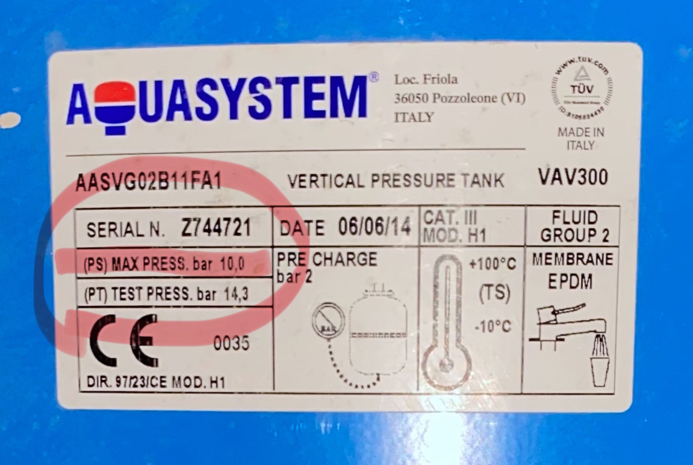

Фрай Опубліковано: 27 вересня Поділитись Опубліковано: 27 вересня (змінено) Та то не у вас запитував ) 5 годин тому, BugS сказав: То тиск між грушею та баком, без води в системі. Перевіряється автомобільним манометром на нипелі баку. Бо то не є максимальний робочий тиск. ось на моєму 10 Але я трохи пізніше зможу вам сказати хто там кому рабінович, самому стало цікаво. Змінено 27 вересня користувачем Фрай 1 Посилання на коментар Поділитися на інших сайтах More sharing options...

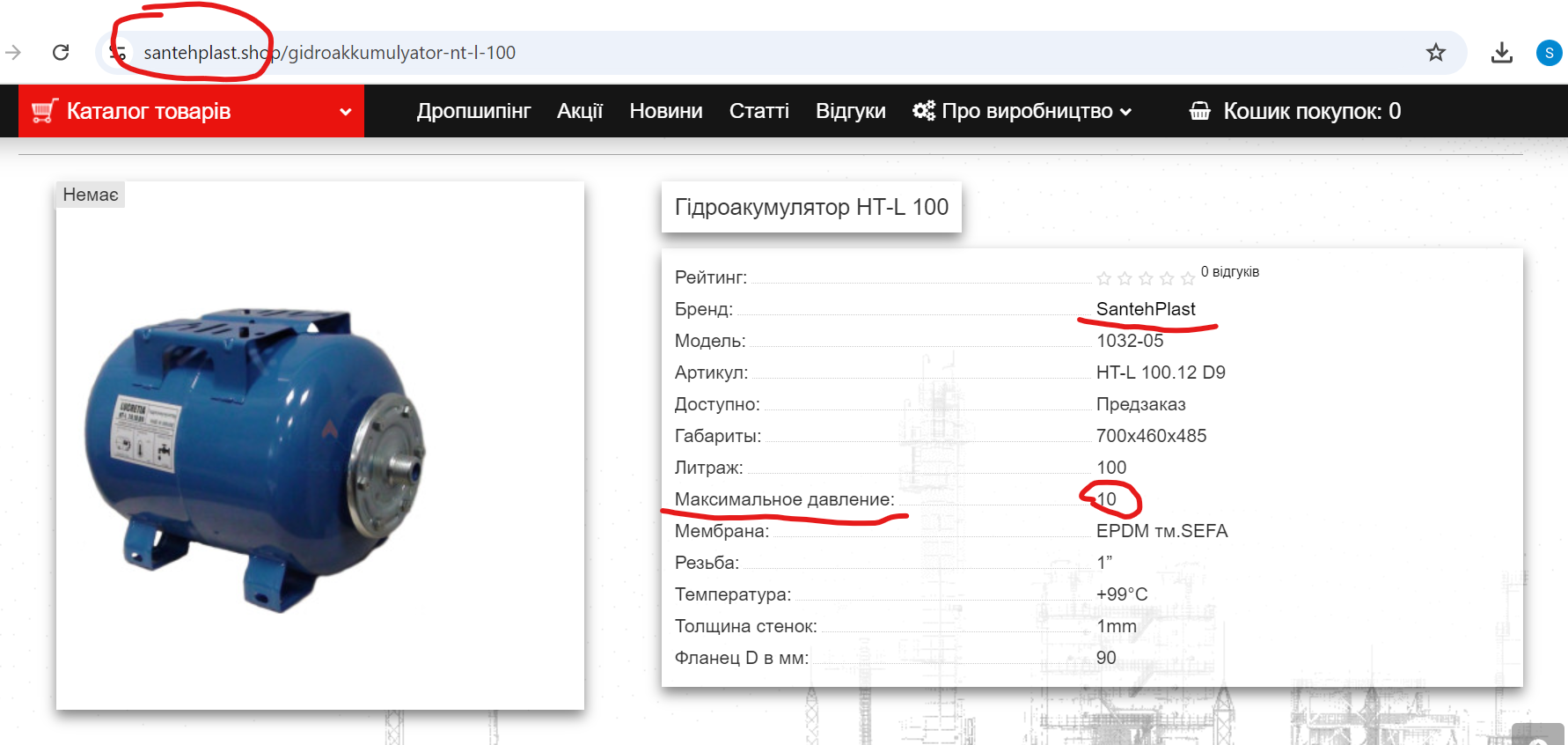

BugS Опубліковано: 27 вересня Поділитись Опубліковано: 27 вересня ось аналогічний товар на сайті виробника під брендом виробника. Щось для себе вони роблять як треба))) 1 Посилання на коментар Поділитися на інших сайтах More sharing options...

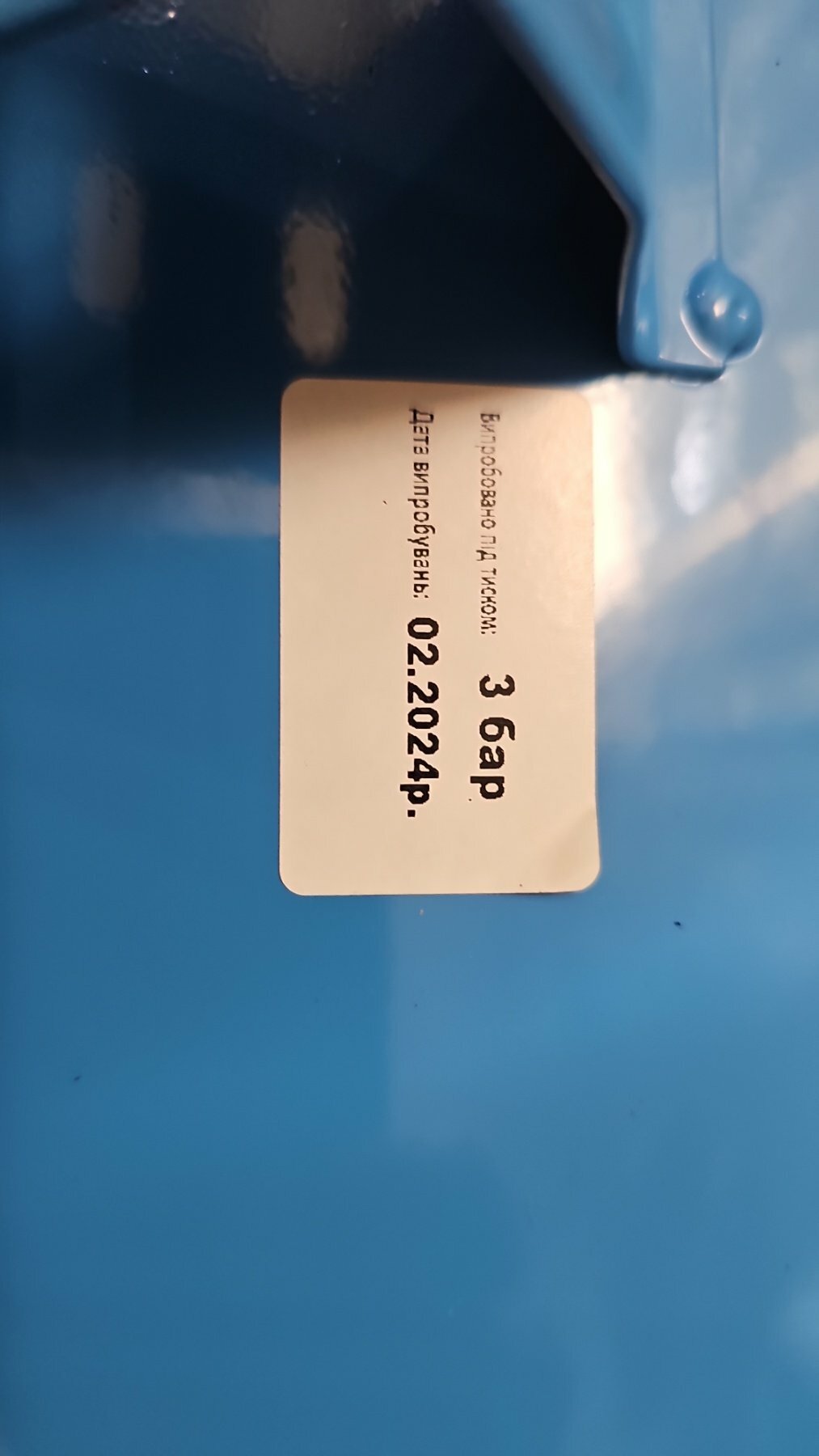

Фрай Опубліковано: 1 жовтня Поділитись Опубліковано: 1 жовтня Отже, довелось звʼязатись і з виробником і з замовником, отак буває, що претензії не до виробника у Харкові, а до замовника у Дніпрі. Намагався мені втерти, що то тиск у груші, але ж це не так, тому він сказав, що ото написане то все хня, помилка, смєло качайте 10 бар. Кажу ага, а як потече то ви замість гарантії будете пальцем тикати у шильдік та паспорт? Нє, краще поміняю на щось інше. 1 Посилання на коментар Поділитися на інших сайтах More sharing options...

Фрай Опубліковано: 2 жовтня Поділитись Опубліковано: 2 жовтня 46 хвилин тому, naupv сказав: Скоріш за все оЧепятка в інструкції. Не погоджусь, бо так написано і на шильдіку і у мануалі, а якщо це не можуть пояснити ні замовник ні виробник то виникають ще більші сумніви. Я б не ризикнув поставити собі таке. чомусь пригадалось як у 90-тих хтось підписував на великі суми договори з компанією «Акволабєан». Читаєм назву фірми навпаки. 48 хвилин тому, naupv сказав: Бак дешманський, є можливість, здайте в зад 1 Посилання на коментар Поділитися на інших сайтах More sharing options...
