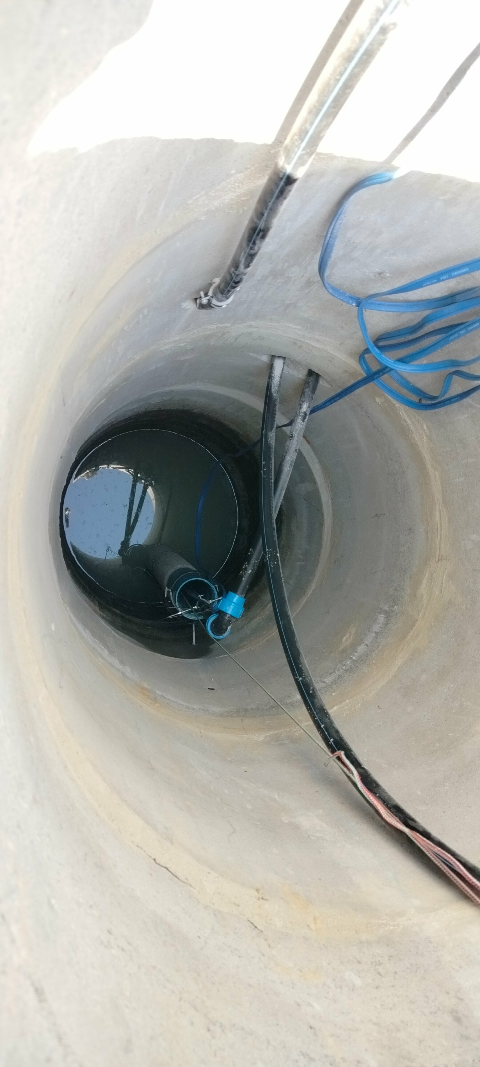

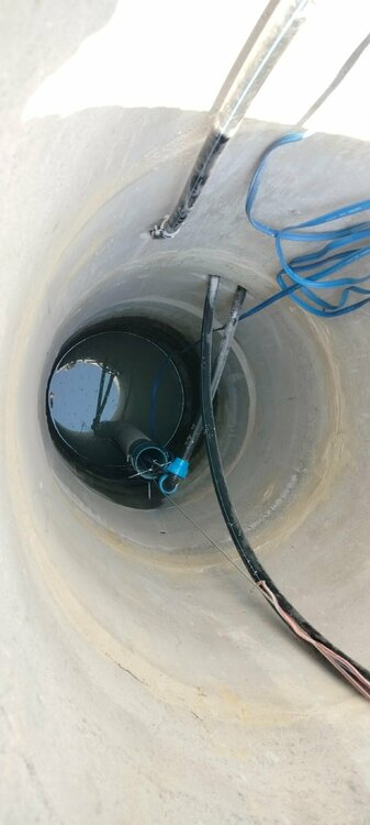

belosnezka Опубліковано: 21 вересня Поділитись Опубліковано: 21 вересня У мене в колодязі Спрут з поплавком. але зараз стабільно пів кольця. він не вмикається. в маг порадили Насос поверхневий на 1.1 квт. в колодязі буде клапан і фільтр. цей насос в подвалі біля бачка. точно буде працювать?? бо в моєму розумінні насос в воді повинен буть, а не на суші) Посилання на коментар Поділитися на інших сайтах More sharing options...
DimaF Опубліковано: 22 вересня Поділитись Опубліковано: 22 вересня (змінено) 13 часов назад, belosnezka сказал: точно буде працювать?? Если мощи хватит, то будет) Расстояние до колодца и на какой глубине вода? Змінено 22 вересня користувачем DimaF Посилання на коментар Поділитися на інших сайтах More sharing options...
AleksZm Опубліковано: 22 вересня Поділитись Опубліковано: 22 вересня Можна скважний насос покласти в трубі горизонтально. Якщо в колодязі багато мулу чи піску, вставити трубу фільтр і в неї насос. Посилання на коментар Поділитися на інших сайтах More sharing options...
Offroad Опубліковано: 22 вересня Поділитись Опубліковано: 22 вересня Наскільки зрозумів, в колодязі дренажний/фекальний насос, а хочуть ставить поверхневий. Потягне, якщо до 9 м до дзеркало води і треба враховувати яка відстань по горизонталі від колодязя до насосу буде. Але обов'язково потрібне або реле сухого ходу, або реле протоку з захистом від сухого на випадок, коли тих півкільця відкачаються. Ну і 1.1 не завжди потрібні, у варіанті з колодязем може і 0.75, а то і 0.6 вистачити. ОФФ А прив'язати мотузку до поплавка і вручну "вмикати" коли треба не варіант? Посилання на коментар Поділитися на інших сайтах More sharing options...
