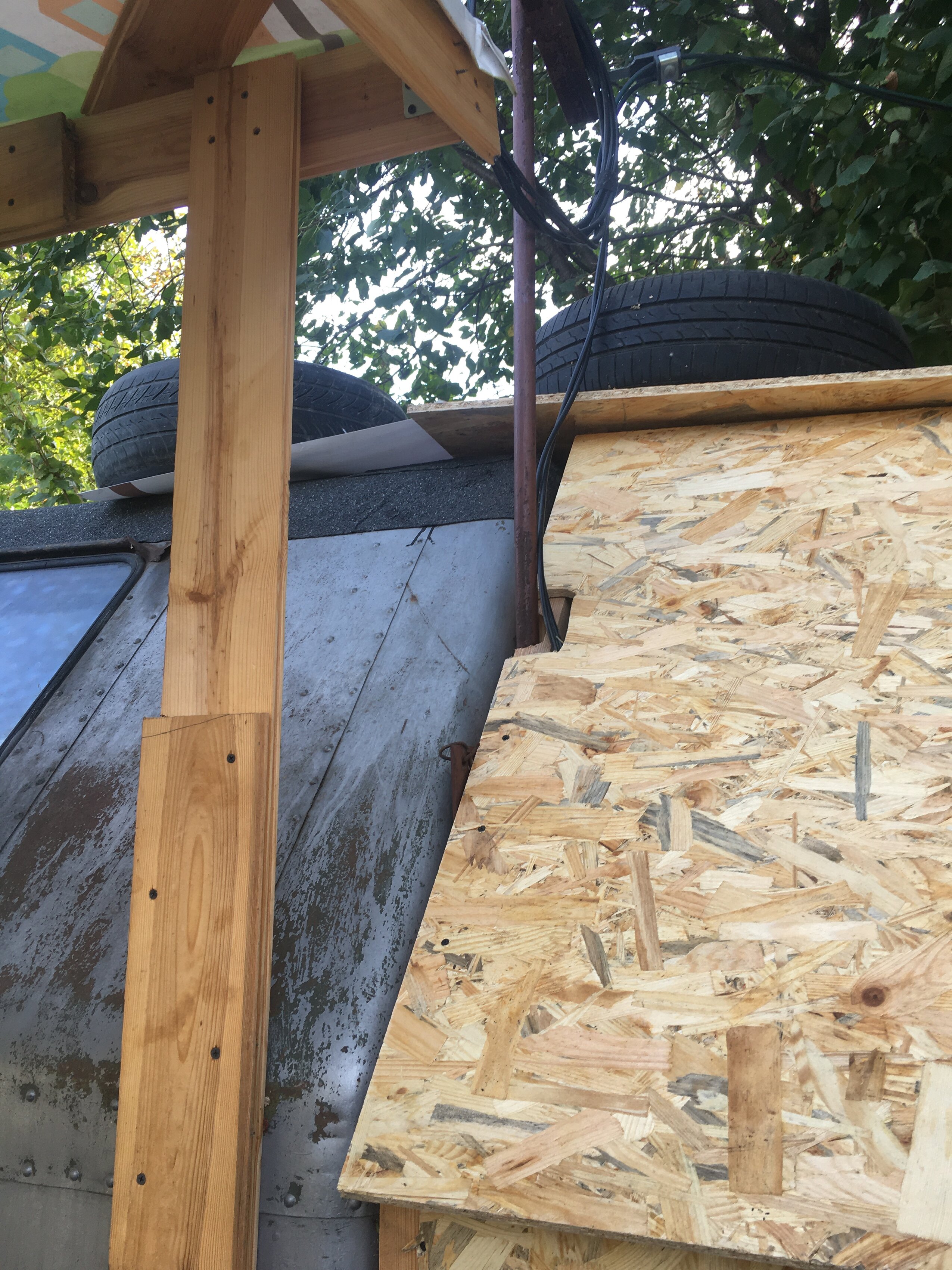

Marla Singer Опубліковано: учора в 09:03 Автор Поділитись Опубліковано: учора в 09:03 На вихідних разом з донькою добудували конструкцію веранди, якщо її в цьому випадку можна так назвати. Це буде приміщення без опалення. Каркас з 50 мм брусу чоловік будував нашвидкоруч в останній день «цивільного» життя. Ширину конструкції розраховував по ширині листа утеплювача, щоб мені було легше його монтувати зсередини. Зараз на стінах 12 мм осб, внутрішнє утеплення - 50 мм еппс. А що далі? Щілини задую піною. Мені краще це робити зовні чи зсередини приміщення? Щоб ізолювати стик кунгу і прибудови купила широку бітумну стрічку і герметик. Потім зверху прикрию утеплювачем. Зараз стик двох криш прикритий банером. далі вибір матеріалу. Пінопласт чи еппс? Пінопласт займе багато місця при транспортуванні. Замовляти доставку в наші хащі досить дорого. Увесь осб для прибудови я перевезла за один раз на своїй машині. ЕППСу влізе більше:) Під будкою стоять шини, наповнені щебенем. Розраховували що кунг буде просідати і ляже на ті колеса. Але за рік він майже не просів, лише трохи накренився у бік (чоловік підняв домкратом і підклав якісь залізяки). Мені ті шини прибирати під час утеплення? Чи хай залишаються про всяк випадок? Чи не будуть вони промерзати і додавати холоду під будиночок? Є кустарне, але працююче заземлення. На фото показала всі проблемні вузли. Гляньте, там понизу є дріт заземлення червоний, прикручений до корпусу будки. Це заземлення можна ховати під утеплювачем? Чи взагалі його відкрутити? І вкрутити десь наново? Розумію що питання в інший розділ, але може хтось розуміється і зможете порадити. Підготовка поверхні до монтажу. Чи потрібно ґрунтувати три типу поверхні і збивати стару фарбу на будці? Можу спробувати зробити це керхером чи полірувальною машинкою. На криші лежить рубероїд з якимись крихтами. Трохи схоже на асфальт. Чим порадите приклеювати? Чоловік наполягає на піні. Мене душить жаба, бо дорого. Бачила, що є спеціальні клеючі суміші в мішках, наприклад Церезіт СТ 82. Підійде? Ну, і товщина. 50 чи 100, якщо ЕППС? З пінопластом зрозуміло, що всі 15. Є ще один складний для мене момент. По низу кунгу йде виступ рами. Чи можна там більш тонкий лист утеплювача покласти, його ж вкопати в землю, а зверху, вже безпосередньо на стіни вже товстий? Чи воно так не працює? Утеплювач зверху по фасаду буду обшивати чимось. Чим дешевше? Придумала собі побудувати каркас навколо і набити під кутом найдешевший горбиль, його ще обаполом називають. Я його потім красивенько пофарбую, і буде не так убого виглядати. Наступного літа зробимо каркас двоскатної криши і теж наб‘ємо той самий горбиль. Ну, я так собі надумала. До того утеплювач буде зимувати під банером, притиснутим шинами. В нас вже був такий досвід, воно трималося навіть під час буревію. чи не морочити голову, купити рубероїд і перекрити зверху? Покритикуйте, будь ласка, мої фантазії:) Посилання на коментар Поділитися на інших сайтах More sharing options...
Marla Singer Опубліковано: учора в 09:13 Автор Поділитись Опубліковано: учора в 09:13 Подивилася свої ж фото і зрозуміла, що мені робити з тою величезною щілиною на криші:))) до того день мучилась. Там величезна залізна пластина не давала рухати осб далі. Треба просто дошку підкласти, і вона під низ сховається. Пішла перекручувати Посилання на коментар Поділитися на інших сайтах More sharing options...
