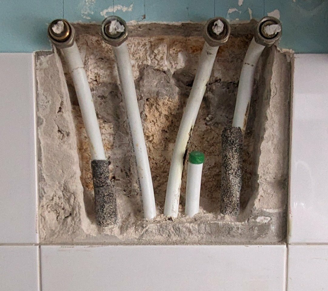

Есть вот такая штука:
Нужно заполнить полости и выровнять (а нужно ли??) плоскость под плитку. Вопрос- чем это лучше сделать, чтобы и не отвалилось и сильно монументально получилось- на случай возможного демонтажа. Т.к. плитка что была, я снял цЕлую с большим трудом.
Я вижу такие варианты:
Рубероид удалить, трубы зафиксировать якорями.
1. Все полости заполнить монтажной пеной, оставив  ~ сантиметр по высоте до уровня плоскости под укладку плитки, подровнять плоскость  плиточным клеем и вешать плитку на плиточный клей.
2. Все полости заполнить монтажной пеной до уровня плоскости укладки плитки, верх(под трубами вывести плиточным клеем, чтобы замкнуть контур), плитку укладывать на клей, нанесенный по периметру.
Все закидывать раствором пока не вижу смысла. Да, прочно, без полостей, а смысл? И разбирать потом сложно, если нужно.
Какие еще варианты?

А что со швами делать, если магниты? Как это будет выглядеть без затирки? И верх все равно раствором/клеем затянуть нужно.
Был еще вариант- на клей- пену, но у меня еще ни разу так не получилось на клей- пену приклеить, чтобы вообще не было расширения, да т на стене проблемно фиксировать.
Снимать - я надеюсь нужно будет лет через 10 минимум. Если никакой аварии не случится.

А зо мішає на магніти і зробити затишку?) А з верхом любим способом

Обезпилити , зволожити , монтажною піною заповнити всі пустоти. Далі плитку також обезпилити та зволожити і притулити до піни , підперти. Через 24год зафугувати міжплиточні шви.
ПС . Я так розумію це труби до котла. Тоді перед усім цим навішати котел та прикрутити до нього ці труби , щоб вони зайняли  своє проєктне положення.

На ту же пену, пока еще не полимеризовалась? Именно на пену? Не клей- пену? Пену же выпрет.  Не представляю,чем ее подпереть. Это стенка возле прохода, т.е. какой то распоркой в противоположную стену не вариант.
Да, дельное замечание.
6 хвилин тому, Nesnakomez сказав:
Так , на ту саму піну. Підготуйте все , а наніч розіпрете до протилежної стіни , зранку розпорку знімете.
