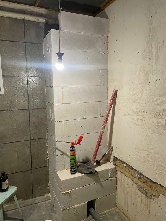

Добрый день,подскажите пожалуйста как правильно сделать,есть в ванной (мокрая зона) вот такой короб из газоблока,перед укладкой плитки можно просто нанести гидроизоляцию,либо надо оштукатурить,гидроизоляция,а потом плитка ?
В идеале заармировать фасадной сеткой и можно смело укладывать плитку.
Если этот короб не стена в душевой, то гидра не нужна

Цей короб буде задньою стіною там де стоятиме ванна
Вообще проблем нет. Больше внимания уделите герметизации силиконом стыка ванна/стена.

Тоесть можно просто хорошо прогрунтовать ,и сразу плитку ложить ?
39 минут назад, Vitaliy67 сказал:
В принципе да.
Это если ровно все сложили
ГБ дает усадку, особенно если свежий. Рекомендуют его перетягивать с сеткой под облицовку. Гидру можно упустить.
