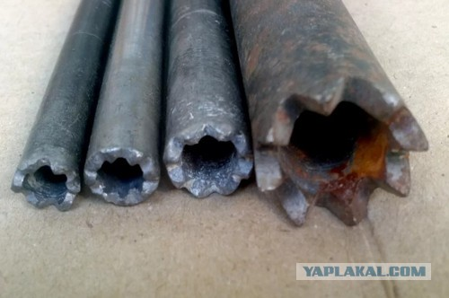

2 минуты назад, Dr.Yura сказал:
дешево і сердито
О, дійсно ...
Я вже й забув про таку "технологію".
Навіть електрики не потрібно.
Потрібно лише бути моцним хлопом і мати відповідного молотка. :classic_smile:
До того ж, можна зменшити діаметр отвору, наприклад до 40.
55 хвилин тому, АлександрБ. сказав:
О, дійсно ...
дешево, мало пилу
трохи мязи рук, плечей попрацюють :-)
