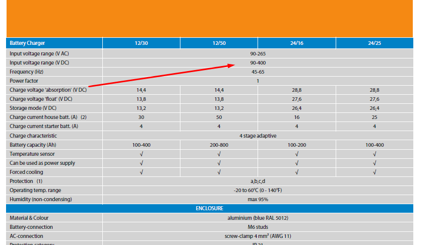

Маю зарядне Victron Phoenix 24/25 яке теоретично згідно мануала вміє приймати DC 90-400В. Тобто його можна використати для заряду 24В акумуляторів від таких високовольтних батарей, при умові що та батарея має якусь бмс яка її відключить при низькій напрузі. Нажаль 48В воно не вміє.  Але можливо в лінійці віктрона є щось схоже. Нюанс як завжди один - ціна. www.victronenergy.com/chargers/phoenix-charger-12v-24v
