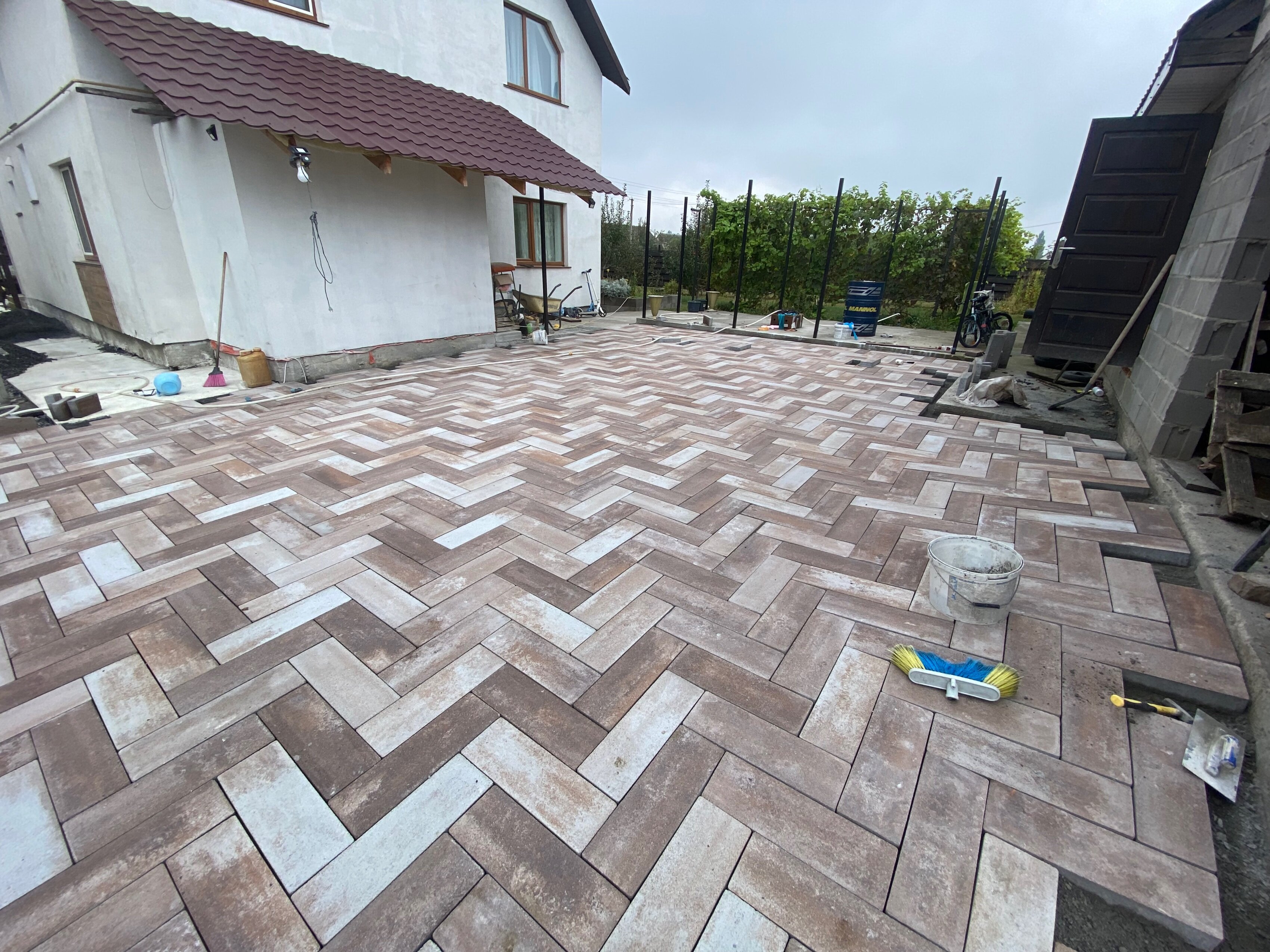

Сергей Данилюк Опубліковано: 31 серпня Поділитись Опубліковано: 31 серпня (змінено) Доброго дня,два роки назад перед війною планували вкладати бруківку, вибрали верхній шар грунту 25см +-,засипали мілку фракцію щебню 5-20 15 см. і втрамбували,це все діло заглохло через початок війни, зараз є можливість доробити, буду вмощувати сам, маю біля будинку відсів гранітний,бурʼяну на щебні немає,як був рівненький, так і лежить,які найкраще зараз діяти?? як спланувати пиріг??грунт у нас чорнозем, підкажіть, які можуть бути наслідки, і чи будуть вони якщо я ще поверх 15 см.насиплю 5 см. такого ж щебня, і далі піде вже шар гарцовки см. 5, та чи має місце такий пиріг?? дякую Змінено 31 серпня користувачем Сергей Данилюк Посилання на коментар Поділитися на інших сайтах More sharing options...
normal Опубліковано: 31 серпня Поділитись Опубліковано: 31 серпня 2 хвилини тому, Сергей Данилюк сказав: далі піде вже шар гарцовки см. 5 Відсів чи гарцовка просипляться в пустоти щебню, треба між ними геотекстиль, або насипати їх і проливати поки не заповнять всі пустоти, ну і трамбувати в любому випадку 1 Посилання на коментар Поділитися на інших сайтах More sharing options...
Сергей Данилюк Опубліковано: В суботу в 20:27 Автор Поділитись Опубліковано: В суботу в 20:27 Вмостили бруківку,тепер питання в засипці швів, якщо покрити бруківку лаком, можна сміливо засипати шви ЦПС??? 2 Посилання на коментар Поділитися на інших сайтах More sharing options...
