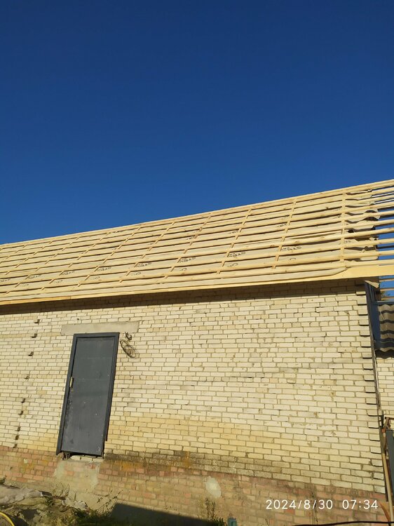

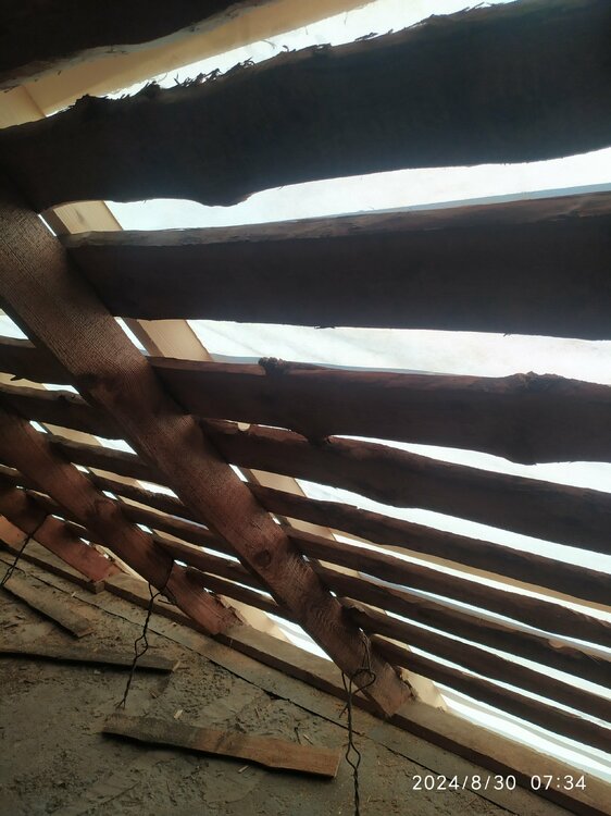

AndryG Опубліковано: 30 серпня Поділитись Опубліковано: 30 серпня (змінено) Вітаю. Старий ломаний дах було зроблено без виносу - тільки 10 см шиферу. Щоб нормально пройти утеплювачем кут майстер запропонував не знімати обришітку, набити зверху 100*50 дошку і поверх неї вже мембрана, контррейка, обрешітка і металочерепиця. Плюс замінити частини крокв'яної, де шашель постарався. Щоб його прогнати - обробити трансформаторним маслом. Дивлюсь тепер на що зроблено - дошки поклали нові необроблені взагалі нічим. Це дуже критично? Масло трансформаторне для шашеля як мертвому припарка, я так розумію? Наскільки я дивився схеми, внизу повинен бути капельник. Його відсутність це погано - розумію. Наскільки критично? Як я заднім умом розумію, масла набрали вагон, а використали чверть - збиралися обробляти все та не знайшлося робітника ще одного. Порадьте, будь ласка, на що звернути увагу при монтажі черепиці, щоб не жити з повним решетом. Якось зустрічав на форумі, що важливо в правильне місце саморізи крутити. Десь збоку трохи, але де і як? Люди-люди, довіряйте інтуїції, не дозволяйте їздити вам по вухах Змінено 30 серпня користувачем AndryG Посилання на коментар Поділитися на інших сайтах More sharing options...
DimaF Опубліковано: 30 серпня Поділитись Опубліковано: 30 серпня 1 час назад, AndryG сказал: обробити трансформаторним маслом. Хоспади, 21-век на дворе.... Есть же специальные пропитки для дерева. 1 Посилання на коментар Поділитися на інших сайтах More sharing options...
Фрай Опубліковано: 30 серпня Поділитись Опубліковано: 30 серпня 2 години тому, DimaF сказав: Хоспади, 21-век на дворе.... Есть же специальные пропитки для дерева. Тоже мне панацея. как же слепо многие верят, что мазнув пару раз по деревяшке или окунув ее в ванную с раствором обеспечили себе сохран древесины на многие годы. глядя на строение уже представляю себе как там будут проводить обработку до 5-6 раз в соответствии с рекомендациями производителя Посилання на коментар Поділитися на інших сайтах More sharing options...
DimaF Опубліковано: 30 серпня Поділитись Опубліковано: 30 серпня 1 час назад, Фрай сказал: Тоже мне панацея. При чем здесь панацея?? Вон старая хата деда, построенная в 1970 году до сих пор целая без всякой обработки стропил, и что?? Посилання на коментар Поділитися на інших сайтах More sharing options...
Фрай Опубліковано: 30 серпня Поділитись Опубліковано: 30 серпня Прежде чем подвергнуть уничижительной критике и свысока дать свой совет надо подумать о чем тебя спрашивают и что именно ты советуешь? Повторюсь 1 годину тому, Фрай сказав: глядя на строение уже представляю себе как там будут проводить обработку до 5-6 раз в соответствии с рекомендациями производителя А иначе то контора «напрасный труд», то бишь, глядя на налепленное не представляю как? и соответственно не знаю что посоветовать. Посилання на коментар Поділитися на інших сайтах More sharing options...
andrey_ka Опубліковано: 30 серпня Поділитись Опубліковано: 30 серпня 7 годин тому, AndryG сказав: Дивлюсь тепер на що зроблено - дошки поклали нові необроблені взагалі нічим. Це дуже критично? А ви де були в цей момент, куди дивились ваші очі. ПС. Якщо на них немає кори то не критично. 7 годин тому, AndryG сказав: Наскільки я дивився схеми, внизу повинен бути капельник. Його відсутність це погано - розумію. Наскільки критично? Не критично , але виглядає не ахті. Якщо вже вивели СДМ на лобову , то будьте добрі і поставити крапельник. Має бути культура будівництва. А не так , що дах зробили , а СДМ потім теліпається з усіх сторін. Отак поступово вітер і розтормошить її. 7 годин тому, AndryG сказав: Порадьте, будь ласка, на що звернути увагу при монтажі черепиці, щоб не жити з повним решетом. Якось зустрічав на форумі, що важливо в правильне місце саморізи крутити. Десь збоку трохи, але де і як? Зайдіть на сайт серйозних виробників металочерепиці , наприклад ruukki , в них є інструкція по монтажу. Завантажте , роздрукуйте та дайте своїм майстрам і хай не відходять від неї ні на міліметр. Посилання на коментар Поділитися на інших сайтах More sharing options...
ЯД Опубліковано: 30 серпня Поділитись Опубліковано: 30 серпня Просмотрите чтобы коры нигде не было. С корой никакая пропитка не поможет) 4 Посилання на коментар Поділитися на інших сайтах More sharing options...
andrey_ka Опубліковано: 30 серпня Поділитись Опубліковано: 30 серпня 6 годин тому, ЯД сказав: Просмотрите чтобы коры нигде не было. С корой никакая пропитка не поможет) Ну не скажіть , креозотом можна вивести всіх жучків і пофіг є там кора чи ні , правда є один недолік , можуть за одно і люди вимерти. 1 Посилання на коментар Поділитися на інших сайтах More sharing options...

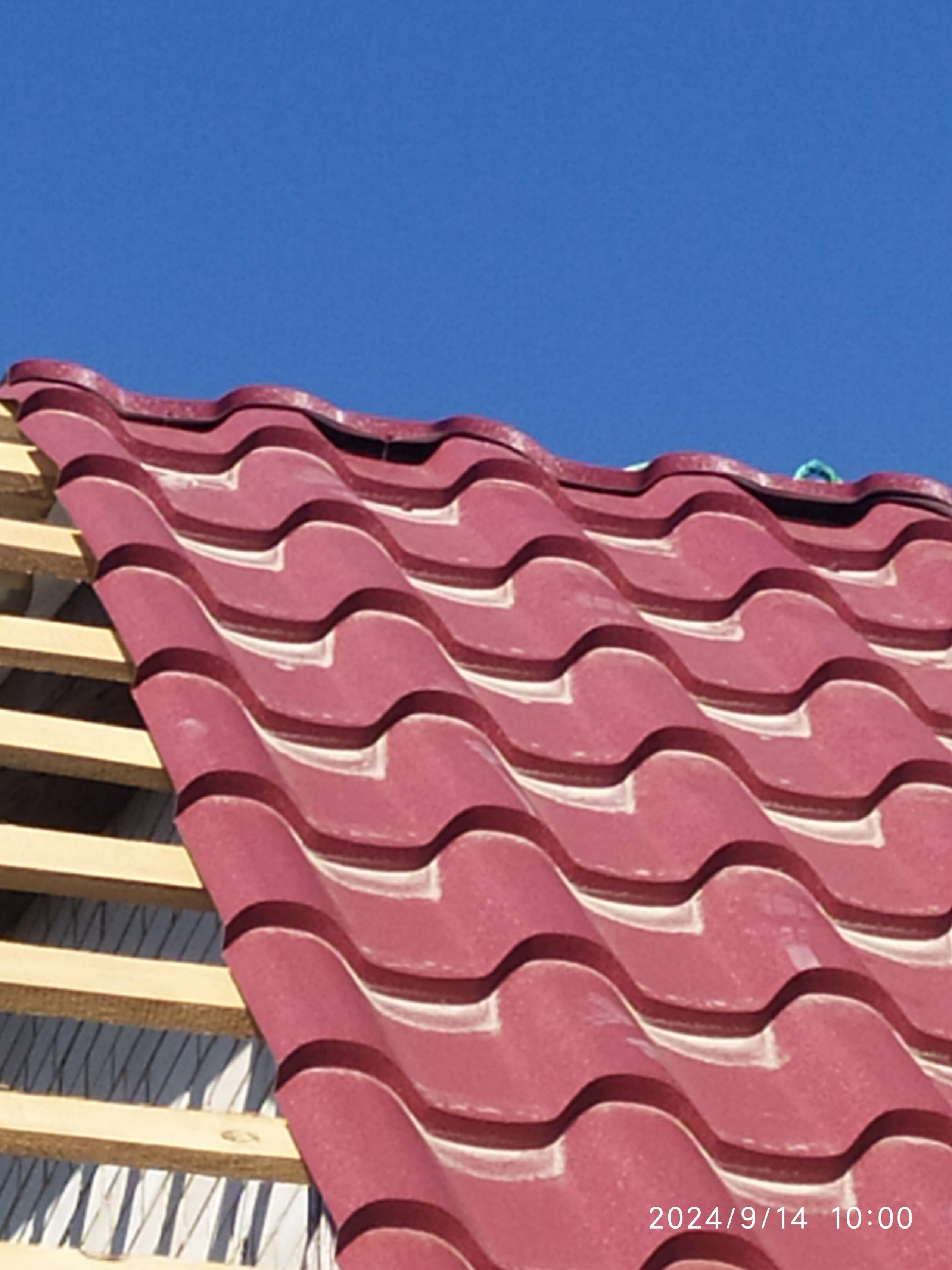

AndryG Опубліковано: 14 вересня Автор Поділитись Опубліковано: 14 вересня Продовження пригод. Висока волна черепиці. На згину даху поставили звичайних капельник - високі дірки знищу і зверху. Прибрали капельник - жахіття, що на фотці. На варіанти "підсунути/поправити/це вентиляція" зійшлись на тому, що інженерів серед нас нема, кличемо товариша-продавця з техкарьами і робимо, як розробник пише... А на іншій стороні вже якось зроблено. Там трохи інша довжина скату і лягло інакше. Посилання на коментар Поділитися на інших сайтах More sharing options...
AndryG Опубліковано: 16 вересня Автор Поділитись Опубліковано: 16 вересня (змінено) Підкажіть, будь ласка, як зробити по-людськи це примикання? Висока волна - здоровенні дірки для снігу, дощу з вітром, пташок. Продавець з майстром і працюють в парі, а по типу черепиці протупили - майстер побачив її вже на учаснику. Не міняти ж метал на 100к Змінено 16 вересня користувачем AndryG Посилання на коментар Поділитися на інших сайтах More sharing options...
DimaF Опубліковано: 16 вересня Поділитись Опубліковано: 16 вересня 24 минуты назад, AndryG сказал: як зробити по-людськи це примикання? Конёк же есть для этого, и не надо мудрить!) Посилання на коментар Поділитися на інших сайтах More sharing options...
