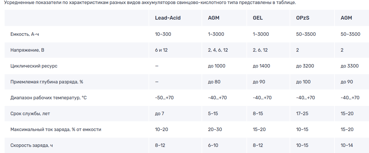

Serg_dz Опубліковано: 13 вересня 2024 Поділитись Опубліковано: 13 вересня 2024 Я втомився... Усредненные показатели по характеристикам разных видов аккумуляторов свинцово-кислотного типа представлены в таблице. Посилання на коментар Поділитися на інших сайтах More sharing options...

Vladdi Опубліковано: 16 вересня 2024 Поділитись Опубліковано: 16 вересня 2024 В 13.09.2024 в 10:35, Serg_dz сказал: Усредненные показатели по характеристикам разных видов аккумуляторов свинцово-кислотного типа представлены в таблице. Ага. Середня температура мешканців лікарні цілком нормальна, авжеж. Ви скільки акумуляторів експлуатували? У мене їх зараз в експлуатації близько 3 тисяч, всіх типів, від відкритих до гелевих великої ємності на 2В. Зараз їде ще партія різних на кілька тон. Скажу лише, що користуватись треба виключно даними конкретного виробника, бо вони можуть дещо різнитись. Щодо конкретних конструкцій, то конструктивно гелеві трохи відрізняються, хоч цього ззовні не видно, адже процеси перемішування рідкого та загущеного електроліту різні, і це потребує внесення відповідних змін. Щодо відновлення, то у звичайних АГМ головна проблема то висихання "промокашок", в яких міститься рідкий електроліт. Його там небагато, і навіть при дотриманні параметрів виробника процес висушування все ж таки іде. В сусідніх гілках я вже описував способи та методику відновлення батарей для ДБЖ. Якщо не передбачається зміна робочого положення (наприклад, на боку), а експлуатація стаціонарна, то навіть трохи надмірна дозаправка батареям не шкодить, а навпаки, продовжує ресурс надовго. Принаймні у відновлених за описаними способами батареях відмови потім стаються з інших причин, найчастіше то корозійне руйнування пайок шин в банках з відповідною втратою ємності, бувають відшарування маси, закорочення, у старих та активно працюючих раніше або пізніше поступово зменшується ємність, бо врешті спрацьовується маса. Гелеві батареї доволі довговічні, але поступове загущення електроліту за рахунок випаровування води викликає втрату ємності та зростання опору. Оскільки загущений електроліт всередині банки неможливо розчинити додаванням чогось "зверху", то і відновлення таких батарей неможливе. Вони працюють з поступовою втратою ємності і цей процес незворотній. 3 1 Посилання на коментар Поділитися на інших сайтах More sharing options...

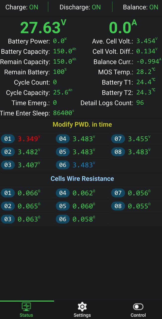

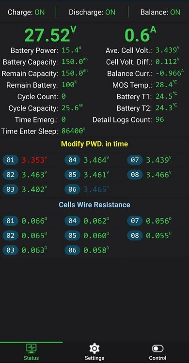

DmiVady Опубліковано: 18 листопада 2024 Поділитись Опубліковано: 18 листопада 2024 (змінено) 17.09.2024 в 12:52, Vladdi сказав: Щодо застосування ліферної АКБ в серійному ДБЖ, то тут треба уважно подивитись на зарядні характеристики конкретної моделі ДБЖ та можливість їх коригування під різні типи батарей. Оскільки переважна більшість ДБЖ випускається пристосованою під використання свинцевих батарей, то літій (будь-який) буде працювати не в штатному режимі заряду. Небезпека тут полягає в тому, що ліферна батарея наприкінці заряду веде себе не так, як свинцева, її опір починає зменшуватись, причому досить сильно. Для зарядного пристрою, точніше для процесора, який керує всім пристроєм ДБЖ, який очікує на зростання опору та зниження струму, це рівнозначно раптовій втраті ємності, і куди процесор поверне зарядний цикл, не зрозуміло. Тут, правда, є шанс, що за рахунок трохи більшої кінцевої напруги заряду ліфера та наявності захисту БМС, ДБЖ все ж таки перейде в режим 2,28В на чарунку, але все це не є правильним режимом, тому треба цей момент ретельно вивчити, адже можливо як вивести з ладу недешеву батарею, так і влаштувати більші неприємності. Дякую, що підказали, перевірив і це на ДЖБ коли включив систему(до цього батарея LiFePo4 стояла не повністю заряджена) Бату зібрали з розумною БМС, сказали, що при перезаряді сама перестане брати струм, але було цікаво, як буде поводитися ДЖБ при зарядці. Відробив все норм, мах 15А давав, пару раз прогнав режими, при майже повному заряді знизив струм, ну відключився на 27,63 В повністю. Залишилось попробувати настроїти параметри зарядки ДЖБ з компа (якщо дозволить) щоб заливав бату до 80%, но то вже як буде час та натхнення. Про всяк випадок, може кому знадобиться, ДЖБ такий: ДБЖ Powercom INF-1500 Дуже гучні вентилятори охолодження, інше поки що все влаштовує і працює штатно. Змінено 18 листопада 2024 користувачем DmiVady Посилання на коментар Поділитися на інших сайтах More sharing options...
ЯД Опубліковано: 21 листопада 2024 Поділитись Опубліковано: 21 листопада 2024 Вам надо ещё пару раз ее до полного позаряжать, а то сильный дисбаланс между ячейками. У вас первая ячейка ещё норм может принять, она далеко от полной. 1 Посилання на коментар Поділитися на інших сайтах More sharing options...
