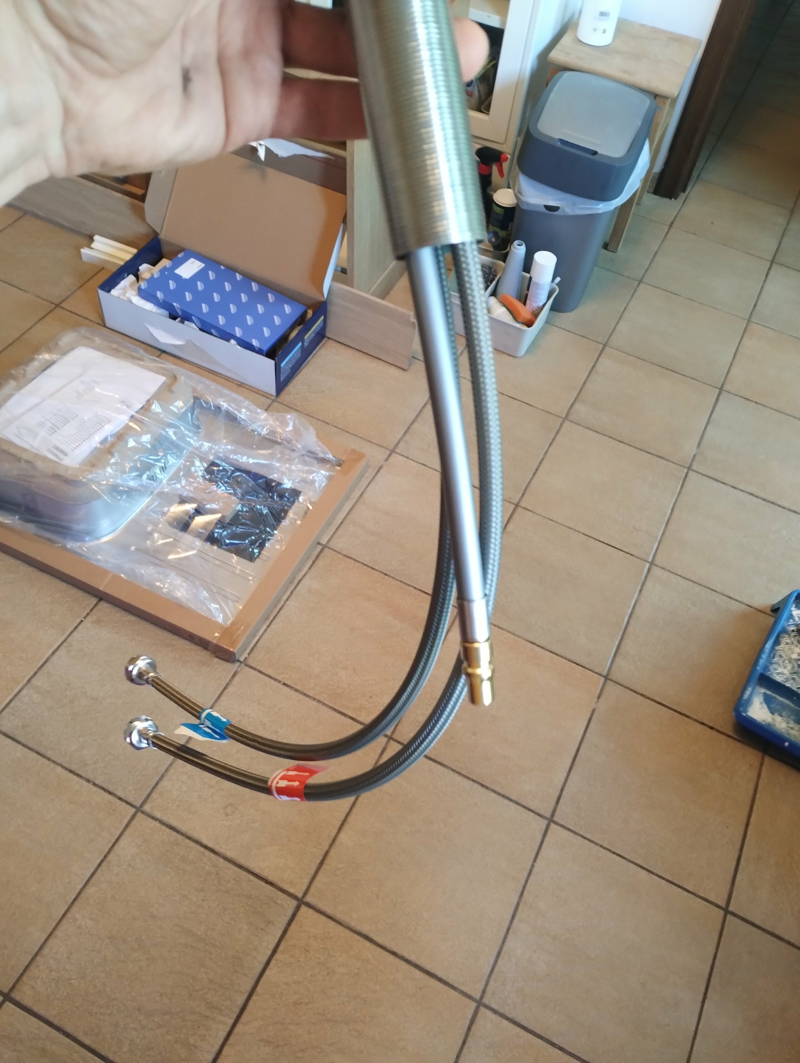

kymsan777 Опубліковано: 28 серпня 2024 Поділитись Опубліковано: 28 серпня 2024 (змінено) Доброго дня. Підкажіть хто знає. Купили новий змішувач на кухню Grohe. А у нього знизу три шланги. Я так зрозумів, що це для фільтра. А якщо фільтра у нас немає. Можна просто підключити обидва шланги на воду, а цей третій не чіпати? Чи його потрібно обов'язково заглушити? Не знаю, чи може звідти бігти вода. Чомусь на всіх змішувачах Grohe 3 трубки бачу. Змінено 28 серпня 2024 користувачем kymsan777 Посилання на коментар Поділитися на інших сайтах More sharing options...

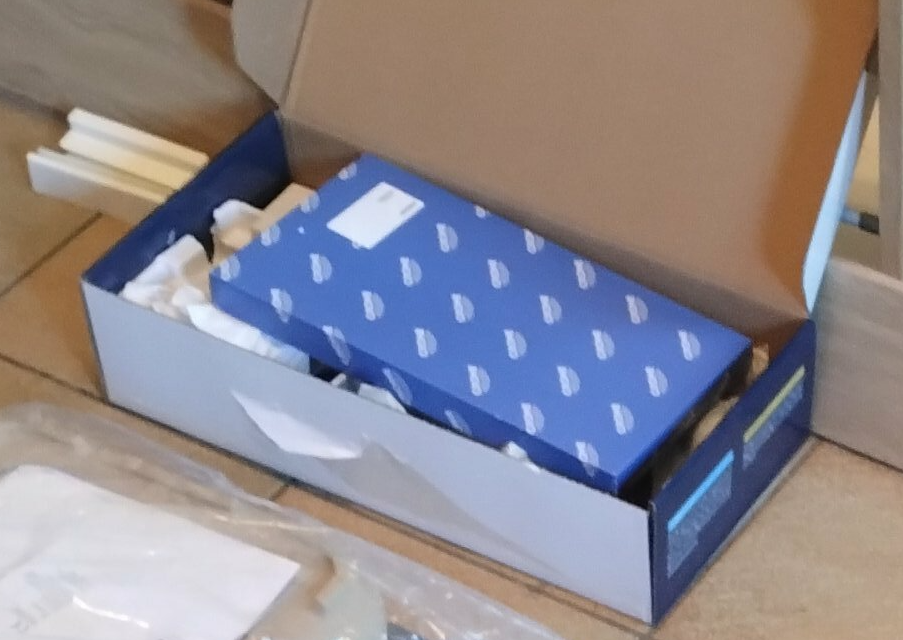

TaurosRMK Опубліковано: 28 серпня 2024 Поділитись Опубліковано: 28 серпня 2024 Здається відподвіть десь в цій коробці 🙂 2 Посилання на коментар Поділитися на інших сайтах More sharing options...

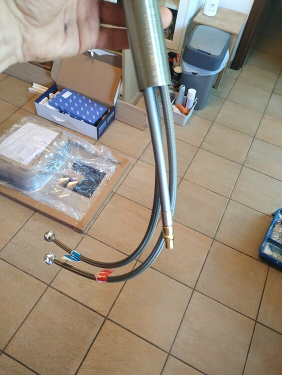

kymsan777 Опубліковано: 28 серпня 2024 Автор Поділитись Опубліковано: 28 серпня 2024 Нічого більше не бачу. Є ще шланг к комплекті, як на душ. І якась пластмасова важка штуковина, що зажимає цей третій шланг. Посилання на коментар Поділитися на інших сайтах More sharing options...

TaurosRMK Опубліковано: 28 серпня 2024 Поділитись Опубліковано: 28 серпня 2024 (змінено) Youtube каже що це висувний шланг, тобто там можна витягувати кінець змішувача, натиснувши на кнопку. Як підключати розбирайтеся вже самі 🙂 Змінено 28 серпня 2024 користувачем TaurosRMK 1 Посилання на коментар Поділитися на інших сайтах More sharing options...

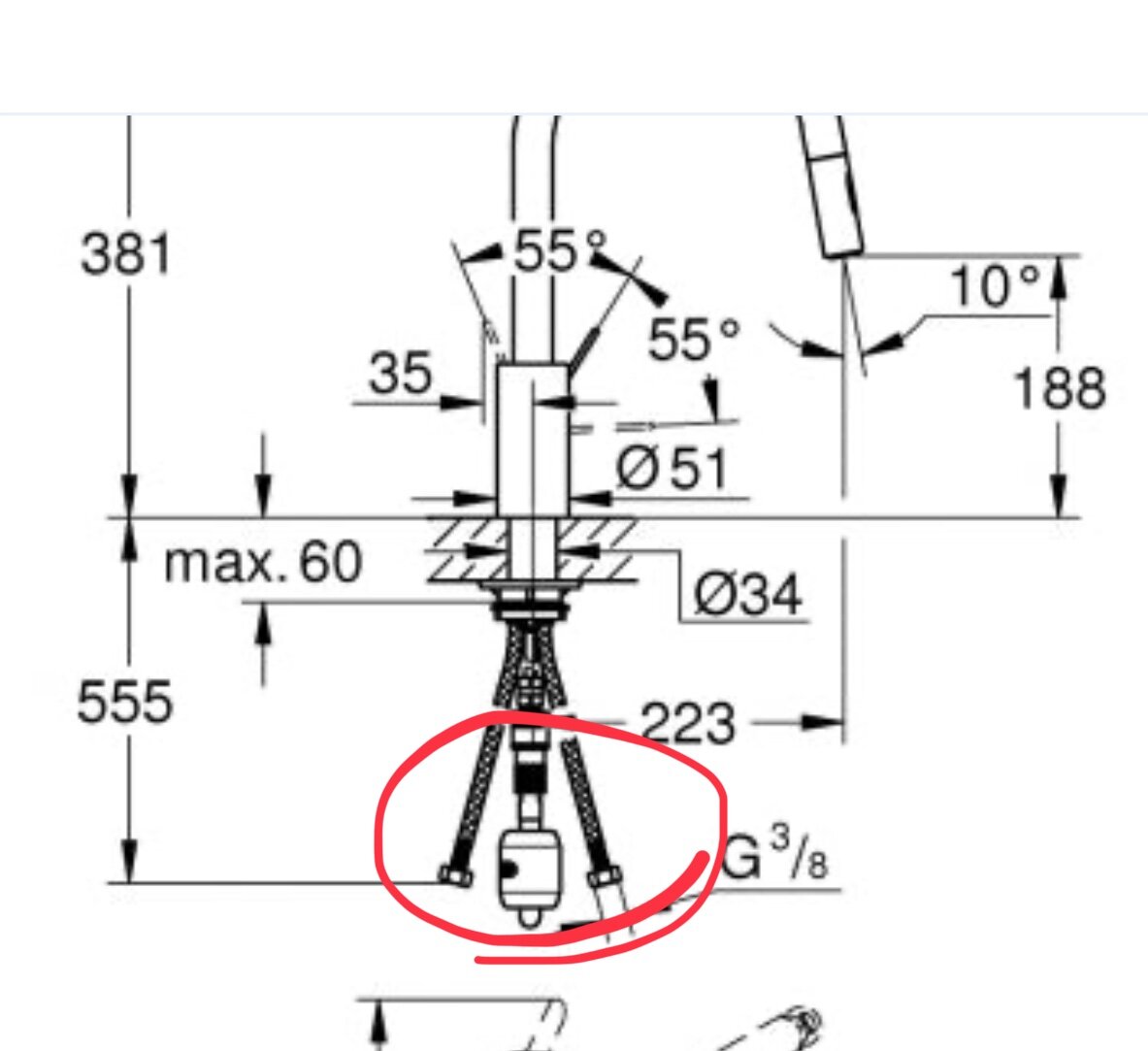

Фрай Опубліковано: 28 серпня 2024 Поділитись Опубліковано: 28 серпня 2024 3 години тому, Фрай сказав: А оця приблуда є в комплекті? То противага на рухомий рукав який має бути підключений у сам змішувач, там для нього є підʼєднання 1 Посилання на коментар Поділитися на інших сайтах More sharing options...

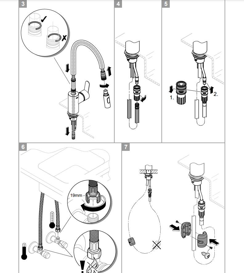

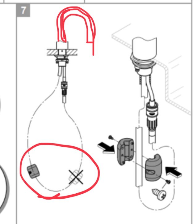

kymsan777 Опубліковано: 28 серпня 2024 Автор Поділитись Опубліковано: 28 серпня 2024 (змінено) 3 часа назад, Фрай сказал: А оця приблуда є в комплекті? Є якась чорна важка. Що з нею робити, не розумію. На схемі вона має обжати шланг від фільтра, чи до фільтра. Там така схема зборки, що лише той, хто раніше збирав, той може розібратися)) Змінено 28 серпня 2024 користувачем kymsan777 Посилання на коментар Поділитися на інших сайтах More sharing options...

Фрай Опубліковано: 28 серпня 2024 Поділитись Опубліковано: 28 серпня 2024 8 хвилин тому, kymsan777 сказав: Є якась чорна важка. Що з нею робити, не розумію. На схемі вона має обжати шланг від фільтра, чи до фільтра. Там така схема зборки, що лише той, хто раніше збирав, той може розібратися)) Коли підʼєднаєте до змішувача то у вас утвориться така петля і ця противага має бути знизу на стороні шлангу. це для того аби шланг сам ховався у «гусака» змішувача, на схемі ж все є. 1 Посилання на коментар Поділитися на інших сайтах More sharing options...
TaurosRMK Опубліковано: 28 серпня 2024 Поділитись Опубліковано: 28 серпня 2024 50 хвилин тому, kymsan777 сказав: На схемі вона має обжати шланг від фільтра, чи до фільтра. Та нема там фільтру, то ви самі таке придумали. Вам же тут пишуть що то для підключення висувного шлангу, про який ви самі згадували. А та штука то просто грузик який буде тягнути висувний шланг назад. 2 Посилання на коментар Поділитися на інших сайтах More sharing options...
