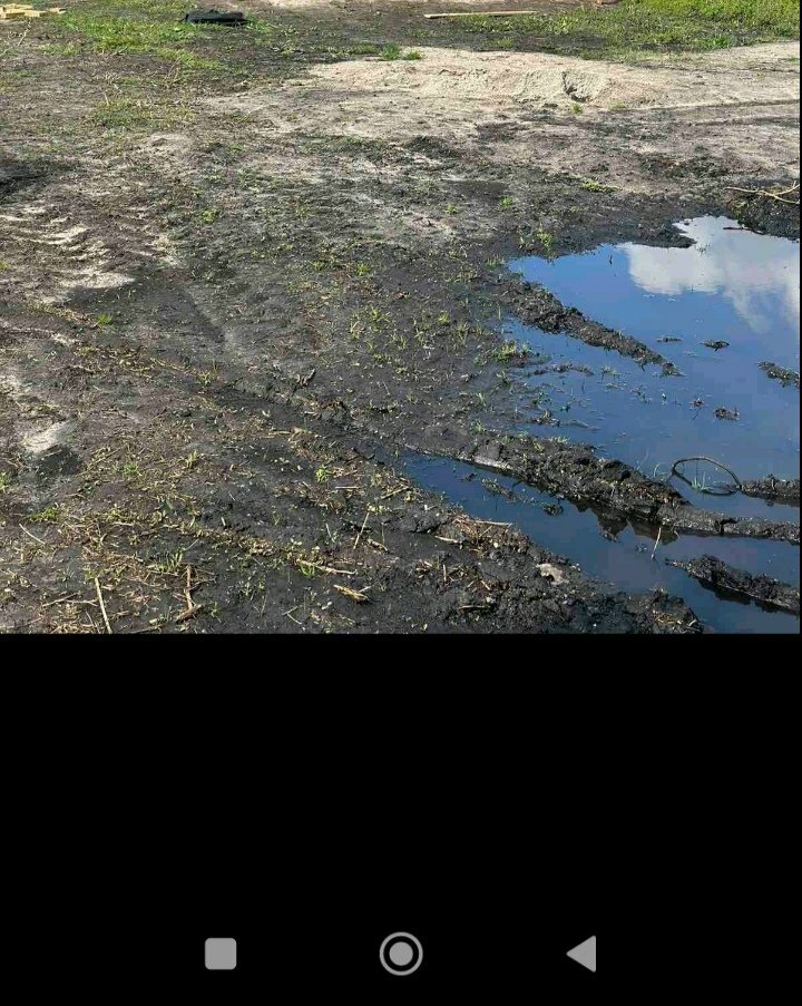

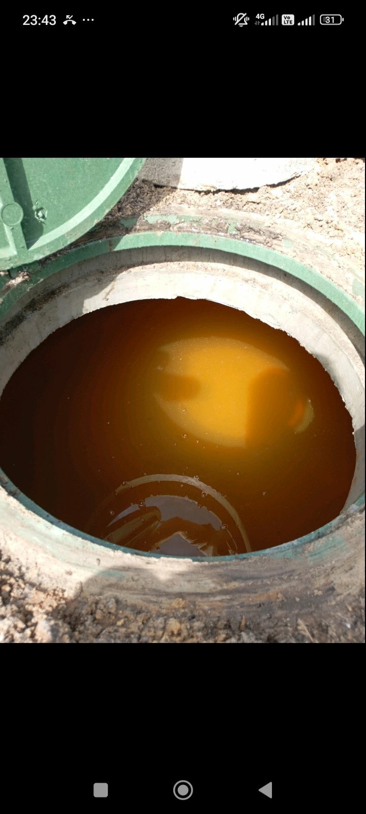

Олена Чернишенко Опубліковано: 26 серпня Поділитись Опубліковано: 26 серпня Порадьте будь ласка, варіанти вирішення проблеми Навесні 24р зробили септик з 2х бетонних кілець, діаметр 2м, висота кілець 90см. Одне кільце з бетонним дном, в іншому на дні щебінь, між ними переливна труба Навесні 24р була ось така ситуація з септиком і навколо нього, обидва кільця повні води (фото) Місце, де знаходиться септик, зараз - найнижча точка відносно дороги і сусідів. Септик не експлуатується, закінчуємо будівництво будинку, планую скоро підключати, але потрібно вирішити питання. Спеціалісти рекомендують: 1. Підняти рівень ділянки в зоні септика на 10 см вище відносно дороги і сусідів - кажуть, що калюжа - це поверхневі води, які стікали в найнижчу точку на ділянці, відповідно, коли там не буде ями, калюжі теж не буде 2. Влаштувати дренажну трубу на подушці з щебня , від 2го кільця довжиною 20м, яка не дозволить заповнюватись дренажному кільцю, бо наскільки я розумію, спочатку набралось грунтовими водами дренажне кільце, а потім через переливну трубу вся вода потрапила в кільце з бетонним дном Чи такі поради вирішать мою проблему? Що порадите ви? Додам, що ділянка з іншого від септика боку примикає до каналу, тому планується влаштувати природній нахил ділянки в бік каналу, умовно - септик найвища точка, дренажна труба з нахилом в бік каналу, канал - найнижча точка ділянки. Геологію і фото прикріпляю Дякую наперед за ваші поради Посилання на коментар Поділитися на інших сайтах More sharing options...

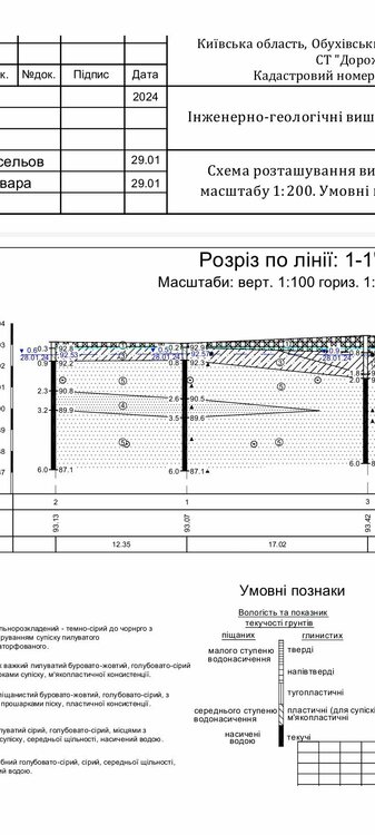

Олена Чернишенко Опубліковано: 27 серпня Автор Поділитись Опубліковано: 27 серпня Угв по геології 0,5-0,6м - це в зоні септика 1 1 Посилання на коментар Поділитися на інших сайтах More sharing options...

Олена Чернишенко Опубліковано: 27 серпня Автор Поділитись Опубліковано: 27 серпня Перепад висот зараз +- 20 см, будинок вище на 20см від септика, сусіди і дорога на рівні будинку. Тобто септик зараз в такій собі ямі, навколо нього все вище на 20см. Плануємо піднімати ділянку де септик на 40см і робити плавний кут нахилу від септика в протилежний бік(де канал примикає до ділянки). Посилання на коментар Поділитися на інших сайтах More sharing options...
