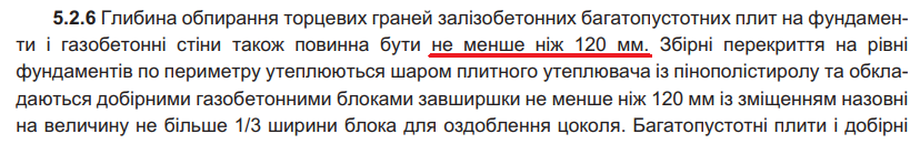

Vadim Shevchuk Опубліковано: 6 годин тому Автор Поділитись Опубліковано: 6 годин тому Конструкция простейшая, двутавр как балка, один конец плит оперт на него. 6 минут назад, andrey_ka сказал: Думаю для двутавра це теж актуально. Може тому , що не можна на такий двутавр опирати плити. Ну на газобетона верю минимум 12 см, но на металлические поверхности совсем другие нормы. Согласно сп 70–100 мм Посилання на коментар Поділитися на інших сайтах More sharing options...

Vadim Shevchuk Опубліковано: 5 годин тому Автор Поділитись Опубліковано: 5 годин тому (змінено) 11 минут назад, АлександрБ. сказал: Глубина опирания плит ПК на кирпичные стены - 120 мм. На металлические балки допускается - 90 мм, не менее ! Но : 1. Внутренняя полка у двутавра начинается не сразу с плоскости, а имеет место радиус, наверняка не менее 10 мм ( точно не знаю). То есть,, чтобы плита зашла в двутавр и корректно оперлась на всю ширину нижней полки, - на нижнем крае плиты нужно срезать фаску под 45º, размерами 20 х 20 мм. Для этого ее нужно уложить в нужном положении, обеспечив доступ к нижней грани. А затем монтировать. 2. В жизни, вертикальные торцы плит, - во-первых, весьма далеки от ровной геометрии, - во-вторых, на торцах имеются бетонные выступы и наплывы. Их также нужно срезать, максимально выравнивая геометрию торцов. Но, срезая и выравнивая торцы, вы уменьшаете заводскую длину плиты. 3. Нужен очень опытный и спокойный крановой-гинеколог, который сможет филигранно смонтировать. И, наконец, если Вы обеспечите все вышеперечисленные условия, все равно глубина опирания будет равна 80(с ваших слов) мм или меньше. А на практике, будет хорошо, если опирание (полноценное) получится 50 мм. Посмотрите ш1 какие 45 градусов ? Да не идеально поэтому и написал 8см. У меня вопрос не про то что оно не пройдет, я как бы сп больше доверия. А о том на раствор или какой-то клей ложить. Змінено 5 годин тому користувачем Vadim Shevchuk Посилання на коментар Поділитися на інших сайтах More sharing options...
АлександрБ. Опубліковано: 5 годин тому Поділитись Опубліковано: 5 годин тому 24 минуты назад, Vadim Shevchuk сказал: Ну на газобетона верю минимум 12 см Однако ! ... вы очень смелый человек. На газобетон бисквитное печенье опирание вообще не рассматривается ! Без бетонного армопояса, или, на худой конец, кладочного пояса из полнотелого кирпича. Посилання на коментар Поділитися на інших сайтах More sharing options...

Vadim Shevchuk Опубліковано: 5 годин тому Автор Поділитись Опубліковано: 5 годин тому 5 минут назад, АлександрБ. сказал: Однако ! ... вы очень смелый человек. На газобетон бисквитное печенье опирание вообще не рассматривается ! Без бетонного армопояса, или, на худой конец, кладочного пояса из полнотелого кирпича. Так было написано в тексте который выше скинули. Или для чего скидывать?) Посилання на коментар Поділитися на інших сайтах More sharing options...

Vadim Shevchuk Опубліковано: 5 годин тому Автор Поділитись Опубліковано: 5 годин тому (змінено) Если всё же есть сомнения вот Цитата Пункт 10.5.5: "Глубина опирания плит перекрытия на стальные балки или другие опорные элементы должна быть не менее 70 мм для условий нормальной эксплуатации. Для конструкций, подвергающихся значительным динамическим нагрузкам или работающих в агрессивных средах, величина опирания должна быть увеличена до 100 мм и более." Как вы думаете они это пишут для идеальных плит с полированными концами ? Или все же заводских? Змінено 5 годин тому користувачем Vadim Shevchuk Посилання на коментар Поділитися на інших сайтах More sharing options...

andrey_ka Опубліковано: 5 годин тому Поділитись Опубліковано: 5 годин тому 4 хвилини тому, Vadim Shevchuk сказав: Пункт 10.5.5: "Глубина опирания плит перекрытия на стальные балки или другие опорные элементы должна быть не менее 70 мм для условий нормальной эксплуатации. Для конструкций, подвергающихся значительным динамическим нагрузкам или работающих в агрессивных средах, величина опирания должна быть увеличена до 100 мм и более." А що це за документ , можна назву ? Посилання на коментар Поділитися на інших сайтах More sharing options...
Vadim Shevchuk Опубліковано: 5 годин тому Автор Поділитись Опубліковано: 5 годин тому (змінено) СП 63.13330.2018 "Бетонные и железобетонные конструкции. Народ часто ложит плиту на швелер 24. А тут 30 двутавр опирания мало (. Змінено 5 годин тому користувачем Vadim Shevchuk Посилання на коментар Поділитися на інших сайтах More sharing options...
