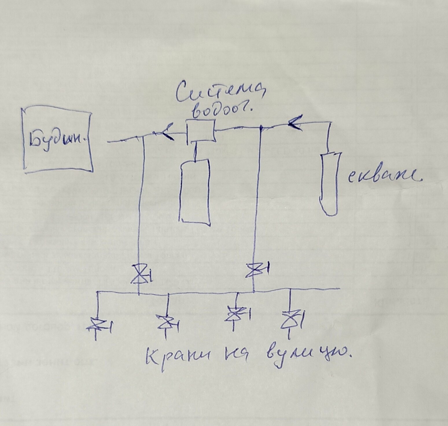

Підкажіть чи варто робити вуличну воду (декілька кранів по периметру будинку) через систему водопідготовки (типу ecosoft)? Вода для миття машини, щось полити, руки помити, басейн дитячий набрати, можливо крапельний чи автополив буде.
Боюся буде великий розхід фільтра і частий зкид сольоної води. Монтажна організація радить все виводити через водопідготовку, у сусідів вулична вода без очистки.

Так у сусідів якраз без очистки. Багато хто пише, що форсунки автополиву забиваються і можуть бути проблеми з мийкою високого тиску типу керхер. Не знаю тому і питаю

У мене також без фільтрів вулична вода, бо нема ніякого сенсу...форсунки на полив чистити треба по любому, забивається і зовні також, для бассейну це також не критично бо всеодно іде +ше і хімія, керхер??? Ну так у Вас же не автомийка)) у мене головною проблемою  води було залізо, так от на тротуарці нема від нього слідів, хоч вона у мене світла...єдине, що думаю поставити то фільтр грубої очистки і все на цьому
В мене і в будинку стоїть лише  фільтр грубого очищення. Але така вода, все в нормі, включно з залізом. Тільки жорстка. І то лійку душа можу занурити раз в півроку в розчин якоїсь хімії, щоб пробити забиті отвори. А на вулиці взагалі цього не відчуваю. Форсунки автополиву, вперше, чистили років через 5 після встановлення і лише тому, що одну треба було змінити. Дивлюсь, що зараз будівельники все "професійніше" становляться. "Професійно" вимагають більше грошей з недосвідчених забудовників. Але все не можна знати та вивчити.

Першу автівку в будинку я мив зі скважини (потім перед продажем довелося полірнути), другу - з міського водопроводу після фільтра грубої очистки (змін порівняно зі станом з салону не помітно).

Шліть монтажну організацію в сад і робіть так як вам зручно. Мене також переконували при встановленні, та зробив на полив і альтанку без очищеної бо повна дурня поливати все тією «мертвою» водою, а мити машину то канєшна, тільки з осмоса інакше машині гаплик. image.gif.9850637e931109e08fd81f5161f69249.gif
Доречі, купив давно непогану мийку, краще керхера і не користуюсь, мені шкода поливати двір хімією, а без неї ця мийка шеляга не варта, не змиває.
набагато зручніше шлангом з пістолета, збиває грязюку, а не лако-фарбове покриття.
та то таке, кожному своє, а от регенерація у вас буде все одно за одним з двох показників - або обʼєм спожитого або час тому басейн можете набирати і очищеною

Якщо є технічна можливість, підведіть два крани до лінії "вулиця", до та після водоочистки.
Тоді у Вас буде вибір.
А щоб розуміти критичність "технічної" води, треба дивитись аналіз.
"Проект" у вкладенні🙂

Варік звичайно.5 кранів то не гроші.  Але тс ,коли купить солі по 600 грн кучу разів і засипки на 20 000. +за сервіс заплатить 4100. ,тоипроект на цьому закриється)
