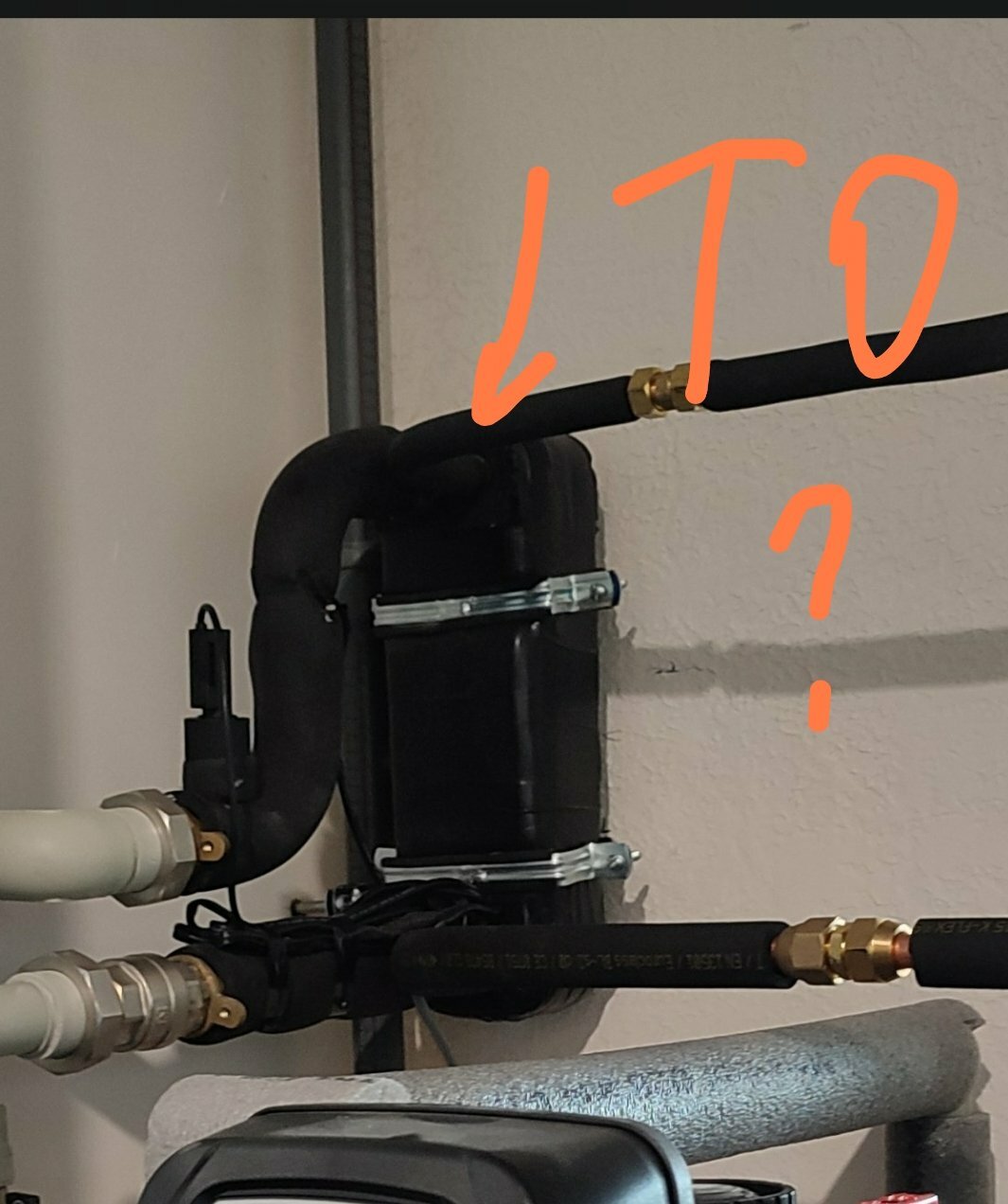

Crs Опубліковано: 25 серпня Поділитись Опубліковано: 25 серпня (змінено) По можливості прочитайте на сайті розділ "гарантія". Після встановлення треба буде зробити фото і їм вислати. Десь через тиждень будуть задавати питання:. 1) Чи встановлено у вас захист від перепаду напруги - стабілізатор напруги? Якщо так, будь ласка, надайте фото цього обладнання. 2) Яка довжина водяної магістралі? 3) Яка загальна площа будинку? Просимо вас зробити фото будинку здалеку для візуальної оцінки площі. 4) Чи встановлені буферний бак та бак ГВП у систему теплового насосу? Якщо так, будь ласка, вкажіть їх об'єм. 5) Чи злито спиртовий розчин в систему опалення? 1) треба або стабілізатор, або реле контролю напруги, про інвертор я теж їм написав 2,4) скинув план теплого полу, у мене там більше 200л рідини, тому бак не ставив 5) ні, тому що теплообмінник з водою в будинку Потім попросять на працюючому насосі записати відео з параметрами (параметри висвітлюються на пульті управління). Якщо все нормально, то отримаєте на пошту гарантійний сертифікат. Змінено 25 серпня користувачем Crs 1 Посилання на коментар Поділитися на інших сайтах More sharing options...
AlexRS4 Опубліковано: 25 серпня Автор Поділитись Опубліковано: 25 серпня (змінено) 33 хвилини тому, Crs сказав: По можливості прочитайте на сайті розділ "Гарантія". Після встановлення треба буде зробити фото і вислати їм. Десь за тиждень будуть ставити питання: . 1) Чи встановлено у вас захист від перепаду напруги - стабілізатор напруги? Якщо так, будь ласка, дайте фото цього обладнання. 2) Яка довжина водяної магістралі? 3) Яка загальна площа будинку? Просимо вас зробити фото будинку здалеку для візуальної оцінки площі. 4) Чи встановлені буферний бак та бак ГВП у систему теплового насосу? Якщо так, будь ласка, вкажіть їх об'єм. 5) Чи злито спиртовий розчин у систему опалення? 1) треба або стабілізатор, або реле контролю напруги, про інвертор я теж їм написав 2,4) скинувши план теплої підлоги, у мене там більше 200л рідини, тому бак не ставивши 5) ні, тому що теплообмінник з водою в будинку Потім попросити на працюючому насосі записати відео з параметрами (параметри висвітлюються на пульті керування). Якщо все нормально, то отримаєте на пошту гарантійний сертифікат. Дякую. Ви встановили його своїми руками і потім дистанційно поставили на гарантію? У мене є деякі навички "крутити гайки і зварювання багато чого" і зможу встановити не гірше від багатьох виконавців - монтажників. Не виглядає, як установка гіперскладного обладнання. Води в системі теж біля 200л ( 1500м труби Рехау) Це теплообмінник, який винесено с корпусу ТН в кімнату? Дякую. Змінено 25 серпня користувачем AlexRS4 Посилання на коментар Поділитися на інших сайтах More sharing options...
Crs Опубліковано: 25 серпня Поділитись Опубліковано: 25 серпня Ні, я замовляв разом з встановленням у дилера при покупці. Тому трохи здивувався таким питанням. Можливо так центральний офіс контролює весь ланцюжок, тому що монтажник в гарантійному талоні написав, що він окремий ФОП. Я так зрозумів, що дилер пересилав мені питання від центрального офісу. Єдиний мій вклад при встановленні - допоміг підняти на підставку🙂 1 Посилання на коментар Поділитися на інших сайтах More sharing options...
Crs Опубліковано: 25 серпня Поділитись Опубліковано: 25 серпня Якщо труба Рехау діаметром 16, то 1500м - 300л води. Так, це теплообмінник, який стояв в корпусі моноблока. 1 Посилання на коментар Поділитися на інших сайтах More sharing options...
