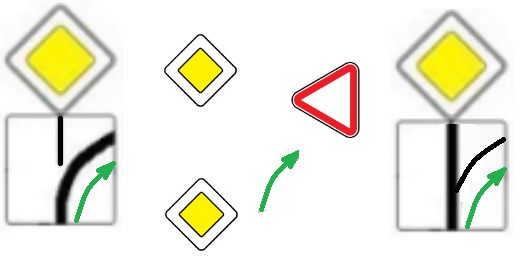

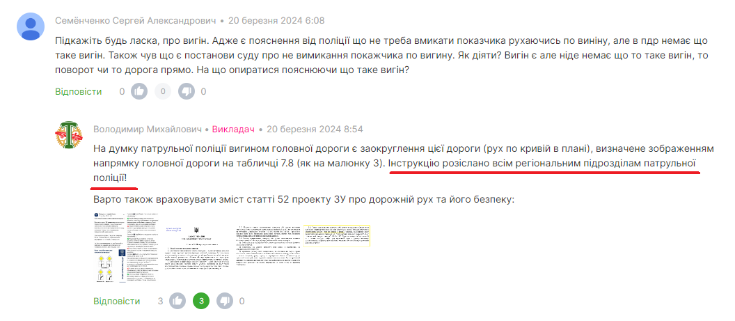

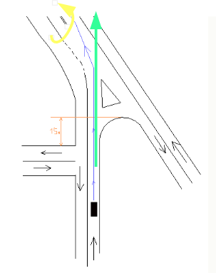

normal Опубліковано: 3 години тому Поділитись Опубліковано: 3 години тому (змінено) 13 годин тому, andrey_ka сказав: Спробуйте пояснити навіщо зробили дві конфігурації табличок , як на малюнку 2 та 3 ? Так в тому і діло, що немає знаку "вигин головної" з окремими перевагами, його придумав якийсь патрульний і виклав в телеграм поліції, а весь інтернет підхватили, але ж ви бачите, що патрульні можуть помилятись і як саме правильно вирішує вже суд. Є знак "напрямок головної дороги", він не ставиться коли головна іде прямо, або коли немає перехресть, отже раз був знак, значить і поворот головної з альтернативним шляхом Змінено 3 години тому користувачем normal Посилання на коментар Поділитися на інших сайтах More sharing options...

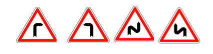

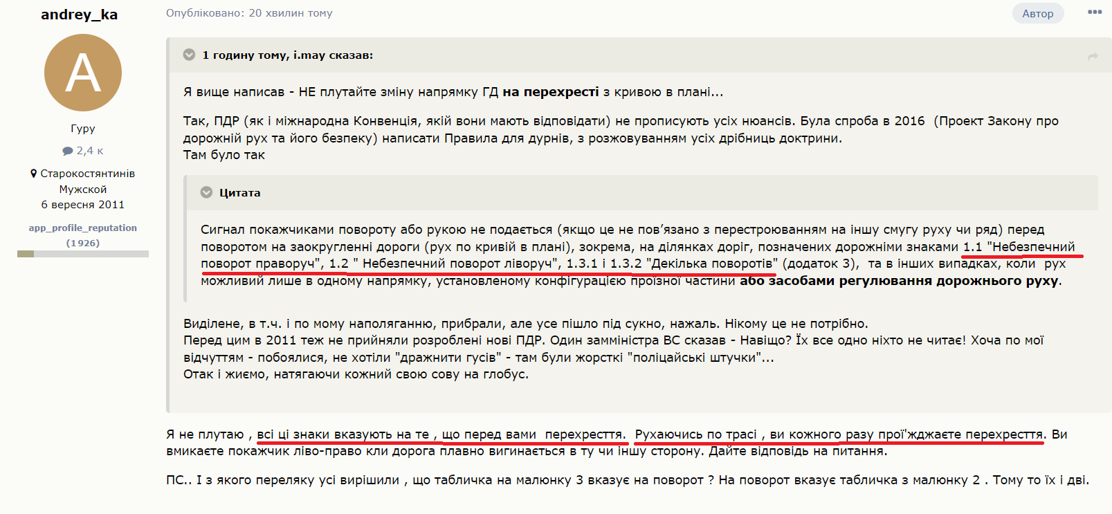

andrey_ka Опубліковано: 2 години тому Автор Поділитись Опубліковано: 2 години тому 1 година тому, i.may сказав: Я вище написав - НЕ плутайте зміну напрямку ГД на перехресті з кривою в плані... Так, ПДР (як і міжнародна Конвенція, якій вони мають відповідати) не прописують усіх нюансів. Була спроба в 2016 (Проект Закону про дорожній рух та його безпеку) написати Правила для дурнів, з розжовуванням усіх дрібниць доктрини. Там було так Цитата Сигнал покажчиками повороту або рукою не подається (якщо це не пов’язано з перестроюванням на іншу смугу руху чи ряд) перед поворотом на заокругленні дороги (рух по кривій в плані), зокрема, на ділянках доріг, позначених дорожніми знаками 1.1 "Небезпечний поворот праворуч", 1.2 " Небезпечний поворот ліворуч", 1.3.1 і 1.3.2 "Декілька поворотів" (додаток 3), та в інших випадках, коли рух можливий лише в одному напрямку, установленому конфігурацією проїзної частини або засобами регулювання дорожнього руху. Виділене, в т.ч. і по мому наполяганню, прибрали, але усе пішло під сукно, нажаль. Нікому це не потрібно. Перед цим в 2011 теж не прийняли розроблені нові ПДР. Один замміністра ВС сказав - Навіщо? Їх все одно ніхто не читає! Хоча по мої відчуттям - побоялися, не хотіли "дражнити гусів" - там були жорсткі "поліцайські штучки"... Отак і жиємо, натягаючи кожний свою сову на глобус. Я не плутаю , всі ці знаки вказують на те , що перед вами перехресття. Рухаючись по трасі , ви кожного разу прої'жджаєте перехресття. Ви вмикаєте покажчик ліво-право кли дорога плавно вигинається в ту чи іншу сторону. Дайте відповідь на питання. ПС.. І з якого переляку усі вирішили , що табличка на малюнку 3 вказує на поворот ? На поворот вказує табличка з малюнку 2 . Тому то їх і дві. 1 Посилання на коментар Поділитися на інших сайтах More sharing options...
i.may Опубліковано: 2 години тому Поділитись Опубліковано: 2 години тому 12 хвилин тому, andrey_ka сказав: всі ці знаки вказують на те , що перед вами перехресття Посилання на коментар Поділитися на інших сайтах More sharing options...
andrey_ka Опубліковано: 2 години тому Автор Поділитись Опубліковано: 2 години тому 5 хвилин тому, i.may сказав: Я не ці знаки мав на увазі. 1 Посилання на коментар Поділитися на інших сайтах More sharing options...

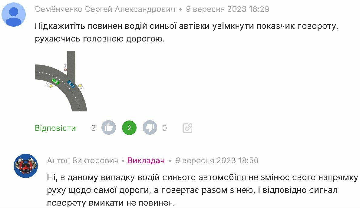

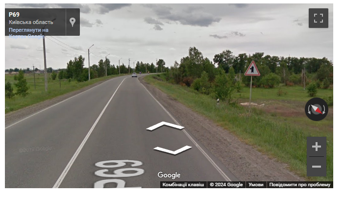

i.may Опубліковано: 1 година тому Поділитись Опубліковано: 1 година тому 19 хвилин тому, andrey_ka сказав: Я ж ясно написав , що я не ці знаки мав на увазі. Ну раз не хочете відповідати , то це ваша справа. А які? Усі мають здогадуватись що малося на увазі? 😉 І я конкретно своє особисте формулювання з ПДР для дурнів навів!!! На пальцях - на вигині траси поворотник не потрібний! Є в Правилах - "рух можливий лише в одному напрямку, установленому конфігурацією проїзної частини". Так от для цих місць існують винятки. Щось прописане, щось - ні, але доктрина від цього не міняється! І ніякого зв'язку з перехрестями це не має. ГД міняє напрямок - міняє напрямок (повертає) і ТЗ на ній - п.9.2"б" як з куща. 1 Посилання на коментар Поділитися на інших сайтах More sharing options...
i.may Опубліковано: 1 година тому Поділитись Опубліковано: 1 година тому 15 годин тому, andrey_ka сказав: я їду прямо , нікуди не звертаю , щвидкість не міняю , покажчики не вмикаю. А якщо зміниться черговість проїзду перехрестя? При тому самому повороті (маневр) теж валимо без поворотника? Посилання на коментар Поділитися на інших сайтах More sharing options...
