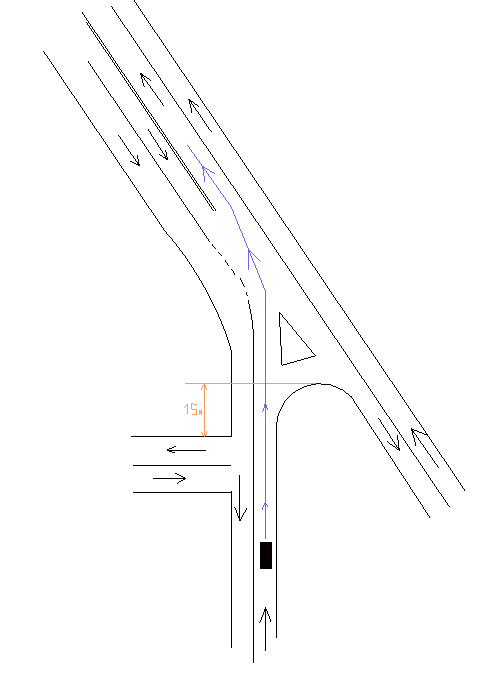

andrey_ka Опубліковано: В четвер в 19:47 Автор Поділитись Опубліковано: В четвер в 19:47 (змінено) 44 хвилини тому, tayatlas сказав: Так вы правила дорожного движения прочитайте и тогда поймете, что в одних случаях включать надо ОБЯЗАТЕЛЬНО (!) для информирования ваших действий другим участникам дорожного движения, а в других - включать сигнал ЗАПРЕЩЕНО, если это может вводить их в заблуждение ! Я кстати приводил цитаты из ПДД. Но вы их видимо пропустили ? Та я то читав. І яким же чином , і про що я проінформую інших учасників ввімкнувши тут покажчик повороту ? І якщо я їду з вимкненим покажчиком , то куди я можу ще їхати окрім як не по головній ? Який сенс у вмиканні покажчика у данному випадку ? 44 хвилини тому, tayatlas сказав: И скажите пожалуйста, на каком основании вы решили, что на РАЗНЫХ по конфигурации перекрестках сигналы должны включаться одинаково ? Вы же не едете на всех перекрестках всегда прямо (или всегда направо, или всегда налево... не суть) - то почему тогда вы считаете, что независимо от развязки вы всегда должны подавать одни и теже сигналы ? Приведіть приклад , бо я не зрозумів хід вашої думки. Змінено В четвер в 19:48 користувачем andrey_ka Посилання на коментар Поділитися на інших сайтах More sharing options...

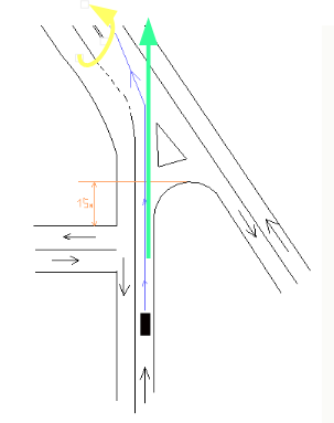

tayatlas Опубліковано: 9 годин тому Поділитись Опубліковано: 9 годин тому 22 часа назад, andrey_ka сказал: І якщо я їду з вимкненим покажчиком , то куди я можу ще їхати окрім як не по головній ? Який сенс у вмиканні покажчика у данному випадку ? Ну на этой схеме я вижу два возможных направления движения: условно налево-прямо и условно направо-обратно. При этом в обоих случаях включение сигнала соответствующего поворота значительно облегчает едущим сзади водителям понимание ваших действий. Ведь если вы едете налево - скорее всего скорость вы снижать не будете, а если направо - скорость вы будете снижать значительно - и это, в свою очередь, помогает едущим сзади выбрать оптимальную безопасную дистанцию для каждого случая ! В правилах нигде не прописано, что едущим по главной дороге разрешается НЕ включать поворотники. И как задняя машина должна угадать ход ваших мыслей ? Посилання на коментар Поділитися на інших сайтах More sharing options...
andrey_ka Опубліковано: 8 годин тому Автор Поділитись Опубліковано: 8 годин тому 33 хвилини тому, tayatlas сказав: Ну на этой схеме я вижу два возможных направления движения: условно налево-прямо и условно направо-обратно. При этом в обоих случаях включение сигнала соответствующего поворота значительно облегчает едущим сзади водителям понимание ваших действий. Ведь если вы едете налево - скорее всего скорость вы снижать не будете, а если направо - скорость вы будете снижать значительно - и это, в свою очередь, помогает едущим сзади выбрать оптимальную безопасную дистанцию для каждого случая ! Я ж ясно написав , я їду прямо , нікуди не звертаю , щвидкість не міняю , покажчики не вмикаю. Як я цим можу ввести в оману оточуючих мене водіїв? Як це може ускладнити їм життя на дорозі ? 37 хвилин тому, tayatlas сказав: В правилах нигде не прописано, что едущим по главной дороге разрешается НЕ включать поворотники. И как задняя машина должна угадать ход ваших мыслей ? Водій позадуїдучої автівки не повинен гадати про хід моїх думок , він не Ванга. Він керується , що моя автівка йому показує стоп-сигналами та поворотниками , все. У цьому випадку , це вигин дороги , тут немає повороту , мається на увазі чіткого повороту. І достеменно незрозуміло , коли водій починає поворот і коли закінчує. Тому тут немає ніякого сенсу вмикати покажчик повороту. Спробуйте пояснити навіщо зробили дві конфігурації табличок , як на малюнку 2 та 3 ? За вашою логікою повинна бути лише одна табличка , як на малюнку 2 Посилання на коментар Поділитися на інших сайтах More sharing options...

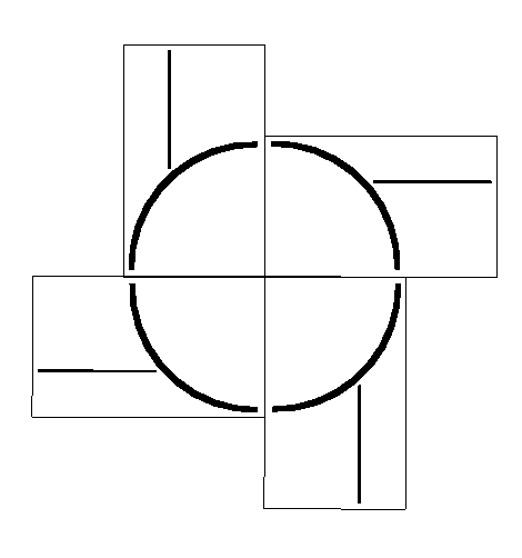

andrey_ka Опубліковано: 7 годин тому Автор Поділитись Опубліковано: 7 годин тому 2 години тому, tayatlas сказав: В правилах нигде не прописано, что едущим по главной дороге разрешается НЕ включать поворотники. Точно ? А якщо ви вї'жджаєте на перехресття з круговим рухом і при тому стоїть знак , що круговий рух це головна ? Якщо взяти та скласти чотири таблички з малюнку 3 , що ми побачимо , правильно перехресття з круговим рухом де круг головна. Ви коли їдете по такому колу також вмикаєте покажчик повороту, чи тільки тоді коли з'їжджаєте з нього ? Посилання на коментар Поділитися на інших сайтах More sharing options...
vadimv Опубліковано: 6 годин тому Поділитись Опубліковано: 6 годин тому 23 хвилини тому, andrey_ka сказав: Ви коли їдете по такому колу також вмикаєте покажчик повороту Так, лівий 23 хвилини тому, andrey_ka сказав: коли з'їжджаєте з нього ? Так, правий Трохи підбішують ті, хо їздить по колу без ввімкненого поворотника - невідомо, куди він їде, доводиться чекати, доки він зовсім з'їде з кола. Посилання на коментар Поділитися на інших сайтах More sharing options...
andrey_ka Опубліковано: 6 годин тому Автор Поділитись Опубліковано: 6 годин тому 19 хвилин тому, vadimv сказав: Так, лівий В цьому немає сенсу ІМХО. Ось тут почитайте , тут вже не тільки просто роз'яснення , а і судові рішення , що це помилка. zaxid.net/povorotnik_na_perehresti_z_krugovim_ruhom_yakiy_i_koli_potribno_vmikati_n1533514 24 хвилини тому, vadimv сказав: Трохи підбішують ті, хо їздить по колу без ввімкненого поворотника - невідомо, куди він їде, доводиться чекати, доки він зовсім з'їде з кола. І куди вони можуть їхати , окрім як по колу ? Ви ж коли їдете по головній , прямо , нічого не вмикаєте , а тут просто головна замкнена в коло. 1 Посилання на коментар Поділитися на інших сайтах More sharing options...
vovova Опубліковано: 18 хвилин тому Поділитись Опубліковано: 18 хвилин тому 6 часов назад, vadimv сказал: ті, хо їздить по колу без ввімкненого поворотника - невідомо, куди він їде, доводиться чекати, доки він зовсім з'їде з кола. Як це - невідомо? Якщо він показує лівий поворот, то він хоче з'їхати на внутрішню смугу кола, якщо правий - то на зовнішню, чи з'їхати з кола зовсім. якщо ничого не показує, то він хоче далі їхати по колу. Посилання на коментар Поділитися на інших сайтах More sharing options...
