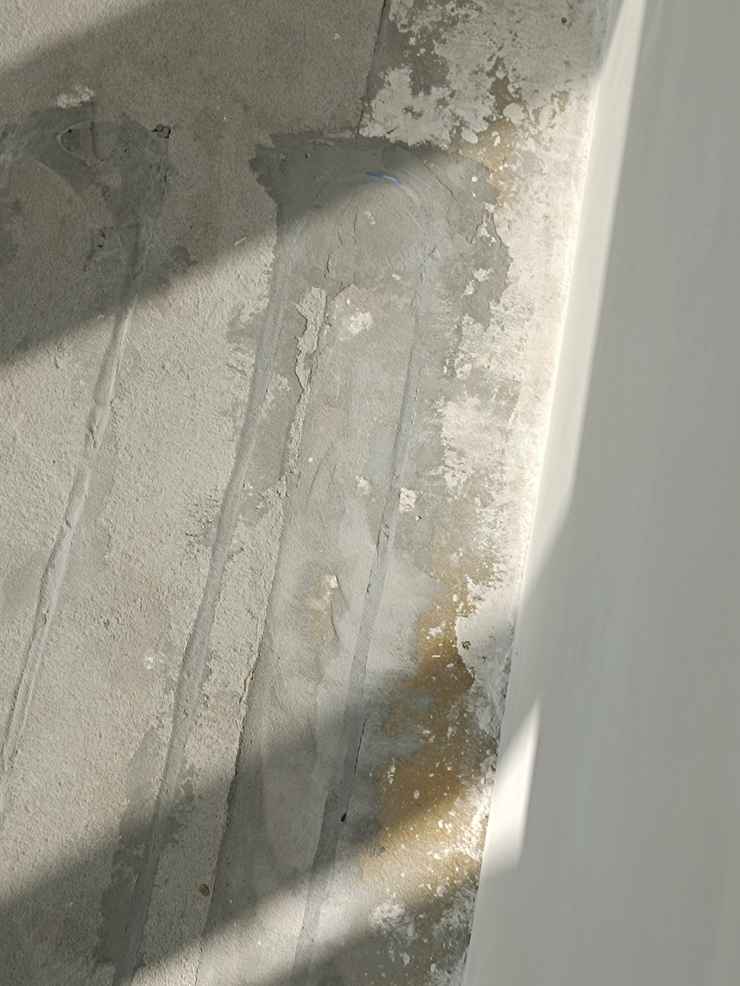

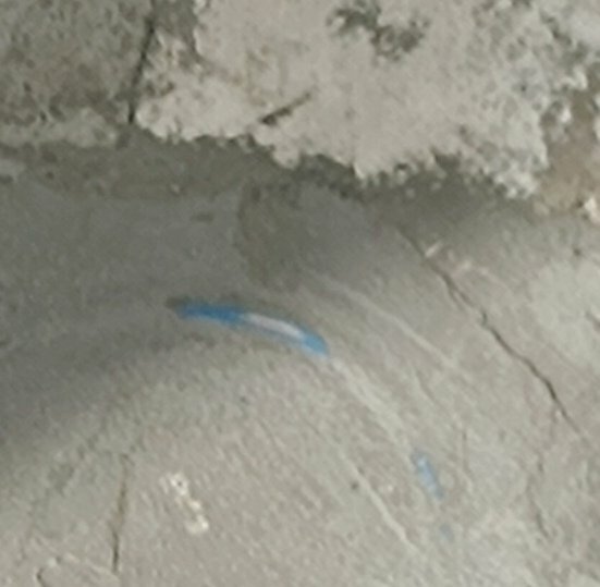

Доброго дня, підкажіть по такий ситуації, майстри шліфували підлогу і стесали трохи захисний слой ізоляції, це череватио чимось в подальшому використанні? Фото додається
Якщо зчісана тільки верхня ізоляція, то нічого страшного. Якщо зможете, то візьміть ізострічку і в 1 шар замотайте те місце.
разве стяжки над кабелем не должно быть больше ? что то около 10 см , если не ошибаюсь

изолента не будет мешать кабелю отдавать тепло ?
