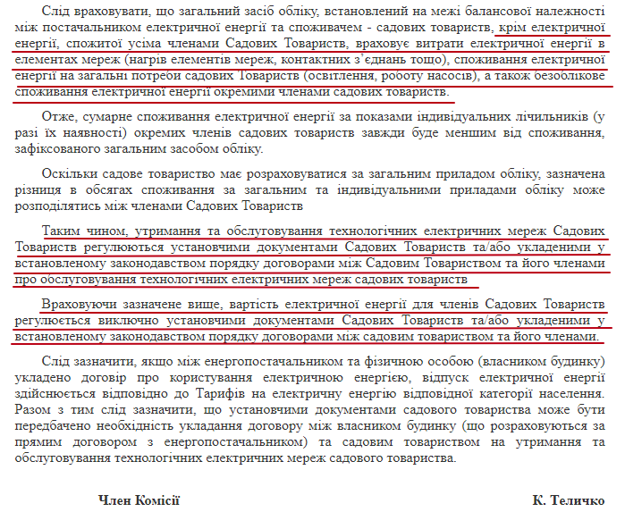

Насколько  законным  есть установление  тарифв на  эдектричество  Садовым  Товариществом ??  Чем  это регламентировано ?

Якщо трансформатор знаходиться на балансі СТ, зазвичай так і є, то ваша ціна,що вам склав голова СТ чи ще хтось, повинна враховувати витрати на холостий хід. Тому в СТ ціна відрізняється від загальної- вона більша.  Я член СТ, але маю окремий приватний трансформатор і бачу , що в мене, ціна (була) 1,68коп + нічний тариф + окремо додаються кіловати по холостому ходу ( рахуються по формулі). А СТ по своєму трансформатору платить сталу ціну, як вона складалась не цікавилась, але в них кВт завжди був більше від того, що в мене.
І ще, якщо у вас оформлено нічний тариф на трансформатор СТ, то як це враховується у вашому тарифі ?

А чого це "к сожалєнию"? Оператор малої системи розподілу має повне право встановлювати надбавку до тарифу, яка буде враховувати всі додаткові витрати, пов'язані із наданням послуги постачання ЕЕ. До них відносяться втрати на ТР (розрахункова величина, яку формує оператор системи розподілу, який постачає ее), втрати на місцевих розподільних лініях та мережі. До того ж у кожного СТ є пов'язані витрати, це освітлення, робота насосів систем водопостачання або поливу, тощо. Ці витрати зазвичай додаються як фіксовані цільові внески додатково до членських внесків.

Не тільки на холостий хід а і на все інше. Є розяснення від НКРЕ на цю тему. Ось приклад:
  • Дякую 2
22 минуты назад, Dmode сказал:
Така заборона існувала по зборам в акціонерних товариствах. Вже відмінена. А по СТ чи ОСББ таких заборон немає і не було наскільки мені відомо. Навпаки з огляду на те що багато людей не на місці а збори проводити треба, буде розвиватись прийняття рішень з використанням електронних підписів та інструментів дистанційного опитування з ідентифікацією через id.gov.ua.
Большое человеческое спасибо .
