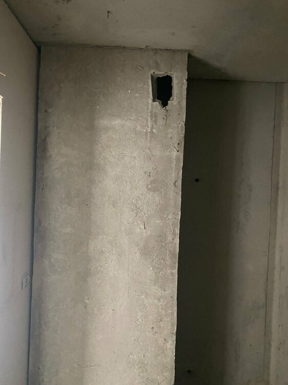

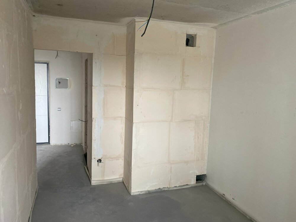

Fancase Опубліковано: 17 серпня Поділитись Опубліковано: 17 серпня Вітаю. Потрібна консультація досвідчених будівельників. Є новобудова в якій є дві вентиляційних шахти. Одна в санвузлі, друга примикає до санвузла та кухні. Самі шахти бетонні, але на кухні вона обкладена додатково гіпсовими пазогребневими блоками. Виникає питання навіщо це зроблено і чи можна їх видалити, так як забирають 8 см корисної площі приміщення. Посилання на коментар Поділитися на інших сайтах More sharing options...
MAESTRO DNEPR Опубліковано: 17 серпня Поділитись Опубліковано: 17 серпня Треба засунути туди тіліпон і зняти на відео що там всередині. Може там холодне повітря підіймається з підвалу і щоб не було конденсату цю тумбу обклали газоблоком. 1 Посилання на коментар Поділитися на інших сайтах More sharing options...
Fancase Опубліковано: 17 серпня Автор Поділитись Опубліковано: 17 серпня Аргумент - конденсат приймається, сам про це думав. Але шахти дві, на вигляд однакової будови, інша необкладена... Посилання на коментар Поділитися на інших сайтах More sharing options...
andrey_ka Опубліковано: 17 серпня Поділитись Опубліковано: 17 серпня (змінено) 3 години тому, Fancase сказав: Аргумент - конденсат приймається, сам про це думав. Але шахти дві, на вигляд однакової будови, інша необкладена... Якась вона заширока для двох вентканалів. Там напевне йде ще якийсь канал - и. Якщо вони є , перевірте звідки вони йдуть , наприклад піти до сусіда знизу та подивитись де в нього розміщені канали. Якщо вони йдуть від сусідів знизу , і сусіди побожаться , що не влаштують в себе зворотню тягу в цих каналах , то можна той ГБ розібрати. 3 години тому, MAESTRO DNEPR сказав: Може там холодне повітря підіймається з підвалу і щоб не було конденсату цю тумбу обклали газоблоком. А що так можна було ? Хіба можна сполучити канали між собою , підвальний з квартирним , квартирний з квартирним. Логіка мені підказує , що це дурня , і в проєкті таке не пропустять. Хіба що самі будівельники щось начудять. Змінено 17 серпня користувачем andrey_ka Посилання на коментар Поділитися на інших сайтах More sharing options...

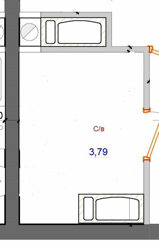

Fancase Опубліковано: 17 серпня Автор Поділитись Опубліковано: 17 серпня Шахти однакові у всіх по стояку та будинку. У тої, що обкладена ПЗБ з боку окремо стоячий стояк каналізації, тому вона виглядає ширше. Ось так вони зображені на плані забудовника. Посилання на коментар Поділитися на інших сайтах More sharing options...
andrey_ka Опубліковано: 17 серпня Поділитись Опубліковано: 17 серпня 27 хвилин тому, Fancase сказав: Шахти однакові у всіх по стояку та будинку. У тої, що обкладена ПЗБ з боку окремо стоячий стояк каналізації, тому вона виглядає ширше. Ось так вони зображені на плані забудовника. Я так розумію оцей великий , це загальний канал. Відповідно він має десь приток , і скоріш за все у підвалі , а це потік холодного повітря. Тому розбирати ПЗБ не варто. А варто докласти ПЗБ і на другий стояк. Посилання на коментар Поділитися на інших сайтах More sharing options...

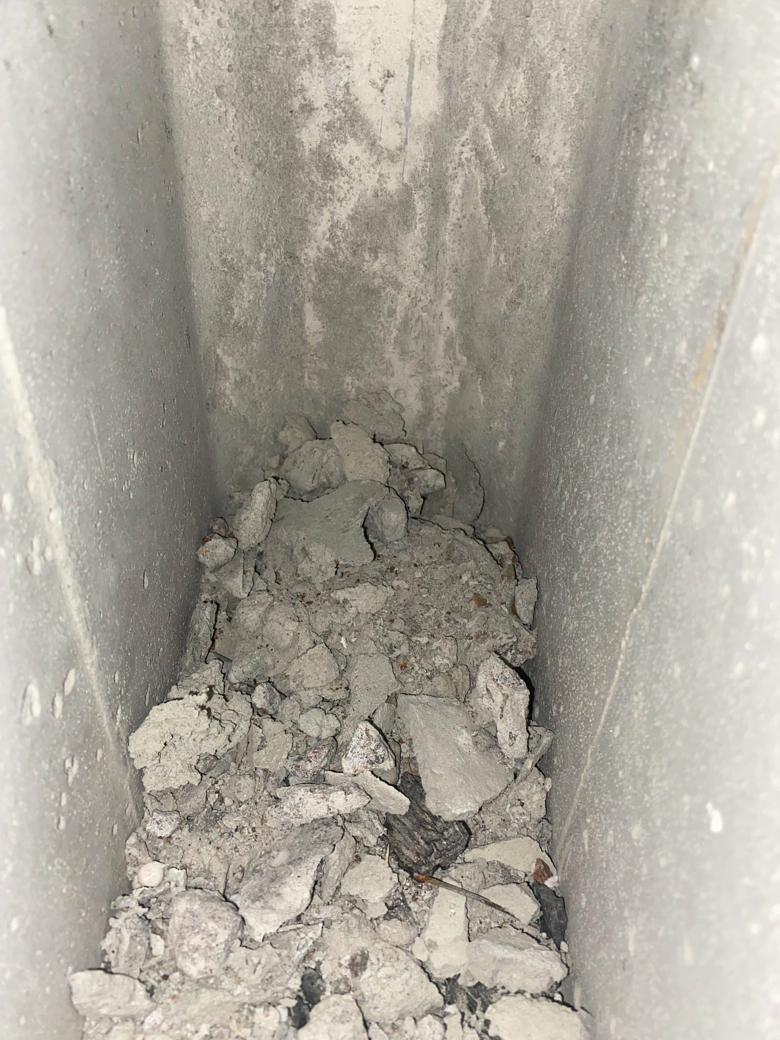

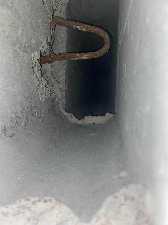

Fancase Опубліковано: 17 серпня Автор Поділитись Опубліковано: 17 серпня 9 годин тому, MAESTRO DNEPR сказав: Треба в обидві зазирнути тіліпоном... гадаю, що в них різні призначення. Подивився... Влаштовані вони однаково. Вниз засипано будівельним мусором, вверх пустота. Скоріше за все зверху вона об'єднується з великою вентиляційною шахтою, на рівні наступного поверху, так як тяга є. Посилання на коментар Поділитися на інших сайтах More sharing options...
АлександрБ. Опубліковано: 17 серпня Поділитись Опубліковано: 17 серпня Организация вентиляции в многоэтажных домах при помощи сборных вентканалов : . . Посилання на коментар Поділитися на інших сайтах More sharing options...
АлександрБ. Опубліковано: 17 серпня Поділитись Опубліковано: 17 серпня 1 час назад, Fancase сказал: Скоріше за все зверху вона об'єднується з великою вентиляційною шахтою, на рівні наступного поверху, так як тяга є. Саме так. На даному етапі вам потрібно ретельно закупорити усі щілини по периметру цих стояків, включно зі швами з'єднання з плитами підлоги та стелі. Добре змочити водою щілини і замазати кріпким цементно-пісчаним розчином. Бо скрізь щілини будуть : - проходити всі аромати сусідів. - лізти таргани. 1 Посилання на коментар Поділитися на інших сайтах More sharing options...
MAESTRO DNEPR Опубліковано: 17 серпня Поділитись Опубліковано: 17 серпня 1 час назад, Fancase сказал: Подивився... Влаштовані вони однаково. Вниз засипано будівельним мусором, вверх пустота. Скоріше за все зверху вона об'єднується з великою вентиляційною шахтою, на рівні наступного поверху, так як тяга є. Тепер можете сміливо розібрати той газоблок. Посилання на коментар Поділитися на інших сайтах More sharing options...
