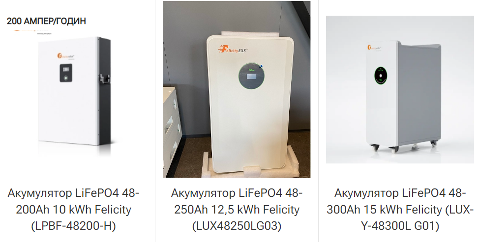

90BCO Опубліковано: 15 серпня Поділитись Опубліковано: 15 серпня 3 часа назад, AlexRS4 сказал: І приблизно такий акумулятор Спойлер akumbaza.com.ua/product/akumuliator-lifepo4-48-200ah-10-kwh-felicity-lpbf-48200-h/?gad_source=1&gclid=Cj0KCQjwq_G1BhCSARIsACc7Nxohen2puO6Bdmi kDSD Порекомендуйте, шановні, добрий акумулятор, можливо в Україні хтось є гарним виробником. Той АКБ, що Ви вказали - топ. Я теж запланував собі Felisity. Два. По 12,5кВт/г. А якщо Ви вже націлились на АКБ за 100кГрн, то до нього "пасує" тільки Deye. Я б в жодному разі не купляв і не робив би сам АКБ із окремих комірок + БМС, бо безбека - то наше всьо.🤷♂️ Все - IMHO. 2 1 Посилання на коментар Поділитися на інших сайтах More sharing options...
90BCO Опубліковано: 15 серпня Поділитись Опубліковано: 15 серпня 3 часа назад, AlexRS4 сказал: І приблизно такий акумулятор Трохи UPD : - ще подивіться на форм-фактор АКБ зважаючи на наявність місця: на підлогу, на стіну, на стелю🙄, чи може на колесах. - з якої сторони клеми, ручки і таке інше; вага в тому числі... !це не реклама: 1 Посилання на коментар Поділитися на інших сайтах More sharing options...

AlexRS4 Опубліковано: 15 серпня Автор Поділитись Опубліковано: 15 серпня 42 минуты назад, 90BCO сказал: Трохи UPD : - ще подивитись на форм-фактор АКБ зважаючи на наявність місця: на підлогу, на стіну, на потолок , чи може на колесах. - з якого боку клеми, ручки і таке інше; вага в тому числі... !це не реклама: Дакую. Планував напольне розміщення акумулятору та настінне для інвертору. Буде окрема нова кімната опалення опалення та інше обладнання площею 15 кв.м Місця багато, Можна в гаражі поставити( через стіну від цієї кімнати), саме там ввід від вулиці і щиток з автоматами. Доречі, а де краще? В кімнаті з опаленням , чи можно і в сухому вентильованому гаражі без опалення? 1 Посилання на коментар Поділитися на інших сайтах More sharing options...
AlexRS4 Опубліковано: 15 серпня Автор Поділитись Опубліковано: 15 серпня (змінено) 1 час назад, 90BCO сказал: Тієї АКБ, що Ви вказали - топ. Я теж запланував собі Felisity. Два. По 12,5 кВт/р. А якщо Ви вже націлилися на АКБ за 100кГрн, то до нього пасує лише Deye. Я б у жодному разі не купував і не робив би сам АКБ із окремих комірок + БМС, бо безбека - то наше все.🤷♂️ Усі – IMHO. Та я вже теж дивуюсь у бік Deye, 3 фази. Я вже дивився сьогодні ті ж акумулятори що у Вас на фото. 250А і 300А. А так хотілося все купити за "недорого і гарно"😁 Змінено 15 серпня користувачем AlexRS4 1 Посилання на коментар Поділитися на інших сайтах More sharing options...
