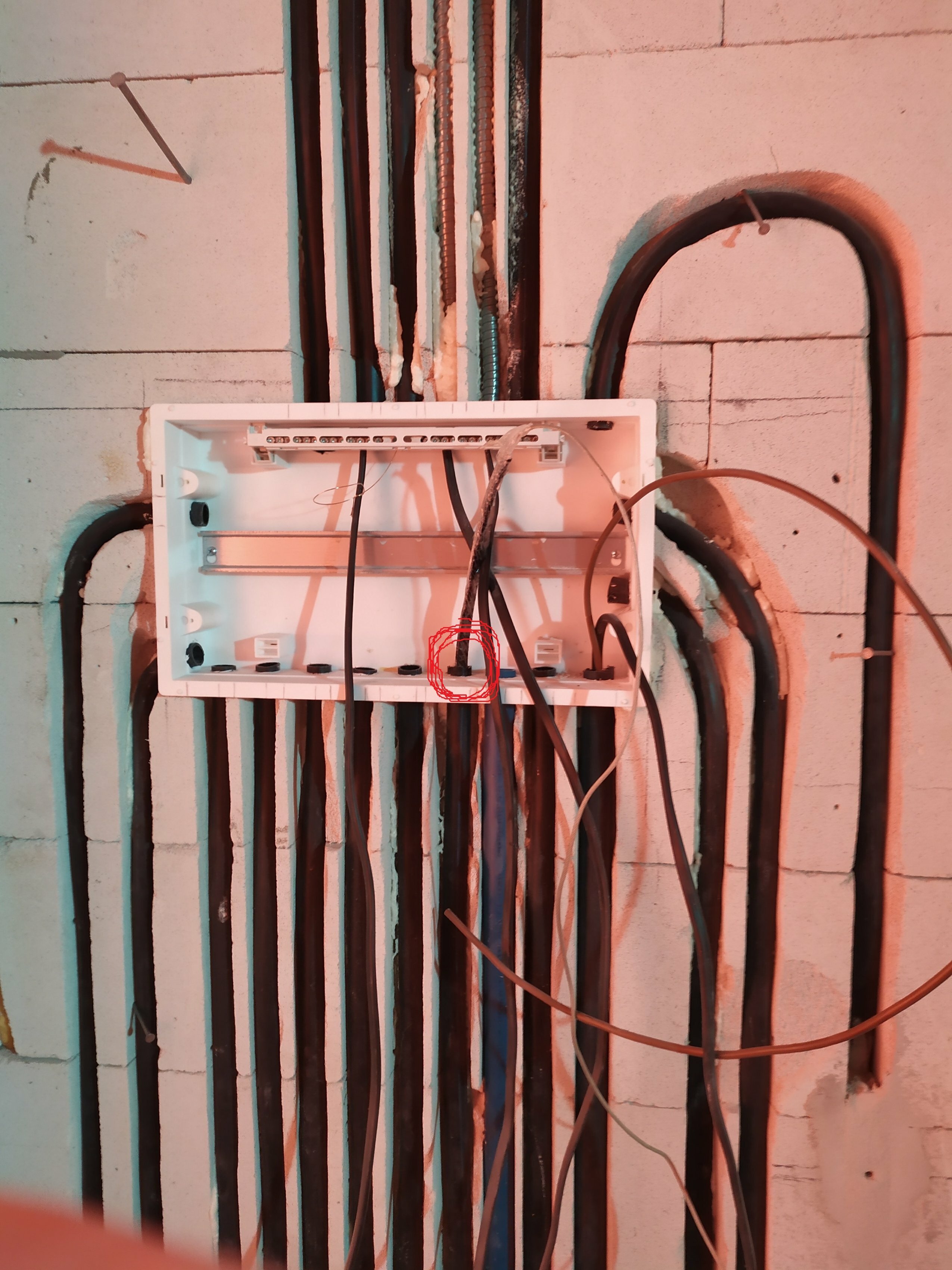

Diesel Draft Опубліковано: 9 жовтня 2024 Автор Поділитись Опубліковано: 9 жовтня 2024 А хтось мав реальний доствід заміни кабелю в гофрі або трубі в будинку? Посилання на коментар Поділитися на інших сайтах More sharing options...
normal Опубліковано: 9 жовтня 2024 Поділитись Опубліковано: 9 жовтня 2024 Краще вже труби ТП протягнути у гофрі, бо я чуть було не пробив перед самим заселенням (коли свердлив отвори під обмежувачі дверей), з кабелями ще чекаю коли миші перегризуть металорукав під стелею, але за 4 роки поки жодну не бачив Посилання на коментар Поділитися на інших сайтах More sharing options...
BugS Опубліковано: 9 жовтня 2024 Поділитись Опубліковано: 9 жовтня 2024 52 хвилини тому, Diesel Draft сказав: А хтось мав реальний доствід заміни кабелю в гофрі або трубі в будинку? можете взяти кілька метрів гофри потрібного діаметру, жорстко закріпити на поверхні і не забути зробити хоч 1 кут 90 градусів. Потім прокласти кабель, а потім зробити 2 кута по 90 і ще раз спробувати. Я протягував кабель в існуючій в стяжці гофрі з 2 кутами по 90 градусів. Це можливо, але мені здається, що діаметр гофри там був десь 30 мм. 1 Посилання на коментар Поділитися на інших сайтах More sharing options...
andrey_ka Опубліковано: 9 жовтня 2024 Поділитись Опубліковано: 9 жовтня 2024 3 години тому, Diesel Draft сказав: А хтось мав реальний доствід заміни кабелю в гофрі або трубі в будинку? В трубах так , в гофрі не пробував. Треба буде , за ради цікавості спробувати. 1 Посилання на коментар Поділитися на інших сайтах More sharing options...
standov Опубліковано: 9 жовтня 2024 Поділитись Опубліковано: 9 жовтня 2024 5 часов назад, Diesel Draft сказал: А хтось мав реальний доствід заміни кабелю в гофрі або трубі в будинку? я мав зворотній, коли я не зміг витягнути з гофри 24!мм в каркасній стіні кабель 2.5 квадрати, бо хз чого, скоріш за все десь петля виникла чи щось таке. 1 Посилання на коментар Поділитися на інших сайтах More sharing options...
andrey_ka Опубліковано: 10 жовтня 2024 Поділитись Опубліковано: 10 жовтня 2024 7 годин тому, standov сказав: бо хз чого Бо там гофра не жорстко закріплена і при спробі витягнути , кабель впираючись в стінки вигинає її не даючи витягнути. В такому разі гофру потрібно кріпити через кожні 50мм. , ну принаймні теоретично. Посилання на коментар Поділитися на інших сайтах More sharing options...
Diesel Draft Опубліковано: 10 жовтня 2024 Автор Поділитись Опубліковано: 10 жовтня 2024 Я купив одну трубу на пробу 17мм внітрішнього діаметру. Одножильний дріт буде важко замінити. А якщо буде 2-3 кута то я не вірю, що зможу це зробити. Посилання на коментар Поділитися на інших сайтах More sharing options...

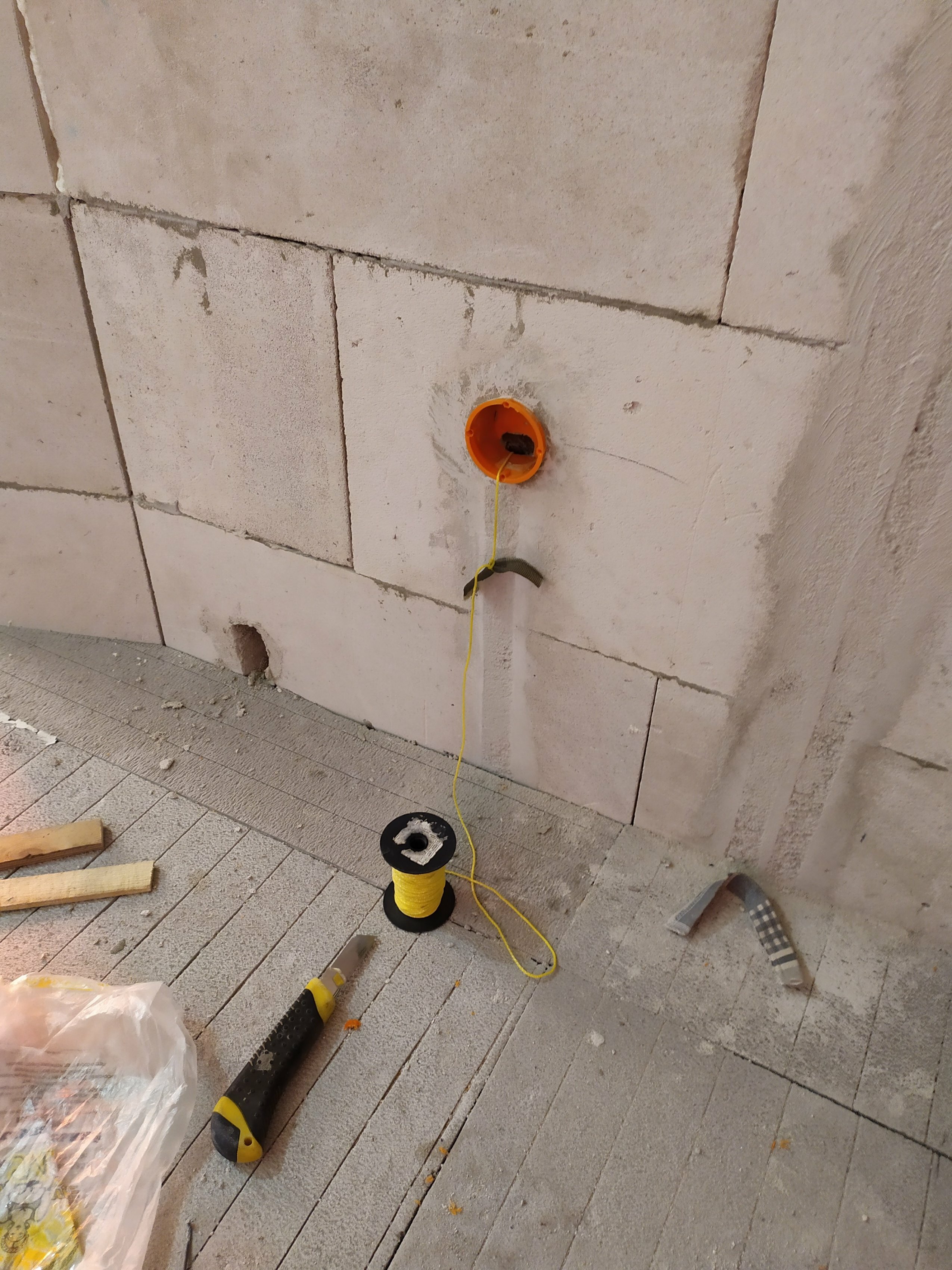

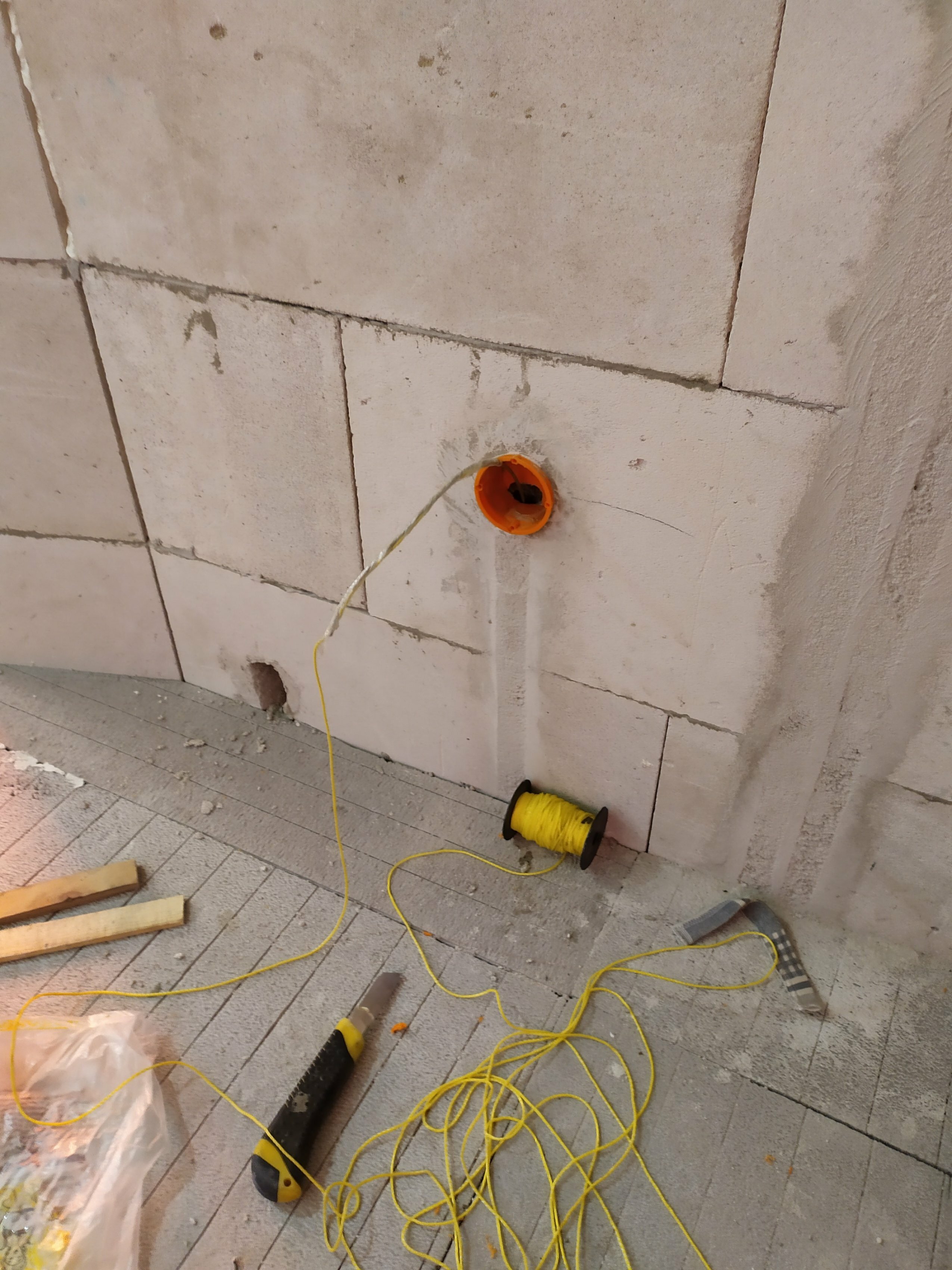

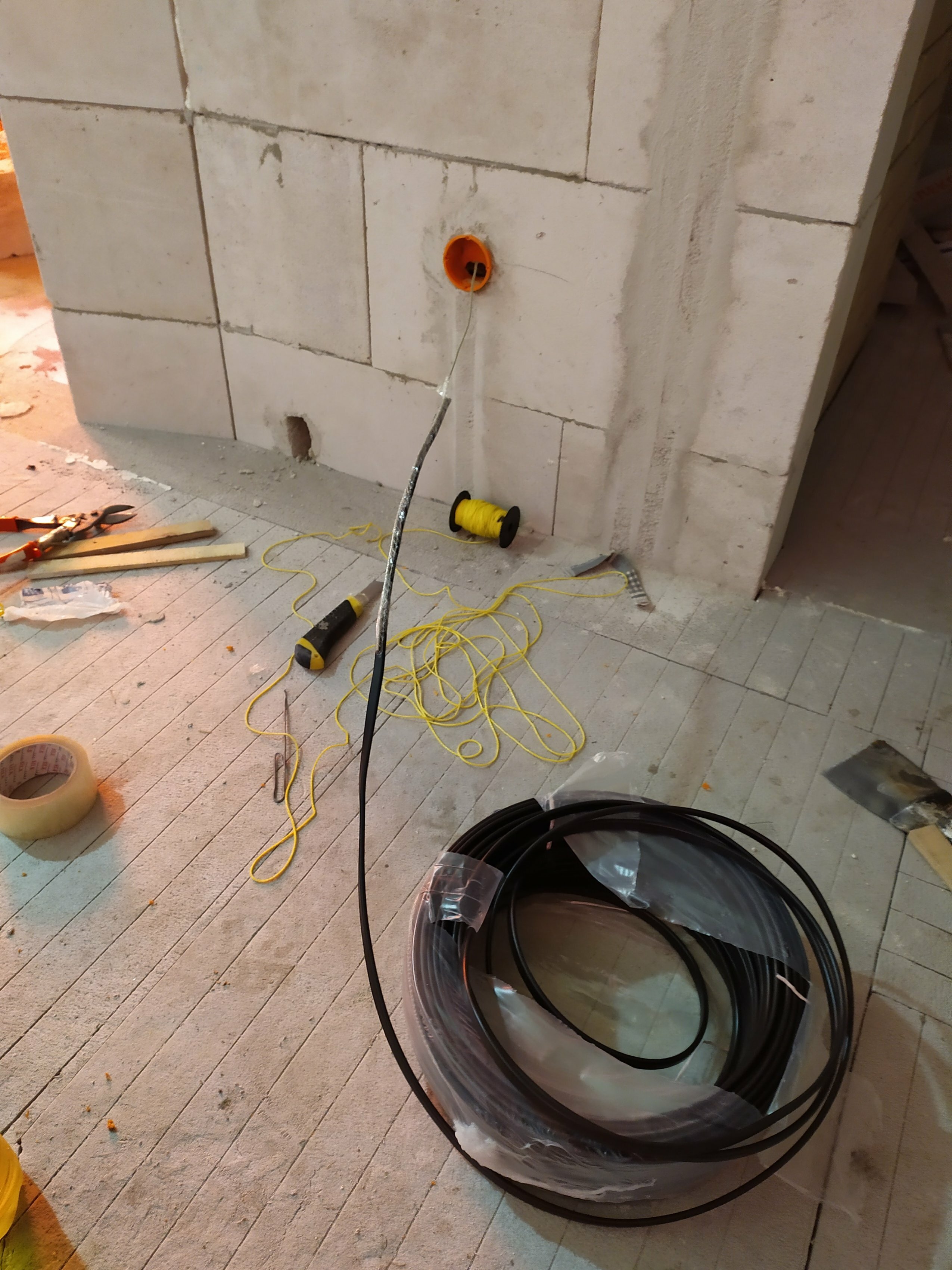

andrey_ka Опубліковано: 10 жовтня 2024 Поділитись Опубліковано: 10 жовтня 2024 (змінено) 1 година тому, Diesel Draft сказав: Я купив одну трубу на пробу 17мм внітрішнього діаметру. Одножильний дріт буде важко замінити. А якщо буде 2-3 кута то я не вірю, що зможу це зробити. І як , пробували ? Чи зразу не вірите. Приклад як воно робиться: Маємо ось таки підрозетник. Спочатку за допомогою пилосмока затягується звичайна капронова нитка , потім до цієї нитки прив`язується тросик в поліетиленові оболонці , діаметром десь 3мм. Можна ще до цієї нитки прив`язати шматок ганчірки (на фото її видно) та змочити її у будь-якому нейтральному маслі , в процесі затягування тросика ця ганчірка очистить канал від пилу та змастить стінки . що в рази полегшить затягування. Далі за допомогою нитки цей тросик затягується в канал. Далі до тросика прив`язується кабель (в данному випадку 3х2,5мм моноліт) і за допомогою тросика затягується в канал. Ось до прикладу прохідний вимикач де сходяться три кабелі 3х1,5мм моноліт. ПС.. В одному каналі не більше ніж 2 кути по 90 градусів. Труба така сама як і у вас. Змінено 10 жовтня 2024 користувачем andrey_ka 1 Посилання на коментар Поділитися на інших сайтах More sharing options...
standov Опубліковано: 11 жовтня 2024 Поділитись Опубліковано: 11 жовтня 2024 12 часов назад, andrey_ka сказал: Приклад як воно робиться: ЗАтягнути справді простіше ніж ВИтягнути бо коли ви затягуєте то ви дріт змочуєте в силіконі, а коли витягуєте старий то він там без силікону і в пилюці, а *заміна* передбаає все-ж обидві дії ) я коли затягував в гофру кабель (без силікону) то робив то на вулиці і розмотував гофру в струну і то бували кейси коли штатна сталька рвалася. В 10.10.2024 в 08:18, andrey_ka сказал: ну принаймні теоретично теоретично, а практично є шо є ) Посилання на коментар Поділитися на інших сайтах More sharing options...
andrey_ka Опубліковано: 11 жовтня 2024 Поділитись Опубліковано: 11 жовтня 2024 11 хвилин тому, standov сказав: бо коли ви затягуєте то ви дріт змочуєте в силіконі . Ні , з кабелем ніяких маніпуляцій не проводжу , слідкую лише щоб він ніде не перегинався. ПС.. Якщо кабель затягується без проблем , то і витягується точно так само , я пробував. ПСС.. А якщо використати багатожильний гнучкий кабель , так взагалі без проблем. 21 хвилину тому, standov сказав: я коли затягував в гофру кабель (без силікону) то робив то на вулиці і розмотував гофру в струну і то бували кейси коли штатна сталька рвалася. Мабуть ви використовували гофру не того діаметра. Кабель в гофрі має займати не більше ніж 30-40% від внутрішього об`єму гофри. Посилання на коментар Поділитися на інших сайтах More sharing options...
standov Опубліковано: 11 жовтня 2024 Поділитись Опубліковано: 11 жовтня 2024 16 минут назад, andrey_ka сказал: Кабель в гофрі має займати не більше ніж 30-40% від внутрішього об`єму гофри. так, я гофру не для замінності юзав, а просто не хочу контакту кабеля безпосередньо з цементною штукатуркою (отакий таракан в голові), тому гофра була мінімальна куди влазило, щоб не штробити зайвого, 16та на 2.5 чесний ввгнг, це якщо по нормам то замало, але то "собі". Посилання на коментар Поділитися на інших сайтах More sharing options...
andrey_ka Опубліковано: 11 жовтня 2024 Поділитись Опубліковано: 11 жовтня 2024 47 хвилин тому, standov сказав: так, я гофру не для замінності юзав, а просто не хочу контакту кабеля безпосередньо з цементною штукатуркою (отакий таракан в голові), тому гофра була мінімальна куди влазило, щоб не штробити зайвого, 16та на 2.5 чесний ввгнг, це якщо по нормам то замало, але то "собі". Так ця вимога , мабуть , до змінюваності має віддалене відношення , а скоріше щоб кабель не перегрівався. Адже при прокладанні в каналах кабель не контактує зі стіновими конструкціями і як наслідок не так ефективно охолоджується. Але якщо для себе і точно знаєте що перевантаження не буде , то це , напевне , і не суттєво. Посилання на коментар Поділитися на інших сайтах More sharing options...

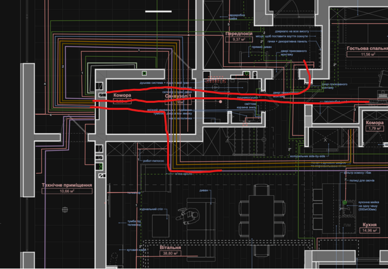

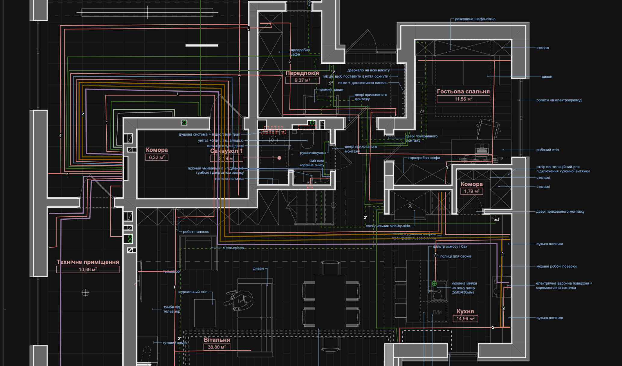

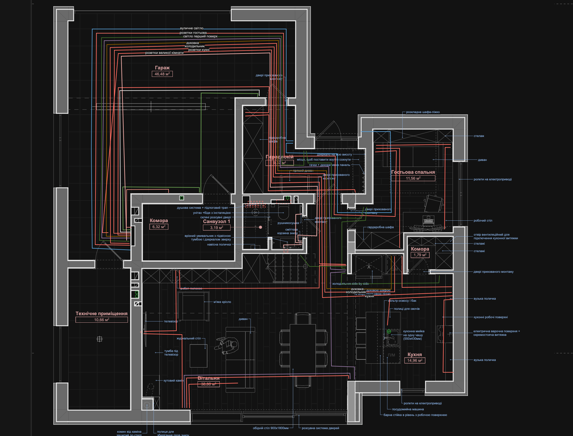

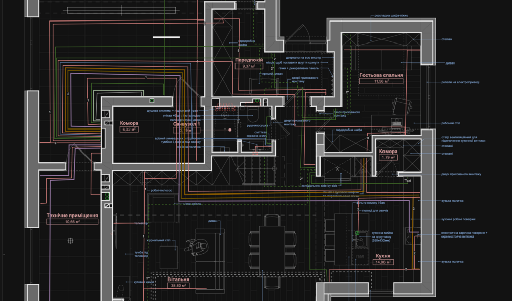

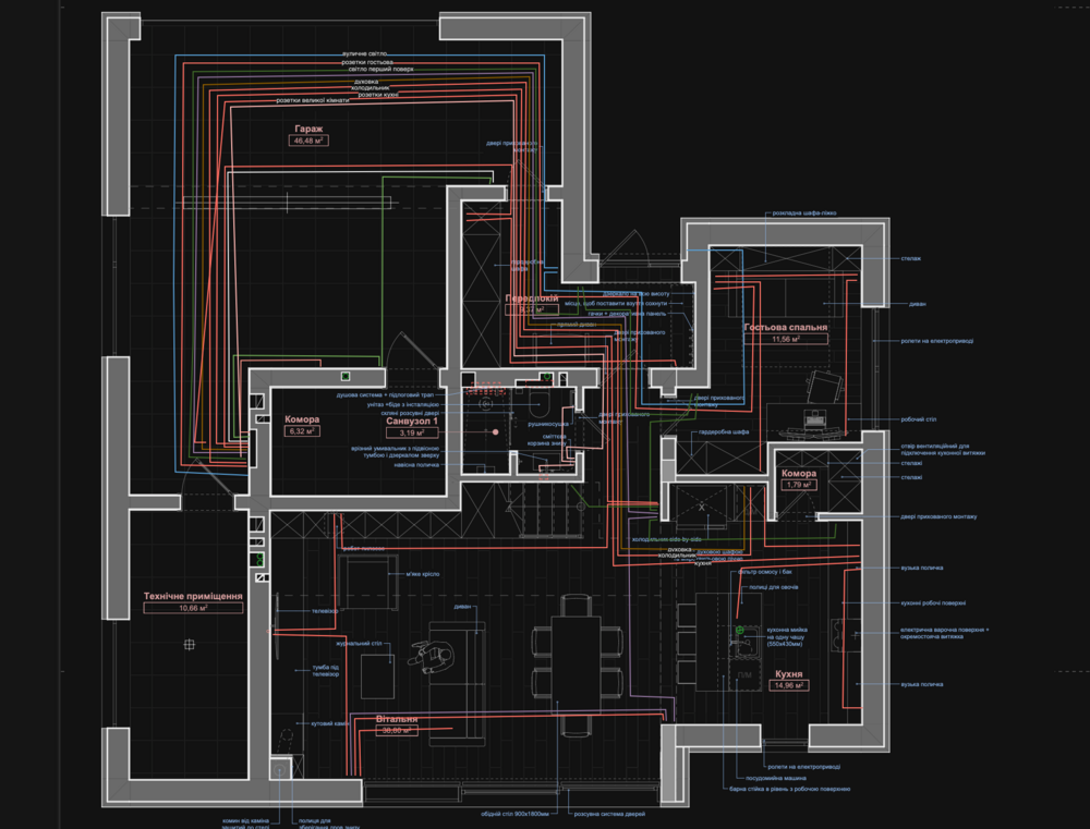

aleksey02 Опубліковано: 11 жовтня 2024 Поділитись Опубліковано: 11 жовтня 2024 В 24.09.2024 в 12:23, Diesel Draft сказал: Чорновик трасіровки першого поверху. Другий будеменший набагато. Тут без слаботочки Доречі хочу прокладати електрику в ПВХ трубах в стяжці. Є якісь нюанси? чи можна брати не спеціалізовані? Это ужас! Прокладка по потолку + штробы будет минимум в 2 раза дешевле! Посилання на коментар Поділитися на інших сайтах More sharing options...

standov Опубліковано: 12 жовтня 2024 Поділитись Опубліковано: 12 жовтня 2024 В 24.09.2024 в 12:19, Diesel Draft сказал: Чорновик трасіровки першого поверху. Другий будеменший набагато. Тут без слаботочки але питання в іншому, в чому сакральний сенс прив'язуватися до пройомів, робите в стіні перфоратором по рівню чорного полу "проруби", і проводите через стіни, тимпаче ви все одно хочете труби, далі проруби замазуєте і заливаєте чистову підлогу. Довгі проводи то гроші, опір, витоки і тп. Посилання на коментар Поділитися на інших сайтах More sharing options...
Diesel Draft Опубліковано: 15 жовтня 2024 Автор Поділитись Опубліковано: 15 жовтня 2024 В 12.10.2024 в 02:04, aleksey02 сказал: Это ужас! Прокладка по потолку + штробы будет минимум в 2 раза дешевле! В мене там приточна вентиляція Плюс в мене друге світло. В мене до стелі 6м в половині будинку Я вже переробив трасу. Вона піде під сходами. Там доречі не несуча стіна. Там просто перегородка Посилання на коментар Поділитися на інших сайтах More sharing options...
standov Опубліковано: 15 жовтня 2024 Поділитись Опубліковано: 15 жовтня 2024 49 минут назад, Diesel Draft сказал: Я вже переробив трасу. Вона піде під сходами. Там доречі не несуча стіна. Там просто перегородка А чого не так? Нашо ті загогуліни, у вас жеж не багатоповерхівка щоб отвори в несучих стінах були принципові. 2 Посилання на коментар Поділитися на інших сайтах More sharing options...

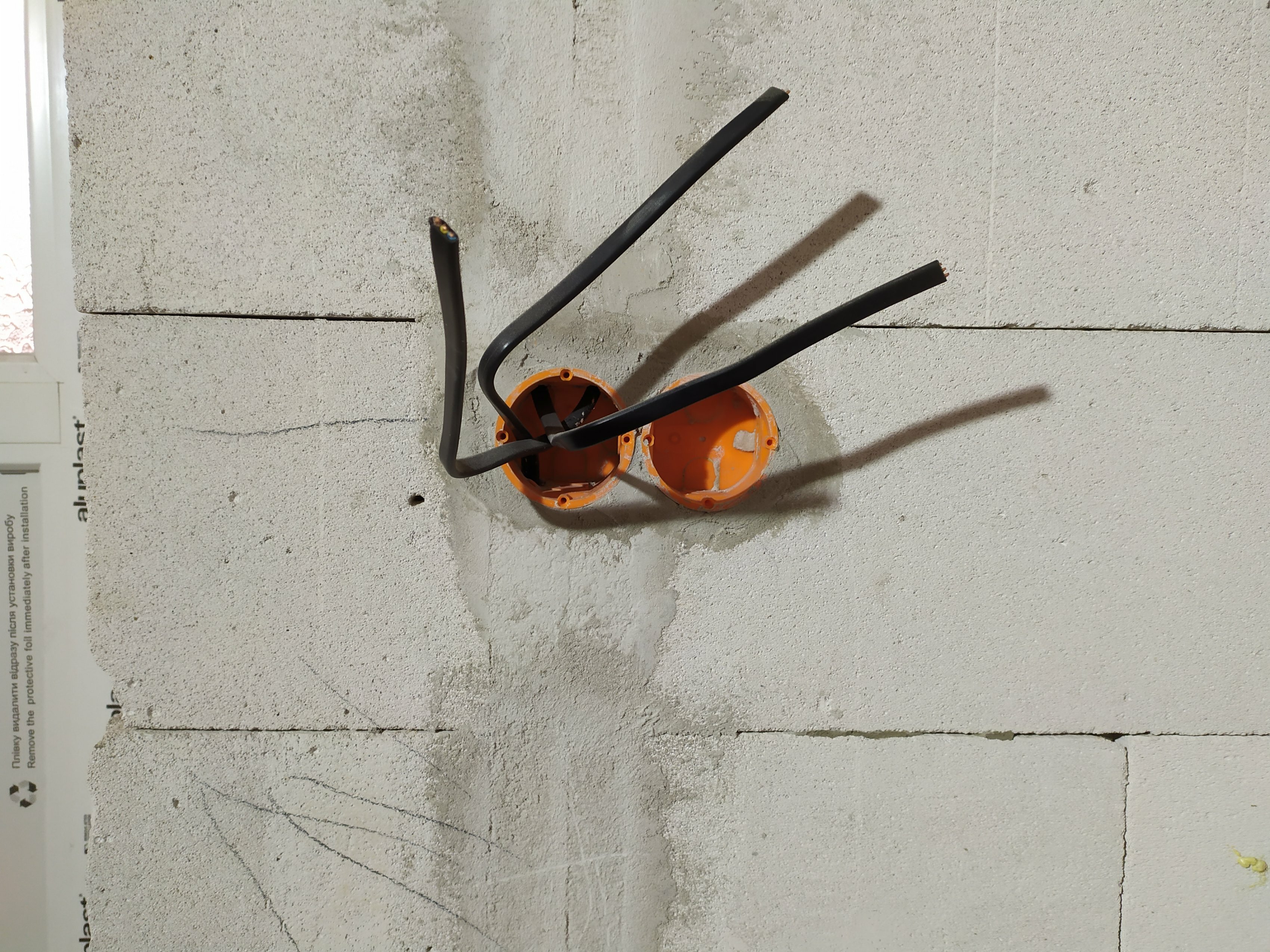

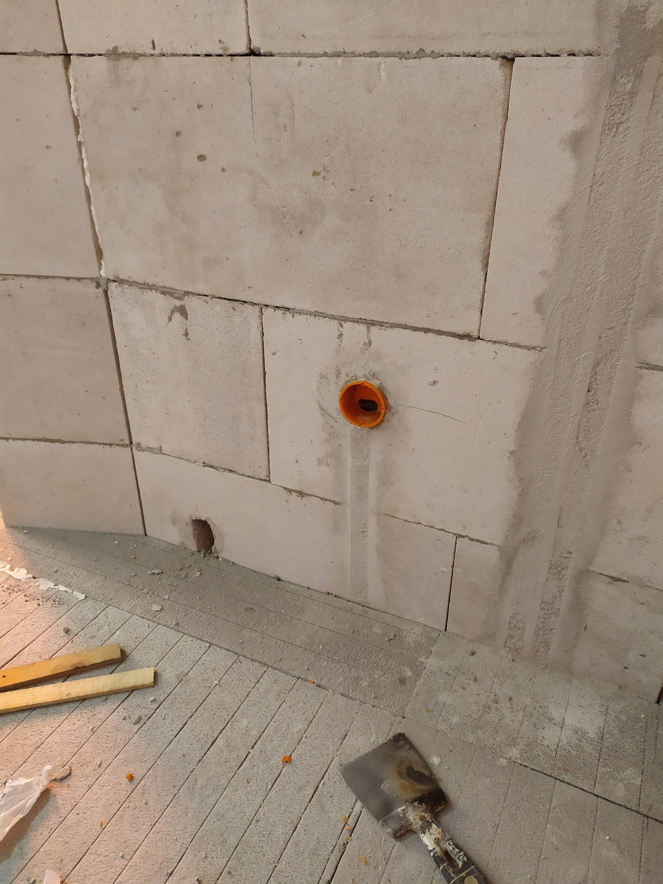

Diesel Draft Опубліковано: 16 жовтня 2024 Автор Поділитись Опубліковано: 16 жовтня 2024 В 15.10.2024 в 15:12, standov сказал: А чого не так? Нашо ті загогуліни, у вас жеж не багатоповерхівка щоб отвори в несучих стінах були принципові. Так тоже можна. Як на мене не сильно зменшить кількість кабелю. Просто мені більше подобається сверлити тоншу стіну Сьогодні робив підрозетники і в одній кімнаті відкрив портал в іншу кімнату.....чуток перестарався П.С. Маю наконечники від урагану від Реактивної пошти Посилання на коментар Поділитися на інших сайтах More sharing options...
