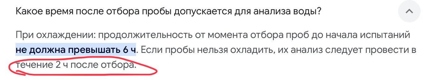

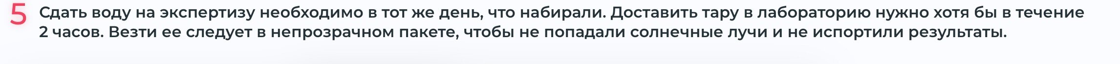

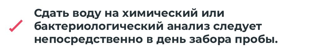

vodinoy Опубліковано: 14 серпня 2024 Поділитись Опубліковано: 14 серпня 2024 Рекомендую сдать на анализ еще в пару лабораторий, -возможно отправить в Киев в субос Посилання на коментар Поділитися на інших сайтах More sharing options...

Фрай Опубліковано: 14 серпня 2024 Поділитись Опубліковано: 14 серпня 2024 13 годин тому, vodinoy сказав: Рекомендую сдать на анализ еще в пару лабораторий, -возможно отправить в Киев в субос Ви самі зрозуміли, що порадили? Чи нагадати термін доставки води до лабораторії? Посилання на коментар Поділитися на інших сайтах More sharing options...
vodinoy Опубліковано: 15 серпня 2024 Поділитись Опубліковано: 15 серпня 2024 да, вы правы, микроэлементы через бутылку испаряются. Посилання на коментар Поділитися на інших сайтах More sharing options...
Фрай Опубліковано: 15 серпня 2024 Поділитись Опубліковано: 15 серпня 2024 (змінено) Угу нагадаю, що людина мешкає у Львові, а ваша порада здати у Київ до відомої особисто вам лабораторії Змінено 15 серпня 2024 користувачем Фрай 1 Посилання на коментар Поділитися на інших сайтах More sharing options...
