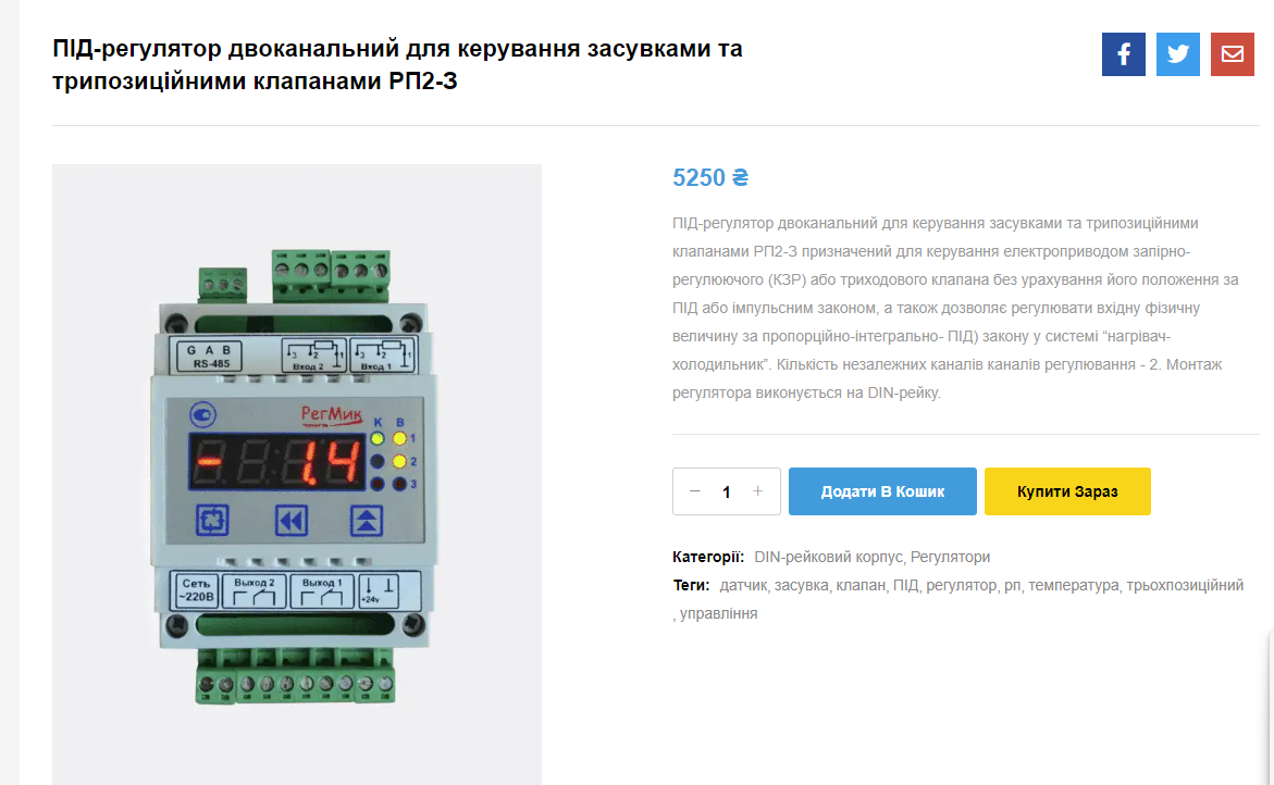

standov Опубліковано: 13 серпня Поділитись Опубліковано: 13 серпня (змінено) Може хто порадить контроллер або на крайняк якась голе реле без логіки зайвої яке б мало можливість зовнішнього керування (wifi/modbus і тп) та керувало триточковим приводом змішувального вузла, тобто задача максімум/оптумум - зовнішньою системою встановлювати температуру на цьому контролері і він її підтримує по своїм датчикам температури задача мінімум - реле яке має наприклад вайфай або модбас і може робити приводу більше/меньше. Далі я на то накручую зовнішній ПІД (то вже за межами ТЗ). все що нагуглив щось типу польського euroster/tech але вони максимально тупі коробочки в собі, без зовнішнього керування. На тесh наче як є модуль віфі, але такий саме тупий і "закритий" за якісь неадекватні гроші. Змінено 13 серпня користувачем standov Посилання на коментар Поділитися на інших сайтах More sharing options...

standov Опубліковано: 13 серпня Автор Поділитись Опубліковано: 13 серпня Як інколи корисно свої думки дублювати буквами, доки писав відповідь мабуть надумав потенційне рішення. Потрібен під-регулятор з модбасом який вміє в триточкове керування. Перше шо нагуглив, трошки дорогувасто правда як на мене для такого дивайсу але може ще шось знайду Посилання на коментар Поділитися на інших сайтах More sharing options...

standov Опубліковано: 14 серпня Автор Поділитись Опубліковано: 14 серпня 5 часов назад, volomoto сказал: Я б взяв плату типу такої www.kincony.com/4-channel-gsm-relay-esp32-board.html, залив туди PID на ESPHome, причепив температурний сенсор і керував клапаном з допомогою релюшок. варіант, але я вже спілкуюся з хлопами з чернігівського regmik (фото вище), подивимося що з того вийде. Посилання на коментар Поділитися на інших сайтах More sharing options...
