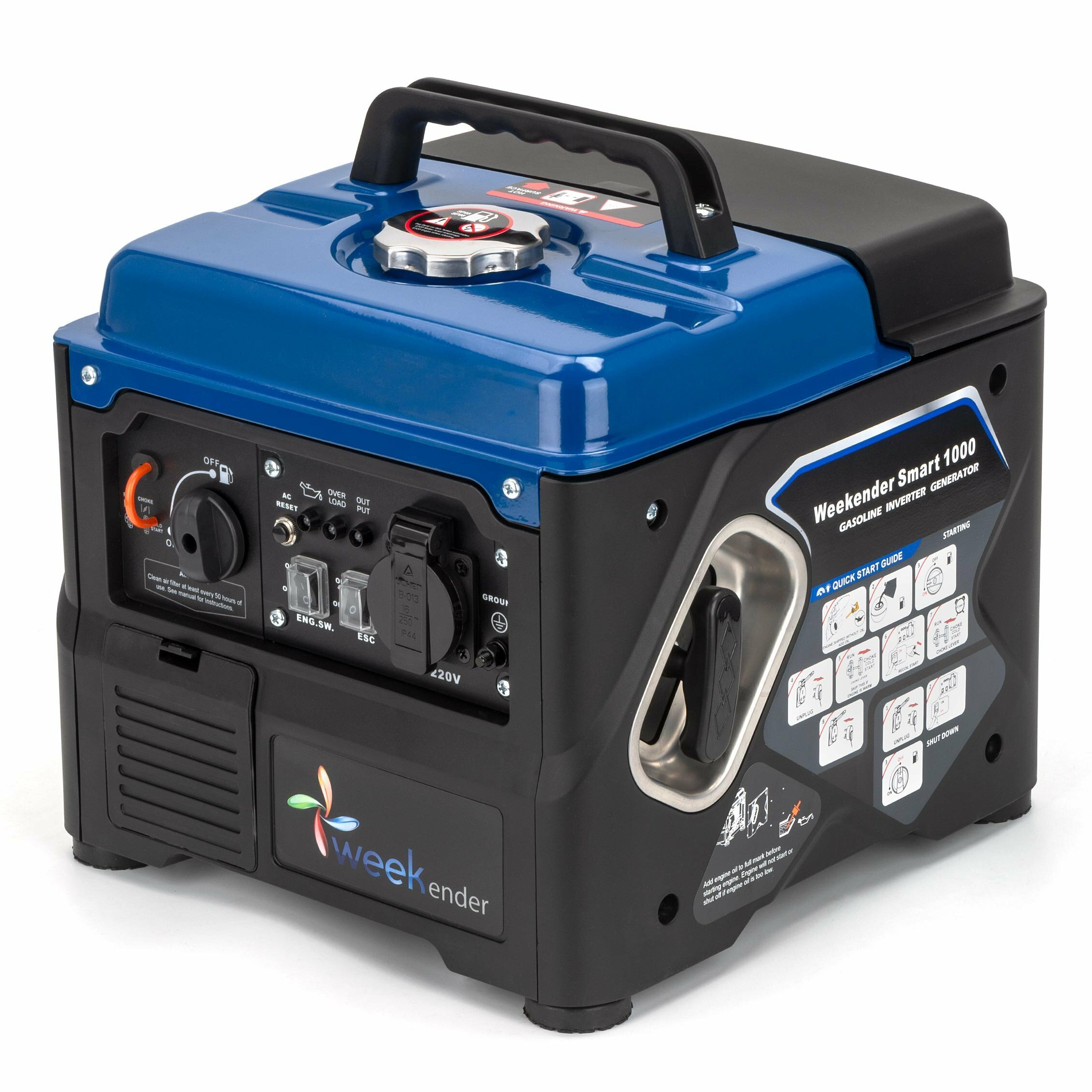

sly Опубліковано: 8 годин тому Поділитись Опубліковано: 8 годин тому 10 минут назад, AlexRS4 сказал: Водолій 63 Йому вже років десь 20 Вдалий попався. тільки вчора такий замінив. В нього реальне споживання 1,5-1,6 кВт на глибині 40м (при паспортному 1,2). При старті генератор 2,8 кВт ковбасить та плющить, 4,5 кВт запускає нормально. Тобто пусковий струм чималий. В момент пуску "ваттметр" ловить потужність 1,8 кВт, але насправді набагато більше. Після встановлення плавного пуску 2,8 запускає майже як до того запускав більш потужний генератор. Тобто про "маленький дешевий генератор з 0,5л на годину" можете забути. Хоча повертаючись до мого 2,8кВт - це старенький китаєць, який під навантаженням 25% споживає трохи менше 1л на годину. Ще для роздумів інформація - вчора поставив китайський насос донгжин з тими ж параметрами, що 63 водолей, але на етикетці потужність 550 Вт. У свердловині на глибині ті ж 40 метрів він споживає рівно 1 кВт/ч. Ваттметри при пуску встигає відобразити 1,2 кВт, але думаю, все ж 1,5 там є. Інвертор+батарея в мене також є, без них тепер життя не уявляю, а генератори запускаю раз на півроку просто щоб попрацювали хвилин 5. Коли були жорсткі блекаути, в мене був запас палива у 400 літрів 95го вартістю 20 тис грн. Тому на той час інвестиція в інвертори себе окупила, навіть незважаюти на економію сил на побігати заправити/підключити/відключити. А ще про заміну масла чомусь забувають (в мене запас штук 10 літрушек і коли живеш на генераторі міняти треба досить часто - при жорстких блекаутах це може бути раз на тиждень). 4 Посилання на коментар Поділитися на інших сайтах More sharing options...

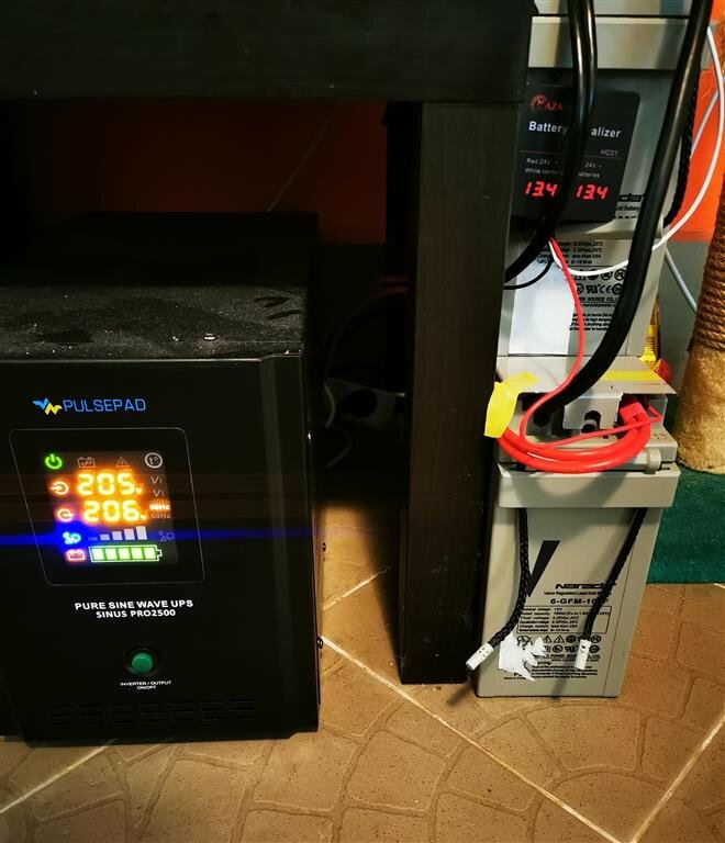

Enot123h Опубліковано: 6 годин тому Поділитись Опубліковано: 6 годин тому 3 часа назад, AlexRS4 сказал: готової та гарно розставленної системи з нормальним трифазним гібридним інвертором на 10 кВт типу Deye, акумуляторів кіловат так на 10, зарядкою для електроавто і з сонячними батареями. Така ж херня, але це Харків. Був 12В свинець та 1 кВт інвертор та окрема зарядка, за вес час війни наторохкотів геною всього 20 годин, без електрики не сидів. Прийшов час апгрейду тому взяв дешевий інвертор на 3кВт та універсальну батарею 24/48В (щоб не міняти потім), це все можна швидко кинути у машину. А от від панелей відмовився, бо їх з собою не забереш. Жив би на західній відразу би взяв дею 5 кВт та панелі. З мого досвіду як що є інвертор гена майже не потрібен. Тому і раджу варіант з інвертором, але з поправкою на Харків у бюджетному варіанті 3 Посилання на коментар Поділитися на інших сайтах More sharing options...
sly Опубліковано: 6 годин тому Поділитись Опубліковано: 6 годин тому 6 минут назад, Enot123h сказал: це все можна швидко кинути у машину. в мене досі з цих самих міркувань один комплект лежить на полу, так і працює... Пофіг, що інвертор лежить, а не висить, ще й кулер замінений на ноктюа - потік менший, проте тихіше. У "тимчасовому" режимі працює з грудня 22 року... 2 Посилання на коментар Поділитися на інших сайтах More sharing options...
AlexRS4 Опубліковано: 5 годин тому Автор Поділитись Опубліковано: 5 годин тому 35 минут назад, Enot123h сказал: З мого досвіду як що є інвертор гена майже не потрібен. Тому і раджу варіант з інвертором, але з поправкою на Харків у бюджетному варіанті Дякую . Переконали майже. Порекомендуйте, будь ласка, систему і продавця. Може в Харкові є не дуже жадібні ( фантастика ) продавці з рекомендаціями. Посилання на коментар Поділитися на інших сайтах More sharing options...
Enot123h Опубліковано: 5 годин тому Поділитись Опубліковано: 5 годин тому 2 минуты назад, AlexRS4 сказал: Дякую . Переконали майже. Порекомендуйте, будь ласка, систему і продавця. Може в Харкові є не дуже жадібні ( фантастика ) продавці з рекомендаціями. Інвертор брав на алі, бо його тут навіть БУ можна буде дорожче продати а універсальну батарею 24/48 у продажі не бачив, такого франкінштейна тільки самому збирати Отут вам лінк на інвертор скидував, а батарею я б таку взяв 24V 100Ah а може і дві Pre-sale New jsdsolar 12V 100Ah LiFePO4 Battery Pack Grade A Cell 6000+ Cycles 24V 100Ah Built-in BMS for Home Outdoor RV Travel 1 Посилання на коментар Поділитися на інших сайтах More sharing options...
