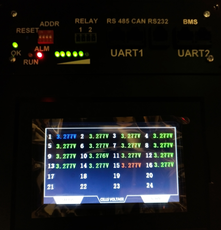

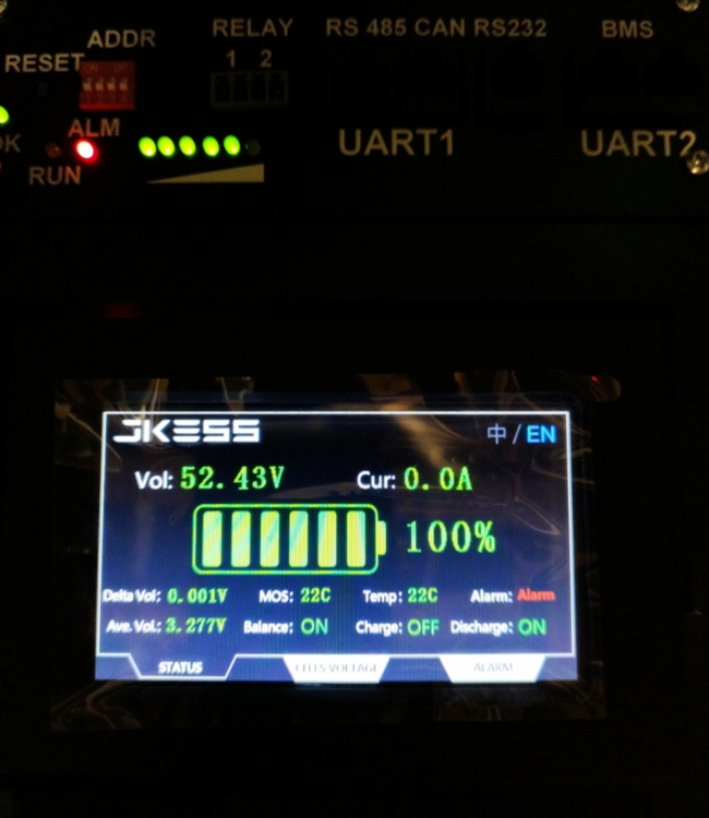

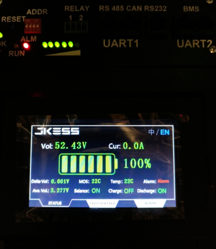

newbee2020 Опубліковано: 24 листопада Поділитись Опубліковано: 24 листопада (змінено) стартанув, наче все слава Богу, свариться на оверчардж, але комірки по 3.27 з заводу майже рівні який стандарний пароль на блутус, хто підскаже? і що треба налаштувати в першу чергу, перед тим як підключати до інвертора. і ще питання, тумблер червоний як виставити? буде одна батарея Змінено 24 листопада користувачем newbee2020 Посилання на коментар Поділитися на інших сайтах More sharing options...
mib Опубліковано: 24 листопада Поділитись Опубліковано: 24 листопада 1 час назад, newbee2020 сказал: який стандарний пароль на блутус 1234 для входа и 123456 для изменения настроек 1 Посилання на коментар Поділитися на інших сайтах More sharing options...
ЯД Опубліковано: 24 листопада Поділитись Опубліковано: 24 листопада 2 години тому, newbee2020 сказав: ? і що треба налаштувати в першу чергу, Ну выбрать лифепо, а дальше в принципе что вы считаете разряжена и заряжена и на каких напряжениях защита. Так же взять самый точный мультиметр и сравнить напряжение всего аккума на инверторе, на бмс и на "точном" приборе). На бмс можно "поправить" напряжение соответственно. И первое время смотреть за зарядом. Вас интересует в конце зарядки чтобы не отстегивалась батарея по перезаряду. И поправить настройки на бмс/инверторе. Так же такое желательно сделать и по разряду. 2 Посилання на коментар Поділитися на інших сайтах More sharing options...
Александр Аврамчук Опубліковано: 25 листопада Поділитись Опубліковано: 25 листопада off-grid-garage.com/my-settings/ налаштування для такої бмс 2 Посилання на коментар Поділитися на інших сайтах More sharing options...
newbee2020 Опубліковано: 25 листопада Поділитись Опубліковано: 25 листопада 10 часов назад, ЯД сказал: Ну выбрать лифепо, а дальше в принципе что вы считаете разряжена и заряжена и на каких напряжениях защита. не хочеться придумувати велосіпед, хочеться зробити так, як в грамотних людей на інверторі ліміти заряду і ємність чомусь вручну не дає змінити. протокол поставив deye , сок передається справно, за інше поки не розумію. Посилання на коментар Поділитися на інших сайтах More sharing options...
Александр Аврамчук Опубліковано: 25 листопада Поділитись Опубліковано: 25 листопада 1 годину тому, newbee2020 сказав: не хочеться придумувати велосіпед, хочеться зробити так, як в грамотних людей на інверторі ліміти заряду і ємність чомусь вручну не дає змінити. протокол поставив deye , сок передається справно, за інше поки не розумію. при конекті з батарейкою ліміти заряду можуть налаштовуватися в бмс 1 Посилання на коментар Поділитися на інших сайтах More sharing options...
newbee2020 Опубліковано: 25 листопада Поділитись Опубліковано: 25 листопада (змінено) То я не ті кнопки нажимав, вже все ок:) ліміт і на інверторі виставив. Питання по напрузі, інвертор вимикає грід якщо нижче 190? Мережа паршива, а ще нагрузка на одну фазу перекошуує Змінено 25 листопада користувачем newbee2020 Посилання на коментар Поділитися на інших сайтах More sharing options...

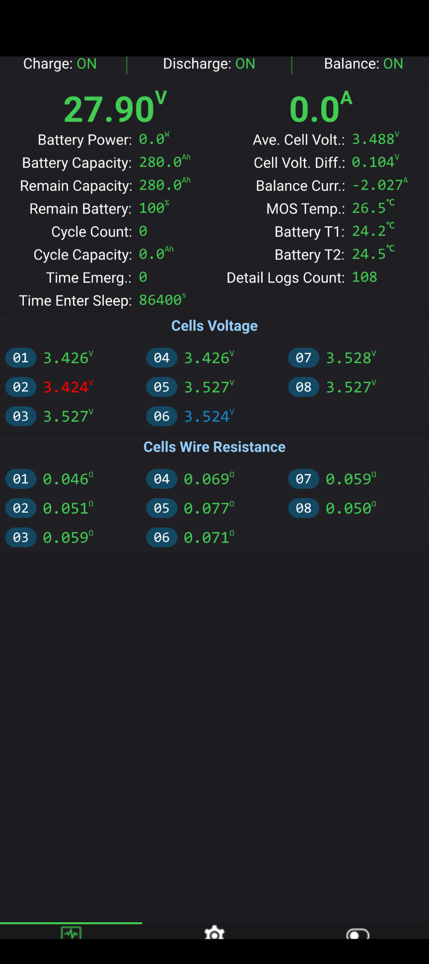

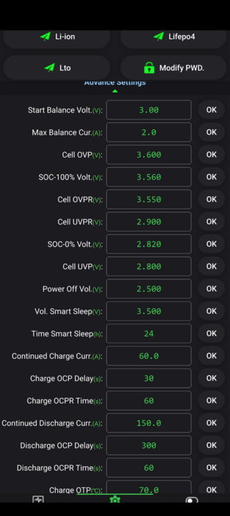

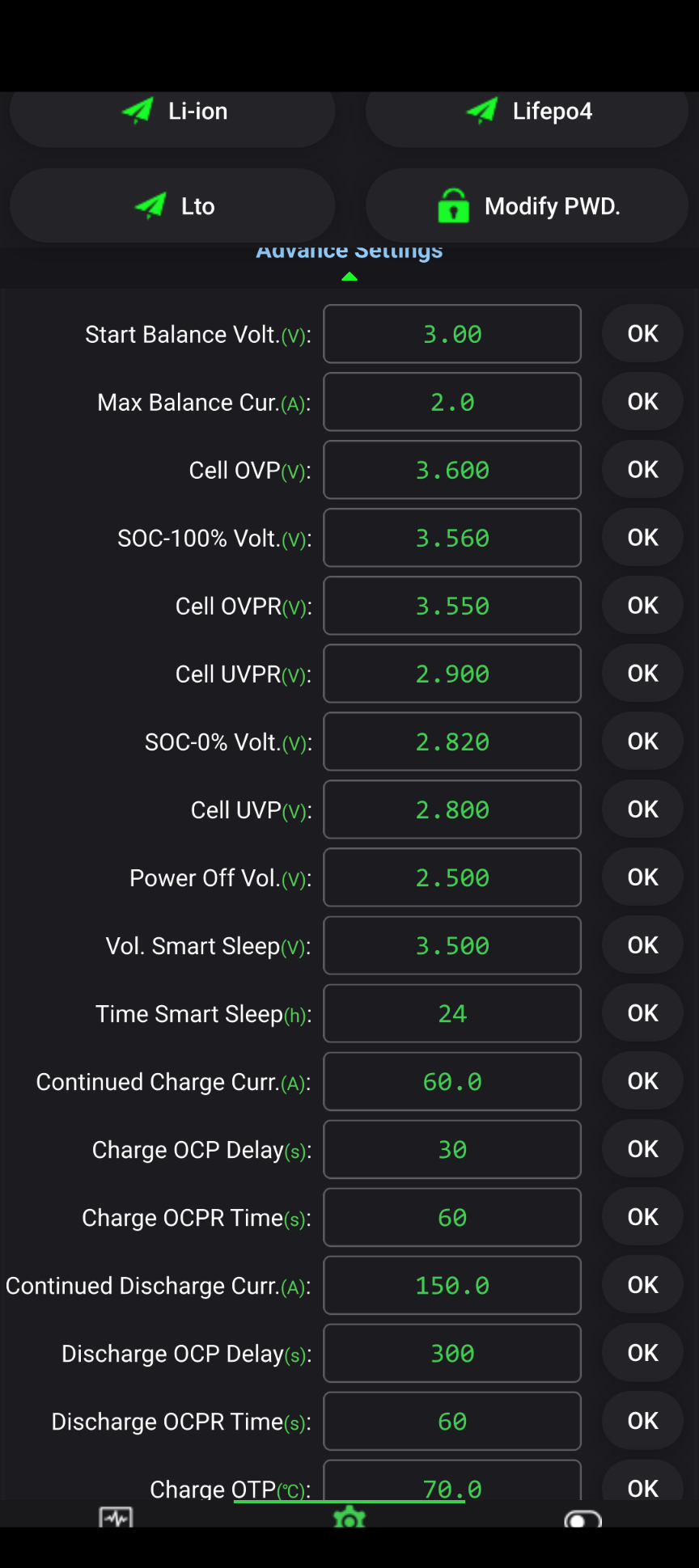

sat-prof Опубліковано: 28 листопада Поділитись Опубліковано: 28 листопада Доброго дня. Оцініть мої налаштування по скрінах . Чи все добре виставлено? Посилання на коментар Поділитися на інших сайтах More sharing options...
volomoto Опубліковано: 28 листопада Поділитись Опубліковано: 28 листопада 7 хвилин тому, sat-prof сказав: Чи все добре виставлено? Start Balance Volt поставте 3.45. Charge OTP не повинно бути більше 50. У вас комірки 280Агод, а обмеження потужності заряду на бмс чомусь 60А. Ставте робоче обмеження на інверторі, а бмс має займатись захистом, тому там ви ставити максимум, який дозволяють комірки. Можете спокійно ставити 150А. 2 Посилання на коментар Поділитися на інших сайтах More sharing options...
sat-prof Опубліковано: 28 листопада Поділитись Опубліковано: 28 листопада 1 годину тому, volomoto сказав: У вас комірки 280Агод, а обмеження потужності заряду на бмс чомусь 60А. Ставте робоче обмеження на інверторі, а бмс має займатись захистом, тому там ви ставити максимум, який дозволяють комірки. Можете спокійно ставити 150А. Дякую. Ці два параметри зміню Обмеження заряду 60А (бо інвертор автомобільний) Немає можливості налаштовувати . Посилання на коментар Поділитися на інших сайтах More sharing options...
