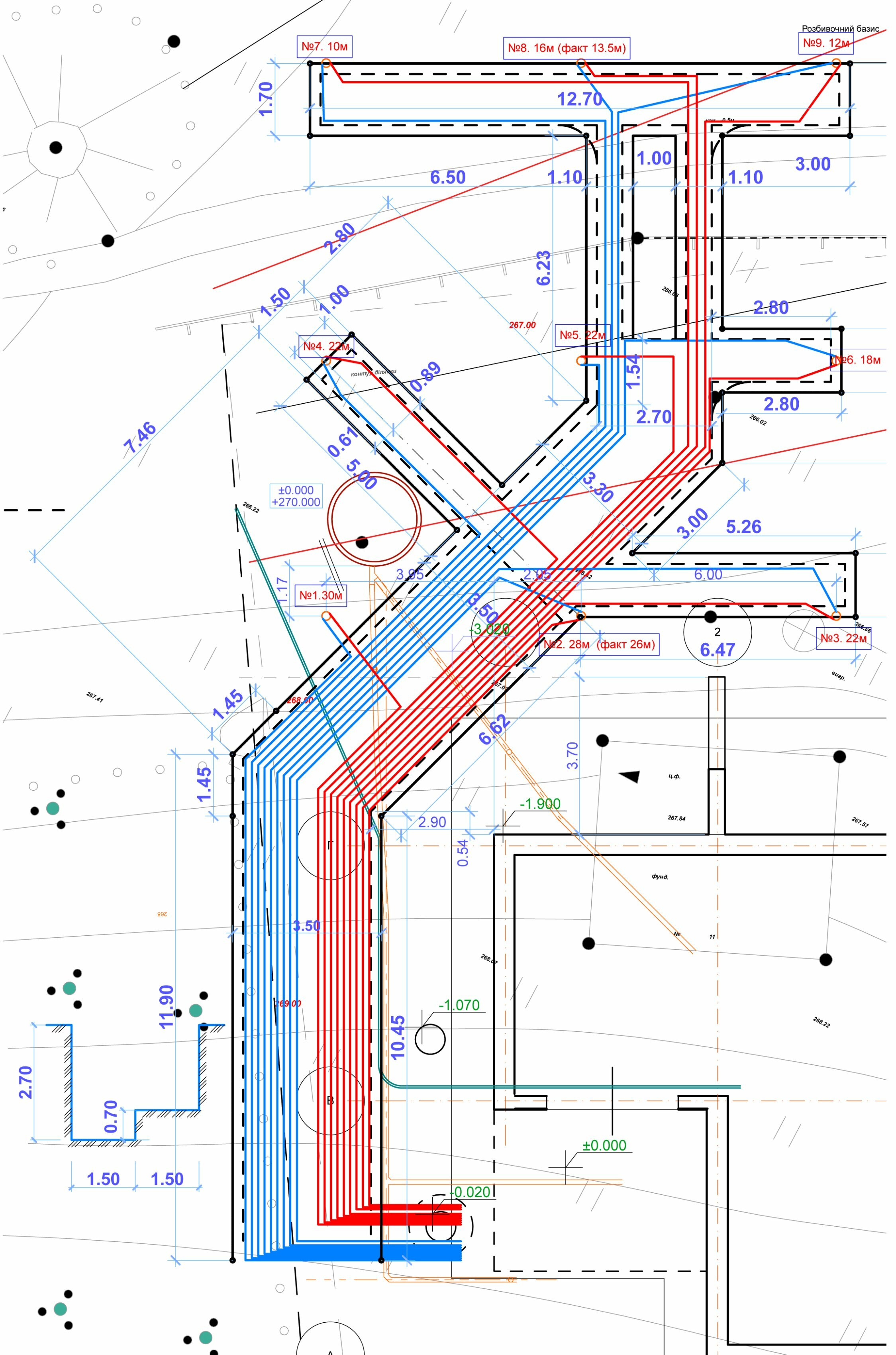

Зупинився я на наступній схемі
Прихований текст

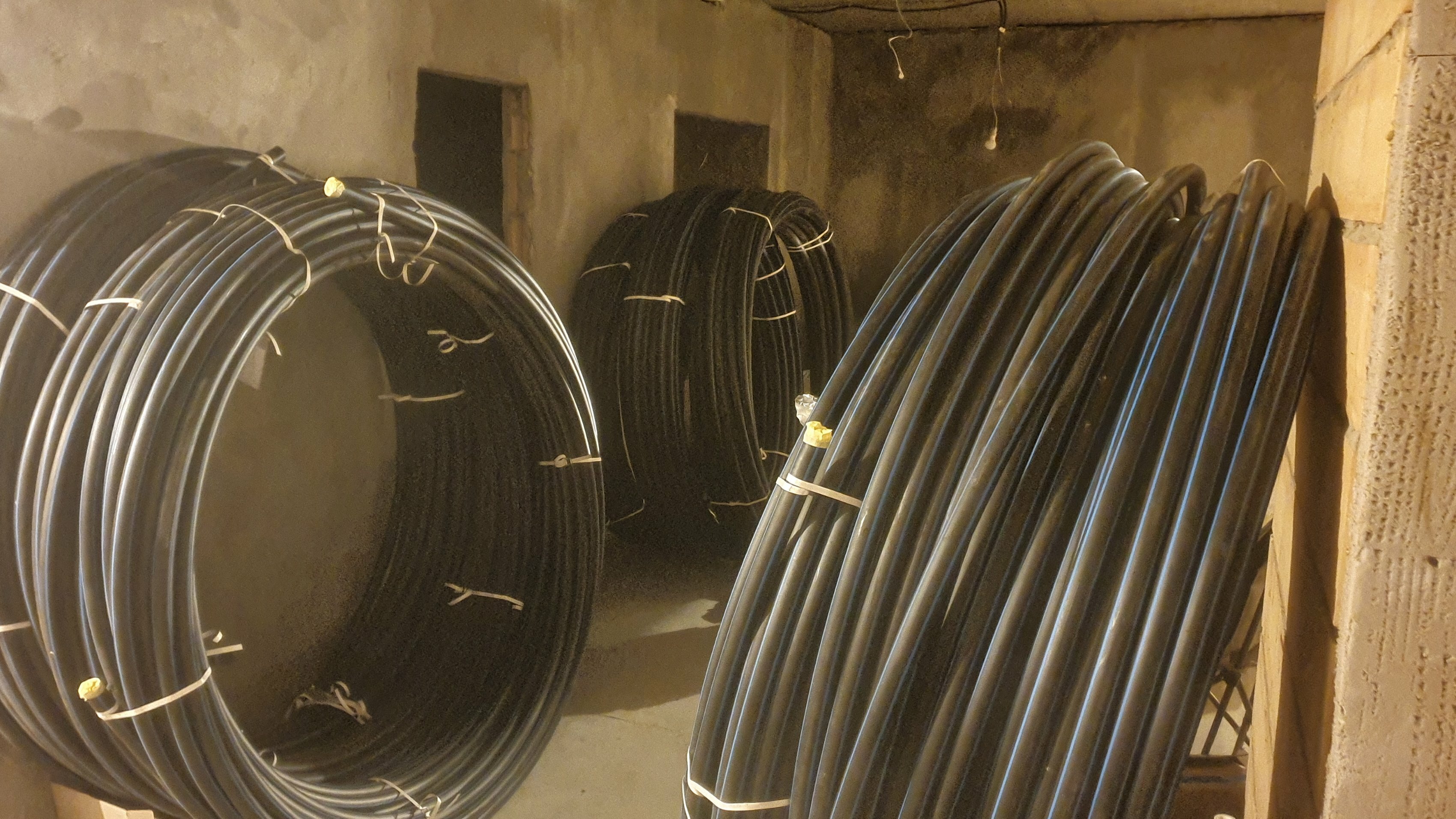

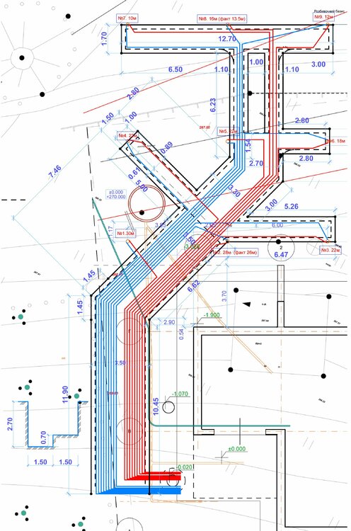

Для того щоб контури були одразу збалансовані, вирішив гілки зробити однаковими протяжностями по 50м.
Враховуючи геологію (у мене камінь після 32 м), робив максимальну скважину глибиною 30м і по мірі віддалення від колектора зменшувалась глибина скважин.
В цілому у мене вийшло 9 скважин сумарною глибиною 180м.

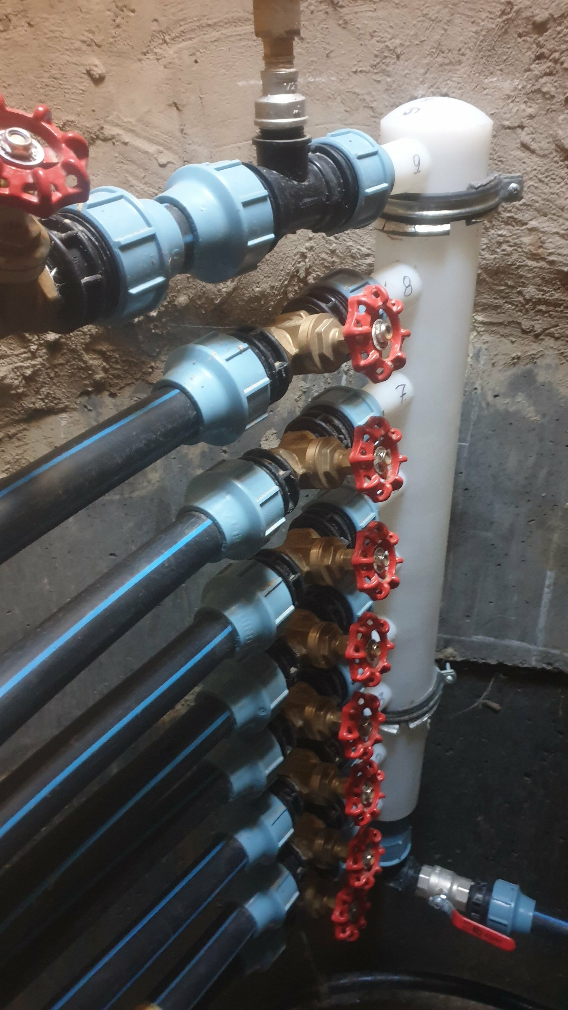

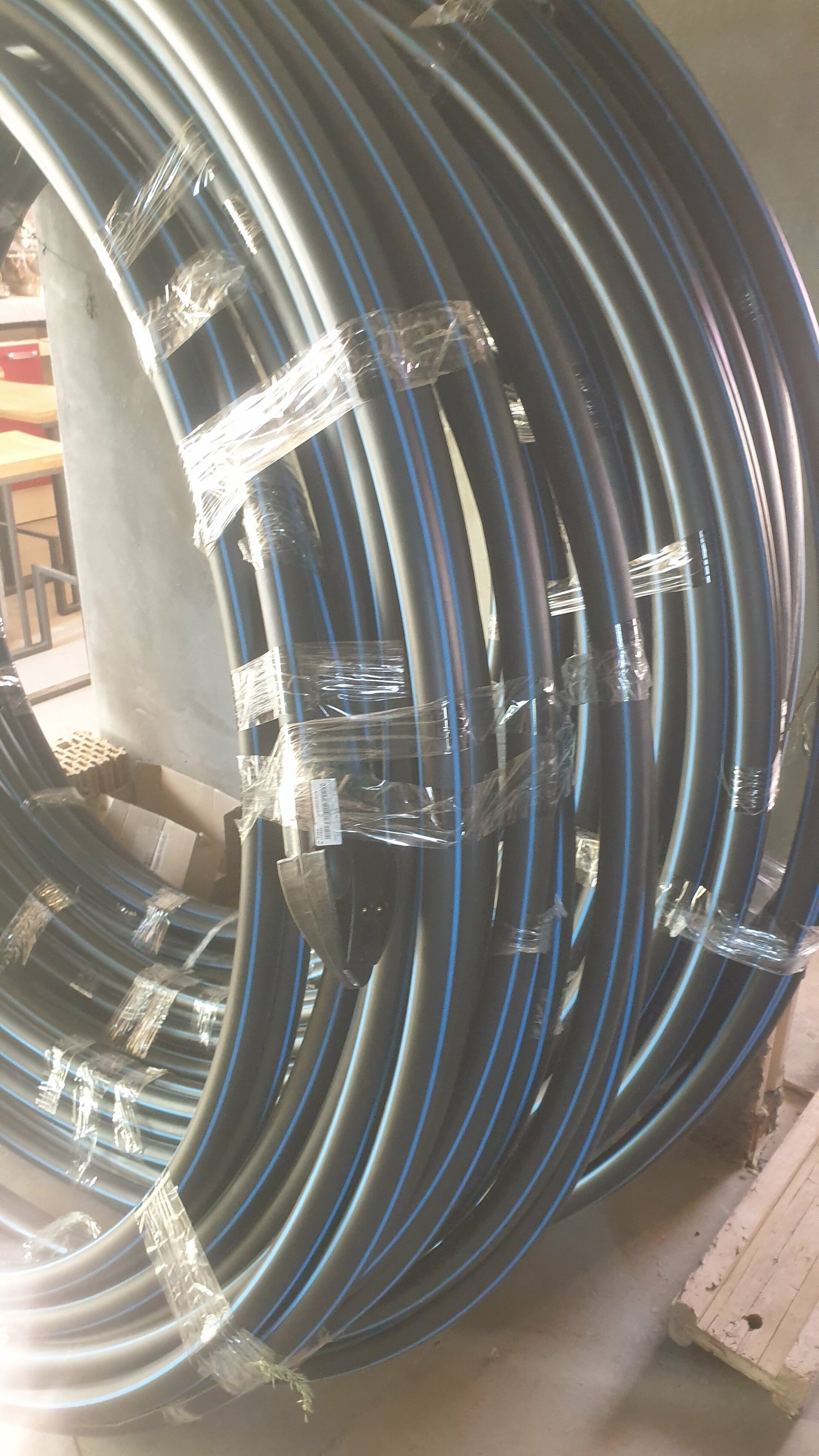

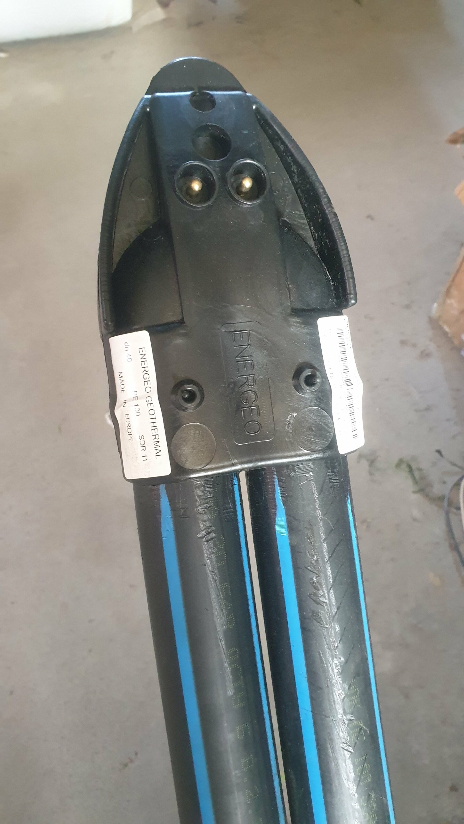

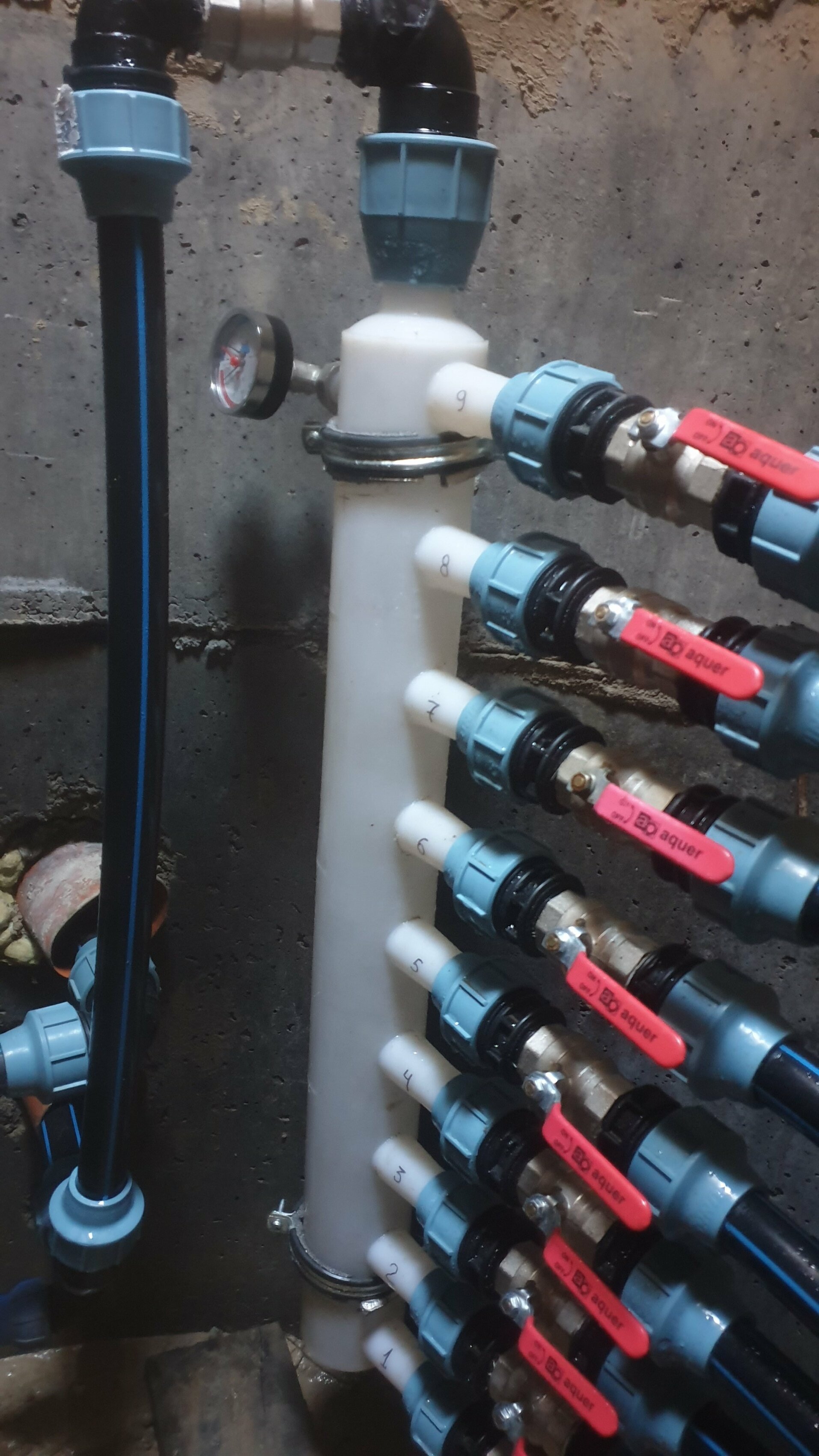

Трубу вдалось придбати по привабливій ціні Д40 з товщиною стінки 4,5мм, колектори на 9 портів, відповідно до кількості гілок.
Крани ДУ32 на подачі - кульові, на звороті вентильного типу.
Муфта У-подібна Д40 - замовляв з Польщі так як в нас лише були Д32. (в ціні виграв сильно, майже вдвічі )).

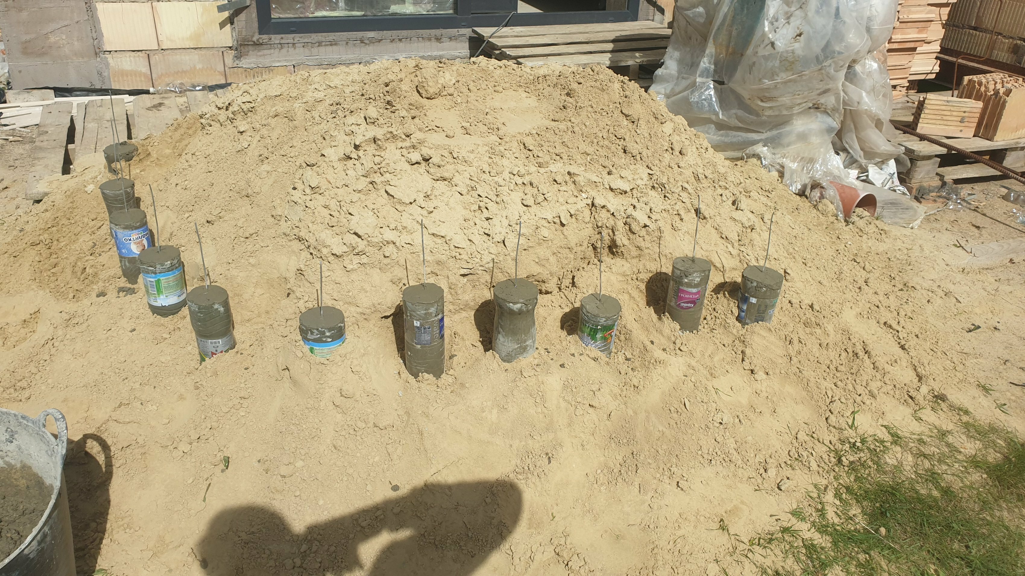

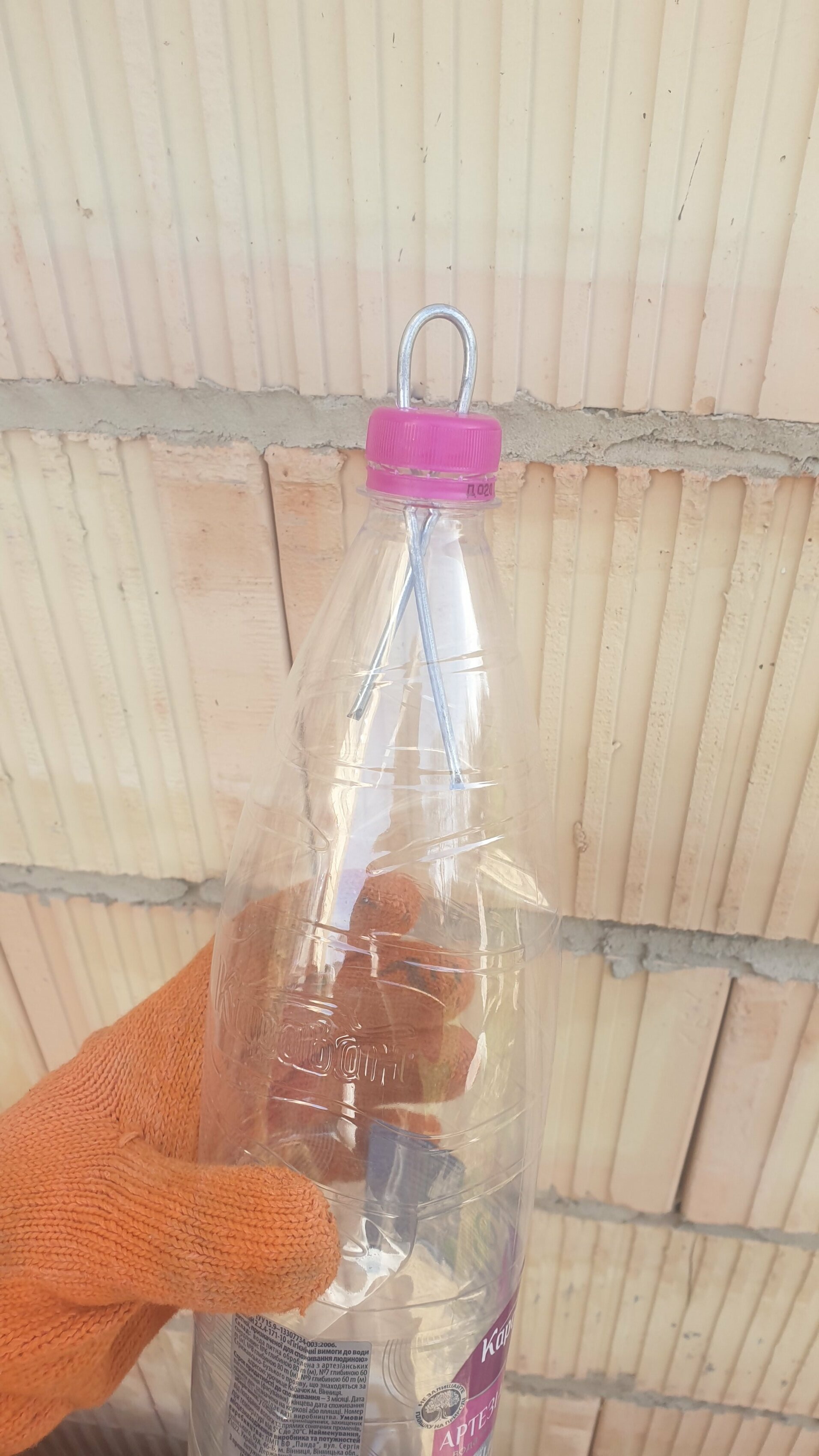

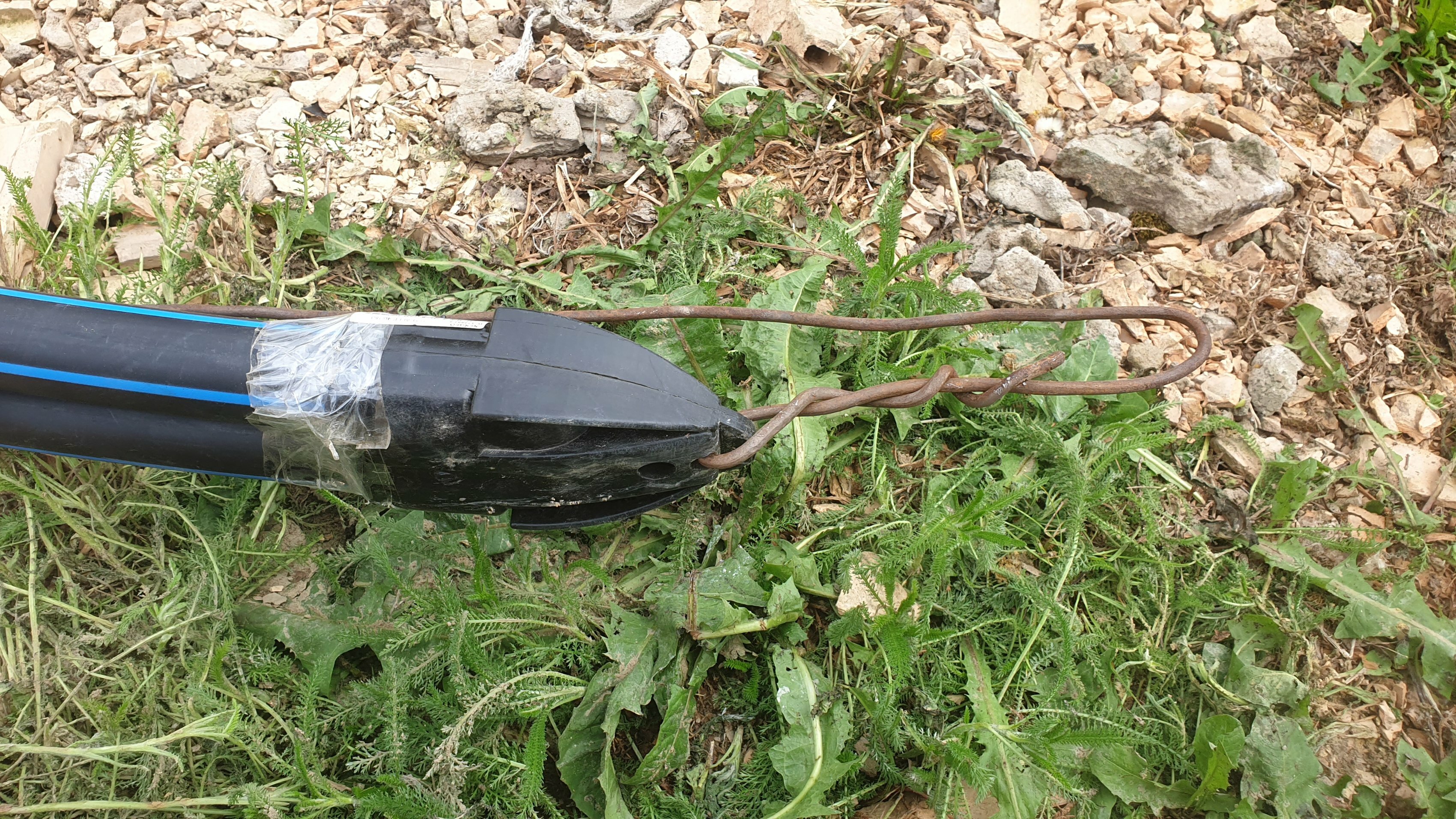

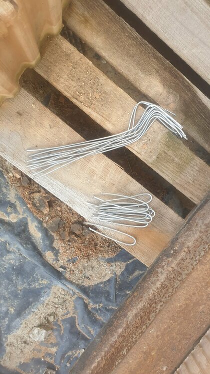

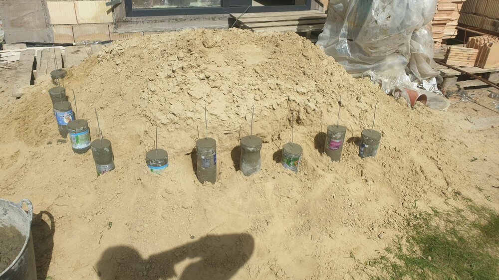

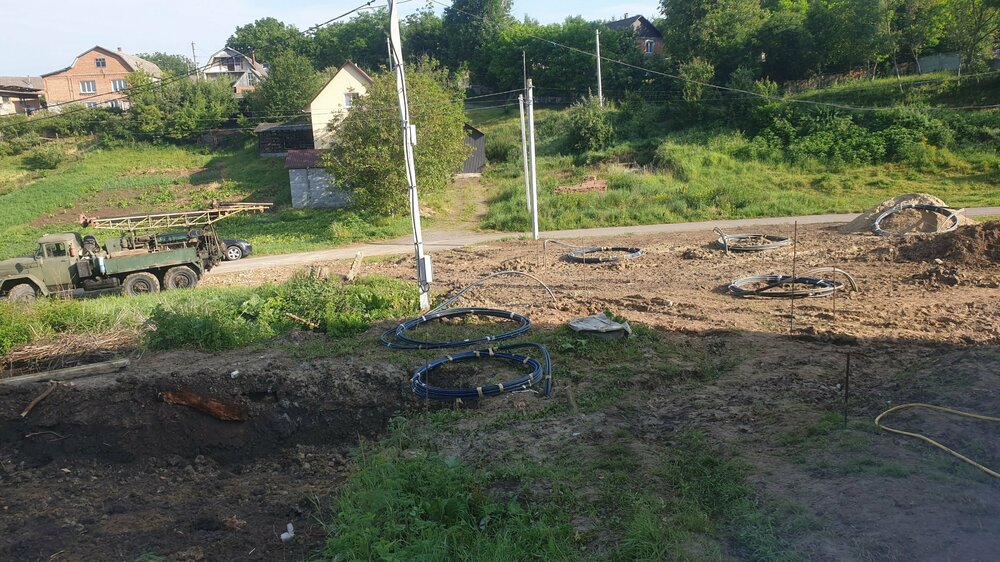

Ще перед початком робіт, міркував, яким чином буду опускати трубу у скважину, щоб вона не згиналась та кінець труби не стопорив запихання труби.
Вирішив зробити навантажувачі як на фото.
Прихований текст
20240406_103626.thumb.jpg.4076a9231a36b4a3b44c702256f62aec.jpg20240406_103825.thumb.jpg.18c0e28167f98c0eae355cf3dce21780.jpg20240406_115814.thumb.jpg.a040cccd2cfdf5ed927a73ee3ce7a70b.jpg
Все б нічого, але виявилась ідея марною, адже у мене пісок, і як тільки витягали шнек, лунка засипалась, відповідно пройти шар піску не можливо було.
Буріння скважин розпочалось з "сюрпризом".
Чоловік, з яким попередньо домовлявся в лютому, щодо виконання робіт за кілька днів перед початком виконання повідомив, що його хлопців всіх забрали в ЗСУ і він залишився сам (67 років), тому реалізація зривається.
Так як я був налаштований запропонував, що зробимо роботу разом, так і було... .
З погодою пощастило лише в перший день, решту днів робили під дощем, всі мокрі та в болоті (взяв в допомогу свого товариша).
З проблемою опускання труб описав вище тому були наступні дії.
Бурили скважину, після чого шнеком проходили кілька разів вниз та вгору з додаванням глини з водою, щоб стінки хоть трохи тримались. Потім змінювали шнек на трубу металеву д50мм  яка вкручується одна в одну по 2,5м і поступово її опускали (з використанням гідравліки) на кінці закріпивши муфту з гачком із дроту д=6мм
Витягувати металеву трубу було без проблем.
Робота зроблена!
Прихований текст

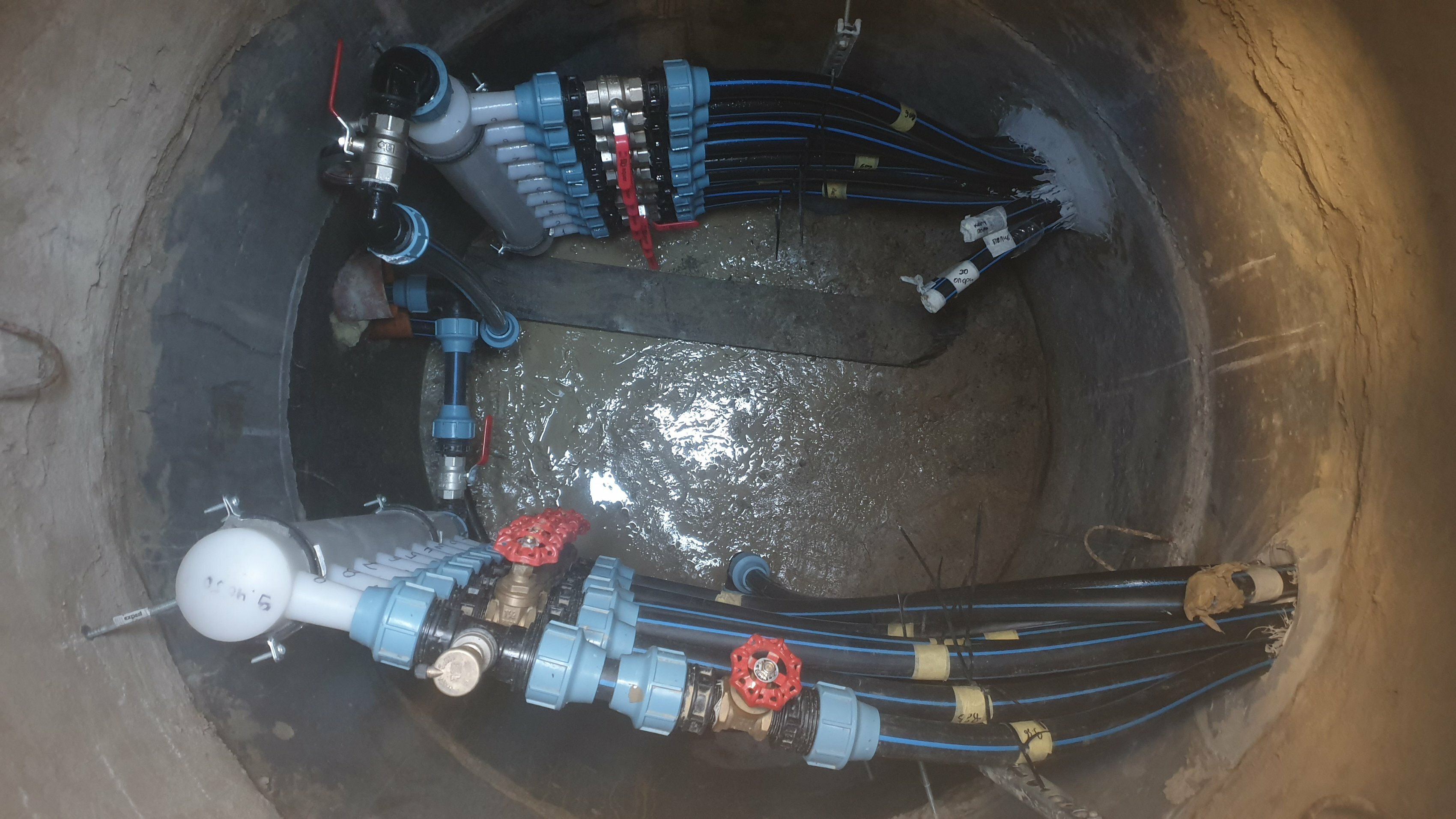

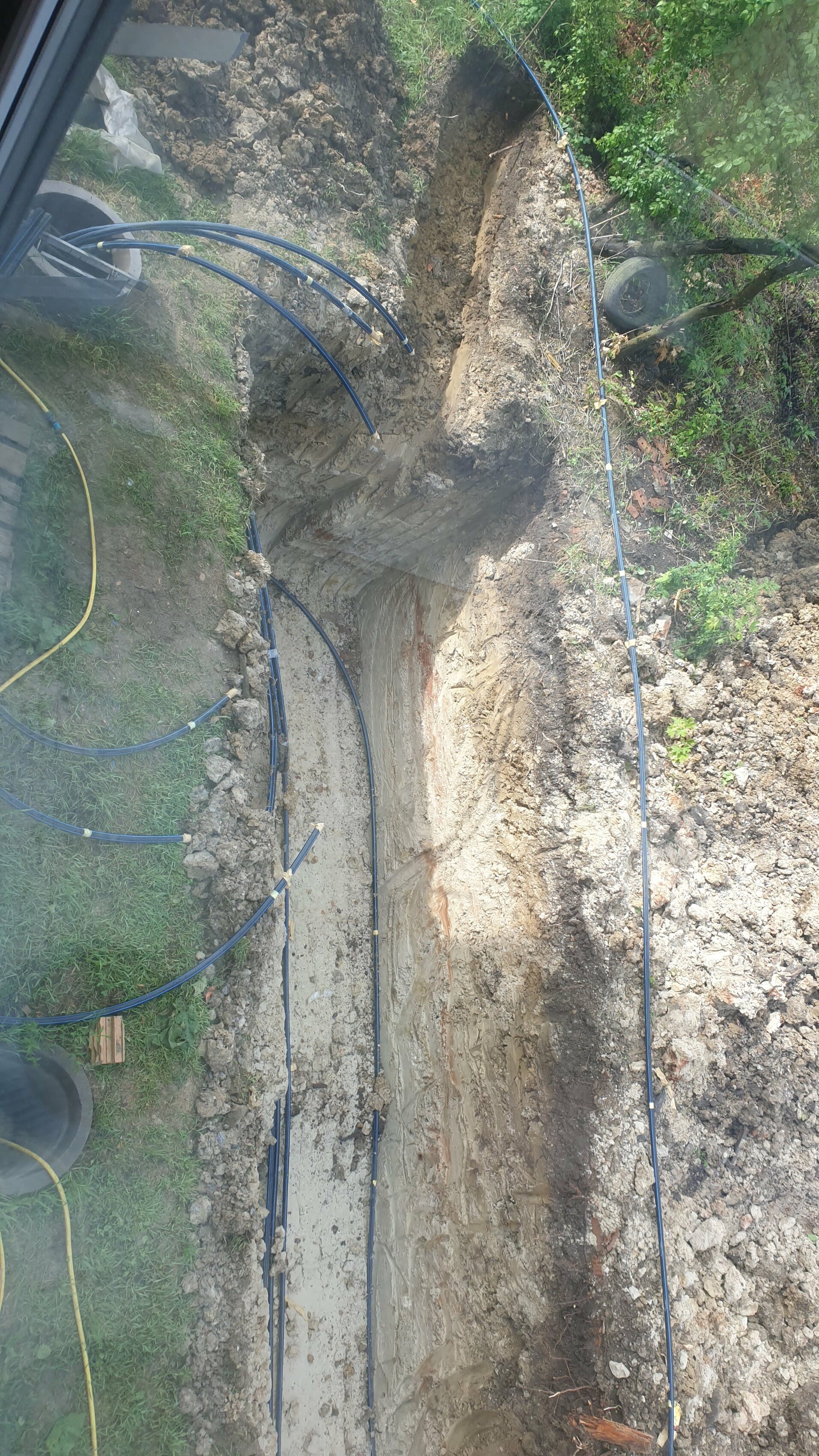

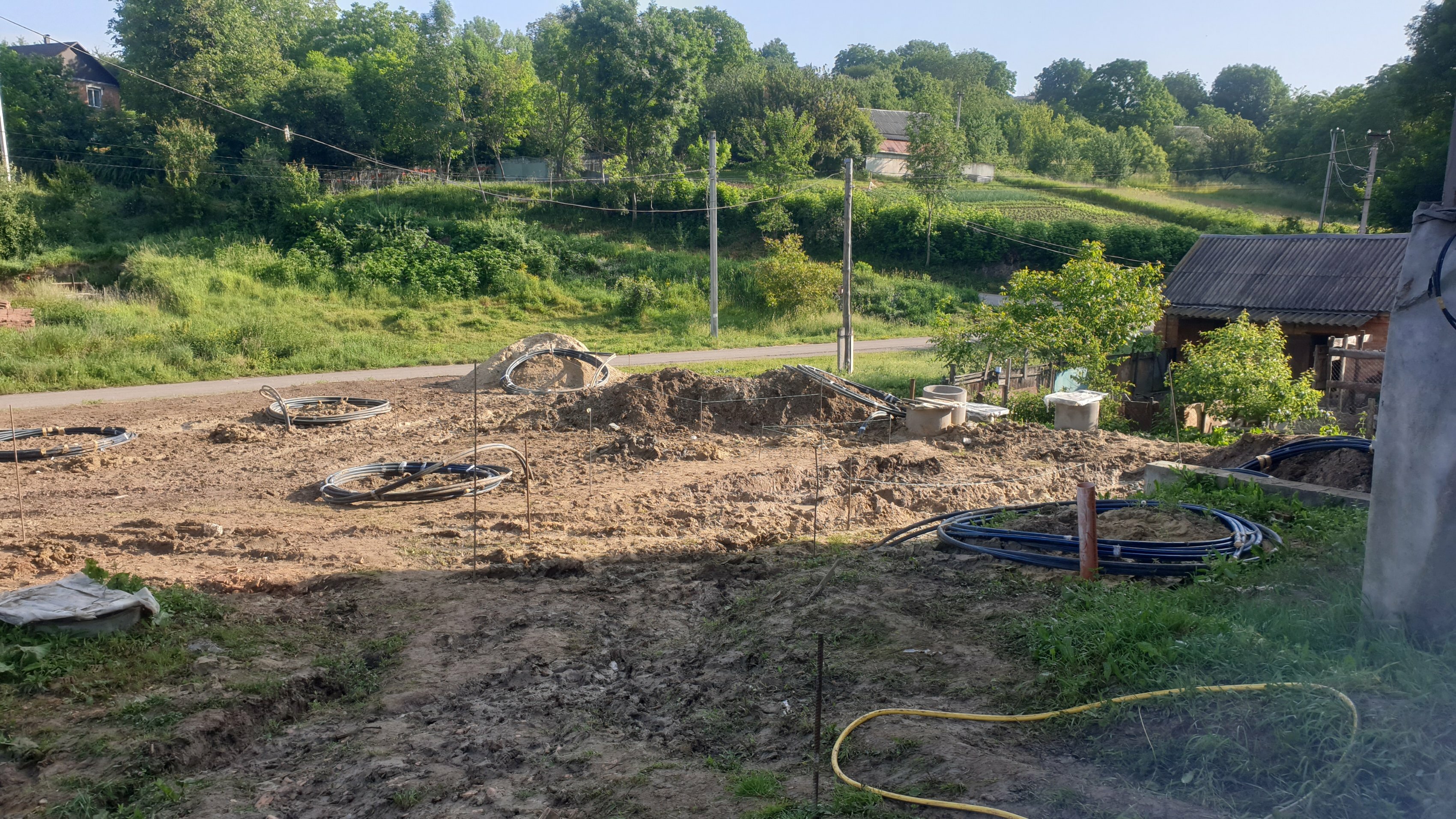

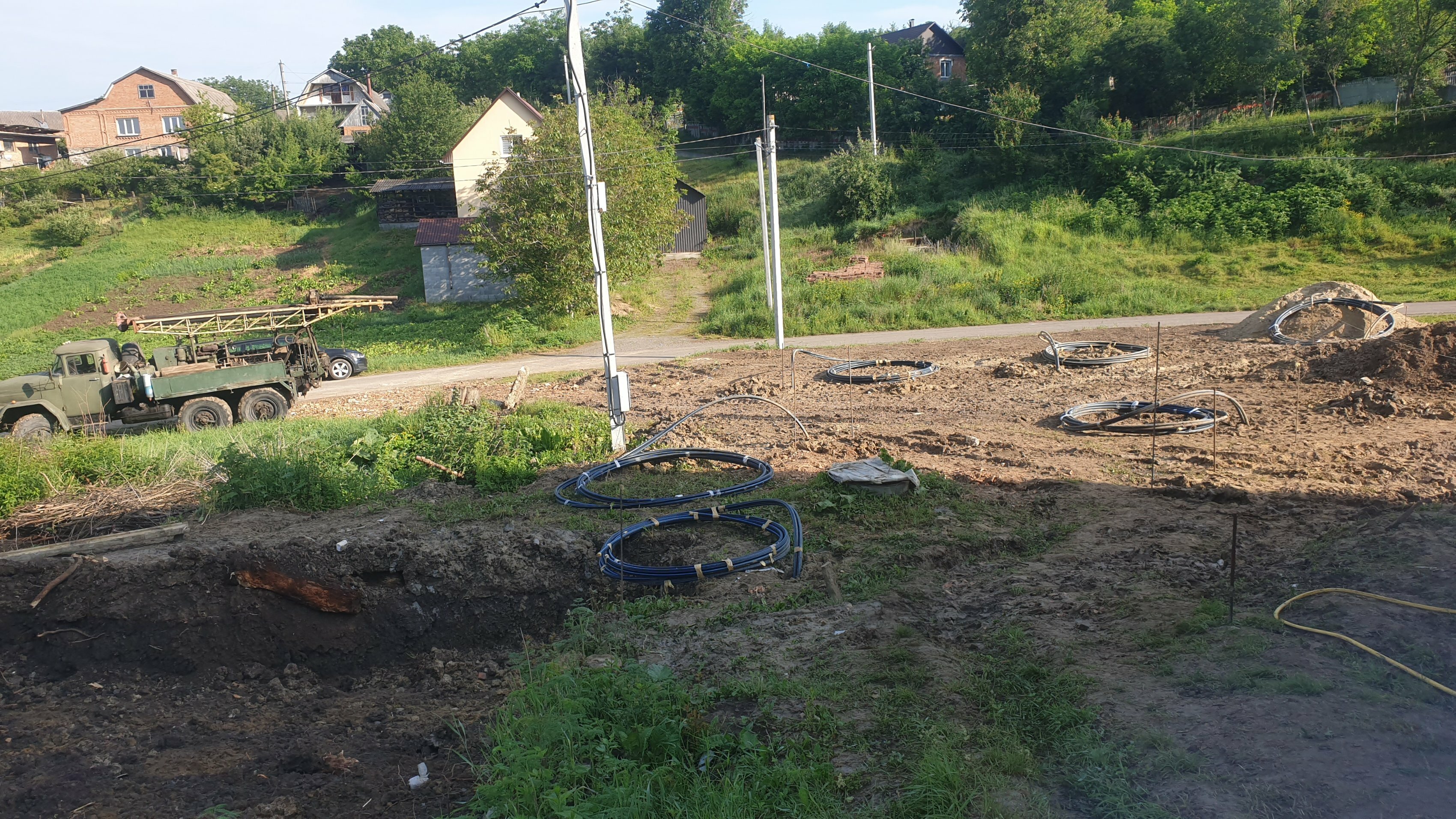

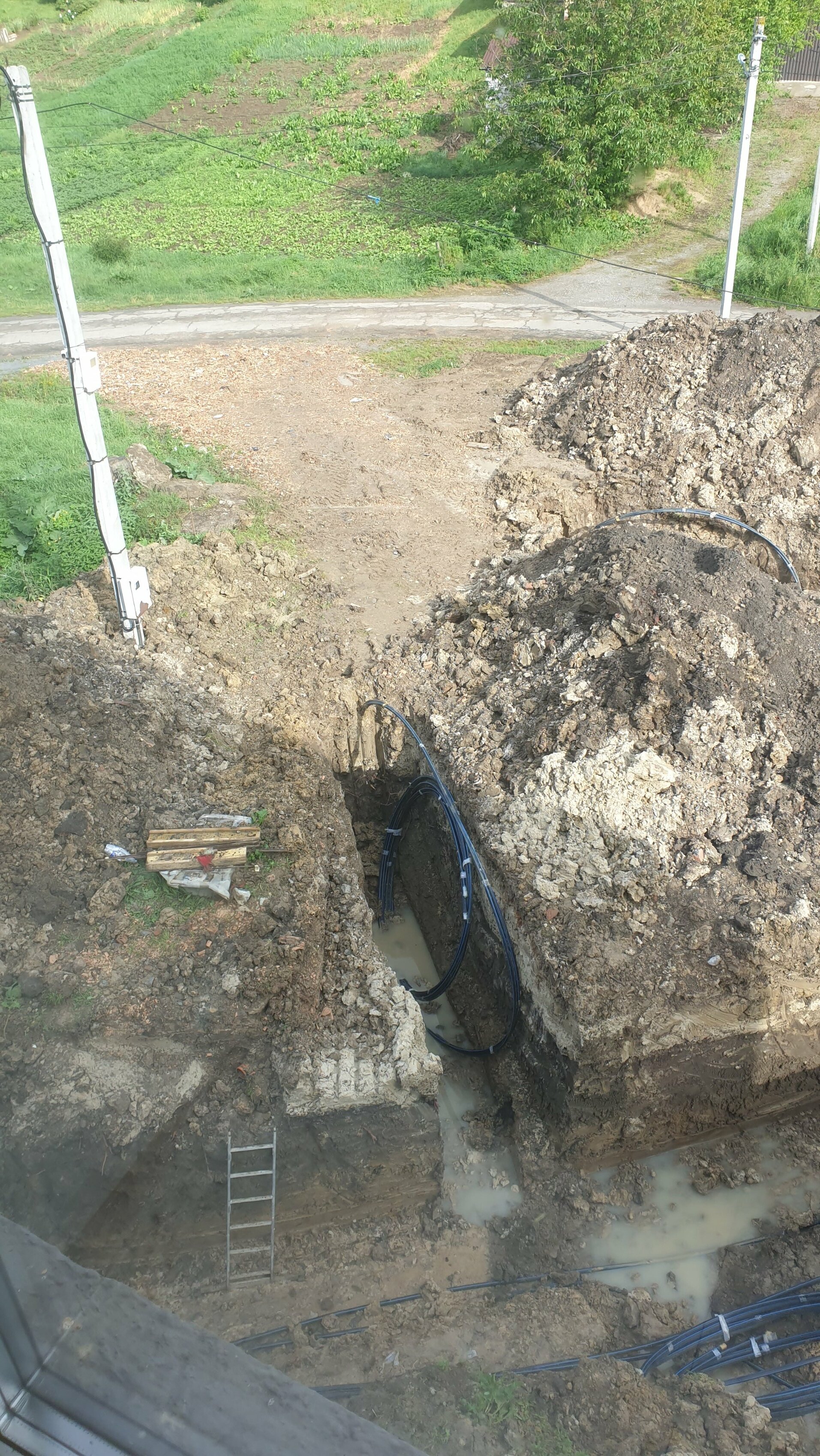

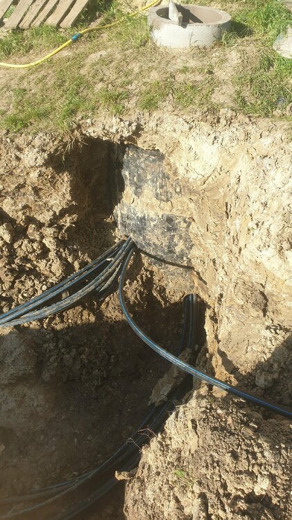

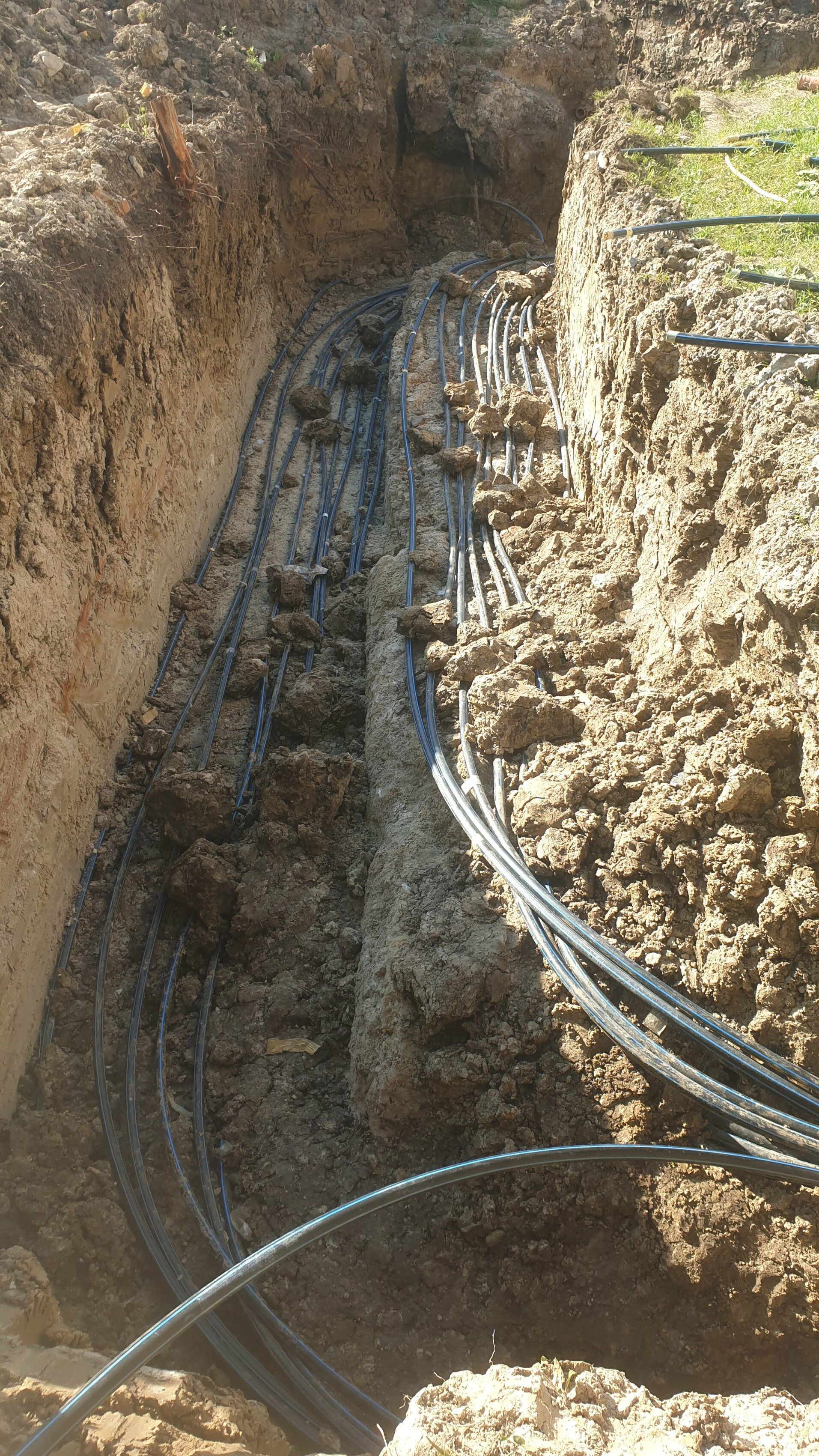

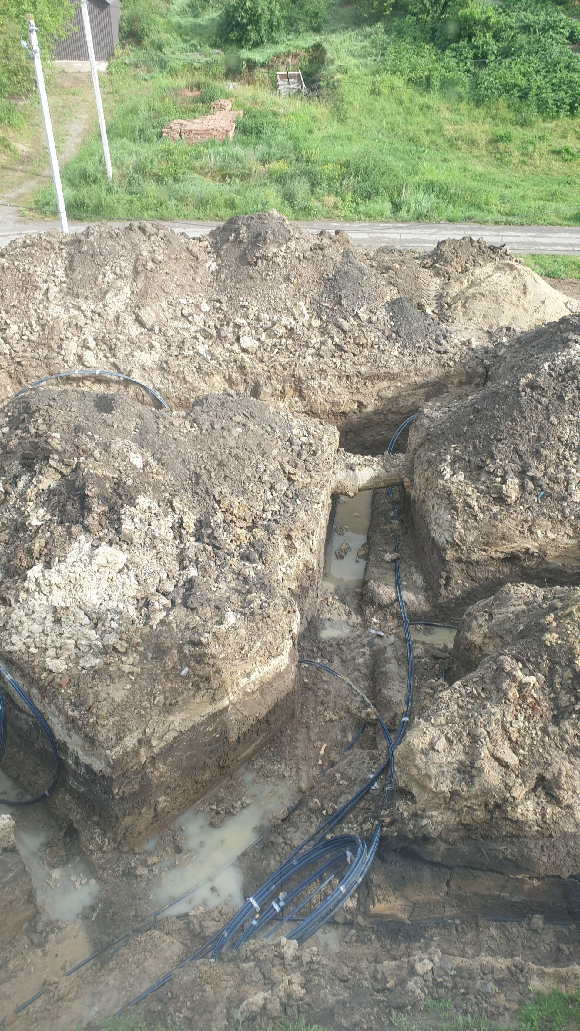

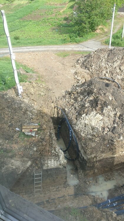

Далі настала черга екскаваторника, щодо влаштування траншей та подальшого прокладання труб із заведенням в колектор.
Прихований текст
20240602_084131.thumb.jpg.22be0beef720e6e2c6303840cb9f7183.jpg20240602_084157.thumb.jpg.9fe0a04954018cceb6fe67ae8f7f1fae.jpg20240602_084159.thumb.jpg.70e6bb43c9bb716ff46ab532e206f375.jpg20240603_182404.thumb.jpg.a04ab8ba48fffc7702984d93db907b9d.jpg20240603_182417.thumb.jpg.89ba098faf8a97339ef5046b956a9b48.jpg
Історія ще та, з наступного дня після риття траншей йшов дощ і відкоси почали обвалюватись. Але це все дурниці, в колектор труби завів.
Перед засипанням траншей, кілька днів пошарово просипав піском та поливав водою.
Змінено користувачем Vstar

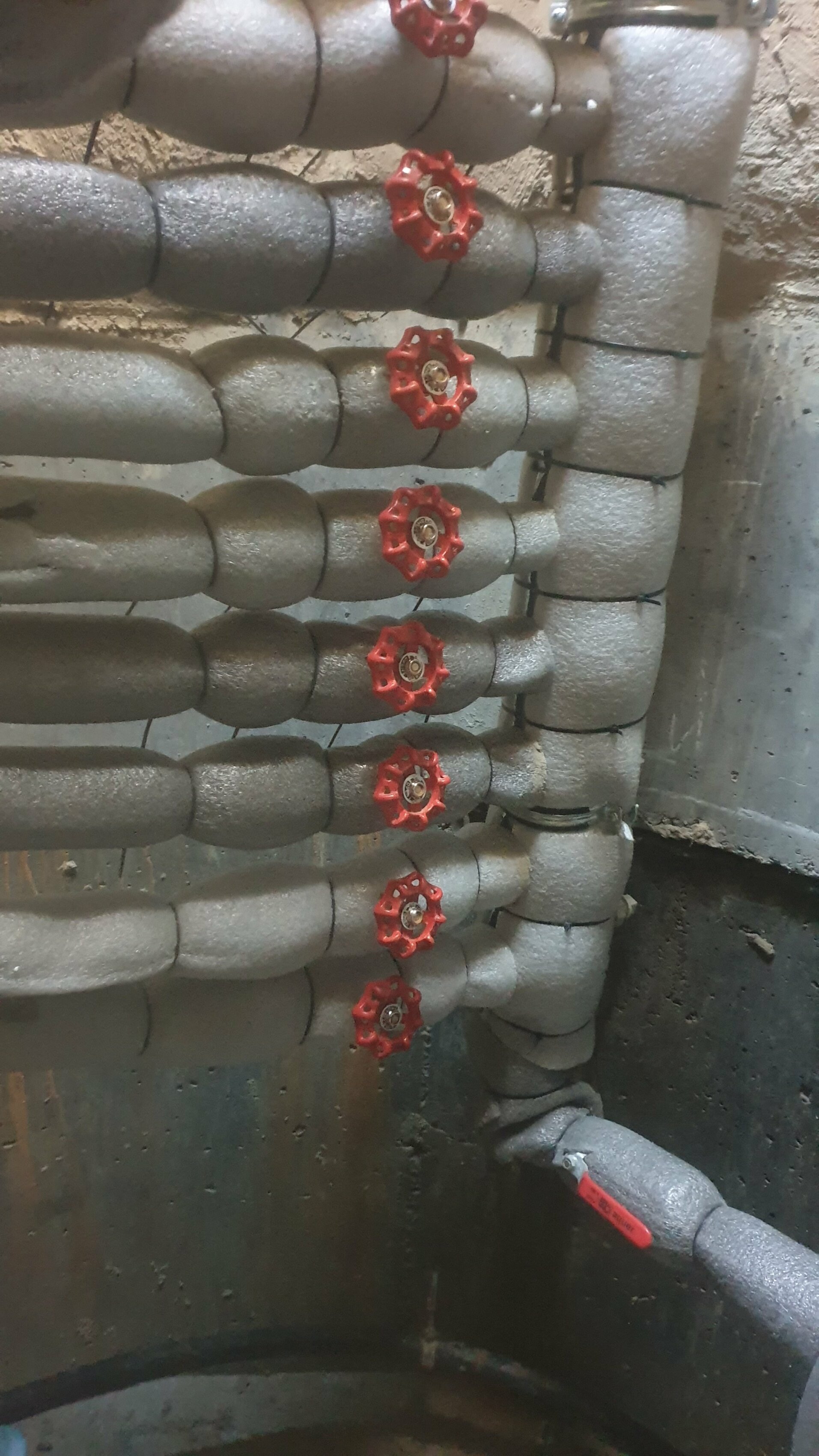

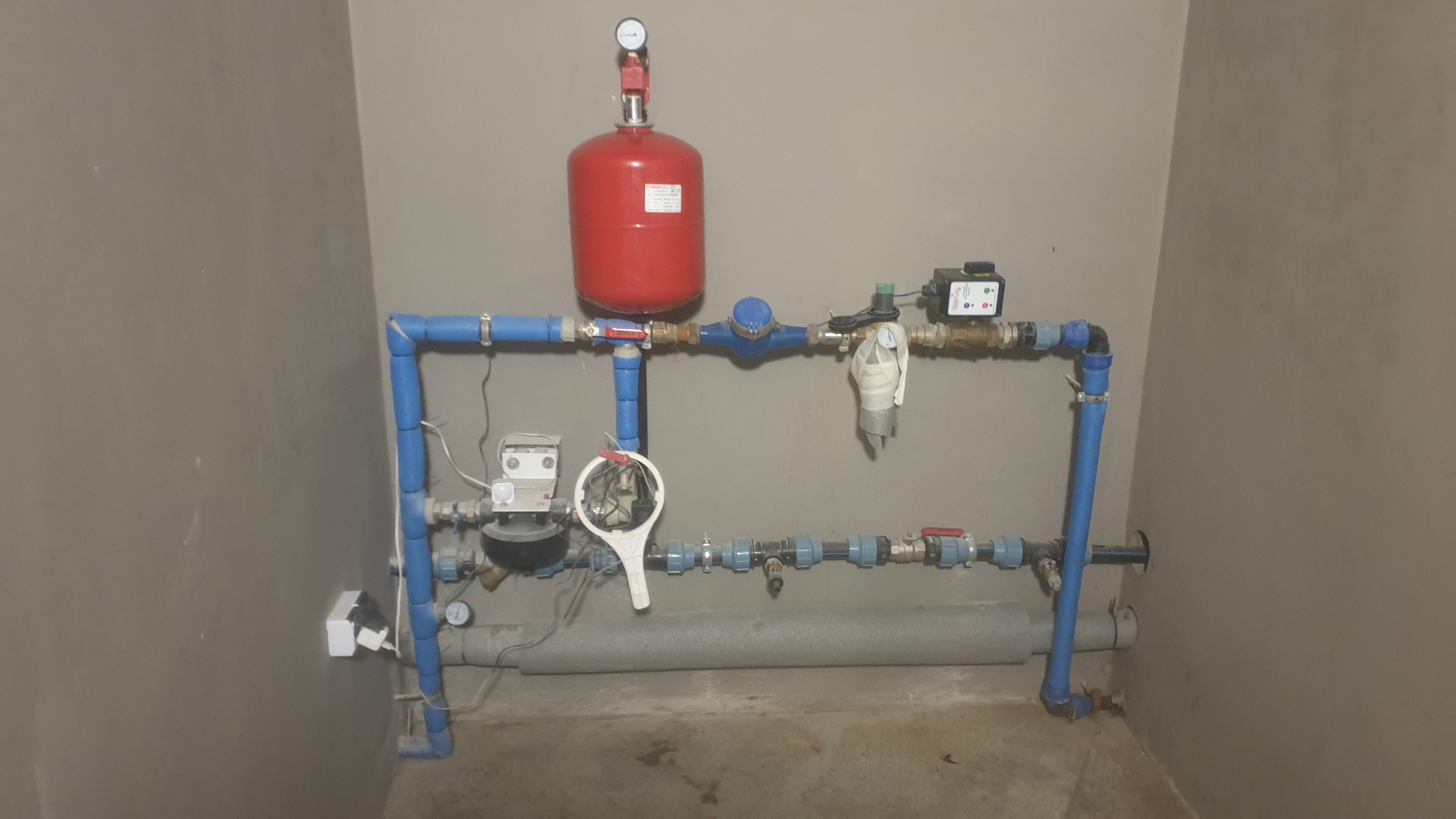

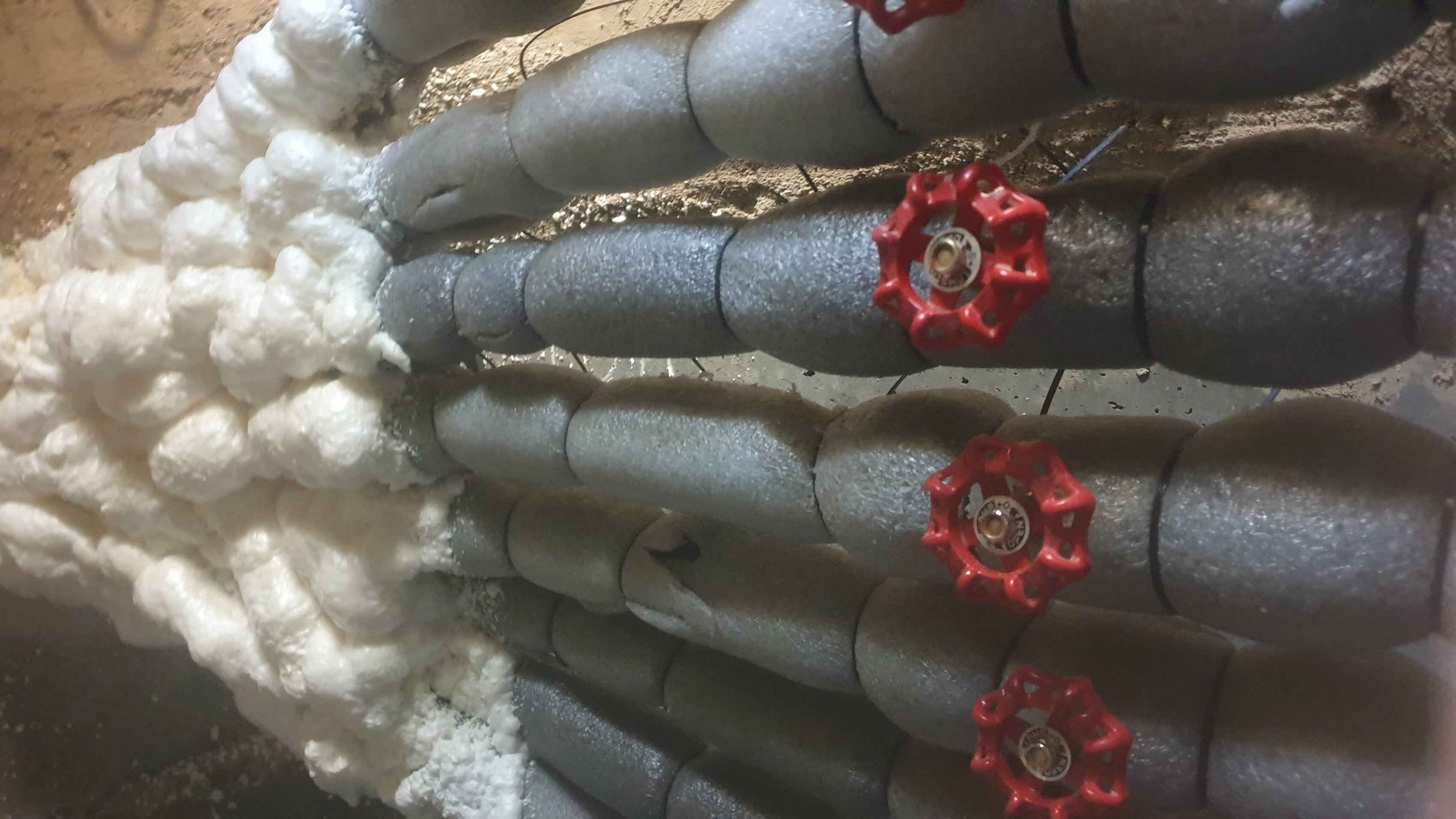

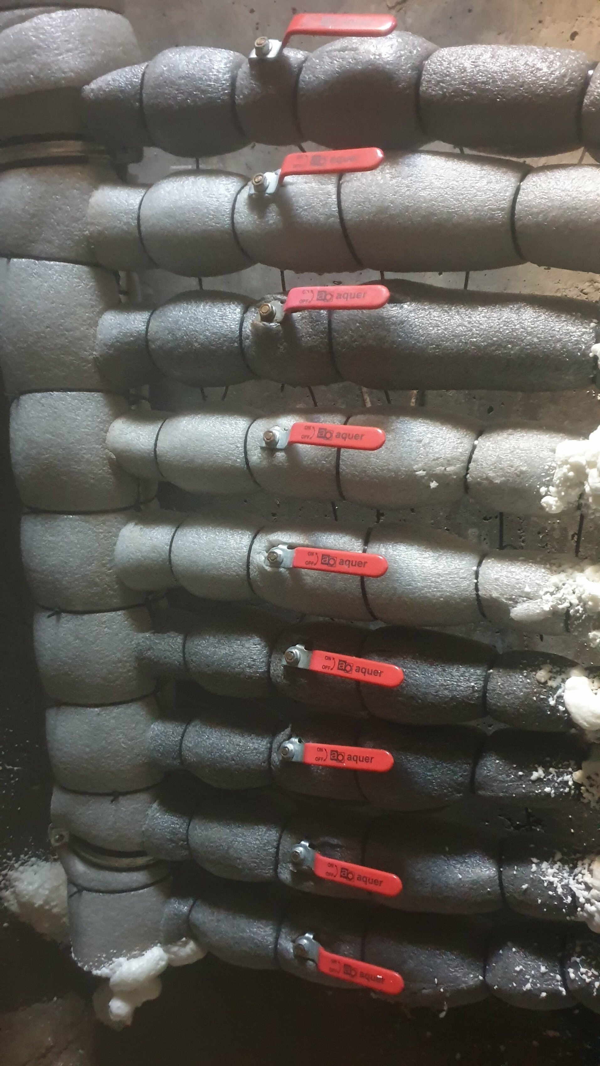

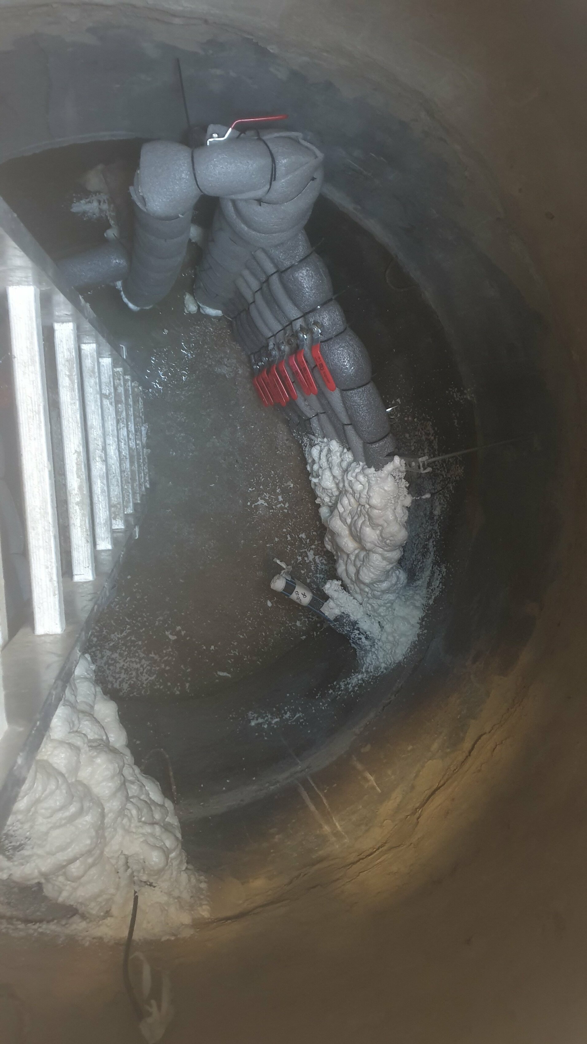

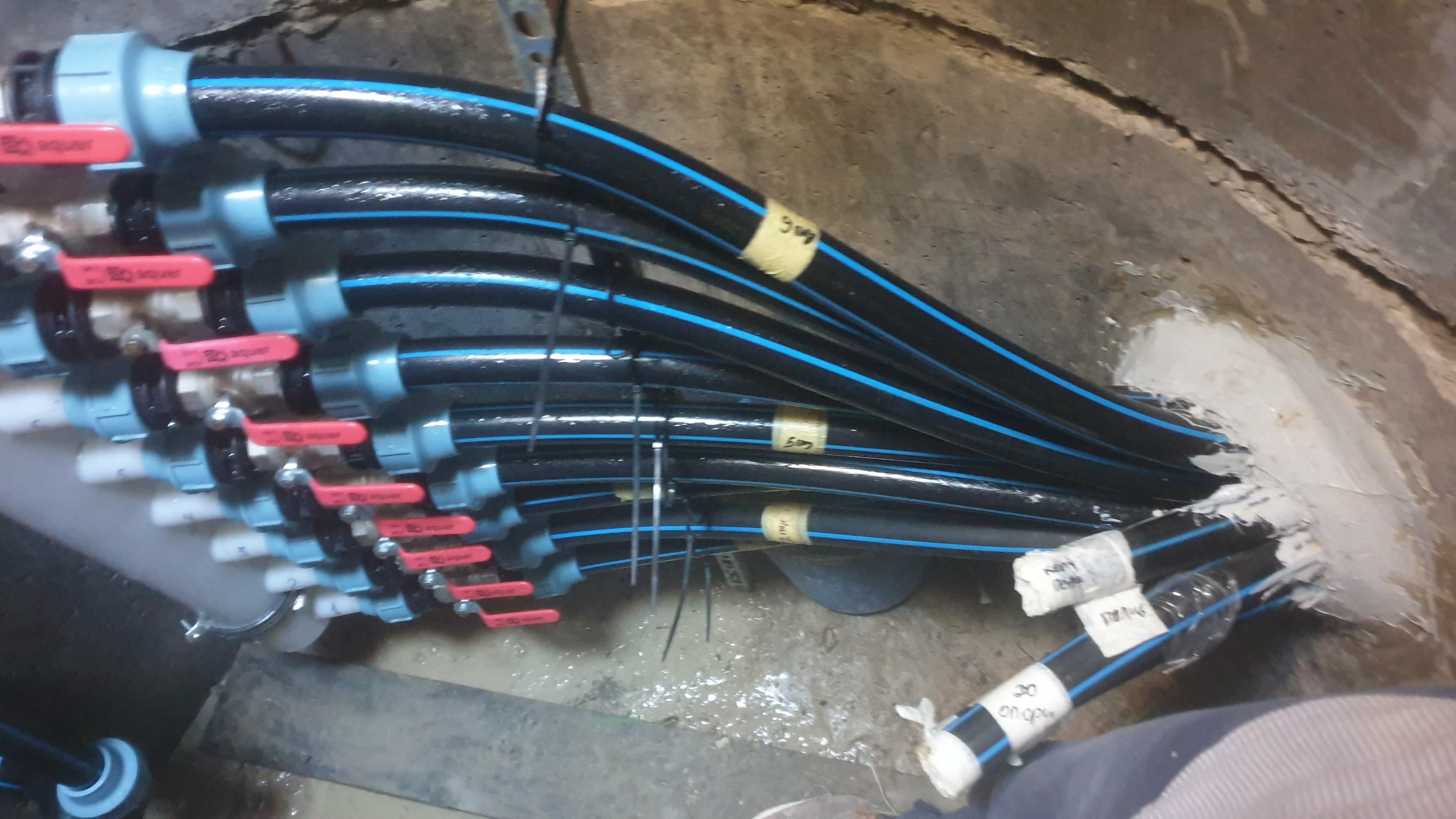

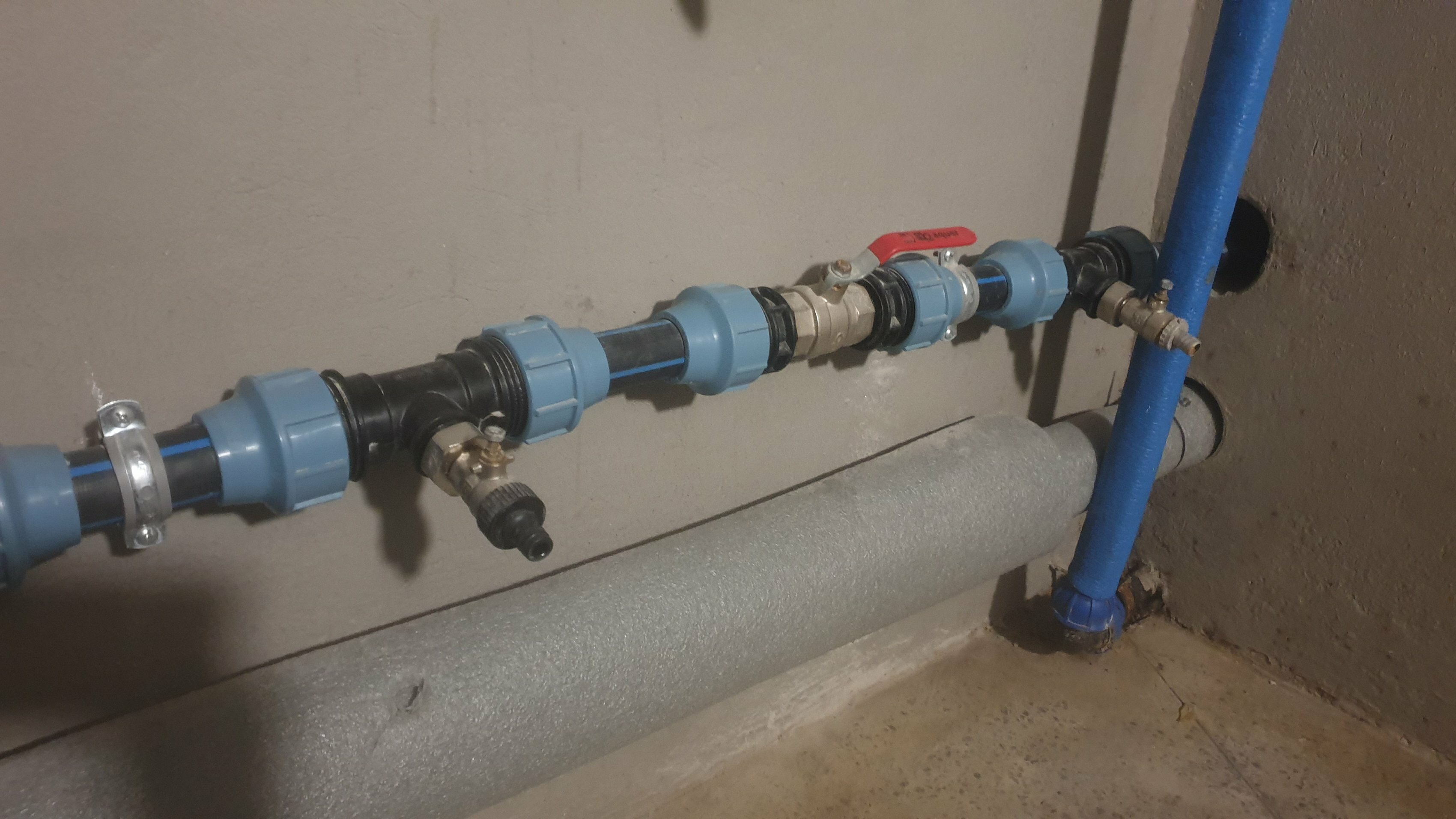

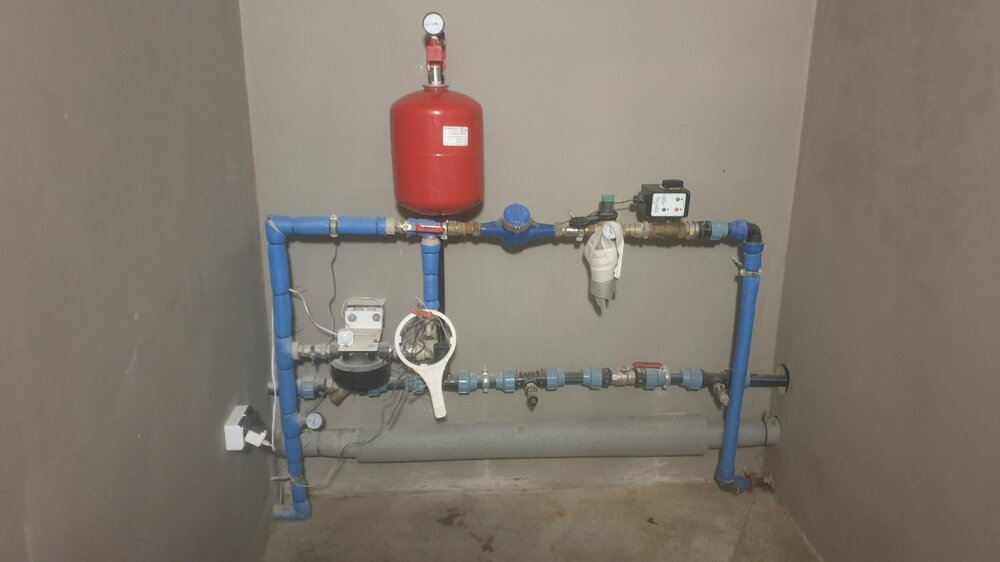

В середині колектора все під'єднав, заповнив систему рідиною із додаванням етиленгліколь
Прихований текст
Кожен контур окремо проганяв насосом близько 12 год, щоб точно не залишилось повітря в середині.
Після всього запустив ТН, протестував зимній режим з опаленням та перемкнув на літній залишивши приготування лише гарячої води.

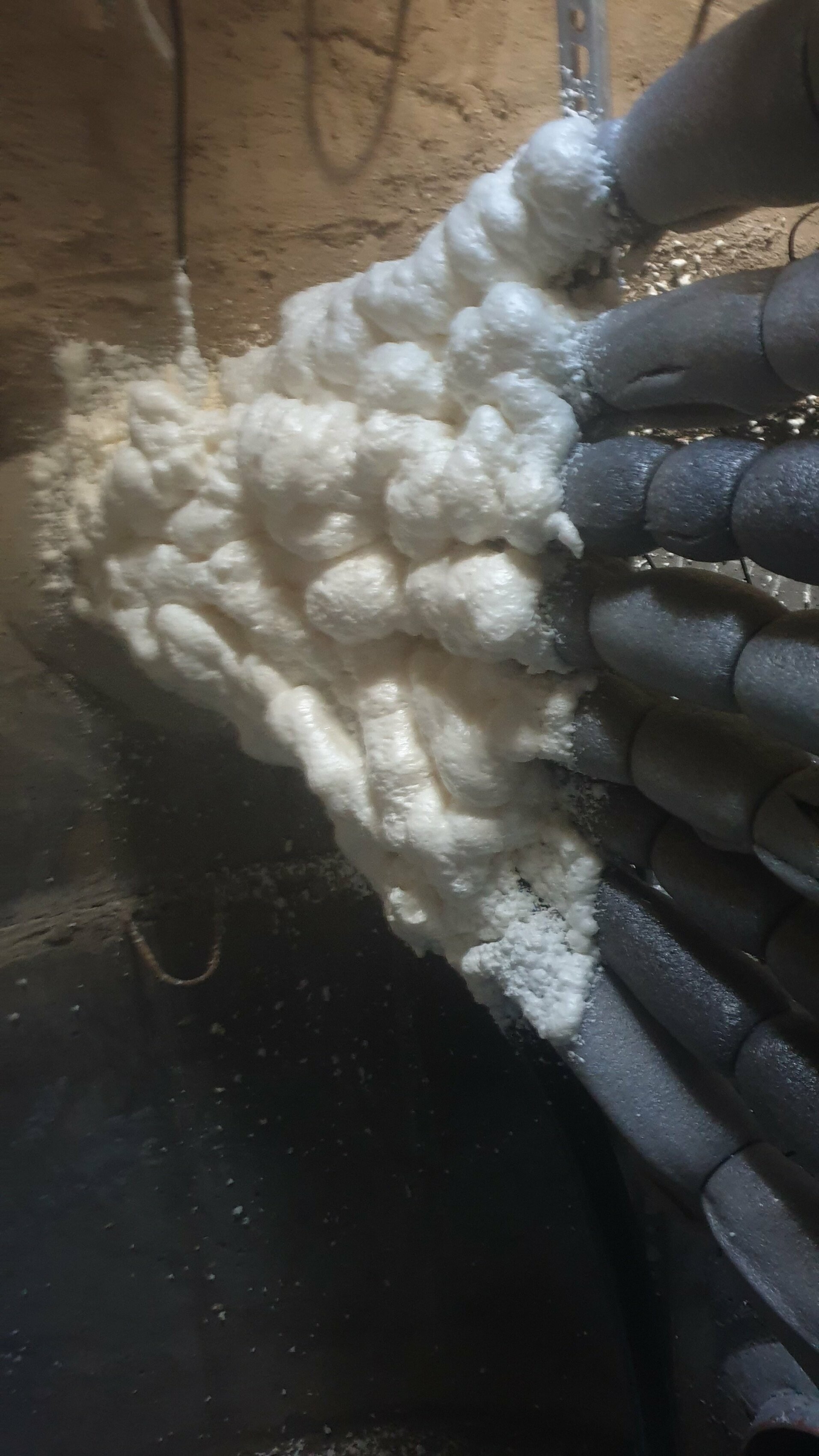

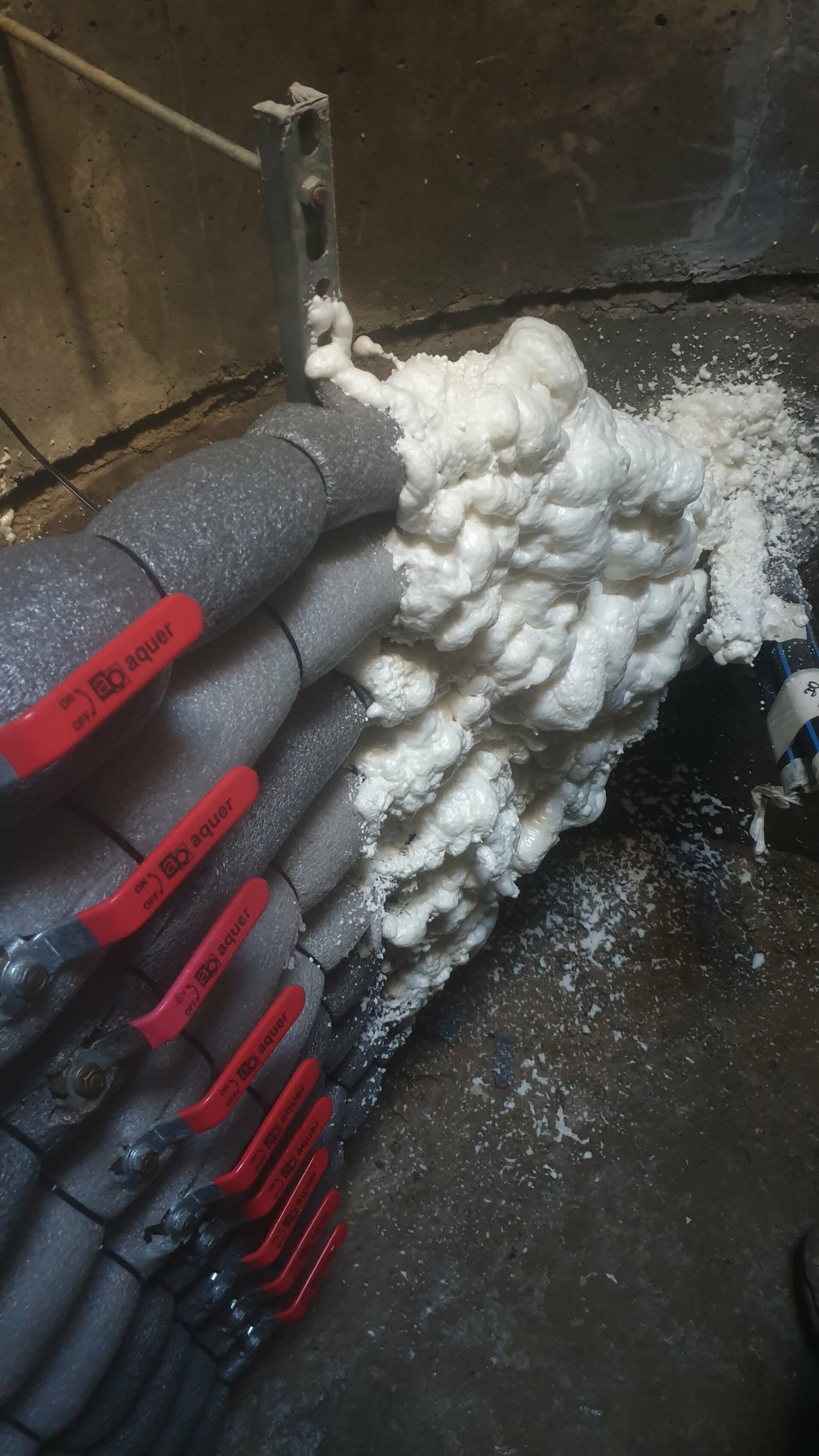

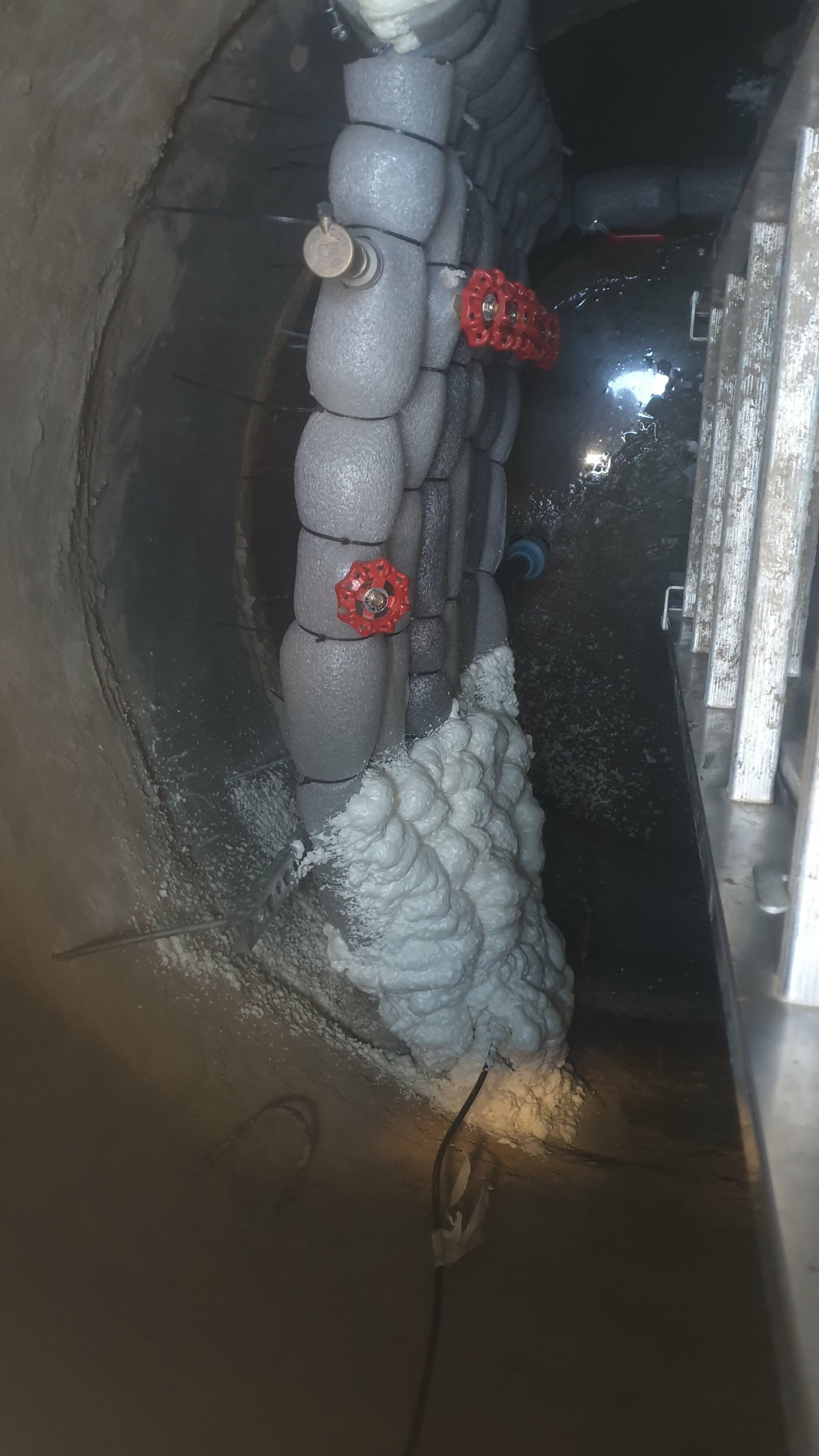

Стало видно (це очевидно), що труби треба заізолювати, так як конденсату випадає багато.
20240731_182923.thumb.jpg.021852091c4844980db56689c3d52e19.jpg20240731_182933.thumb.jpg.a82e5d6b8311a7bd0f57cddaa56b558b.jpg
20240731_183203.thumb.jpg.3c4a54f81aa6e26e7214fb50d51b1b5a.jpg20240731_183220.thumb.jpg.2a71d5115eb912850a9b85e05078b330.jpg
Прихований текст
20240731_182943.thumb.jpg.06002533c0dacd0ca51c425f71e108f2.jpg20240731_183008.thumb.jpg.de77e530c9fffa03be75b64b52c32248.jpg20240731_183026.thumb.jpg.b56402c7ce021919c311354fcc687910.jpg

Пробував, одразу після підняття шнека, опускати зонд з тиском на трубу гідравлікою бурової, то зусилля таке було, що платформа підіймалась, а воно лише пів метра влізло. У мене від 4 м - 11м пісок який одразу засипав скважину.

19 хвилин тому, Gitan сказав:
Не надійні ці з'єднання. Мабуть краще ППР зпаяти.
ППР для таких температур точно не ризикну. Дані з'єднання Unidelta і виключно в видимих місцях.
Все, що приховане на поліетиленових терморезисторних з'єднаннях.

2 години тому, Vstar сказав:
Добре зварений ППР спокійно працює в діапазоні від –20 до +80ºC, тому нема ніякого ризику.
