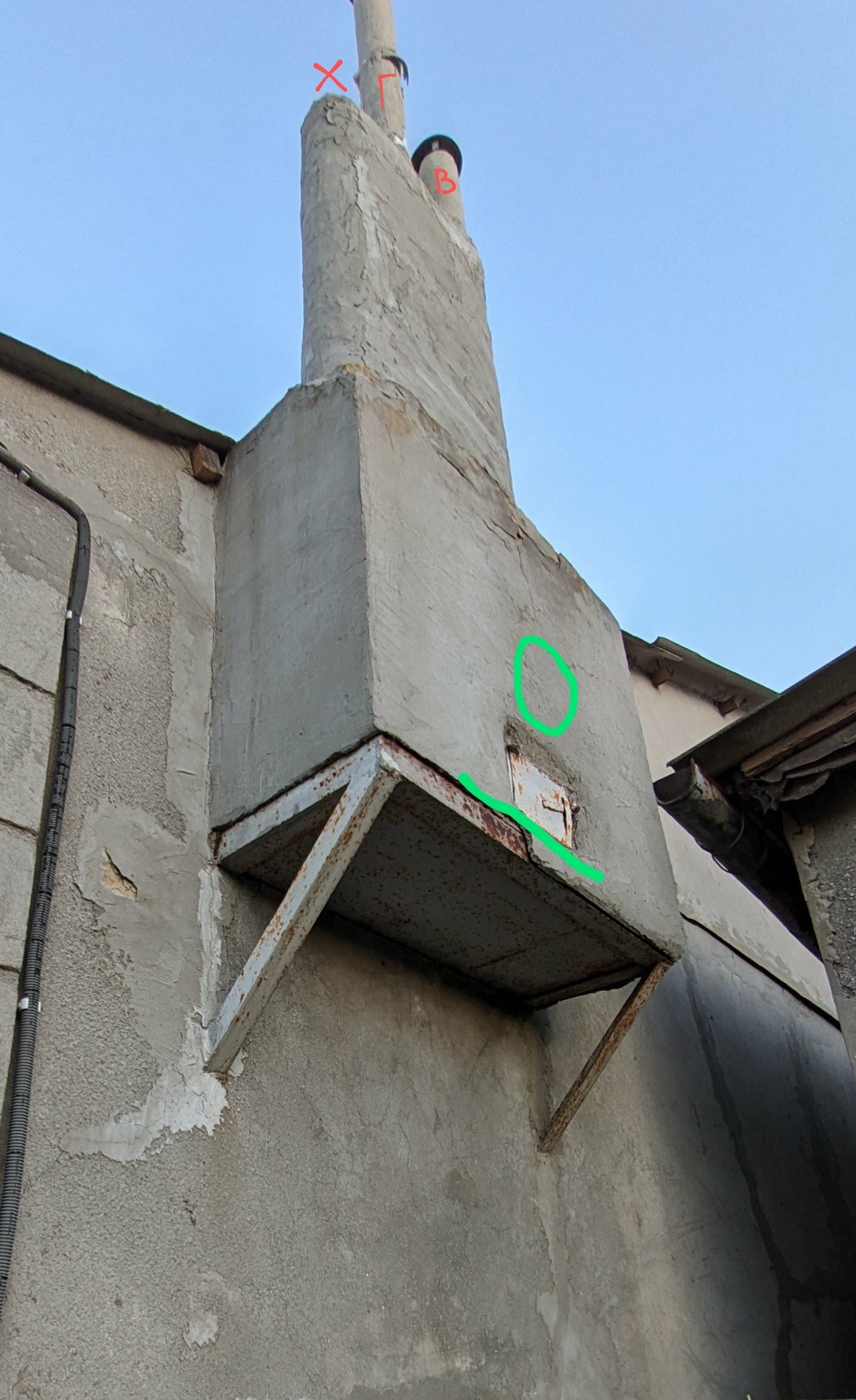

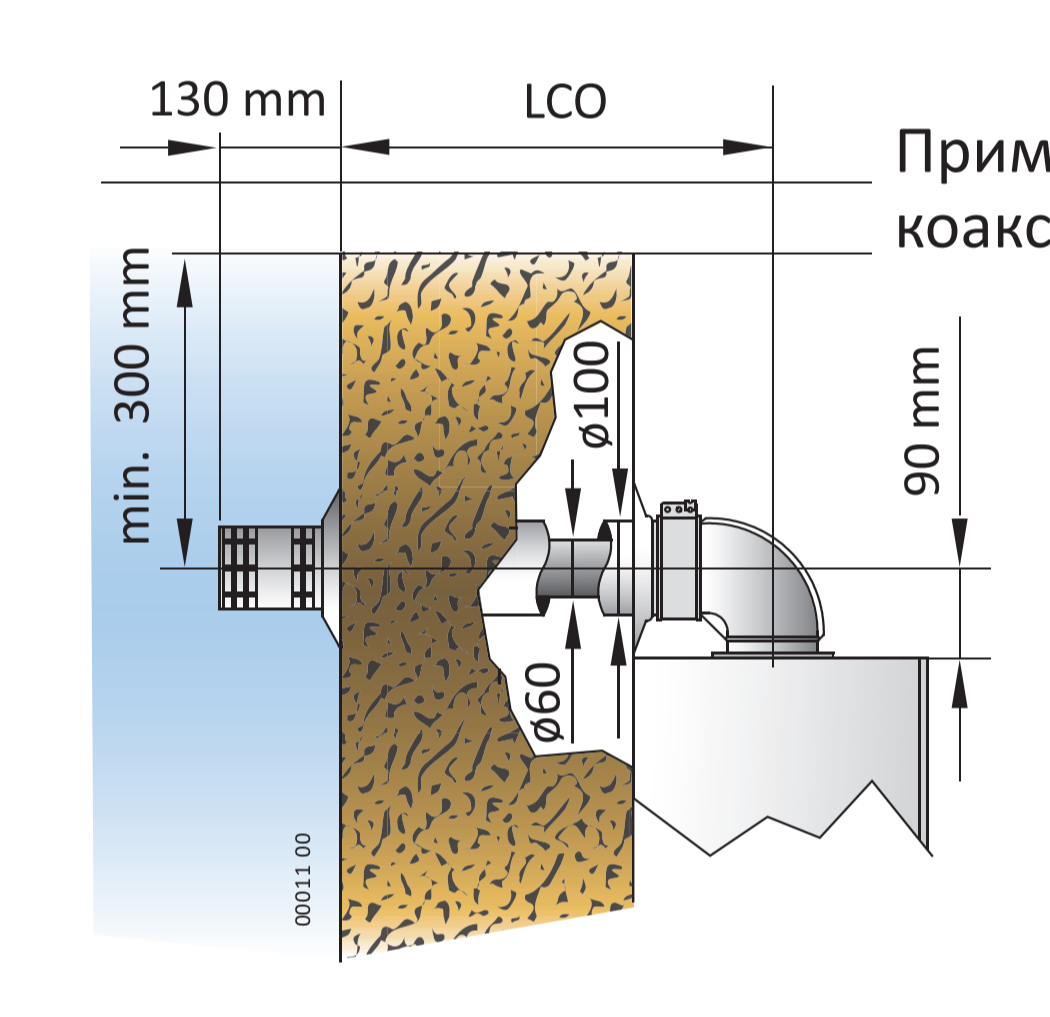

Nesnakomez Опубліковано: 11 серпня Автор Поділитись Опубліковано: 11 серпня 2 часа назад, DimaF сказал: конструктив Вот так это выглядит изнутри: Вот так это выглядит снаружи: Трубы права налево: вентканал, газоход, резервный выход. Не используется. Каждая труба- отдельный канал. В качестве каналов- асбестоцементные трубы Ф150мм. Зеленым отмечено- где верхняя граница котла. Зеленый круг- примерно проекция горизонтального хода. Новый котел по высоте станет +-5мм так же как и старый. Вот схема монтажа нового котла: Внутри помещения не хочется никакие лишние отводы/зигзаги. Идеально- как на схеме выше- сразу с котла отвод и в стену. 2 часа назад, DimaF сказал: По наружному контуру идет подвод воздуха в котел, температура там такая как и забортного воздуха Я поэтому в соседней теме и спрашивал- какая разница - чем законопачивать трубу вентиляции и коаксиальной трубы, температура же и там и там - не критичная. Посилання на коментар Поділитися на інших сайтах More sharing options...
DimaF Опубліковано: 12 серпня Поділитись Опубліковано: 12 серпня (змінено) 13 часов назад, Nesnakomez сказал: Вот так это выглядит снаружи: По хорошему - я бы убрал всю эту "архитектуру" и поменял на легкие конструкции. Змінено 12 серпня користувачем DimaF 1 Посилання на коментар Поділитися на інших сайтах More sharing options...

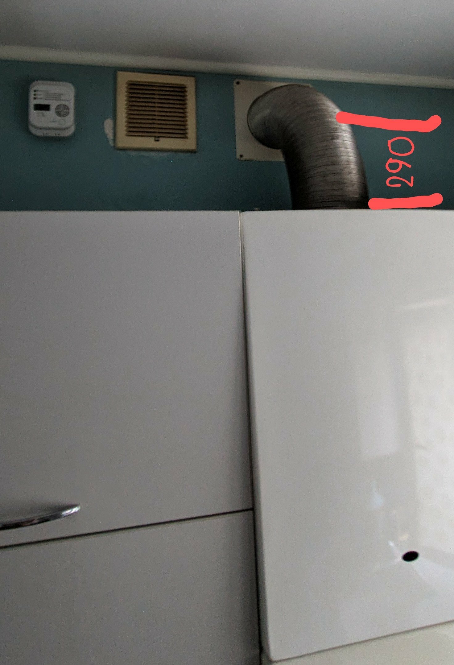

Nesnakomez Опубліковано: 17 серпня Автор Поділитись Опубліковано: 17 серпня Подскажите пожалуйста, если котел- атмосферник, газоход внутри помещения- от котла к каналу дымохода должен быть цельный или может быть и собран из отдельных секций? Смотрю онлайн- все эти железяки прямо страх и ужас. Симпатичного ничего нет. Алюминиевая гофра- плохой вариант, хоть и привлекательный для глаза, из оцинковки- как привет из начала 20века. Нержавейка- почти также, только блестит. Может существует какая то относительно толстостенная гофра из нержавейки? Пока не нашел. Нужно, чтобы и симпатично и безопасно. Посилання на коментар Поділитися на інших сайтах More sharing options...
andrey_ka Опубліковано: 17 серпня Поділитись Опубліковано: 17 серпня 45 хвилин тому, Nesnakomez сказав: Подскажите пожалуйста, если котел- атмосферник, газоход внутри помещения- от котла к каналу дымохода должен быть цельный или может быть и собран из отдельных секций? Можна. 45 хвилин тому, Nesnakomez сказав: Смотрю онлайн- все эти железяки прямо страх и ужас. Симпатичного ничего нет. Алюминиевая гофра- плохой вариант, хоть и привлекательный для глаза, из оцинковки- как привет из начала 20века. Нержавейка- почти также, только блестит. Может существует какая то относительно толстостенная гофра из нержавейки? Пока не нашел. Нужно, чтобы и симпатично и безопасно. Якщо вам так подобається гофра , зберіть димохід з оцинковки , а зверху натягніть алюмінієву гофру наступного діаметра. ПС.. До речі , якщо у вас атмосферник , то газовщики обов'язково приколупаються , щоб в цьому приміщені була окрема природня витяжка. 1 Посилання на коментар Поділитися на інших сайтах More sharing options...
Nesnakomez Опубліковано: 17 серпня Автор Поділитись Опубліковано: 17 серпня 1 час назад, andrey_ka сказал: якщо у вас атмосферник , то газовщики обов'язково приколупаються , щоб в цьому приміщені була окрема природня витяжка Есть канал естественной вытяжки. Котел старый еще 23 года назад был установлен атмосферный. Хотя эта вытяжка и не очень эффективна в моем случае. Я думаю- из за приточки. В качестве приточки- одно из двух окон в помещении- деревянное, ну и форточки/и режим проветривания. Идея установки дополнительно принудительной приточной вентиляции витает давно, но руки так и не доходят пока. 1 час назад, andrey_ka сказал: Якщо вам так подобається гофра , зберіть димохід з оцинковки , а зверху натягніть алюмінієву гофру наступного діаметра. Не то чтобы прям сильно нравится, но визуально она конечно лучше выглядит чем труба из оцинковки как на старой буржуйке. Посилання на коментар Поділитися на інших сайтах More sharing options...

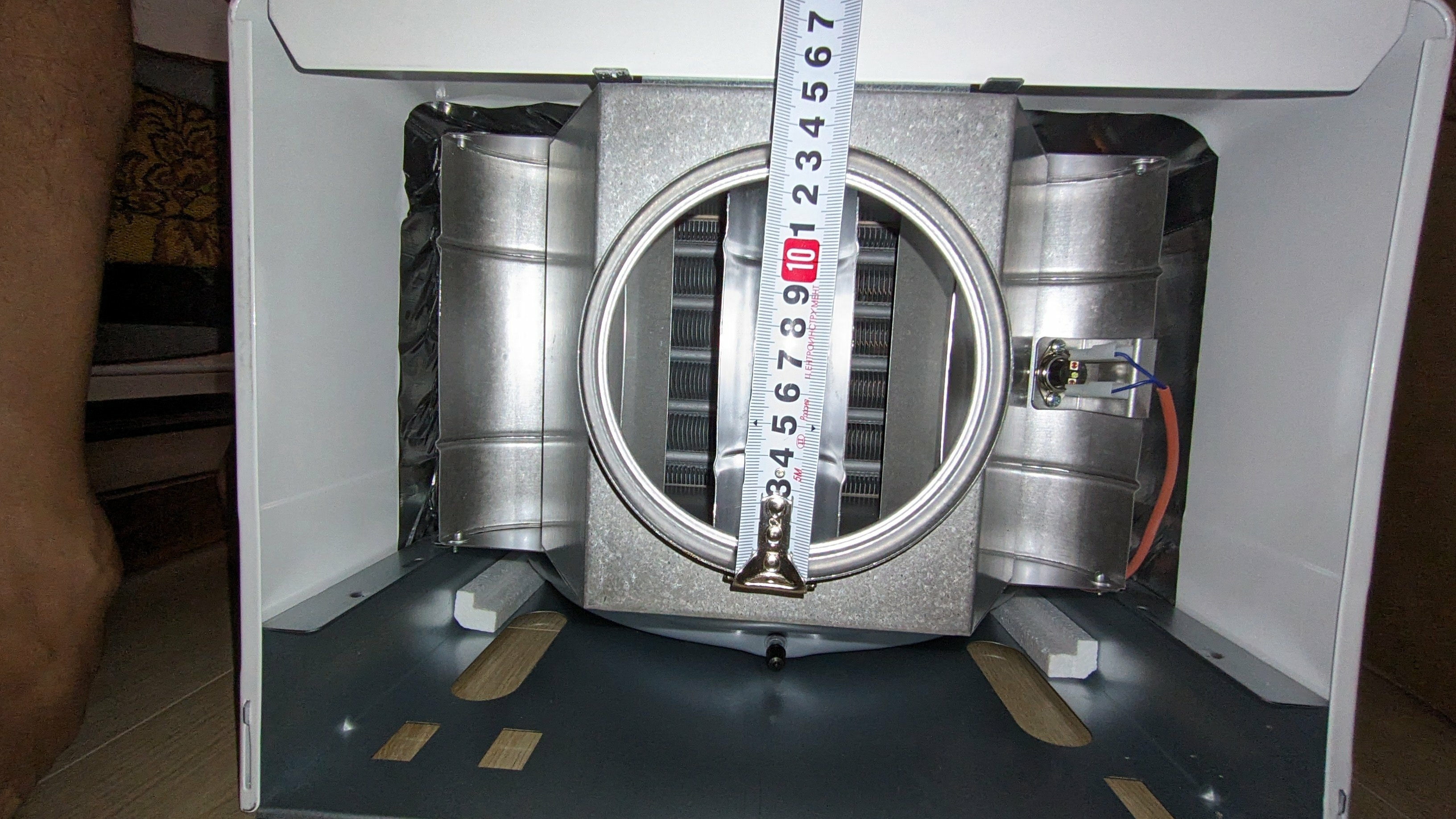

Nesnakomez Опубліковано: 23 серпня Автор Поділитись Опубліковано: 23 серпня (змінено) Очередной тупик. На этот раз- по трубе для отработанных газов: 1. Диаметр. На котле выход 135мм. Смотрел и оцинковку и нержавейку. Из стандартных труб вижу 130 и 150 и никаких переходов. Это только на заказ? Или все таки есть в природе готовые редукции? 2. От старого котла труба заходила в декоративную накладку и сразу там же и заканчивалась. Через стену- было просто отверстие- переход к вертикальному каналу дымохода. С одной стороны- это не очень хорошо- нет качественной герметичности такого соединения, отработанные газы свободно гуляют в проходе через стену с возможным попаданием внутрь помещения и возможно в отверстии в стене накапливается сажа. Давно туда никто не заглядывал. Нужно ли через стену делать проход так же в трубе? Отверстие совсем не идеальное. Просто в ракушечнике продырявили отверстие примерно 200*200мм. Если ставить трубу через стену, то нужен какой то отражатель, чтобы закрыть(облагородить) соединение: труба-стена. Тоже нестандартная деталь для трубы 135мм? 3. Длина горизонтального участка. В мануале указана длина не менее 1000мм. Насколько это критично? У меня не получается столько много. Где то 600-700мм. Больше- физически невозможно. Иначе- только дымоход расширять на улицу. Дымоход делал печник от газконторы. Они сами разрабатывали проект и габариты дымохода. Да и работал старый котел в таких же условиях. С этим моментом вообще не понятно. Змінено 23 серпня користувачем Nesnakomez Посилання на коментар Поділитися на інших сайтах More sharing options...
naupv Опубліковано: 23 серпня Поділитись Опубліковано: 23 серпня Що це у вас за котел із 135 диаметром? Вони взагалі йдуть з -130. Посилання на коментар Поділитися на інших сайтах More sharing options...
Nesnakomez Опубліковано: 23 серпня Автор Поділитись Опубліковано: 23 серпня (змінено) 4 минуты назад, naupv сказал: Що це у вас за котел Италтерм. В паспорте пишут 130. По факту я намерял 134-135. Конус. Змінено 23 серпня користувачем Nesnakomez Посилання на коментар Поділитися на інших сайтах More sharing options...
naupv Опубліковано: 23 серпня Поділитись Опубліковано: 23 серпня (змінено) Ну хоч якусь абривіатуру напишіть. А то- яка у вас машина? Фольцваген Змінено 23 серпня користувачем naupv Посилання на коментар Поділитися на інших сайтах More sharing options...
Nesnakomez Опубліковано: 23 серпня Автор Поділитись Опубліковано: 23 серпня 59 минут назад, naupv сказал: хоч якусь абривіатуру напишіть Italtherm CITY CLASS 24 C Посилання на коментар Поділитися на інших сайтах More sharing options...
naupv Опубліковано: 23 серпня Поділитись Опубліковано: 23 серпня Ви пишете дезу. У вас там по мануалу, як і у всіх котлів- 130мм. Вам потрібне нерж коліно 130х90грд, може знадобиться ще кусок 130х130мм труби, герметик 1300грд, щоб замастити ті щілини, які ви боїтесь. Про метровку по горизонту і нахил у гору, можете забути. Буде працювати. В мене атмосферник с 2006р, так і зібраний. До сих пір живі ми і котел. P.S. якщо надумаєте купляти, в мене у гаражі є, що вам потрібно, віддам за пів ціни, бо не думаю, що воно мені колись згодиться. ТАКЕ Посилання на коментар Поділитися на інших сайтах More sharing options...
Nesnakomez Опубліковано: 23 серпня Автор Поділитись Опубліковано: 23 серпня 44 минуты назад, naupv сказал: Ви пишете дезу Так кто из нас пишет дезу? Очевидно, предполагается, что труба 130мм должна стать внутрь, а не снаружи. Не странно ли это, учитывая, что это атмосферный котел, а не конденсационный? Внутренний диаметр выхода с котла 131.5мм. 49 минут назад, naupv сказал: Вам потрібне нерж коліно 130х90грд Почему именно 90, а не 2*45? Для атмосферника лучше более плавные повороты или без разницы? 51 минуту назад, naupv сказал: щілини, які ви боїтесь. Уже когда то был случай- чуть не угорели. Датчик уже установил конечно, но осадок остался. Это наверное как раз тот случай, когда техника безопасности совсем не избыточная. 53 минуты назад, naupv сказал: Про метровку по горизонту і нахил у гору, можете забути. Буде працювати. Я понимаю, что будет работать. Старый котел работал и работает. Мне интересно обоснование такой рекомендации. Будет работать- и работать оптимально и безопасно- тоже разные вещи. Про разгонный вертикальный участок я тоже только пару недель назад узнал. Хотя на старом котле прямо от котла начинается радиус загиба и работает. Вы просто в одном и том же сообщении ссылаетесь на мануал и тут же советуете не обращать внимания на рекомендации там же. Посилання на коментар Поділитися на інших сайтах More sharing options...
