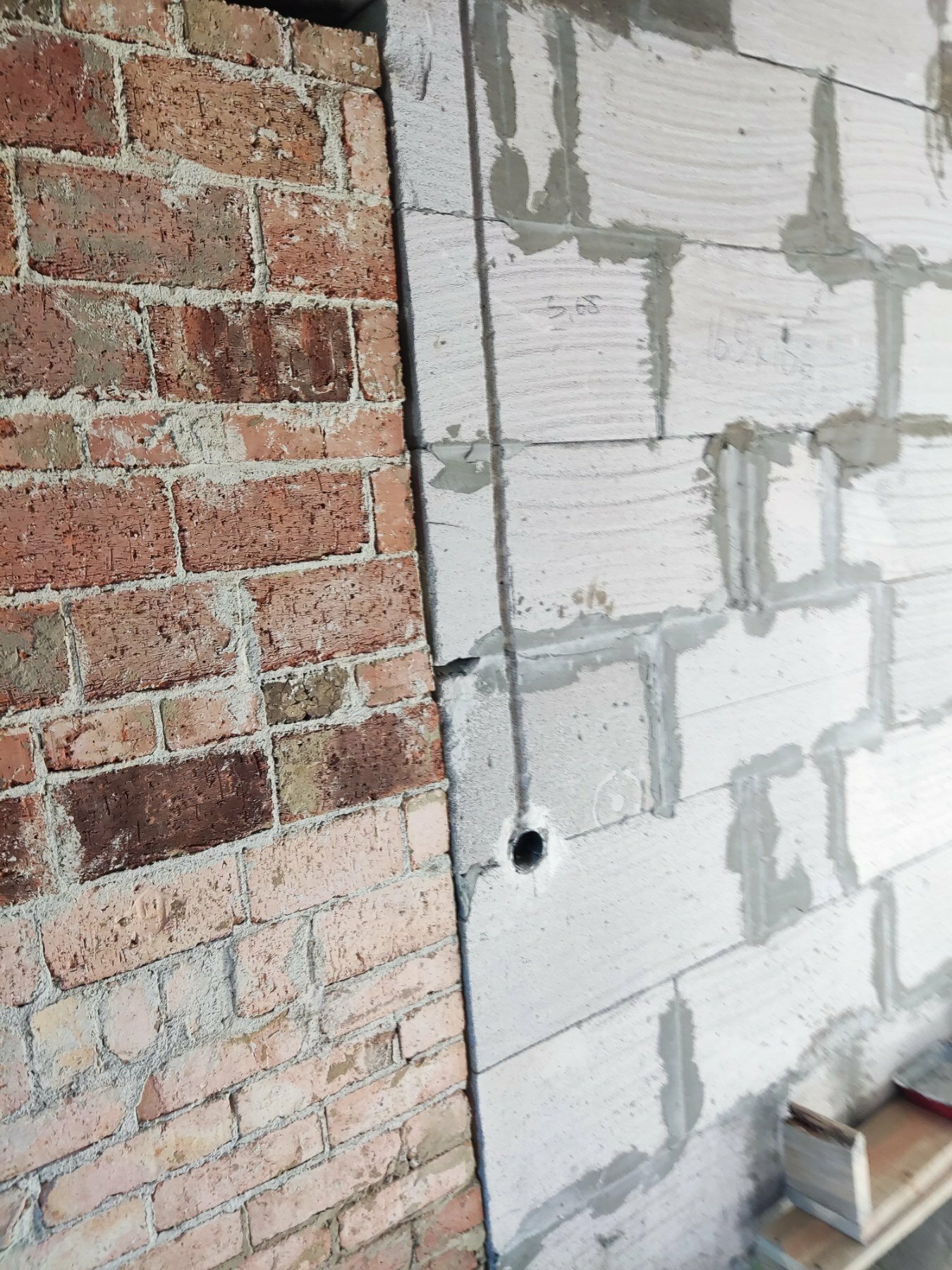

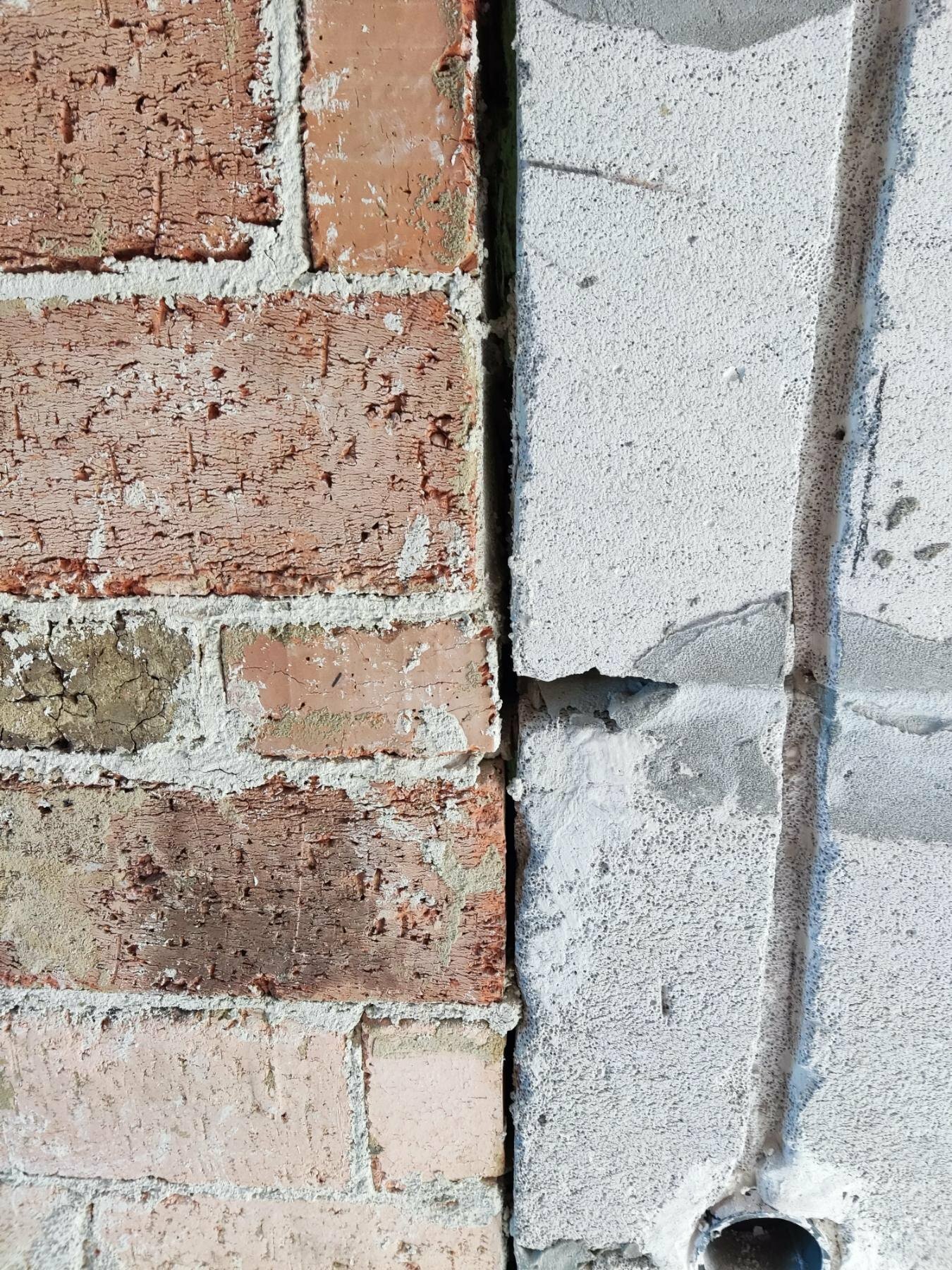

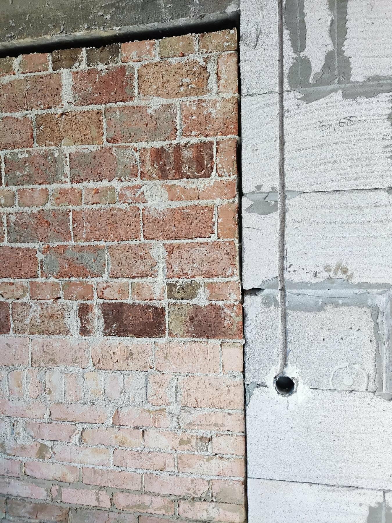

Форумчани потрібна Ваша допомога. Є пічка в будинку, мурована з цегла+ шамот. Оздоблення стін будинку, які примикають до печі, планується штукатурка травертін чи мармурін. Чи щось подібне. А яким  чином оздобити саму площу стіни печі ніяк не можемо придумати, що було б у сучасному стилі. Майстри пропонують нанести травертин у сірому кольорі, оштукатуривши стіну печі термостійкою штукатуркою, а тоді травертин. Але досвіду вони такого не мають і потрібно буде продумати яким чином зробити шов між газоблоком і цеглою, враховуючи, що стіна з цегли буде то розширитись при нагріві то звужуватись при охолодженні.  Питання буде у швах на стику стіни пічки і стіни із газоблоку. Також є варіант обкласти керамогранітом, але читаю,що його розміри не мають бути більші за 30*30 інакше при нагріві може потріскати. Клінкерна плитка  теж варіант, але вона як на мене у моєму світлому інтер'єрі не буде доречно виглядати. Можливо хтось має досвід і поділиться ним
Я додам фото, що було зрозуміліше.
15 годин тому, ameli10 сказав:
В мене цегляний портал нагрівається до 55°, клей СМ17, керамограніт 120*120, шви термостійким силіконом, жодної тріщини за 4 сезони, але за вищу температуру нічого не скажу
  • Дякую 1
А якщо таку плитку покласти якраз прверх стику цегли і блоків то не потріскає з часом при нагріві а потім охолоджені?
39 хвилин тому, ameli10 сказав:
Звичайно потріскає. Навіть більше скажу , такий стик різних матеріалів як червона цегла та шамотна ймовірніше всього також трісне із за різної степені розширення цих матеріалів. Не знаю хто вам викладав піч , але то був явно не пічник.
  • Дякую 1
В 29.07.2024 в 09:19, andrey_ka сказал:
Ну, трісне то трісне. Ми плануємо ще пічку обштукатурити вогнетривкою сумішшю з металічною сіткою, а поверх штукатурки нанести травертин з фіброволокном.
Може тоді не буде тріскати, як вважаєте?
1 година тому, ameli10 сказав:
Без поняття.
Ніколи не стикався , де піч викладена частково з шамоту та ще й частково цеглою на ребро.
Пробуйте , якщо трісне то хоча б будете знати із за чого.
Якщо у вас є достатньо часу  візьміть одну плитку , будь-яку , та наклейте її на стик пічки з блоком , десь повище. Зачекайте 28діб (за цей час клей повністю набере свою міцність) та розтопіть піч на максимальну потужність. Побачите трісне чи ні. Заодно подивитесь чи з'явиться тріщина між цеглою та шамотом.
10 часов назад, andrey_ka сказал:
Дякую за пораду!
