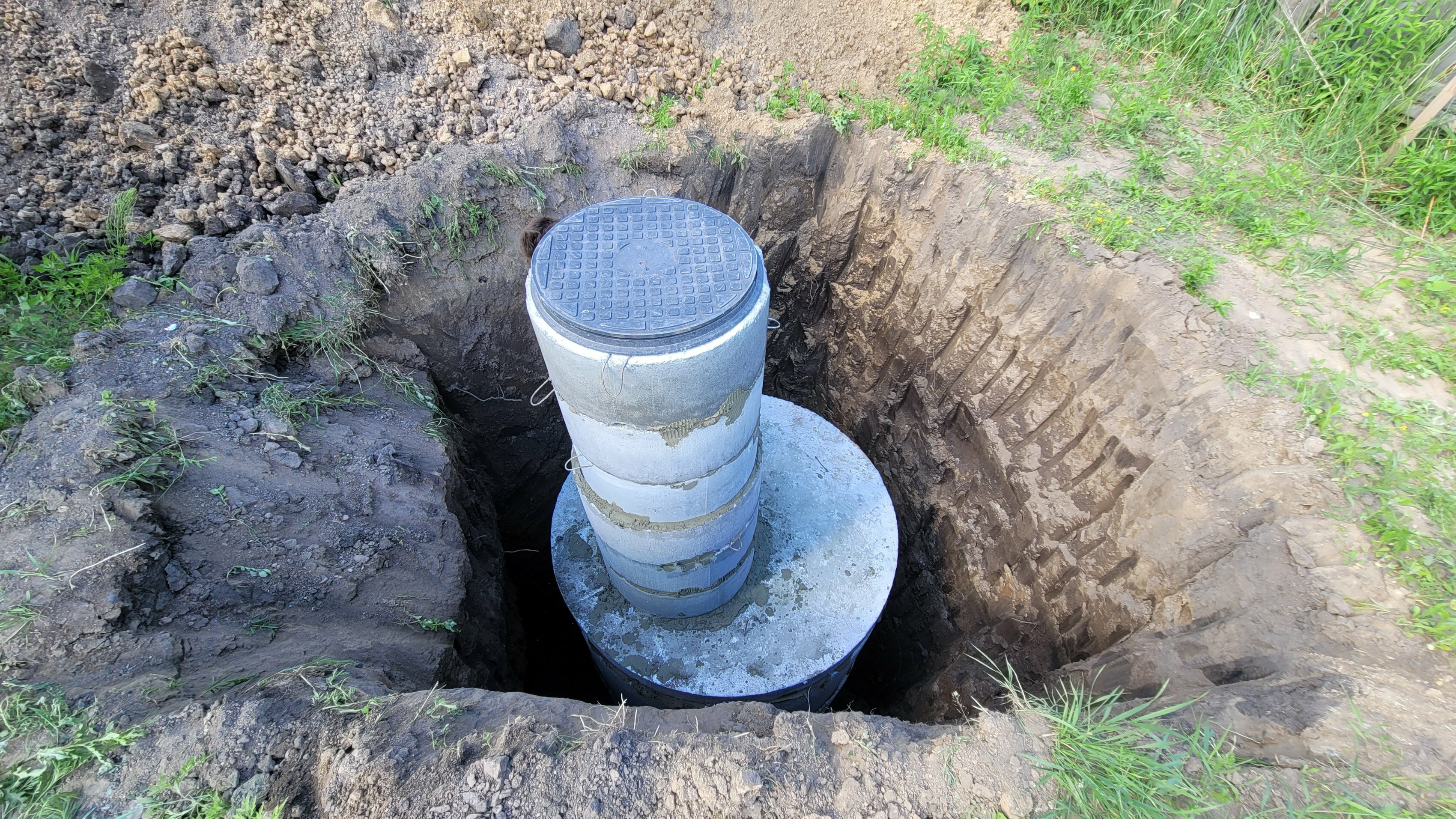

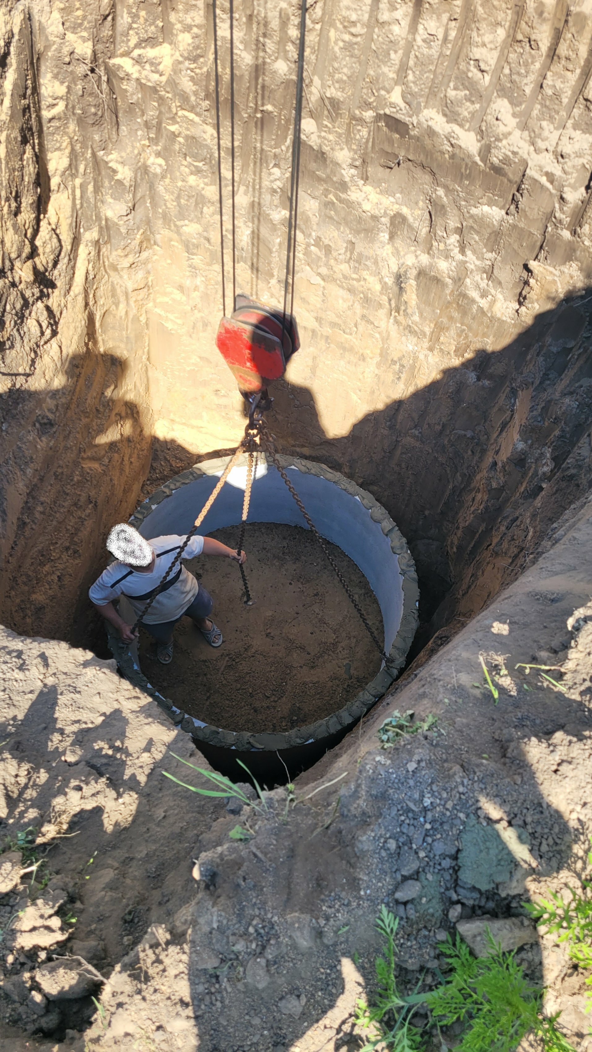

vovapk Опубліковано: В п'ятницю в 16:40 Поділитись Опубліковано: В п'ятницю в 16:40 Всім доброго дня! Два роки тому було встановлено бетонні кільця без дна на грунт для дренажу від очисної станції. Викопали екскаватором яму близько 4-5 метрів глибиною до піска (грунтових вод геологія не показала по весні на глибині 7 метрів), встановили на пісок 3 двохметрові кільця і декілька метрових щоб підняти люк на потрібну висоту, засипали піском з проливанням водою. Десь через рік помітив що люк за цей час опустився до 10 см. А на цьому тижні при чисткі очисної станції вирішив викачати всю воду і з дренажного колодця, і після відкачки всієї води до піска вся конструкція опустилась десь на 10-15 см протягом перших 5-10 хв. Відразу отримав пораду засипати дно колодця щебенем фракції 40-70 щоб цей щебінь замило під кільця і це зупинило просідання. Буду вдячний за практичні поради яким чином зафіксувати такий дренажний колодязь від подальшого просідання в грунт і на скільки порада зі щебенем є дієвою. Теоритечно він не має заважати уходити воді в пісок. Посилання на коментар Поділитися на інших сайтах More sharing options...
DimaF Опубліковано: В п'ятницю в 16:52 Поділитись Опубліковано: В п'ятницю в 16:52 10 минут назад, vovapk сказал: встановили на пісок 3 двохметрові кільця В этом и ошибка. Надо было насыпать подушку из крупного щебня сначала. Щас может быть без толку. 1 Посилання на коментар Поділитися на інших сайтах More sharing options...
sly Опубліковано: В п'ятницю в 17:23 Поділитись Опубліковано: В п'ятницю в 17:23 щебінь вже не допоможе... Але наступного разу мабуть не варто повністю відкачувати. Посилання на коментар Поділитися на інших сайтах More sharing options...
vovapk Опубліковано: В суботу в 05:53 Автор Поділитись Опубліковано: В суботу в 05:53 Та цей колодязі взагалі по плану не має відкачуватися, туди іде практично чиста вода з очисної станції. Один раз відкачав так як все рівно був замовлений асенізатор з фіксованим об'ємом, і вже так більше не буду робити) Але якось зафіксувати потрібно, бо вже не зрозуміло з трубою що іде від очисної станції, скоріш за все її переломило на стику де ґрунт насипний і не насипний. Хочу зафіксувати колодязь і зайнятися трубою. Посилання на коментар Поділитися на інших сайтах More sharing options...
DimaF Опубліковано: В суботу в 06:44 Поділитись Опубліковано: В суботу в 06:44 50 минут назад, vovapk сказал: Але якось зафіксувати потрібно Метрострой в помощь) Так просто не получится, это не монолит который можно было как то заякорить. Посилання на коментар Поділитися на інших сайтах More sharing options...
zinnik Опубліковано: В суботу в 08:50 Поділитись Опубліковано: В суботу в 08:50 Вітаю, відкачайте воду, невеликим дренажним насосом. Після підкапуєте під кільце з одного боку і трамбуєте під нього щебінь. Повторюєте процедуру з протилежної сторони в потім на вхрест Щебігь фракції 20-40. Як виконаєте це, засипте в середину кільця 30-50 см піску. Буде працювати як фільтр, щоб не щамулювати дренажне п‘ятно під кільцями. В подальшому можна буде почистити той пісок з мулом і матимете відновлений дренаж. Посилання на коментар Поділитися на інших сайтах More sharing options...
Фрай Опубліковано: В суботу в 11:54 Поділитись Опубліковано: В суботу в 11:54 2 години тому, zinnik сказав: Вітаю, відкачайте воду, невеликим дренажним насосом. Після підкапуєте під кільце з одного боку і трамбуєте під нього щебінь. Повторюєте процедуру з протилежної сторони в потім на вхрест Пригадав як Микола посилав свій бізнес-план на вирівнювання Пізанської башти: я з одного боку підкопуюсь під башту, а кум з другого боку штовхає і оп-ля, башта стоїть рівно. До чого це я? ви самі хоч колись щось намагались зробити у діючому септику чи ямі? Во время очистки выгребной ямы произошел несчастный случай, в результате которого погибли три человека. Инцидент случился в среду, 16 октября, в городе Лохвица Полтавской области. Четверо работников санитарной службы и трое сотрудников отеля "Даршсан" потеряли сознание и погибли в пятницу вечером, после вдыхания токсичных паров. и таких випадків море! Сусід просив мене допомогти забити трубу у септик аби заглибити, послав нахер і попередив аби не ліз сам без відповідного захисту, та воно тупе! Надихався і ледве ласти не зклеїв, так то не залазив у яму, а все робив над нею. 2 Посилання на коментар Поділитися на інших сайтах More sharing options...
andrey_ka Опубліковано: В суботу в 13:12 Поділитись Опубліковано: В суботу в 13:12 6 годин тому, vovapk сказав: Але якось зафіксувати потрібно, бо вже не зрозуміло з трубою що іде від очисної станції, скоріш за все її переломило на стику де ґрунт насипний і не насипний. Хочу зафіксувати колодязь і зайнятися трубою. Зафіксувати у вас не вийде в принципі. Чому воно просіло? ІМХО. Коли екскаватор викопав яму він взрихлив основу . А ви , коли встановлювали кільця не підчистили після ковша. Потрібно було вичистити всю землю після екскаватора вручну. Зараз йде процес осідання , і тут лишається тільки чекати доки він завершиться. Усі маніпуляціїї , типу ущільнити щебінь під кільця , нічого не дадуть. ПС.. Якщо у вас основа пісок , то чому ви відкачували воду з ями? Чому вона взагалі там стоїть? Може там все таки не пісок , а глина? Якщо вода стоїть в ямі , це означає що дренажної спроможності дна недостатньо. Для збільшення дренажу в стінках кілець можна насвердлити одворів , це поліпшить дренажну спроможність ями та пришвидшить процес осідання. Посилання на коментар Поділитися на інших сайтах More sharing options...
