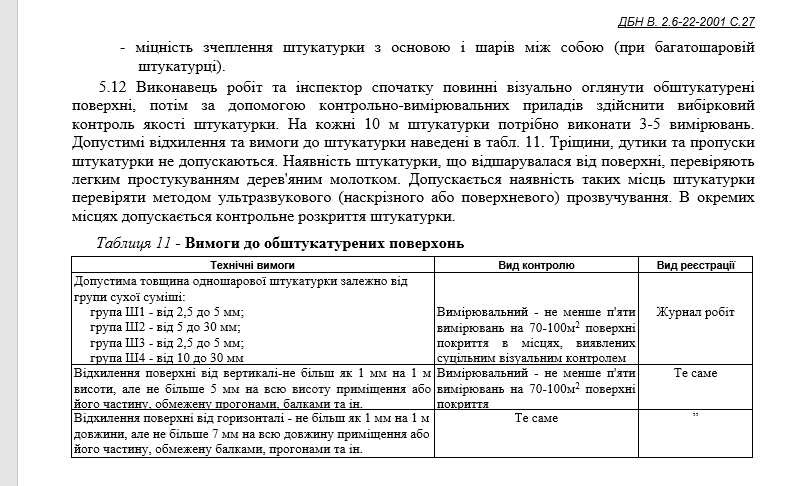

1мм на один метр довжини правила.

12 годин тому, andrey_ka сказав:
Хоч і по штукатурці, але все одно питання відкрите. Може бути горб 3 мм.яккби в допускі виходить. Як його маляра зрівняють? Рідко в кого иетрові шпателя з ребром жорсткості. І не факт.
Я так розумію, що штукатурка повина бути без горбів, а ями допускаються. І якщо маляри профі, то тягнуть метровими і тоді крутотвиходить.

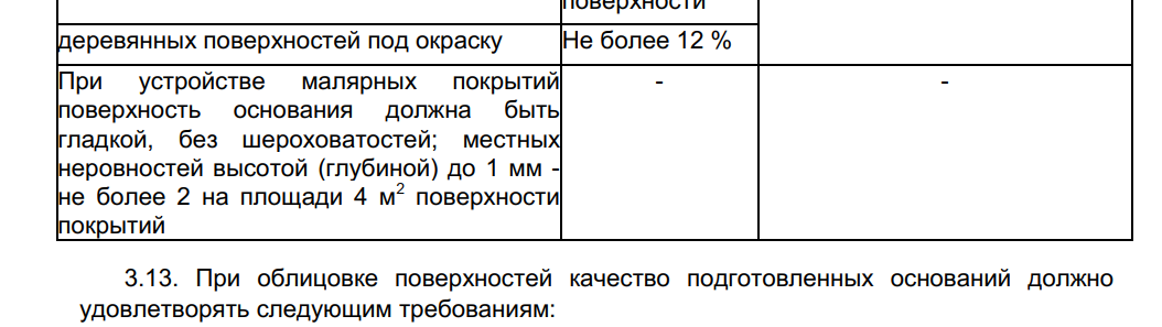

14 годин тому, Domikv сказав:
Підкажіть де в ДСТУ прописано які можуть бути перепади по стіні, якщо ставити правило 2м на стіну, скільки мм зазори то допустимо? Робимо стіни під покраску з склохолстом, зараз завершили весь етап до фарбування.

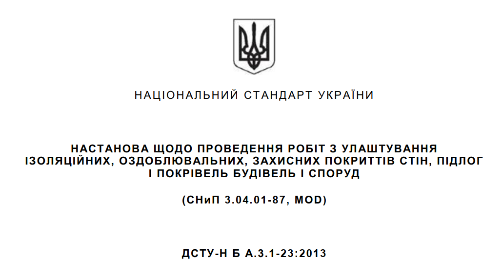

Ось ще вимоги до поверхні під фарбування.
Взято звідси.

3 години тому, Domikv сказав:
То виходить якщо стіни після гіпсової штукатурки мають перепади на 2 м 2-3 мм, то після шпаклівки вони залишаться і це норм?
Не залишаться , для того і шпаклюється щоб не залишилось.
Ви читали ту настанову , назву якої я виклав вище ? Почитайте і всі питання відпадуть , там описується як робити як приймати і.т.д..
