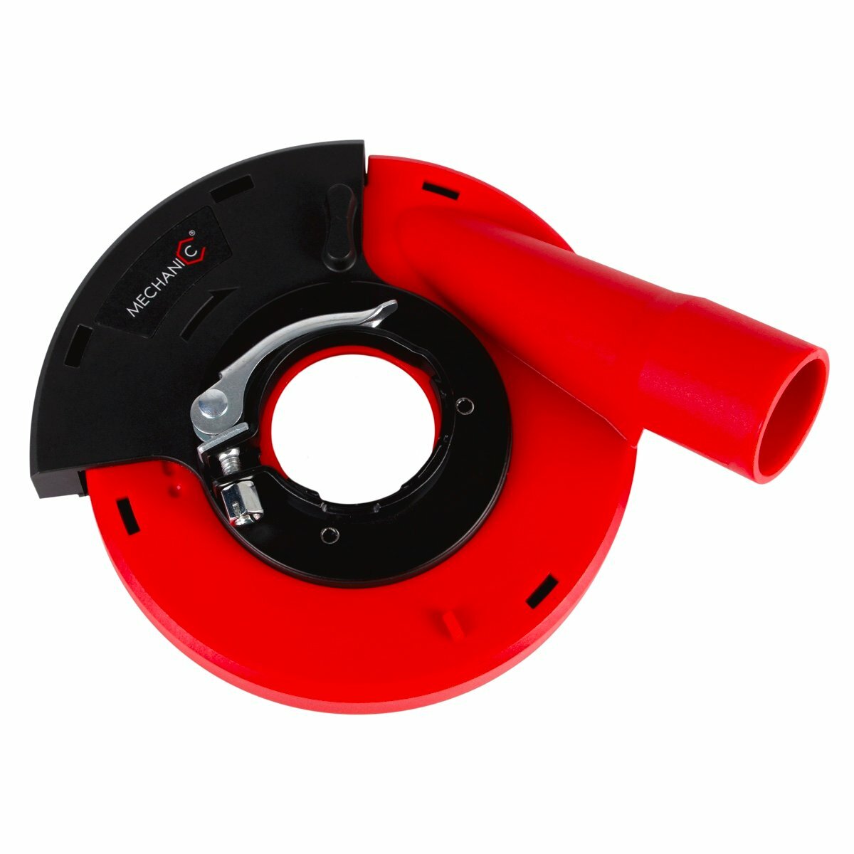

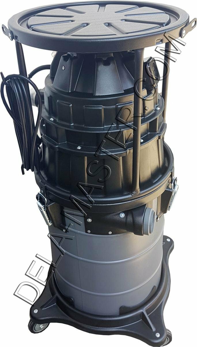

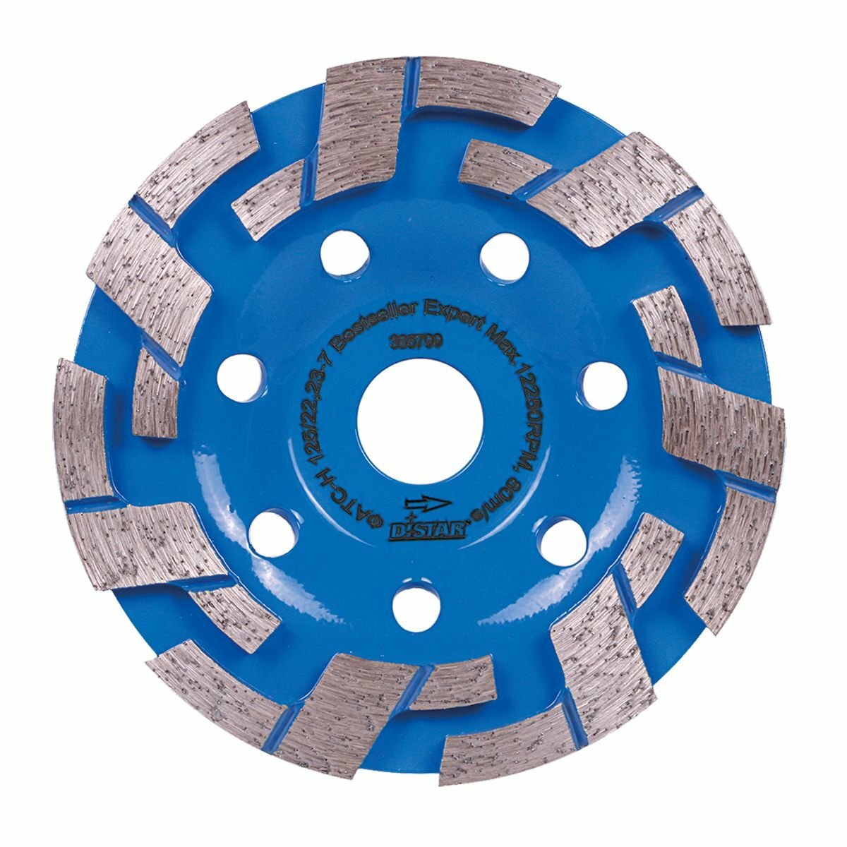

Diablopc Опубліковано: 5 годин тому Поділитись Опубліковано: 5 годин тому 23 часа назад, Respect сказал: . Клей тупо забиває наждак і все. ІМХО Спойлер + Спойлер + Спойлер І ота проблема з клеєм вирішується за пару годин максимум Посилання на коментар Поділитися на інших сайтах More sharing options...

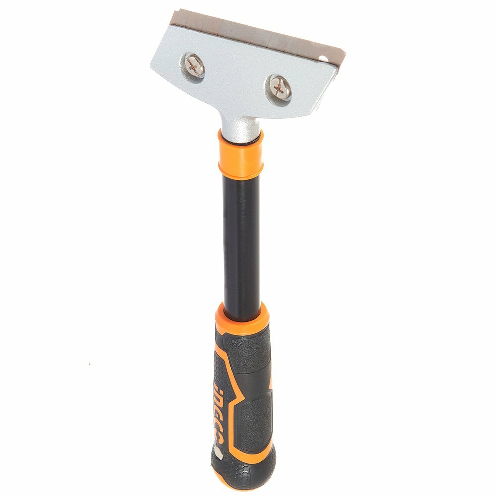

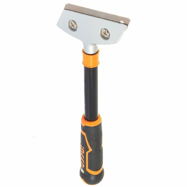

Diablopc Опубліковано: 4 години тому Поділитись Опубліковано: 4 години тому зи можеш спробувати ще оцю приблуду Спойлер якось довелось зрізати квадрат клею для кварцвінілу - на диво, він відлетів хвилини за 2-3. одне "але": запасайся нормальними товстими лезами, а не ширпотребом за 30грн ) Посилання на коментар Поділитися на інших сайтах More sharing options...
